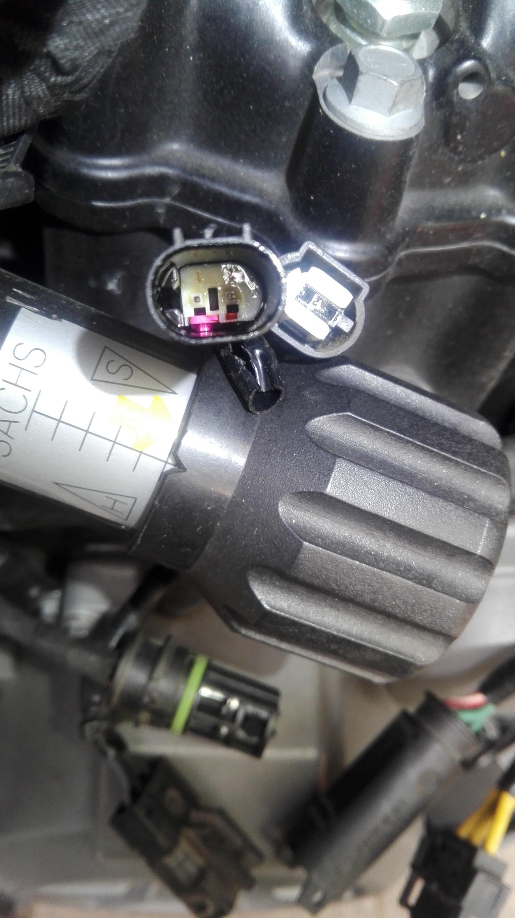

So, den halben Tag heute damit zugebracht, sämtliche Kabel und Stecker zu checken, kein Kabelbruch oder Scheuerstelle feststellbar.
Stecker des KW-Sensors war innen drin nass, sieht aus wie Öl, obwohl drumherum alles trocken war. Könnte aber auch Wasser sein. Alles schön trocken gelegt, hat aber nix gebracht, die Kiste is ziemlich im Ar...

Hi,
sieht so aus als wäre mit Bordmitteln fast das Ende erreicht.
Die Pins im Stecker scheinen korrosionsfrei. Die Mampe war demnach eher ölartig und sollte kein Prob gewesen sein.
Vielleicht magst du noch den KW-Sensor mal rausziehen und schauen ob Metallspäne dranhängen die ihn irritieren.
Wenn ja, klebt da möglicherweise dein Freilauf dran. Naja, Mechanik kannste ja...
Daumen drückend!
