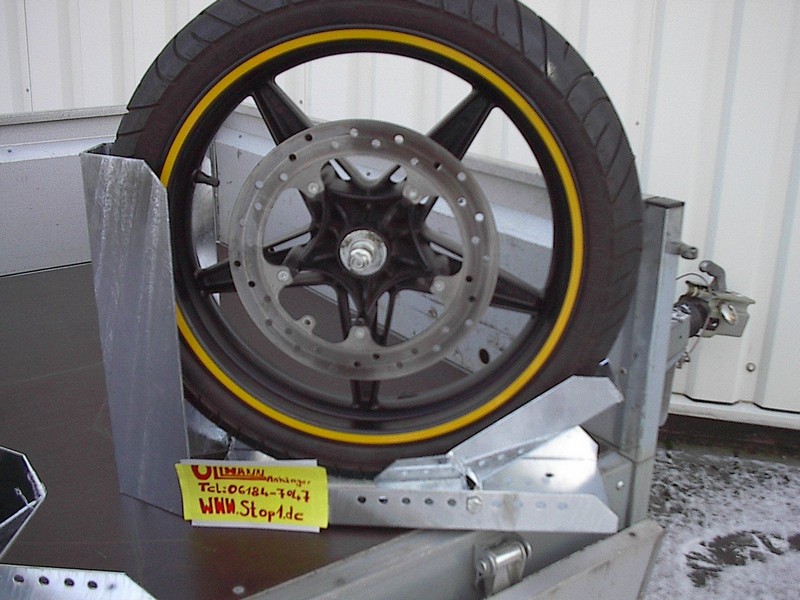

möchte mir auf den Anhänger selber eine wippe bauen.
Kann mir jemand den winkel und Schenkellänge der Wippe sagen? Ich brauche nur die Wippe ,möchte sie am bestehender schiene montieren.

Wenn du das Foto vergrößerst kannst du per Geo-Dreieck den Winkel direkt am Bildschirm messen. Dürften so zwischen 110...120º sein.
Schenkellänge ungefähr 25...30 cm. Nimm deinen Reifen als Referenz. Ist doch ein einfacher Dreisatz.
(Alles geschätzte Circa-Maße mit Vertrauen auf das eigene Auge. Nichts gemessen.)

Er will es doch selber bauen. Würde ich auch wenn mich das Material nichts kostet.
Allzu wichtig sind Winkel und Schenkellänge auch gar nicht. Achte nur darauf dass die Breite einigermaßen zum Vorderrad passt damit die Maschine möglichst viel Seitenhalt hat, dann tust du dich beim Gurt anlegen/Verzurren auch gleich viel leichter.

Ich hatte das gleiche "Problem" und habe 130° bei Schenkellänge 210mm genommen.
Die Anschläge habe ich aus L-Profilen für ein Stahlregal gebaut.
