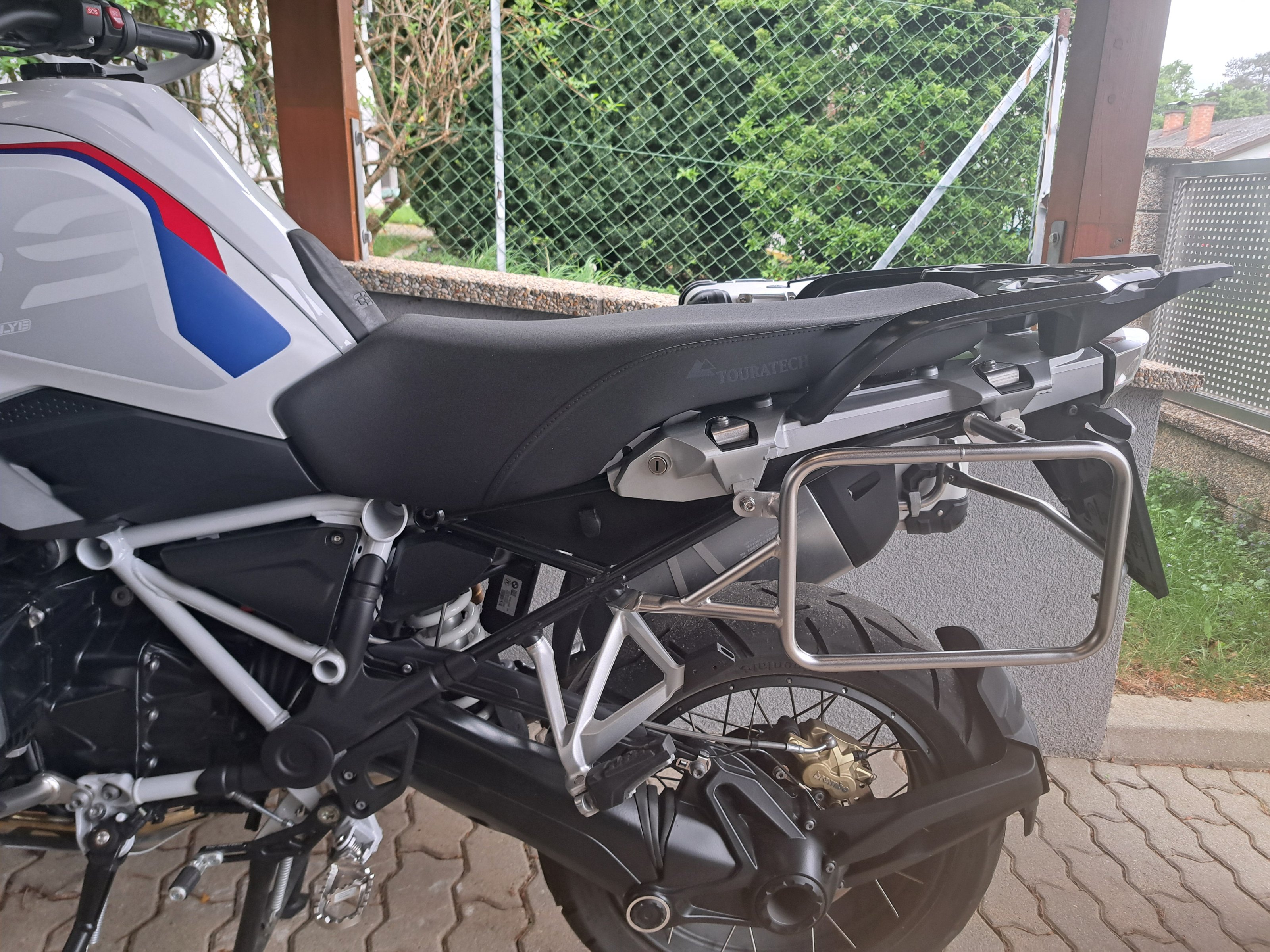

03.10.2023
109
Servus, also ich bin 1.90 und fahre die hohe durchgehende von TT. Sie ist eindeutig höher als der höhere Einzelsitz, aber auch härter (um einiges härter). Du sitzt auch nicht wie so GS mäßig eher im Motorrad, sondern sportlich und beweglich am Motorrad - das muss einen aber gefallen!?
Ob du deswegen weniger nach vorne rutscht, du hast zumindest nicht diese Sitzmulde die einen nach vorne drückt. Da ich eigentlich meistens vorne sitze, möchte ich dieses nicht beurteilen.
Ich hoffe dir etwas geholfen zu haben. Lg

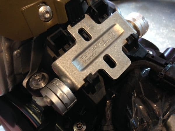

Probiers doch einfach mal mit diesen Excenter Gummies.
-> Sitz Gummies
Nach oben gedreht müßte die Bank damit vorne höher kommen.
Gast29174
Deswegen habe ich die von Cymarc vorgeschlagen da diese massiv sind nur weiß ich nicht ob man sie anderes herum auch verwenden kann.

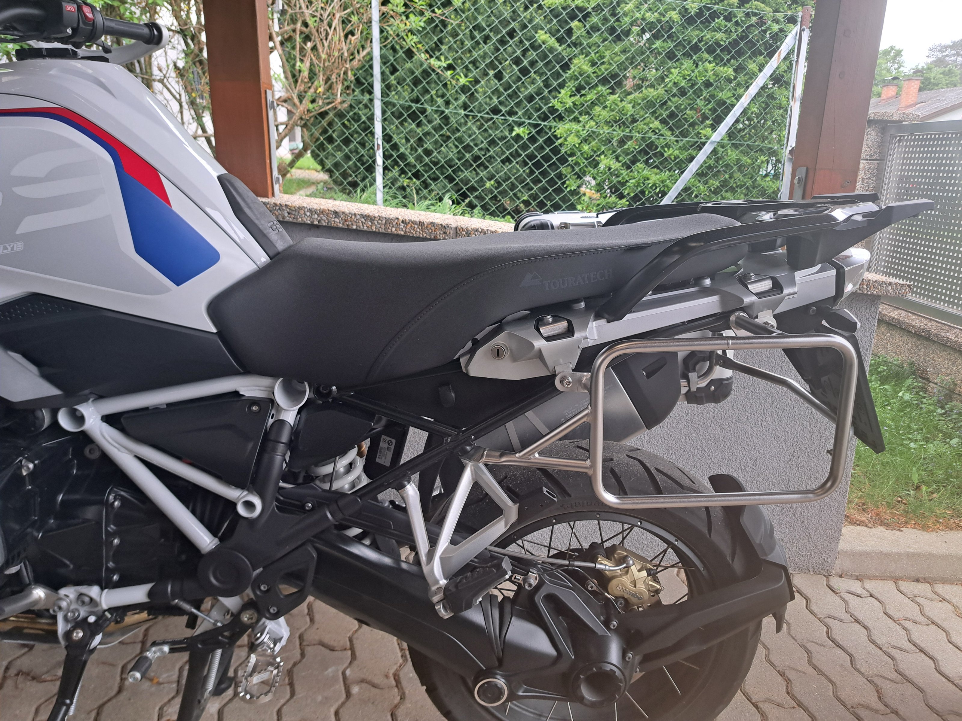

Servus,
hab die hohe Sitzbank von Touratech bei mir verbaut.
-> 56170 Bendorf,
ist nicht soooooooo weit von Limburg. Bei Interesse, einfach mal anschreiben, ggf. fahren wir dann mal ne Runde, damit du es testen kannst.
