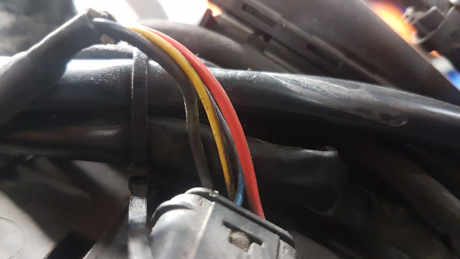

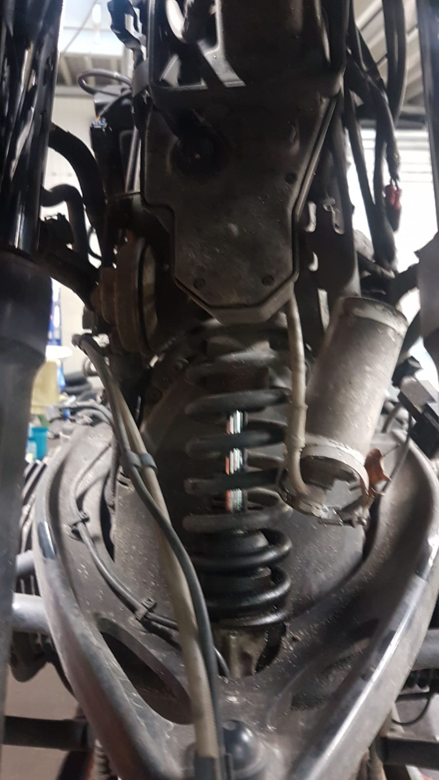

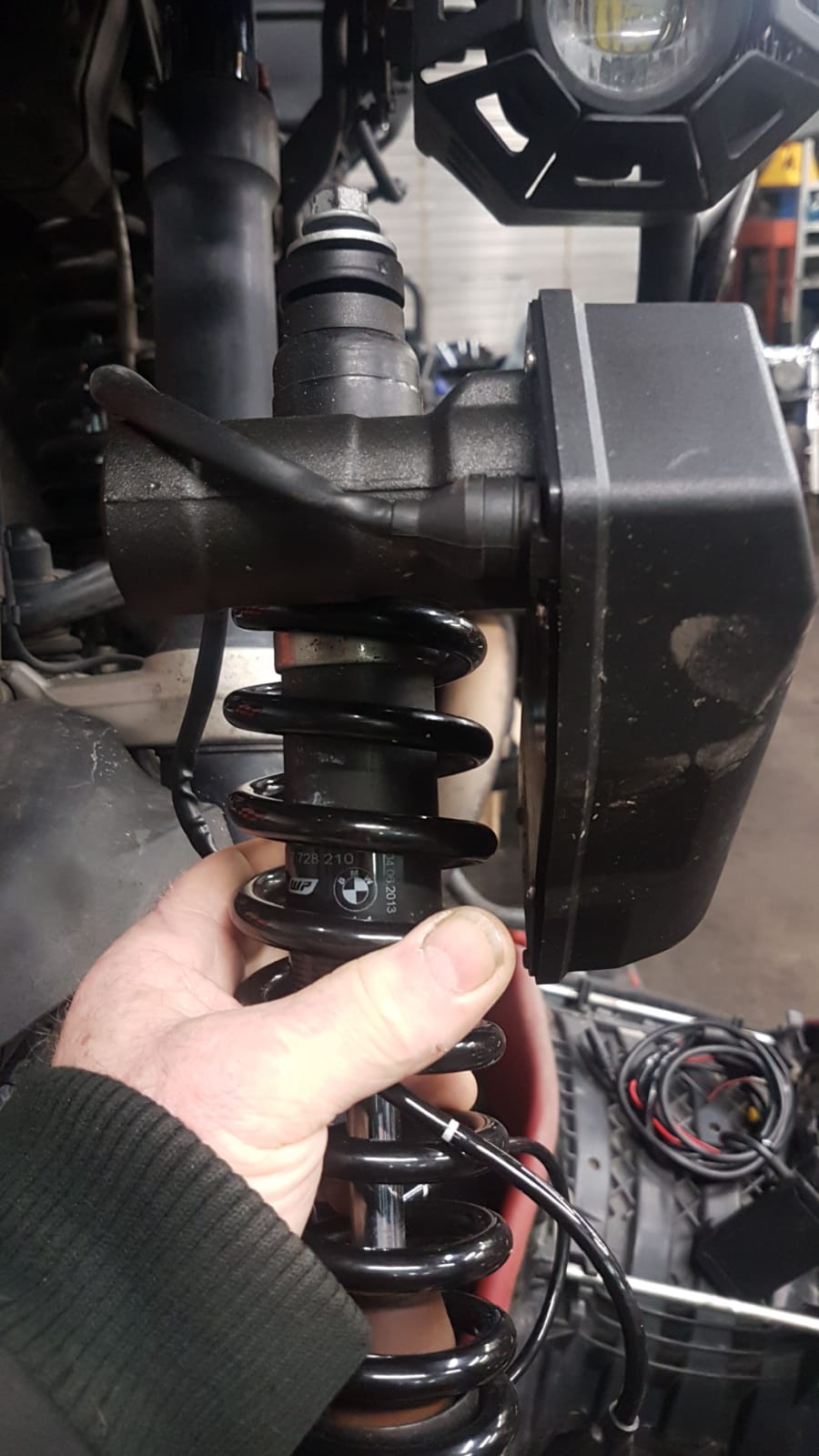

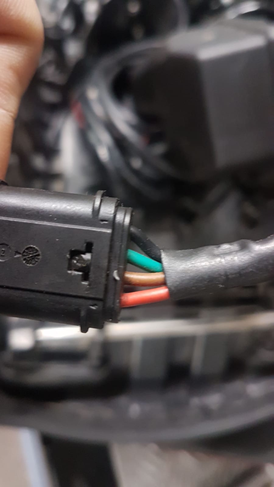

Meine 2009 GSA brauchte einen neuen Stoßdämpfer vorne. Glücklicherweise fand ich hier einen Satz Stoßdämpfer gebraucht mit nur 14000km drauf. Nachdem wir die ganzen Teile Nummern nachgeschaut (ja passt für eine 09 GSA) hatten habe ich den Satz auch gekauft
Jetzt hatte ich einen Anruf von meinem Schrauber und der sagt mir das ich vorne ein ganz anderes Teil drin habe und auch das die Kabel farben ganz anders sind
Hat da Vieleicht jemand hier Ahnung ob der trotzdem passt und wie das mit dem Kabel gehen soll?
Altes teil
Neuer stoßdämpfer

Die Farbe der Kabel ist je Bj. verschieden Österreich es die erste oder MÜ oder die TÜ Modelle sind wenn die Nr. gleich ist und die Größe gleich ist dann ist es kein Problem.
Wenn der Stecker anders ist so muss dieser umgebaut werden, mit einem speziellen Werkzeug bekommst du die einzelnen Kabel ohne Probleme ausgebaut.

Es gab 2 verschiedene Versionen das ESA Motors. Ich musste damals auch den Halter abbauen bzw hin bauen.
Die Kabel musst du nicht ändern. Alle ESA Dämpfer funzen uneingeschränkt bei allen Baujahren.
Ich hatte gleichzeitig eine 09er und eine 11er K25. Bei denen habe ich wegen diverser undichtigkeiten und umbau auf ADV Fahrwerk die Dämper immer mal wieder durchgetauscht. das war alles bis auf den Halter vorne kompatibel.

Okay mal schnell ein Update
Mein Schrauber hat das Teil eingebaut und eingesteckt.
Funktioniert alles, noch nicht mal ne Fehler Meldung:cool::cool:
