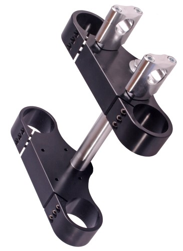

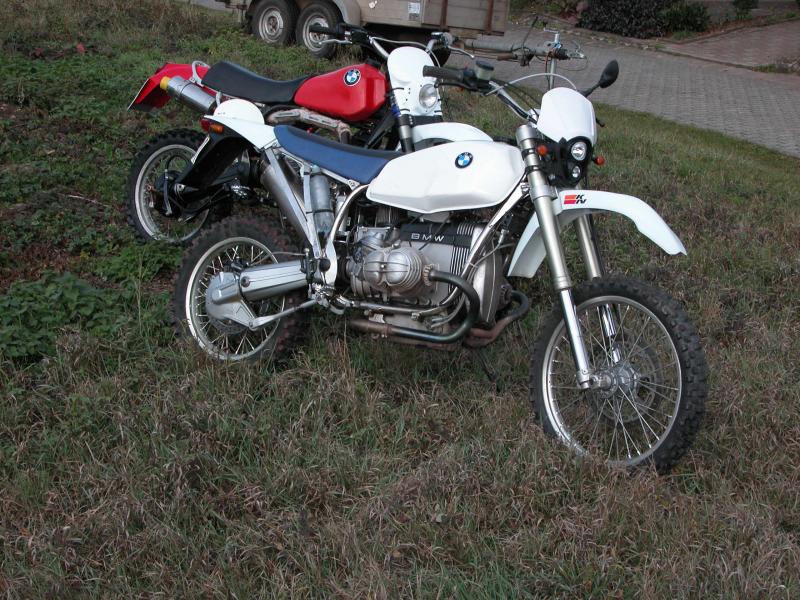

Ich habe ne 300 mm lange WP 50 Extreme Gabel verbaut zusammen mit ner 3-fach geklemmten Gabelbrücke von CTI (SWT geht natürlich auch).
Der Vorteil ist hierbei, dass Du anders als bei ner USD Gabel die inneren Gabelkartuschen sehr leicht kürzen kannst (bei mir von 300mm auf ca. 275 mm). Bei Bedarf kann man die Standrohre noch ca 1-2 cm oben rausgucken lassen.
Bei einer USD Gabel musst man die Stand- bzw. Tauchrohre oben kürzen und ein neues Gewinde schneiden. Dies ist wesentlich komplizierter.
Hinten habe ich ne einstellbare MV Paraleverstrebe verbaut und das Heck LEICHT (wegen Kardanwinkel!) angehoben.
Hab auch noch nen Rahmen zum späteren Verstärken und Umbau auf 1100er Schwinge rumliegen. Ist der Zeitpunkt gekommen, kauf ich mir für ca. 120 Euro wieder nen langen Buchsensatz.:D
Da die Gabel z.B. im Jahre 1997 bei den KTM SC verbaut ware, bekommt man noch sämtliche Einzelteile bei KTM bestellt.
Dank nochmals an die äusserst netten und hilfsbereiten Jungs von KTM West (ehemals Sommer). Habe auch sehr schnell geliefert.:)
Bewährt hat sich der Umnau dann erstmals im Herbst 2010 auf ner Pyrenäen-Tour mit reichlich Offroad Etappe.
Gruß aus Berlin
Stö
PS: Bilder folgen.
(hier allerdings noch ohne einstellbare MV-Paraleverstrebe)

Ist ein Brembosattel,wie auf den Bildern von Stoe,könnte die gleich sein,nur ohne die Verkleidung (Gabelprotektor ).

Brembo 4-Kolben-Zange mit HE-Scheibe
Hallo Ihr 2!
jepp, bei meiner is ne Brembo 4-Kolbenzange (beide Seiten aus der Bucht für ca. 100 Euro ersteigert und die nicht benötigte für 48 Euro wieder vertickt) sowie die 320er HE-Scheibe verbaut.
Den Adapter zur Gabelfaust soewie einen exakt ausgemessenen Adapterring hat der Schrauber meines Vertrauens in seiner Haus-Dreherei anfertigen lassen:).
Dann noch die orig. KTM-Stahlflexleitung ran und fertich is.
Ergebnis: gute Bremsleistung bei niedrigem Druckpunkt und guter Dosierbarkeit;) gepaart mit einem üblichen leichtem Fadingquietschen
(trotz organischer Belege = typisch He:rolleyes:)
