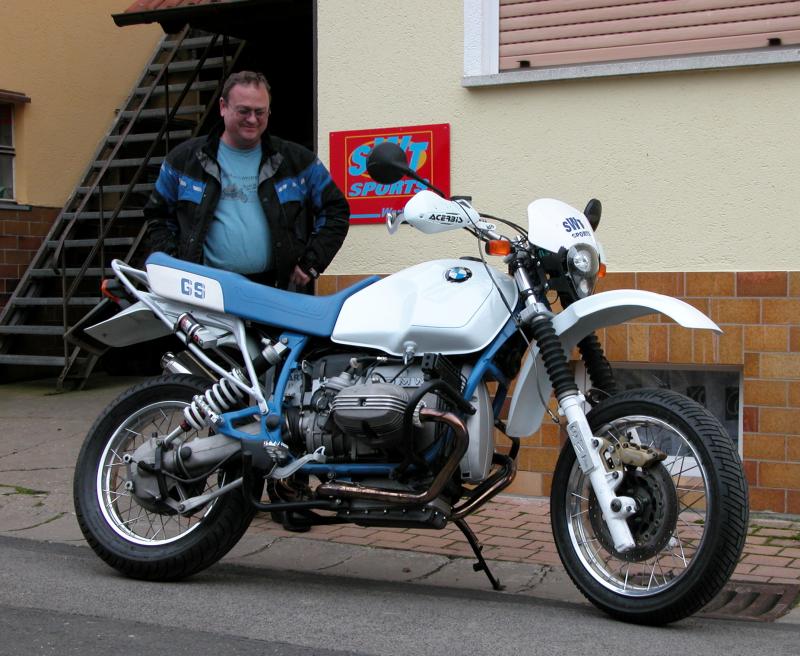

Habe einen solchen Umbau schon einmal mit einer KTM Gabel und einem dazughörigem Vorderrad 17" durchgeführt. Sieht ganz nett aus. Natürlich kann ich Dir auch beide Felgen auf normalgespeichte Felgenringe von Behr umspeichen dann hast Du warscheinlich die günstigste Lösung. Ich würde mir dann aber noch über eine besser Bremse gedanken machen!
Gruß Manuel

Hallo Karl,
in der Regel ist ein 21-Zoll-Rad bei höheren Geschwindigkeiten viel stabiler und lässt sich bequemer fahren. Ich würde an deiner Stelle es mit der Bremsanlage und ein paar straßentauglichen Reifen probieren.
Der Supermoto-Umbau sorggt für eine große Handlichkeit - sieht natürlich modern und klasse aus und bietet in engen Kehren bei niedrigeren Geschwindigkeiten Vorteile.
Härtere Gabelfedern, die auch für das große Vorderrad zu empfehlen sind, kann ich dir über mein Geschäft: www.swt-sports.de gerne besorgen.
Das Umbauen auf konventionelle Felgenringe 27 " Behr stellt für mich auch kein Problem dar. Hierfür benötigt man nur die Radnabe, die Scheibenbremse und den dazugehörigen Bremssattel, um zu ermitteln ob ausreichend Platz zwischen Bremssattel und Speichen vorhanden ist.
Jedoch möchte ich dieses Forum nicht als Verkaufsforum nutzen und bitte dich deshalb, deine Anfrage telefonisch oder per e-Mail an mich zu richten.
Danke für dein Interesse. Ich bin auch froh für Tipps.
Gruß Manuel

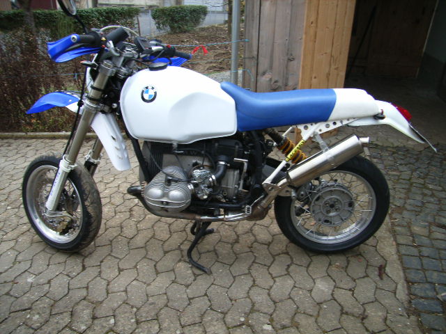

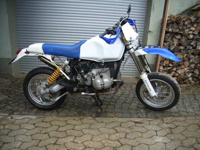

servus, macht höllisch spaß, sumo reifen kleben wie sau, musst aber wirklich gute detailarbeit leisten, damit höhe vo u hi wieder stimmen, federung passt, und wahrscheinlich kommen noch ein paar baustellen dazu, wenn du anfängst, doch wie gesagt, es ist geschmackssache, doch wessen geschmack es trifft der hat uuuunglaublich viel freude dabei.
schau dir mal mein bild dazu an, auch das ergebnis mehrerer jahre und der hilfe einiger kompetenter freunde, doch das gefühl wenn die ventildeckel aufsetzen ist halt irre...
und die überraschten blicke mancher 15000€ supersportlerfahrer auch *g*
bei bedarf und interesse einfach mal melden auch tel. denn das ist zu viel zum schreiben...
viele grüße aus münchen
manfred
hallo manfred,
ich möchte dir wirklich nicht zu nahe treten, aber mit den auf dem photo montierten reifen haben die ventildeckel wohl noch nicht aufgesetzt.
ich fahre ebenfalls ein kleines vorderrad, aber an originalgabel.
mit der konsequenz dass meine Q stärker auf dem vorderrad lastet.
und der deckel somit näher am asphalt liegt.
aber selbst bei bt45 ist da immer noch luft.
beste grüsse und nix für ungut
auch manfred
Gast 7673
hallo manfred,
auch manfred
Genau deshalb haben wir früher die Qühe etwas HÖHER gelegt, damit die Deckelchen nicht durchschabbern bei längerem Heftiggebrauch. Denke auch dass die Q auf dem Foto(außerdem is da ein Bügelchen dran !!) SO Hoch is das die Ventildeckel allenfalls bei Abflug Kontakt kriegen;)
LausbubNRW63
LausbubNRW63
22.04.2007
1.053
nördlichster Punkt im Bergischen Land, 218 m über
79er SR 500, 94er R100GS Paris Dakar, 95er R100R Mystic, 95er R100GS Paris Dakar Classic SuMo
... damit die Deckelchen nicht durchschabbern ...
haben wir uns zu meiner bösen zeit im ahrtal einen spass draus gemacht.
alte monolever vorneweg oder hinterher fahren lassen und als die angst anfing einzuziehen und das gas weniger wurde dem funkenflug andächtig zugeschaut ...
:D
Gast 7673
:D
Siehste ! Da ich ja auch ein alter Sack bin kann ich Dir nur sagen : Die Doppelrohrrahmen mit Kastenschwinge und normaler Dämpferbestückung nebst nicht höhergelegtem Motor sind ganz schnell auf der Erde :D:D
Das erste was ab musste bei den alten Heizröhrchen ist der Pinnokkel für den Hauptständer !! Damit hab ich mich mal bei ner beladenen Tour in Südfrankreich in nen Gully (oder sowas ähnliches ) auf ner Kreuzung eingeklinkt:eek::eek::eek:
Hat mich viel Mühe gekostet die Fuhre heile zum Anhalten zu kriegen :D:D
Die Q oben auf dem Foto hat ganz bestimmt mal irgendwas ! aber nicht die Deckelchen auf der Erde gehabt ;)
LausbubNRW63
LausbubNRW63
22.04.2007
1.053
Da ich ja auch ein alter Sack bin ...
erstmal sollten wir klären wie du auf a u c h kommst ... :D
und das andere kenne ihc noch incl pinnocle.
aber bitte nicht bei der gezeigten G/S.
die kannst du wirklich nur bei rasanter querverzögerung am inneren deckel schrappen.
und bei der höhe und dem reifenbild erst recht.
anfang 2009 bekommt meine sumo die ktm upsidedown gabel ja auch.
dann werde ihc mehr mitreden können.
