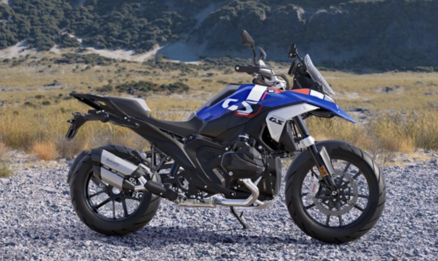

Das weisse Heck der Trophy sieht nicht mehr ganz so schrĂ€g aus mit dem Rahmenschutz des Enduropakets. Habe ich zum GlĂŒck mitbestellt.

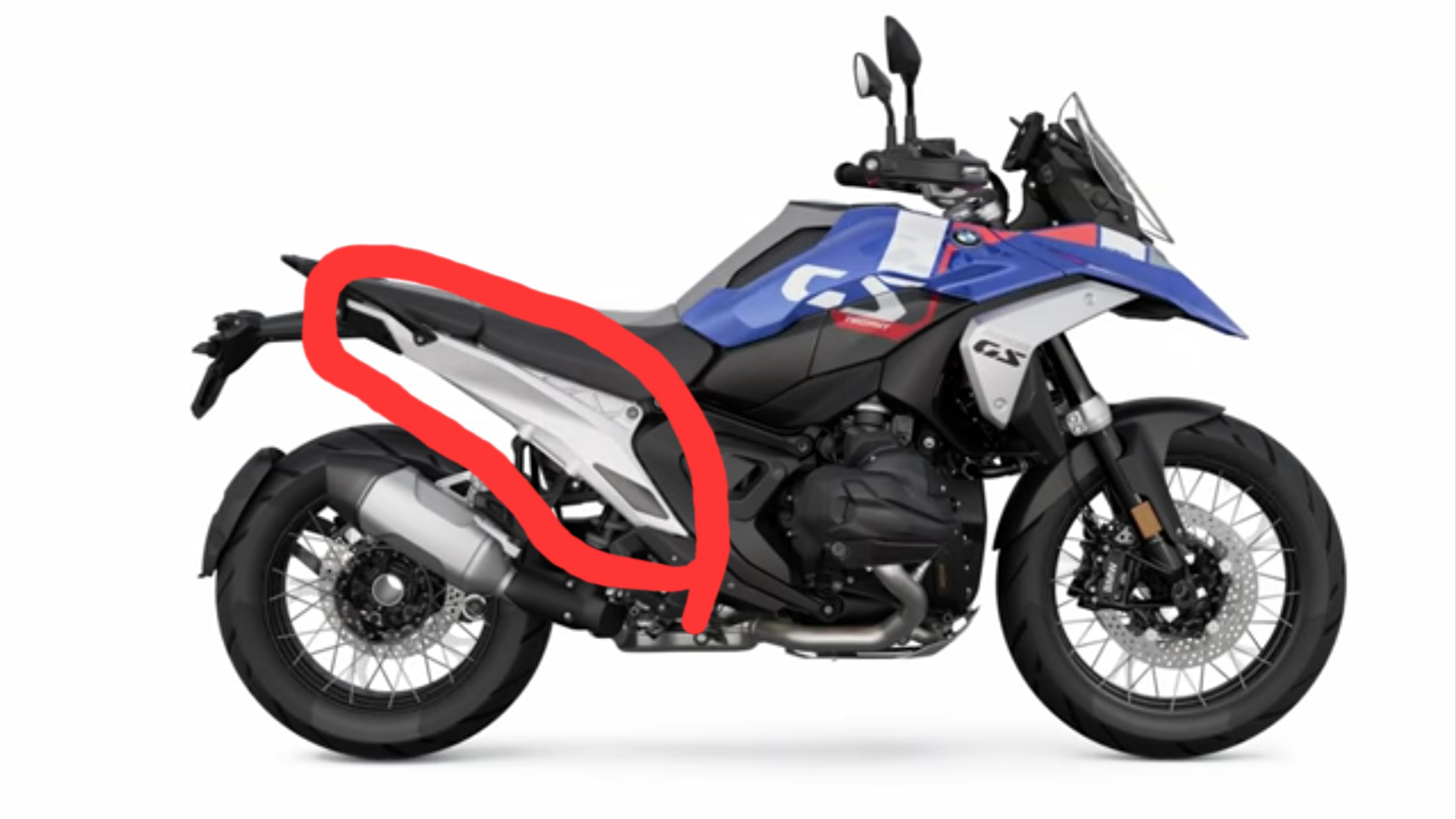

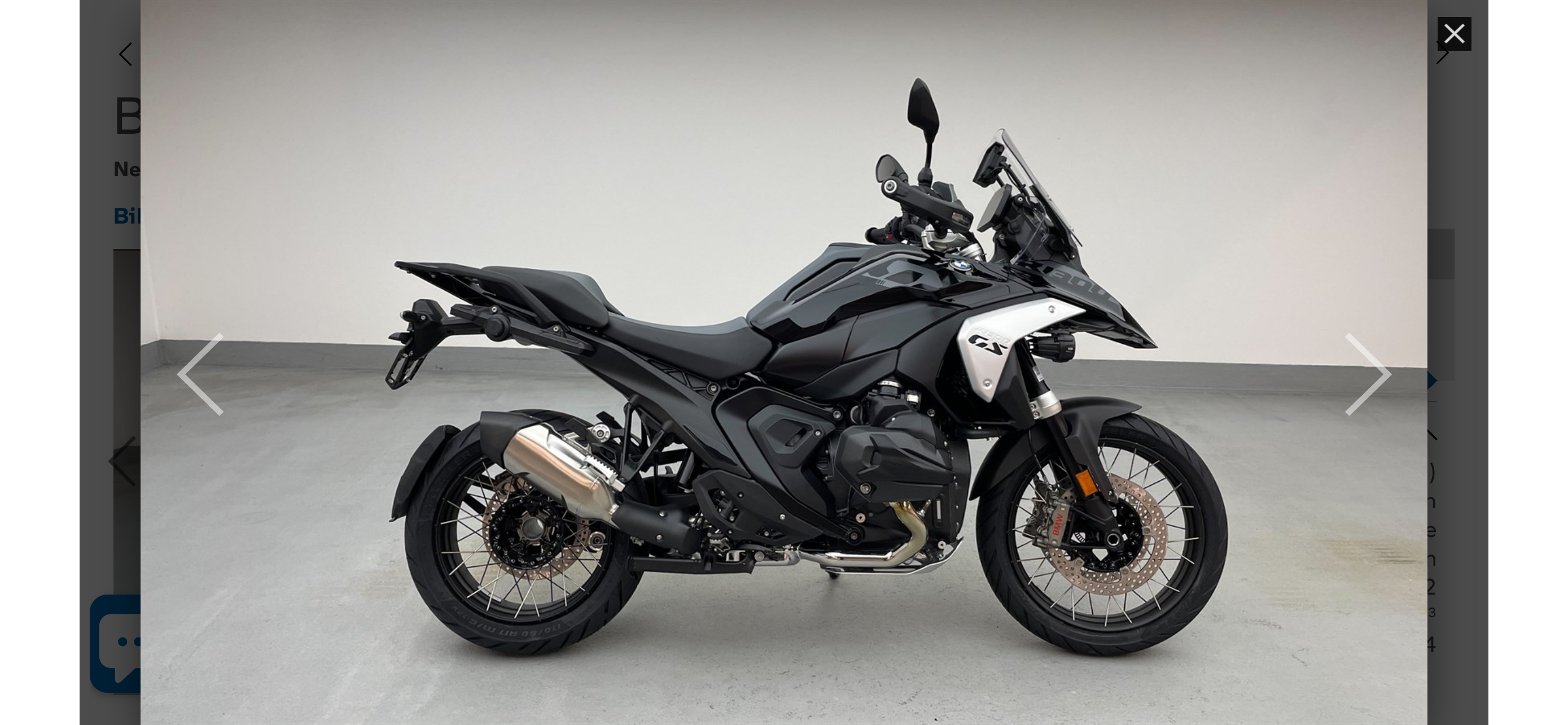

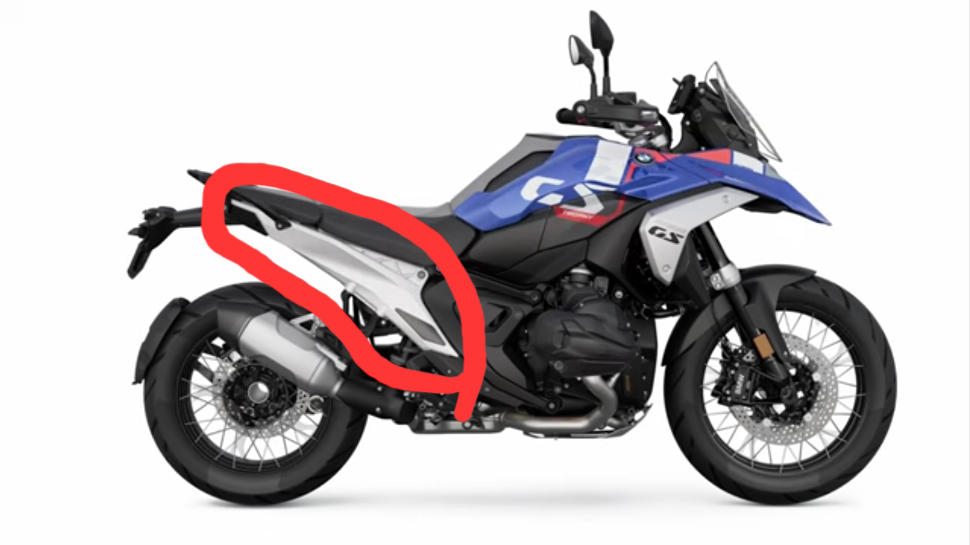

Nun zu meiner Frage was denkt ihr, sollte doch leicht zu tauschen sein durch den schwarzen der Triple Black zum Beispiel?
Hat diesbezĂŒglich evtl. schon jemand infos oder weiß was fĂŒr ein Aufwand der Umbau wĂ€re und was der Rahmen preislich kosten könnte?
Ich habe den gleichen Gedanke wie @Vinne - jedoch umgekehrt
Da ich eine weiße 13er bestellt habe wĂŒrde mMn ein weißer Heckrahmen optisch besser passen - auch zu den weißen Kofferblenden.
Wenn meine "Weiße" eingetroffen ist, werde ich mal schauen, ob jemand den Heckrahmen seiner Trophy mit meinem grauen Heckrahmen tauschen möchte. NatĂŒrlich sofern der Aufwand dazu im Rahmen bleibt.

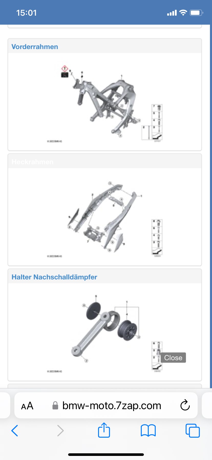

Der TAusch des Heckrahmen wird nicht so aufwendig sein wie gedacht, je nach ausstattung.
Da der hintere Rahmen aus zei hÀlften besteht link und rechts und in der mitte die auskleidung ist kann am links rechts abbauen und neuen Rahmen rann.
Bei der 1250er war der Aufwand ca gleich, wenn nicht mehr in meinen augen.
Keine Sorge es muss nichts neu angelernt werden was da dranhÀngt, als erstes entfernt man die Batterie und dann zerlegt man das heck an dem man fast nichts ausstecken muss bis auf den kennzeichenhalter und kabel.
hoffe geholfen zu haben.
