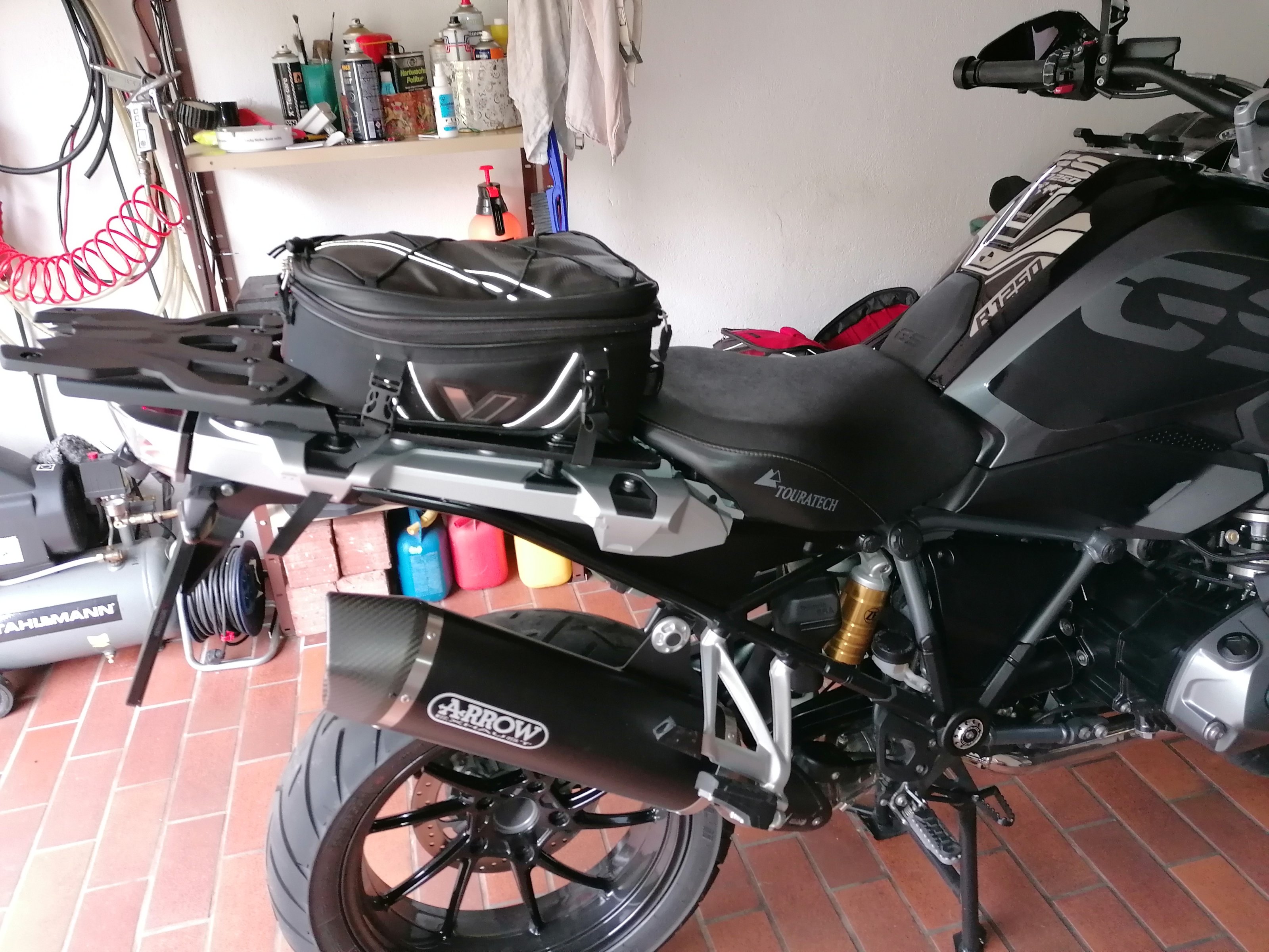

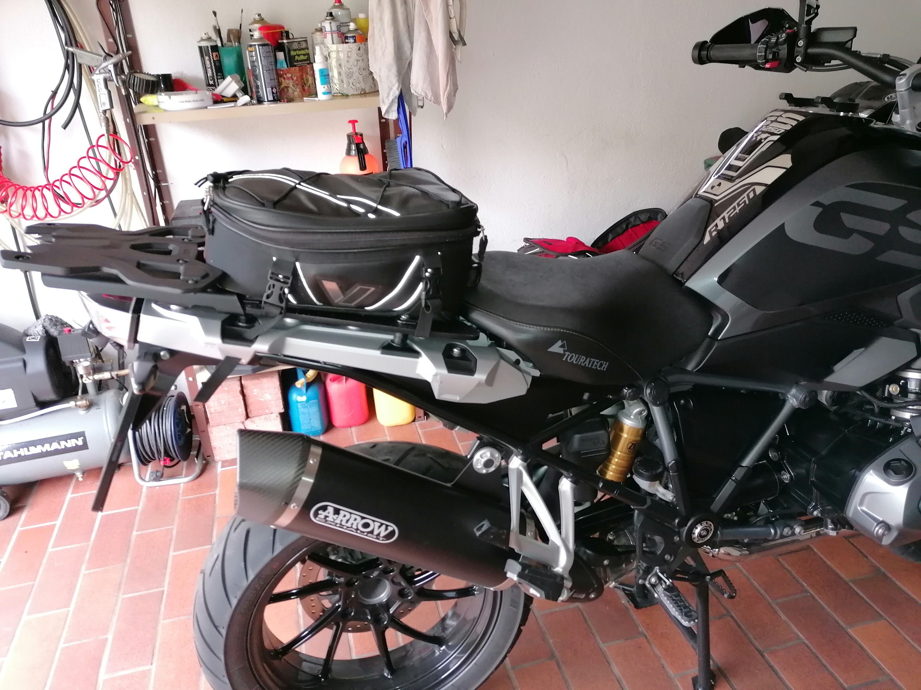

Hallooo erstmal😎
Ist erlaubt und nicht Eintragungsplichtig.
Muß natürlich gegen abfallen gesichert sein.
So sieht es bei mir aus.
