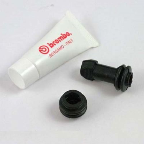

Hallo Gemeinde,
ich benötige die Gummi Manschetten die über den beiden Gleitstiften die Verbindung zwischen Bremssattel und Bremssattelaufnahme (hinten) bei meiner K25 0303 abdichten.
Leider ist im BMW Teilekatalog genau das Bild nicht vorhanden.
BMW Teilekatalog K25 R 1200 GS 08 (0303,0313) - Bremsen - Hinterradbremse
An anderer Stelle sieht man ein Bild, aber es scheint mir nicht klar ob es sich hierbei um die benötigten Manschetten handelt, da im Bild nur sehr klein zu sehen ...
BMW Reparatursatz Gummibalg Teilenummer: 34212330312 (34 21 2330312)
Hatte wer schon mal diese Manschetten getauscht oder kann sagen ob die das sind ?

Eventuell schon zu spät, aber bei Telgesparts gibt es den Brembo Rep. Satz für etwas mehr als die Hälfte.
Brembo ArtikelNr.: 22474614

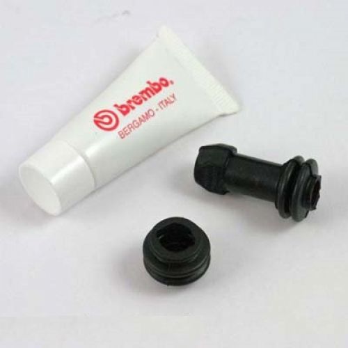

hoi zusammen
wie habt ihr den draufgekriegt? ich habe die kuppe nicht durchbekommen und abgeschnitten, so ein mist. gibt es da einen trick?

schon lange her wo ich das gemacht hatte… war aber keine besondere Herausforderung. Bisschen Flutschi auf die Kuppe und das Problem ist gelöst, Schmiermittel ist ja genug dabei.

das habe ich auch gemacht, ging bloss nicht. für 15 euro jetzt neuen bestellt.... bremsbelag hinten kostet das selbe... man glaubt es nicht.

Wenn Flutschi, dann irgendwas, das Wasserlöslich ist, am besten Seifenlauge. Damit das Tel am Ende auch dort bleibt, wo es hingehört :zwinkern:

Muss man halt mit einem stumpfen Bolzen durchdrücken. Spüli, Fett u.ä. helfen. Ist bei fast allen Brembo-Sätteln dieser Konstruktion so.

Nicht Fett, Spüli :grin:

Ist ziemlich Wurst. Sitzt so stramm, das Ding tüddelt sich nicht von alleine raus.
