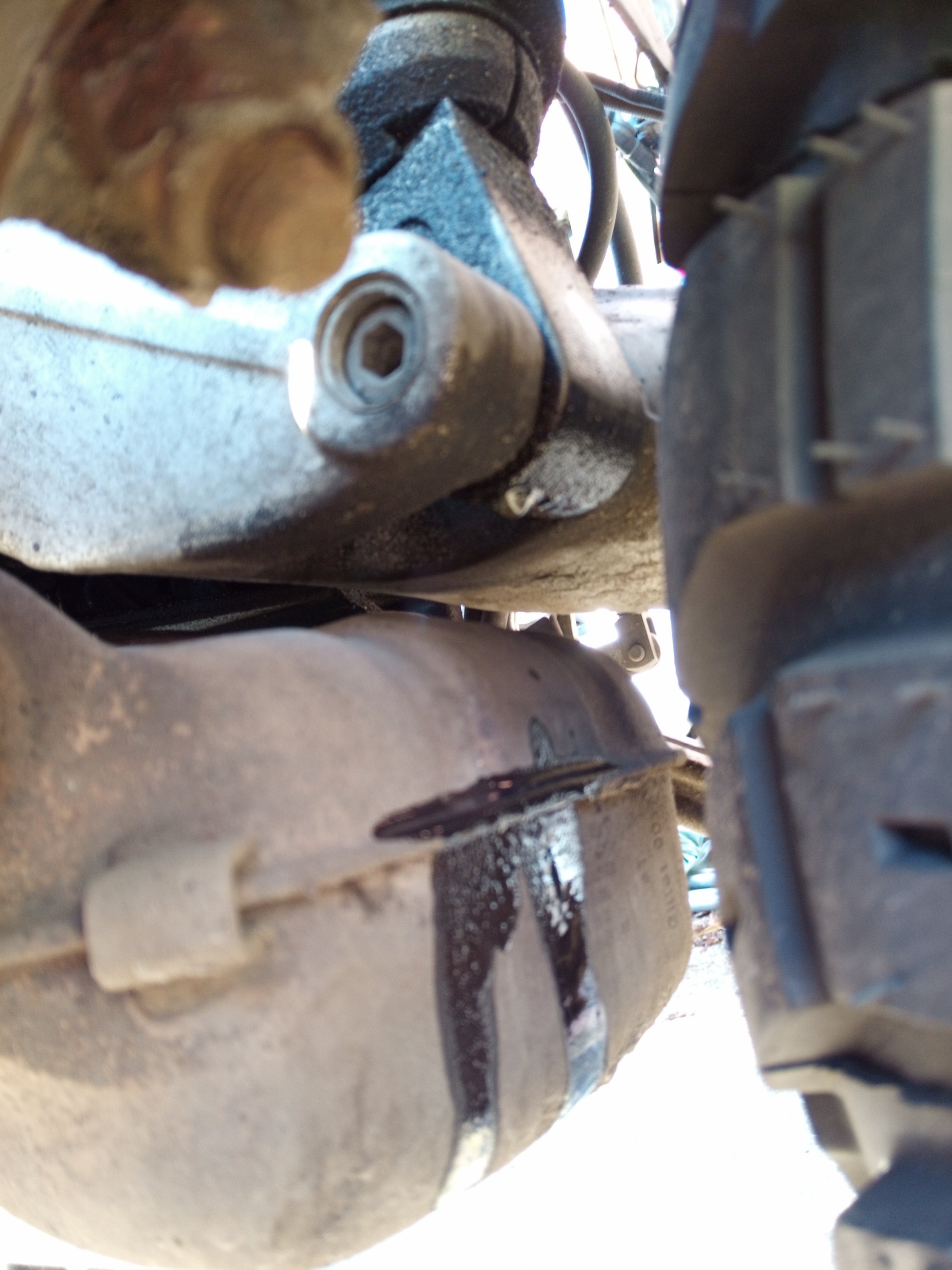

Hallo Forum,
heute morgen, wollte ich gerade zum Bäcker aufbrechen, da hab ich gesehen, daß hinten, wo das Federbein ist, Öl aus meiner guten alten 1150er GSA tropft.
Bis gestern war's dicht, aber irgendwann ist es halt soweit.
Letztes Jahr habe ich mit einem Freund zusammen die Simmeringe der Gabel neu gemacht.
Jetzt ist hinten das Federbein wohl soweit.
Kann man das selbst machen oder ist das ein Fall zum Einschicken?
Wenn letzteres: Ist das teuer? Sollte ich gegebenenfalls nach einem gebrauchten intakten Federbein schauen?
Und: Ist das der Adventure das gleiche wie das der normalen GS oder sind die anders?
Und noch zuletzt: Lohnt sich bei der Gelegenheit der Umstieg auf ein aftermarket Federbein à la Wilbers oder so?

check doch erstmal, WOHER GENAU das Öl stammt! (Klar, vom Federbein...)
Im originalen Federbein sind zwei prinzipiell getrennte Systeme verbaut:
1. das Dämpfersystem,
2. das hydraul. Vorspannsystem.
Sofern das Dämpfersystem an sich betroffen ist, rinnt das Öl entlang der Dämpferstange nach unten. In diesem Fall brauchts eine sofortige Totalüberholung oder eine der bereits genannte Alternativen.
Stammt das Öl vom Vorspannsystem, dann ist eher der ganze obere Bereich des Dämpfers ölig, die Vorspannung ist die oberste Einheit des Dämpfers.
In diesem Fall hättest Du nach der Reinigung noch Zeit, Deine Entscheidung zu überlegen. Nur die ideale Austarierung Deiner Kuh würde leiden, sofern die hydr. Vorspannung davor überhaupt noch Öl ausreichend hatte. Was in der Praxis eh nicht mehr der Fall ist.

Hmmm. Ich hatte heute morgen, nachdem ich ein Foto von der Sauerei gemacht hatte, das Ganze gereinigt.
Soweit ich das im eingebauten Zustand sehen konnte, kam das Öl von weiter oben.
Aber ich kann es jetzt nicht beschwören
Komischerweise scheint es jetzt wieder dicht. Ich habe mir direkt nach meinem letzten Post das Ganze noch Mal angeschaut. Trocken. Dann bin ich ca. 20km durch die Gegend gefahren (auch bisschen Feldweg dabei) und jetzt komme ich zurück und es ist trocken. Kein neuer Ölaustritt.
Hier Mal das Foto von heute morgen...
Kann so eine Undichtigkeit temperaturabhängig sein? Heute morgen hatte es noch Minusgrade, jetzt ca. 5 Grad plus.
Das erinnert mich an den Thread bei den 1200GS, Sep einer das gleiche Phänomen hatte...
Oder es ist mit einem mal alles raus gelaufen. Waren aber nur ca. zehn Tropfen auf dem Boden.

Tja,
ohne Ausbau wirst Du keine genauere Diagnose erstellen können.
Die tatsächl. Quelle des Öls ist interessant. Daß letztlich alles nach unten rinnt, ist klar.

Hi Robert,
Deinem Avatar entnehme ich noch die eine oder andere Alternative zum Eisenschwein...
Weil Du ja nicht weißt, ob die Ölquelle schon endgültig versiegt ist oder während der Weiterfahrt noch fröhlich weitersprudelt und den Hi-Reifen abschmiert, würd ich´s keinesfalls riskieren.
Mal ganz abgesehen davon, daß ein ggfs. defekter Dämpfer an sich schon ein wesentliches Sicherheitsrisiko darstellt.
Einen Helfer brauchst Du für diesen "Minimaleingriff" sicher nicht.
Moped auf Hauptständer, Vorspannungszylinder weg, Rad raus und oberen und unteren Bolzen raus.
Für den unteren am besten 8er Inbus-Bit plus 8er Ringschlüssel (mit Rätsche) nehmen.
Mit Glück kriegst Du den Bolzen damit raus, ohne das Endrohr vom Auspuff zu demontieren.
