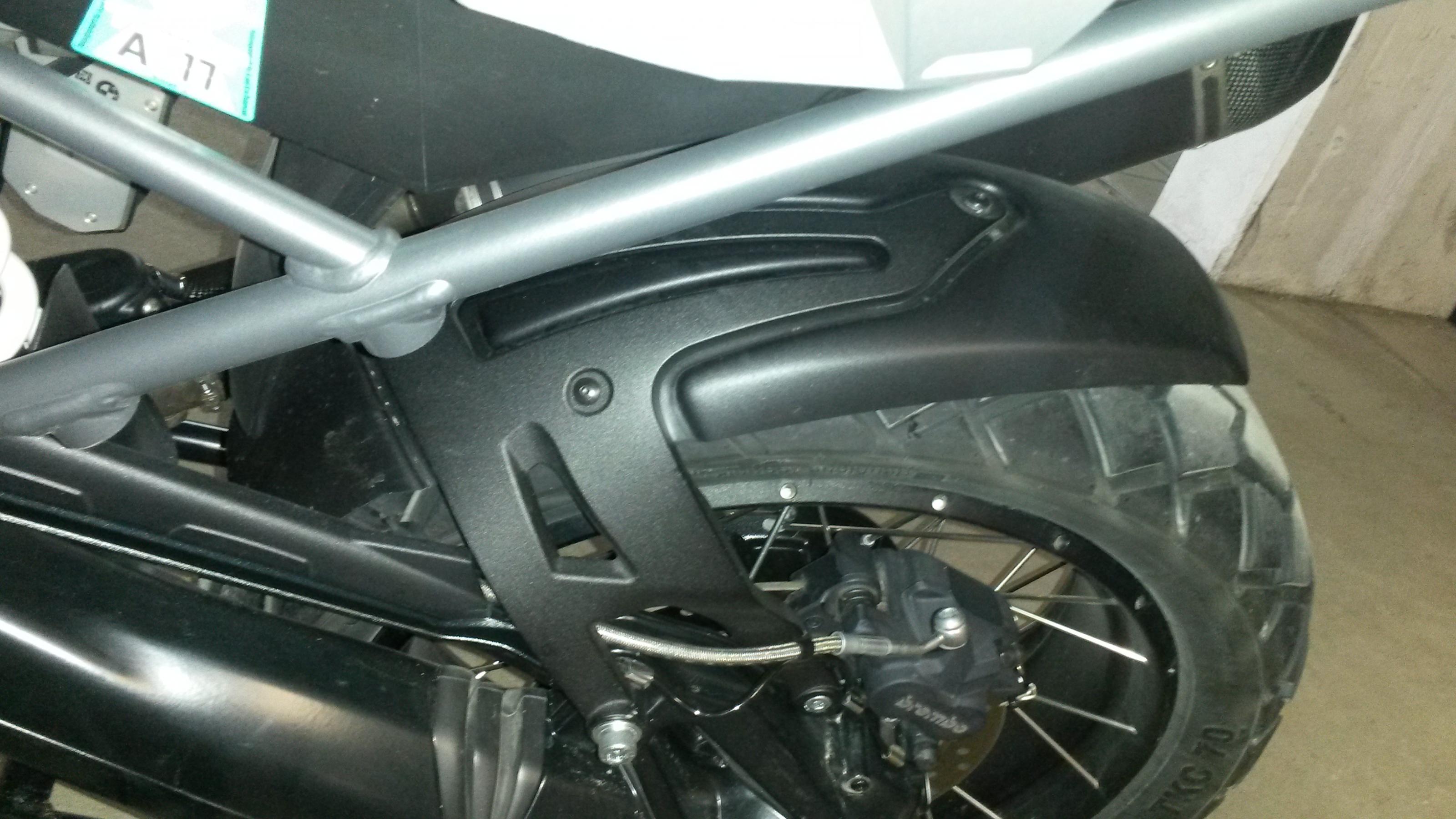

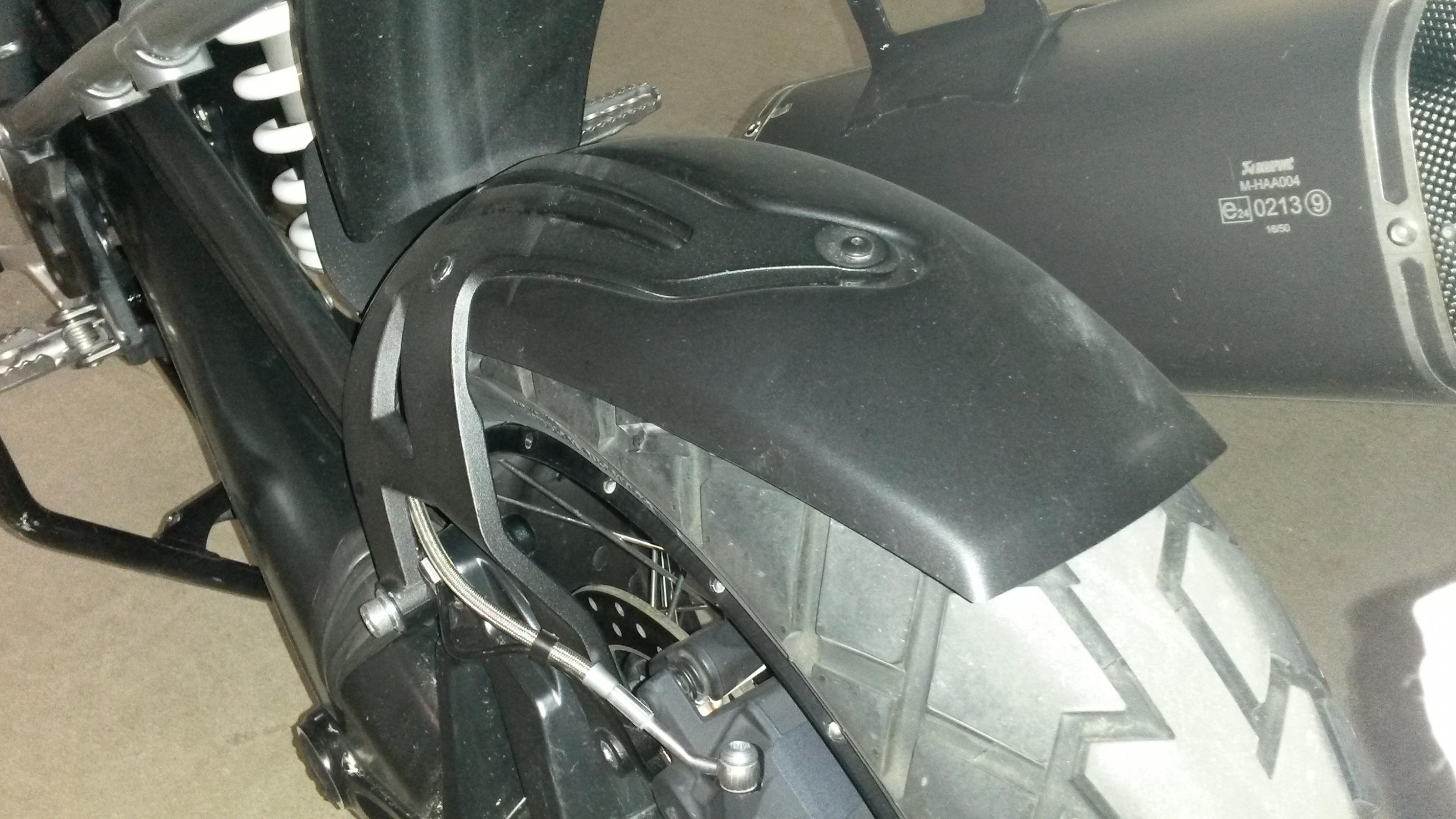

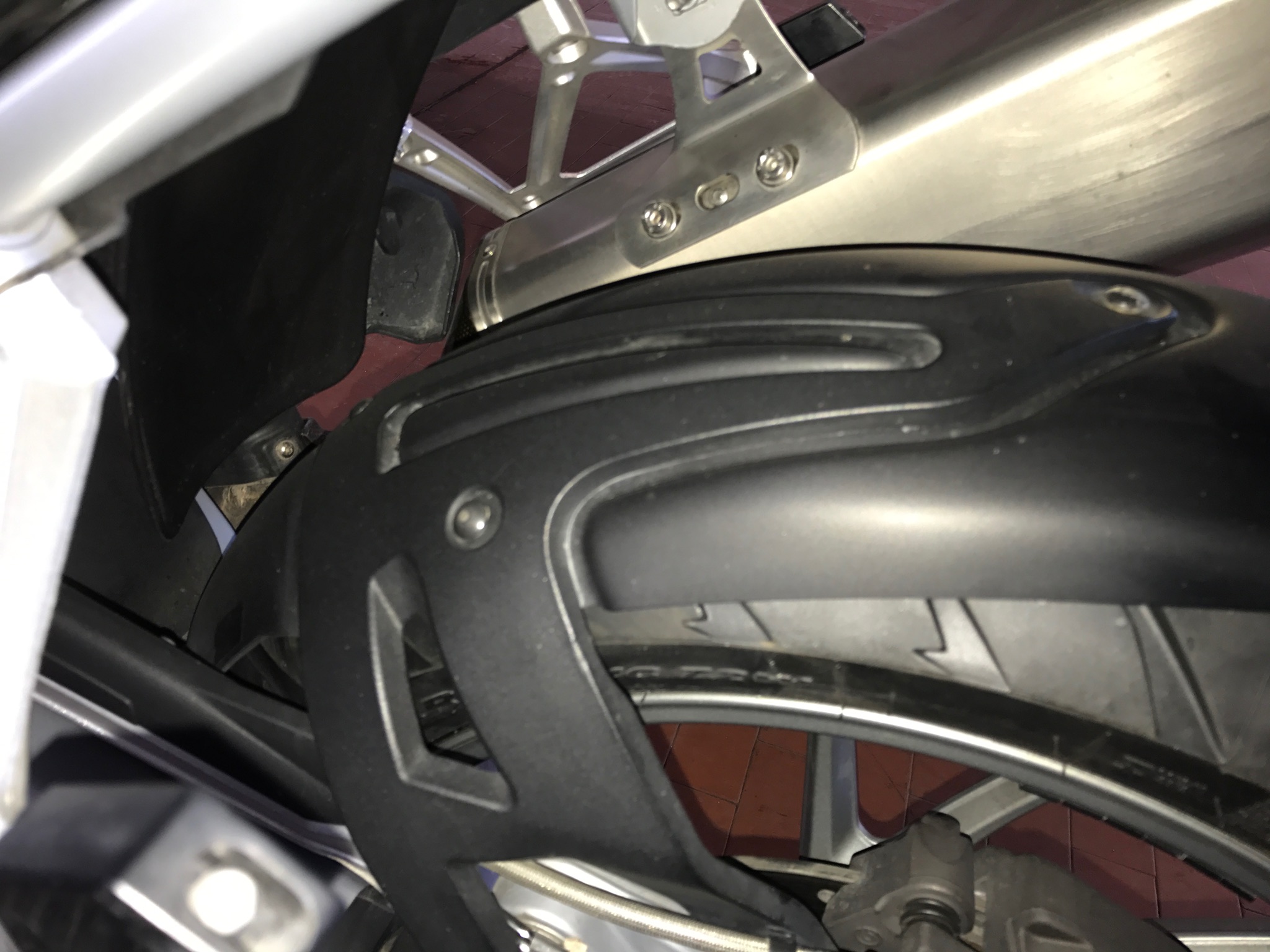

Servus Leute,
ich fahre am liebsten gemischte Strecken. Das heißt verschiedene Untergründe und Geschwindigkeiten.
Wenn es geht, bau ich immer wieder Offroadstrecken mit ein und da kommen wir zum Jetztigen Thema:
Nicht nur die Maschine, sondern auch meine Stiefel und Hose schauen dann immer aus wie die Sau!!!!!!
Jetzt habe ich nach ergiebiger Recherche mir einen Innenkotflügel vom Wunderlich bestellt und montiert,
den Mudsling Innenkotflügel ist gar nicht nach meinen Geschmack.
Den Originalen Spritzschutz habe ich dafür demontiert und mit einem Lächeln festgestellt, dass die ganze
Sache sogar klasse ausschaut. Ich habe den einfachen schwarzen Kunststoff, der teuer genug war. Nämlich knapp 200€ Euronen hat mir da der Wunder abgeknöpft, für so ein bisschen Kunststoff.
Vermutlich hat er konvertiert, hat 3 Frauen und 15 Kinder zu ernähren, dann kann ich das verstehen.
Spaß beiseite, kommen wir zurück. Wie gesagt, hatte ich heute wieder eine gemischte Tour veranstaltet mit viel
Offroad km. Und als wir wieder zuhause waren, stellte ich mit Erstaunen fest, dass meine Triple Black nur geringe Verschmutzungen aufwies und mein Gewand und Stiefel absolut sauber waren.
Ich bin total happy, dass ich endlich diese Sauerei abstellen konnte. Huuuurrraaa
Hier spreche ich eine absolute Kaufempfehlung aus. :daumen-hoch::daumen-hoch:

den hatte ich bei meiner alten gsa auch dran. leider haben sich immer die halteschrauben aus dem kunststoff gelöst :(

Wenn das Teil was bringt, ist es doch völlig ok.
Mich stört nur etwas, die original Bremssattelschraube tauschen zu müssen...

Achtung! Das Teil ist nicht geeignet in Verbindung mit grobstolligen Enduroreifen. Bei höheren Geschwindigkeiten ist durch das fliehkraftbedingte Wachstum der Reifen die Freigängigkeit zu gering.
