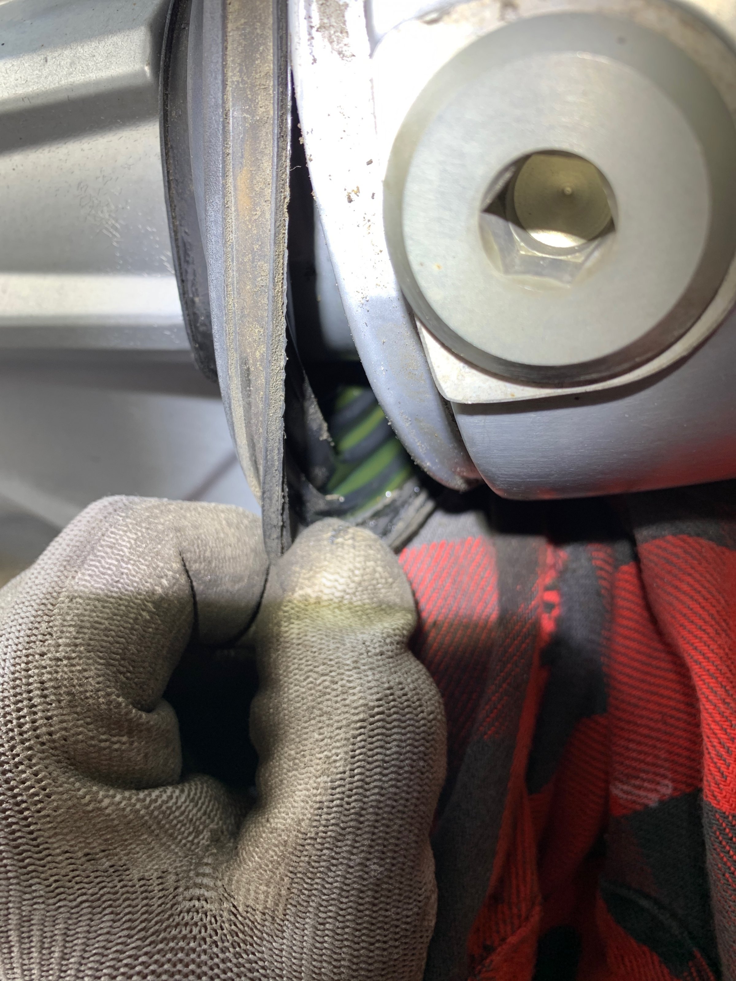

So, zum Fahren bin ich noch nicht gekommen, aber reinschauen wollte ich dann doch mal...
HR ab -> der große Wellendichtring und die gesamte Umgebung sind komplett trocken und sauber.
Faltenbalg auf -> erster Eindruck: alles trocken. In den Falten standen ein paar Tropfen grün-gelbliches Öl (?), siehe Foto, die habe ich mal rausgeholt.
Der Tunnel nach oben war komplett trocken und sauber; wenn ich von der Außenseite mit dem Finger reinfasse, war etwas Schmiere da; ich vermute aber, dass die von der Montage des HAG-Lagerzapfens stammt. Ansonsten nichts zu finden.
Nach "hinten" zum Eingang HAG konnte ich nichts feststellen, aber da kann man wahrscheinlich auch ohne Demontage kaum rankommen, oder gibt es da nen Trick?
Also werde ich als Nächstes mal fahren und schauen, ob der Dreck wiederkommt...
elfer-schwob
elfer-schwob
09.04.2008
8.812
im Murrdäle
1150 GS-A, R 80-Umbau
aha!
sollte das die ganze ölmenge sein, die deine quelle fördert, dann ölreste trocknen und nach ein paar tsd. km nochmal checken.
wenn das innere der schwinge keine abrinnspuren zeigt, dann wird der wedi am HAG-eingang leicht schwitzen.
wenn's nicht viel mehr wird: ignore-liste!
