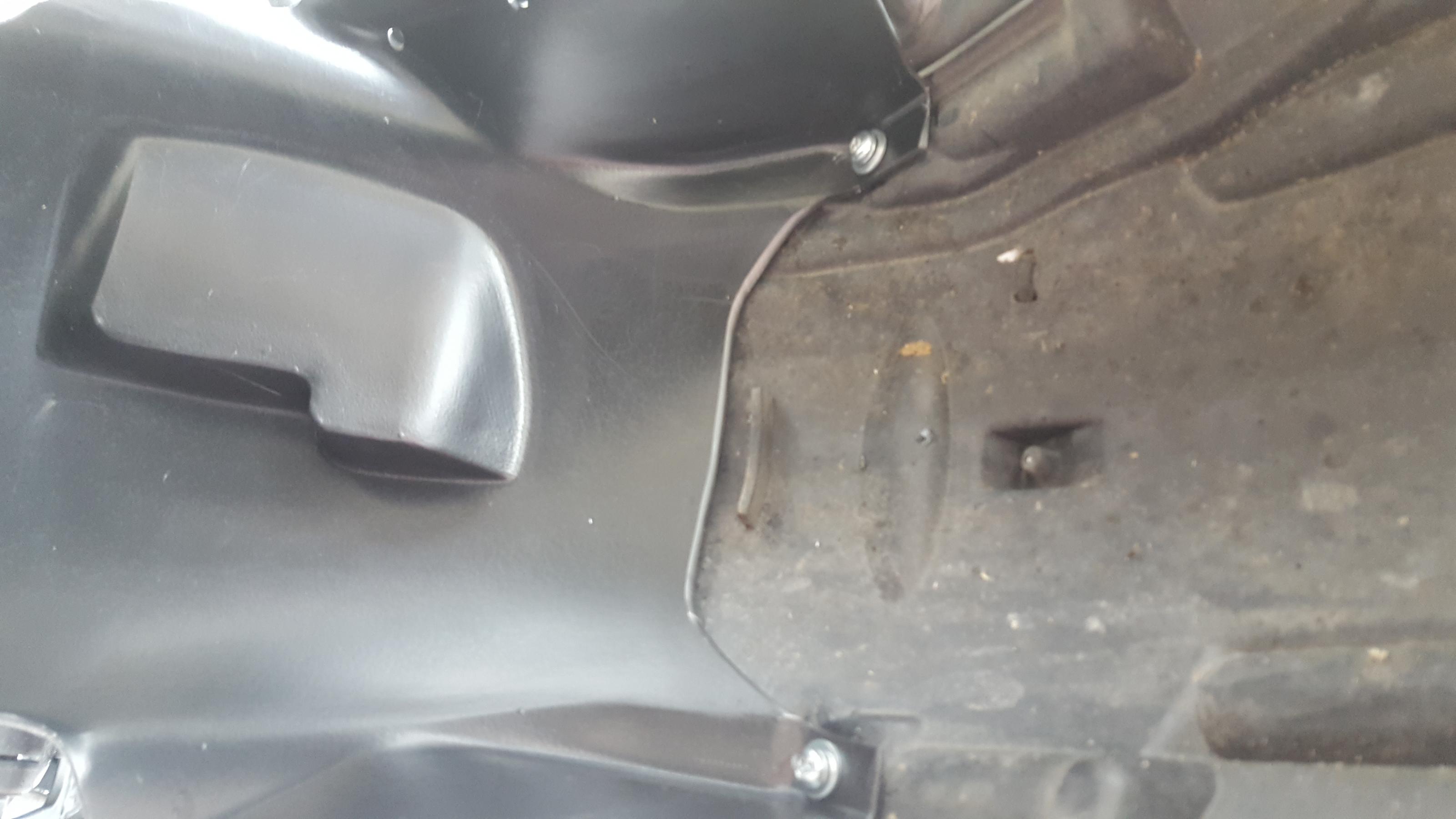

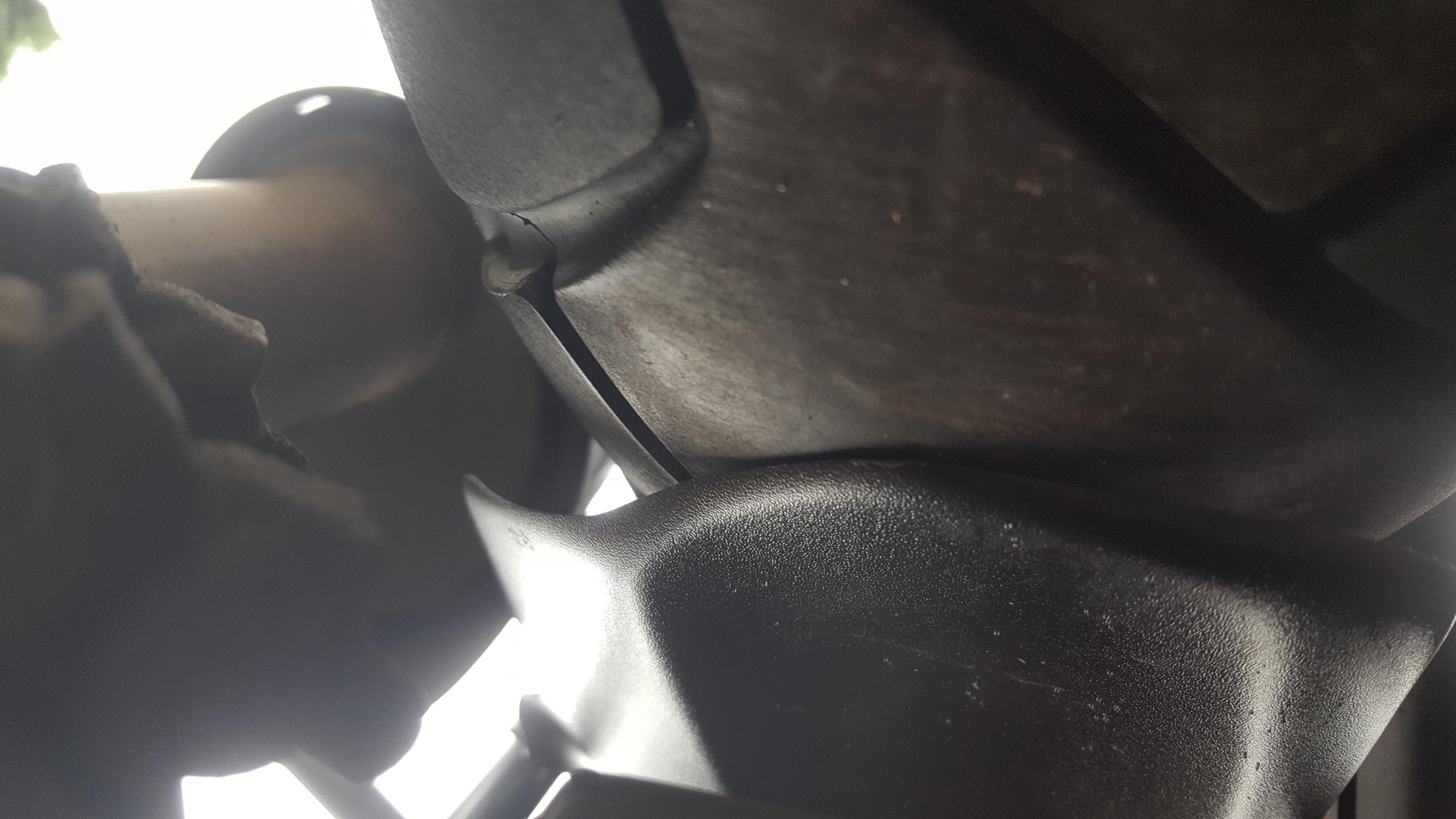

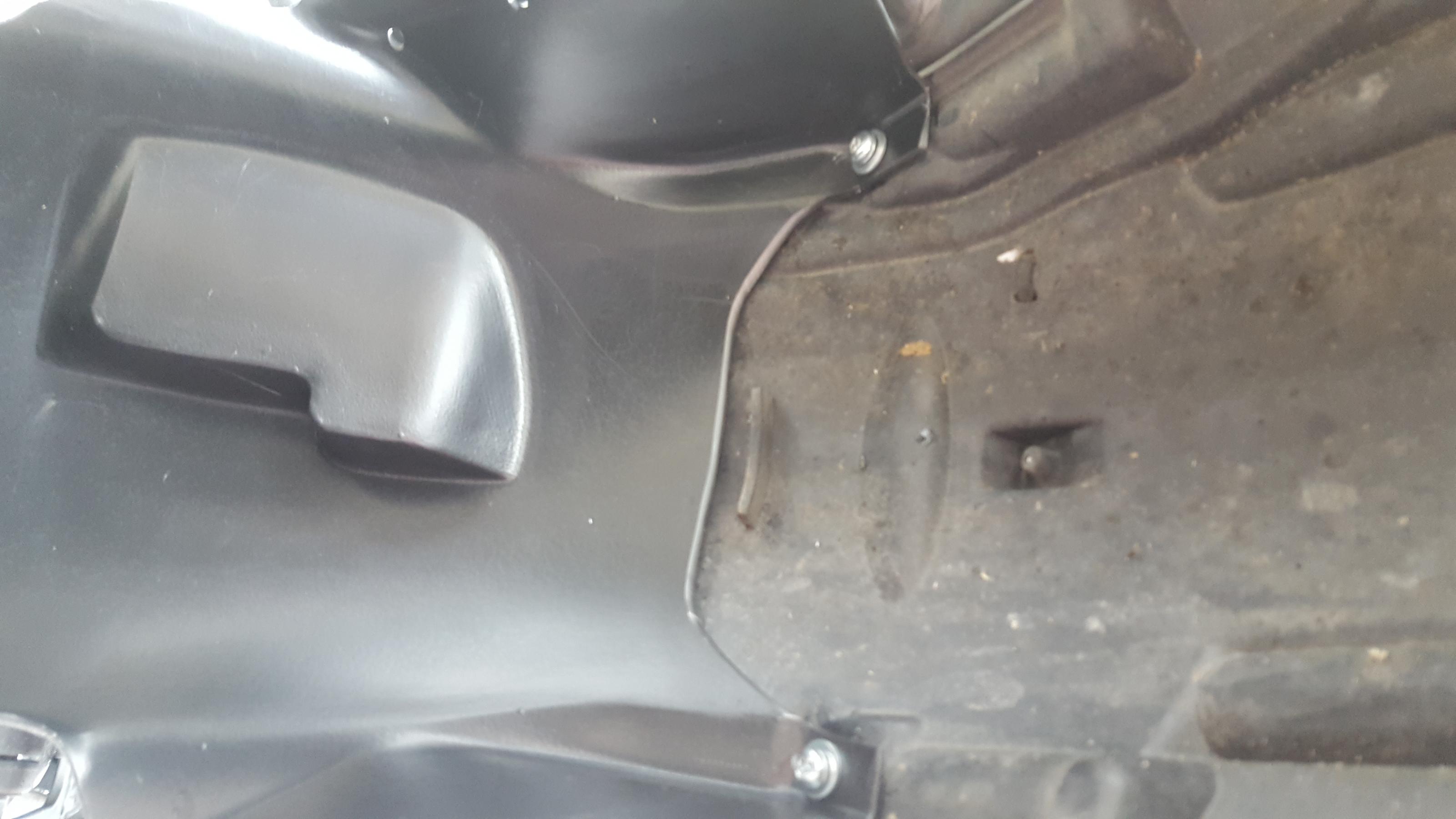

habe heute die Hinterradabdeckung für meine R1200 GS ADV montiert.
Dabei hatte ich Sie auf dem Hauptständer aufgebockt.
Bei der Montage viel mir auf das die Hinterradabdeckung am Hinterrad schleift. Nachdem ich Sie auf den Seitenständer gestellt habe waren nur ein paar mm Luft zwischen Abdeckung und Reifen. Ist das so richtig?
Habe die längeren Schrauben in die vorhandenen Schraubenlöcher rein geschraubt.
Danke
Michael

Habe die Schrauben festgemacht, aber noch die Kabelbinder am Rahmen befestigt.
Der Abstand ändert sich auch nicht wenn die Hinterradabdeckung an den Rahmen halte, wo sonst die Kabelbinder sitzen.

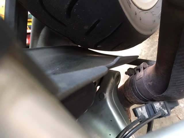

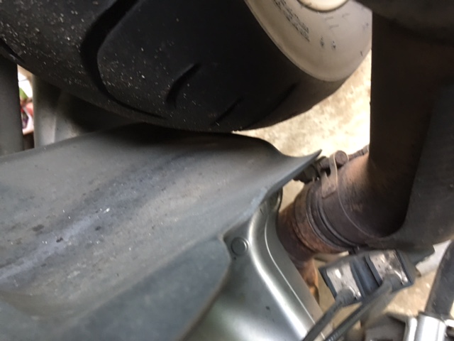

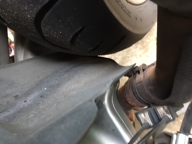

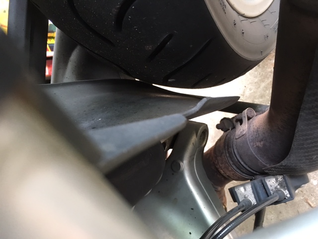

ich habe mal 2 Fotos von meinem Maier-Innenkotflügel gemacht.
Auf dem Hauptständer sind ca. 5mm Luft zwischen Reifen und Abdeckung.
Auf dem Seitenständer sind es ca. 10mm Platz.
Ich würde die Abdeckung erstmal richtig befestigen und dann gucken. Schleift der Reifen, einfach mit dem Heißluftfön das Material erwärmen und zum Federbein hin drücken.
Sollte der Reifen wirklich mal schleifen, kann auch nicht viel passieren, da die Abdeckung in Laufrichtung angebracht ist.

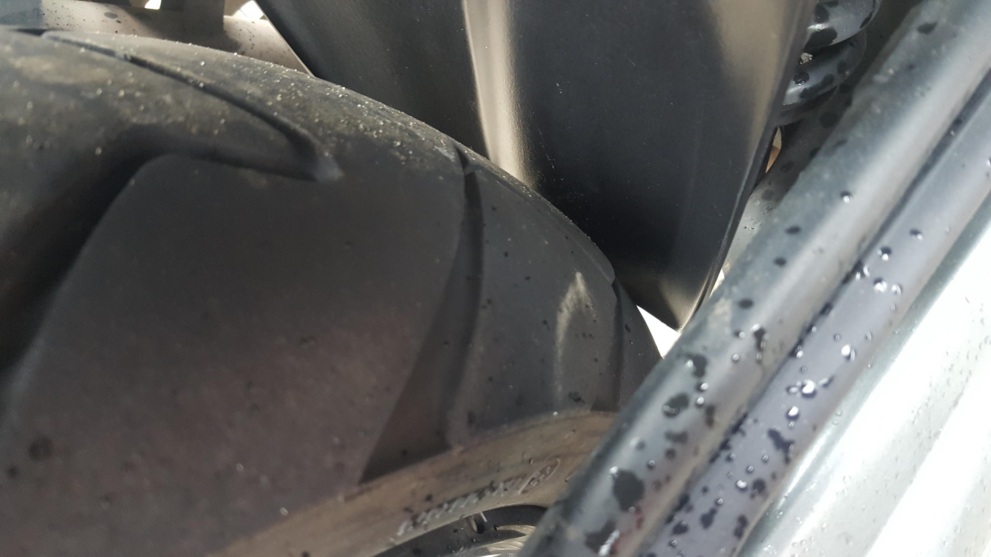

Bei mir genau so! Wenn der Reifen neu ist gerade mal haarbreite Platz! Wenn stört, warm machen ..wie Kollege geschrieben!;-)
