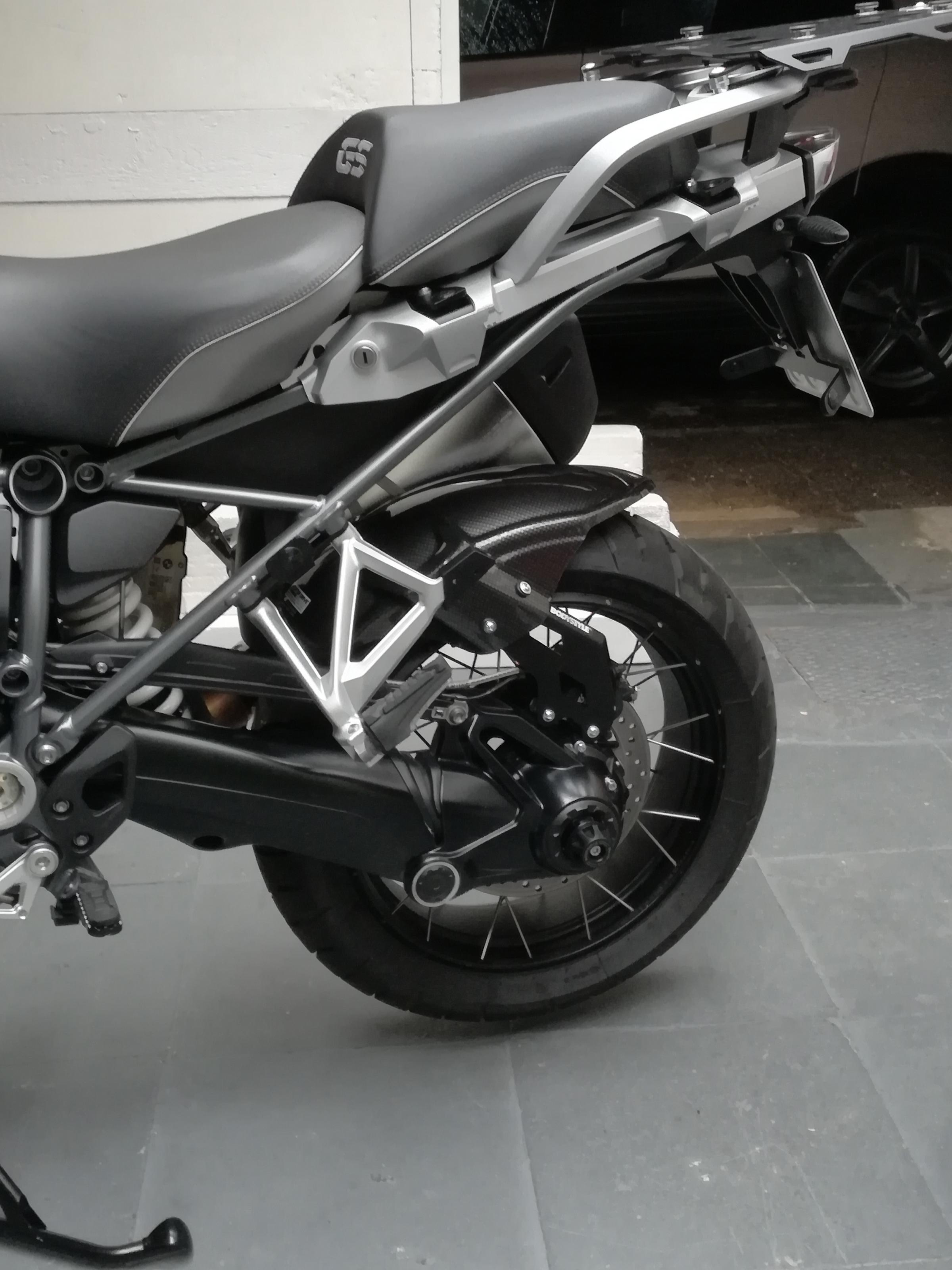

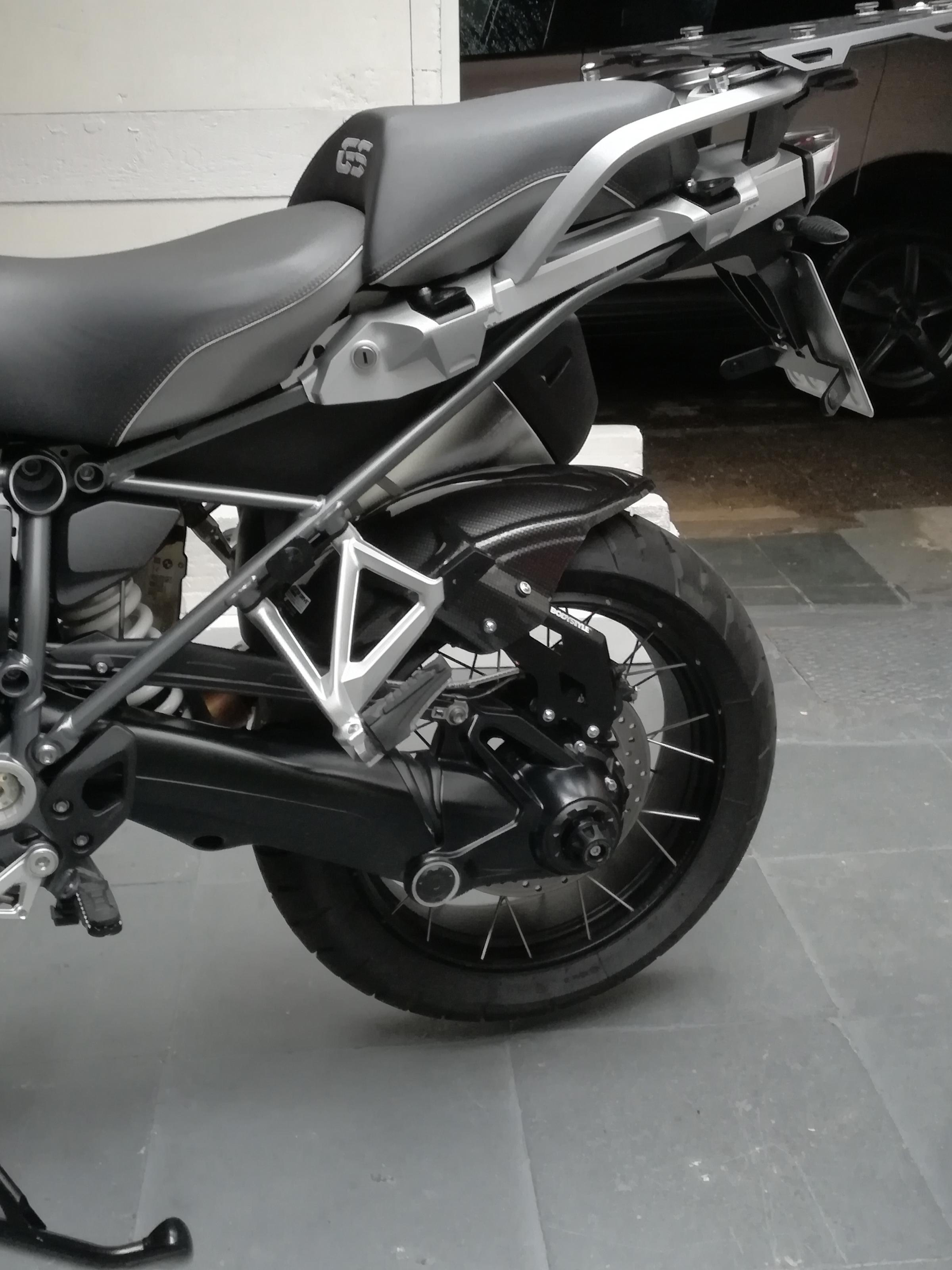

Davon sprecht ihr. Habe ich in schwarz seit letztem Jahr dran. Seit dem mach ich mir die Hose nicht mehr nass [emoji3]

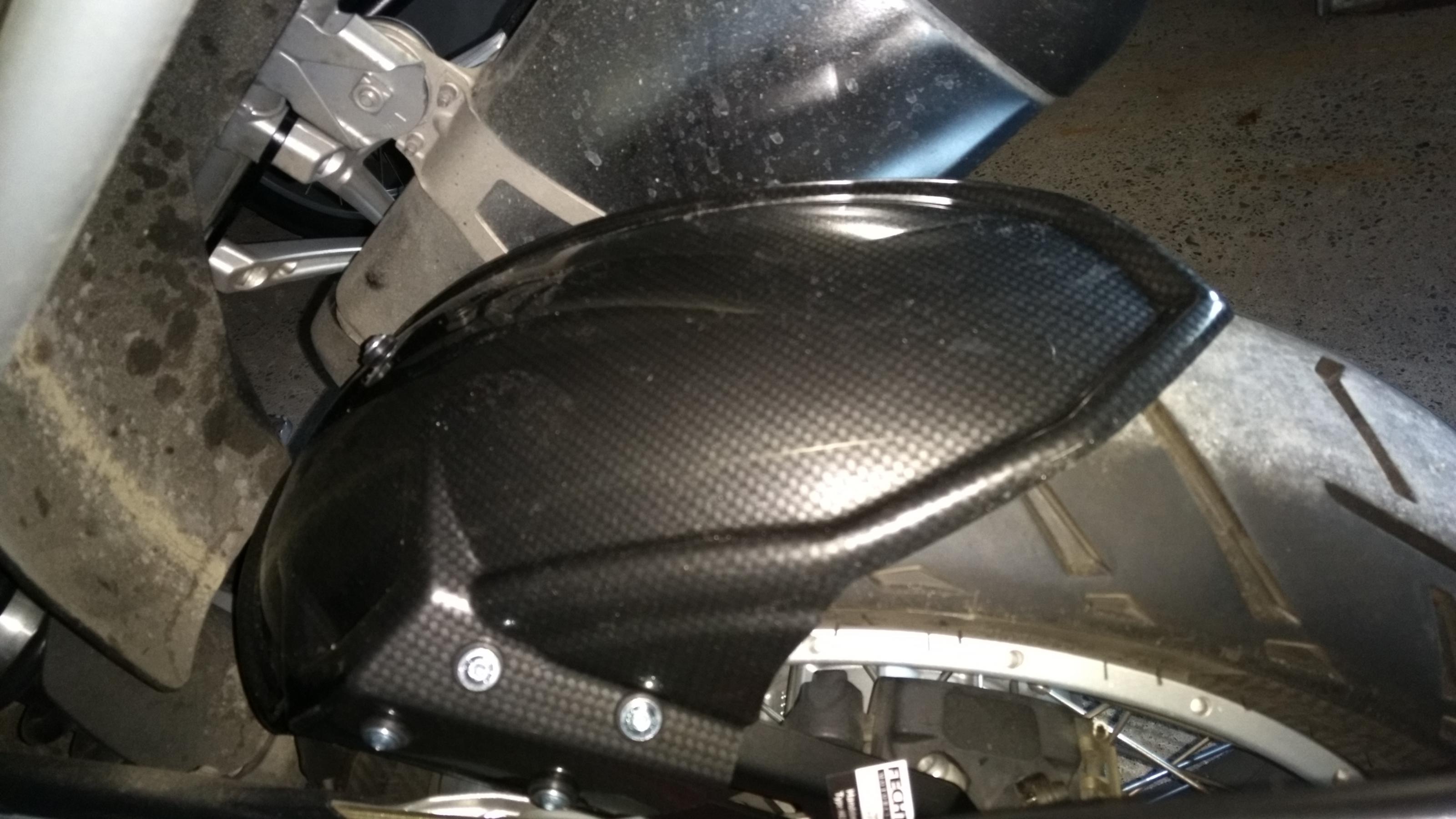

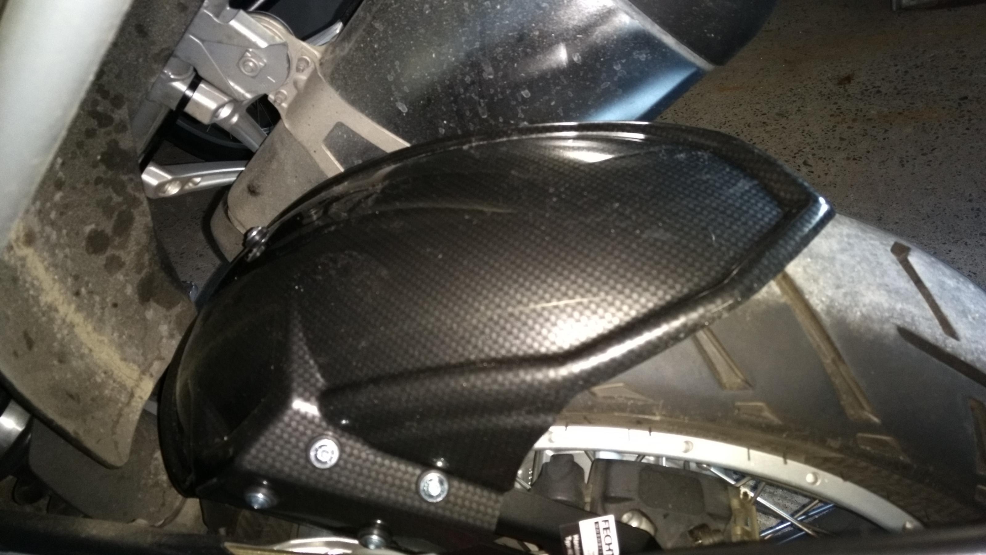

Hat schon jemand die Abdeckung montiert? Ich habe es heute versucht, bekomme aber die Schrauben vom Bremssattel nicht los obwohl ich gutes Werkzeug habe (Proxon Torxx Schrauber )

Hi Frodo,
Mit was für einem Hebel hast du es denn probiert?
Ich habe meine gestern montiert.
Bei mir hat es so ausgesehen als ob da Schraubensicherung verwendet wurde. Probiere mal erst ein bisschen die Schrauben zu zuziehen und dann sie zu lösen.

Hinterradabdeckung montiert
Habe die Hinterradabdeckung im Carbonlook montiert. Jetzt schau mer mol.
