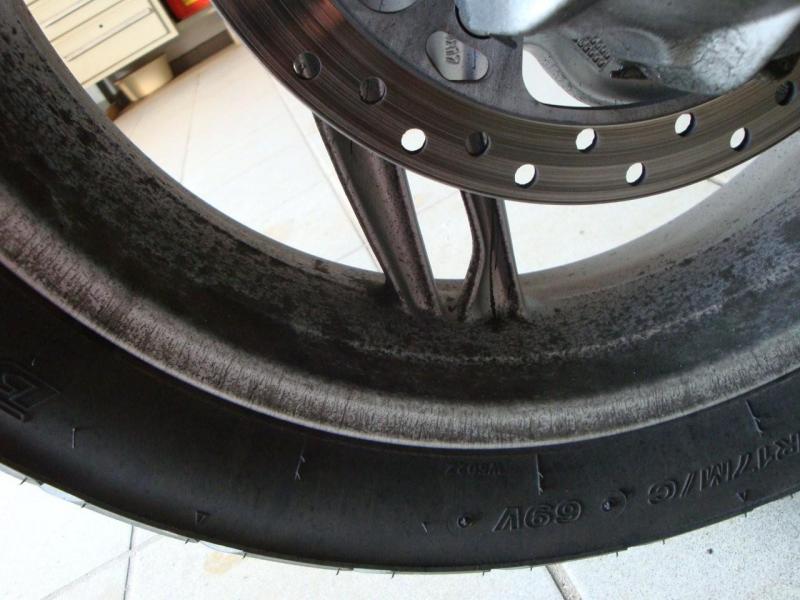

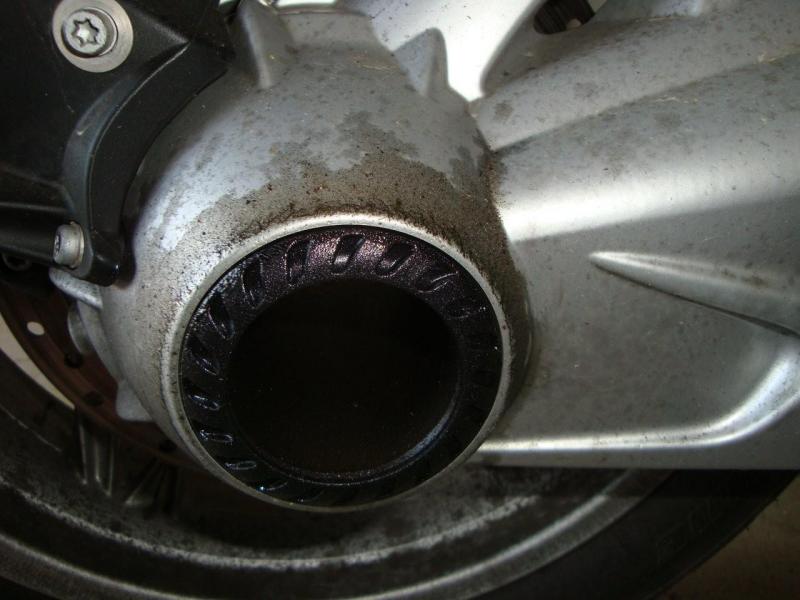

Kann mir jemand sagen was hier def. ist und was eventuell für kosten auf mich zu kommen. Wie auf den Bildern zu erkennen ist, wird dabei die hintere Felge auch ganz schön eingesaut.

kommt normal etwa 35 - 45.000 km, kostet 85 Oiro wenn's außerhalb der Garantie ist, sehr häufiger Fehler, hatte ich an meine beiden 12ern (05 und 07)

Meine hat aber erst 23000 Km auf der Uhr und ist eine 06er Baujahr. Dann hat es mich früher als normal erwischt. Sollte es aber nicht mehr als die 85 Euro kosten dann ist es ja nicht ganz so schlimm. Ich dachte schon der Hinterradantrieb ist def. und müsse komplett getauscht werden.

schnell machen lassen, ist klarer Garantiefall. allen die's noch nicht hatten kann man nur empfehlen, bei der 30.000er den Simmering (da müsste das Kardanöl eh gewechselt werden) wechseln zu lassen, ist unangenehm wenn's im Urlaub passiert, irgendwann ist das Öl im Kardangehäuse alle. und auf den Reifen tropft's außerdem.

Wenn's nur der Simmerring hinten ist, ist es wirklich nicht sehr teuer.
Bei mir wurde der aber 3 mal getauscht, war eigentlich nur der Auftakt für einen neuen Hinterachsantrieb (bei ca. 40 000 km)
Seitdem hält es (jetzt 75 000 km) hab auch ne 06er ADV

das Problem ist bekannt und wird durch :) auf Gewähr bzw. Kulanz behoben

kurz vor der 30.000er Inspektion/Wartung hatte meine 12er '05 Q plötzlich einen ganz kleinen, ölig-schwarzen Schmier "unter'm Loch" :D:D; habe den Simmering dann gleich austauschen lassen, Materialkosten dafür 30.42 $.
Keine große Sache also.
