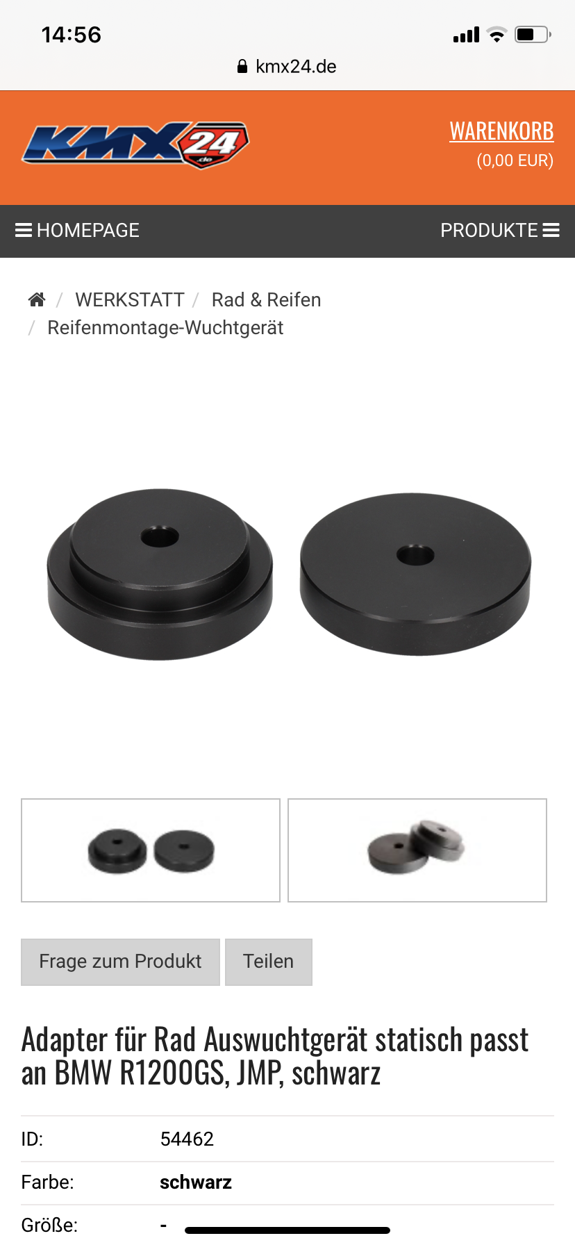

Hallo ins Forum!
Hat jemand zufällig so ein Teil anzubieten? Ich will die Reifen nun selbst wechseln. Es ist mir zu lästig und umständlich geworden.

Hallo HK, das Hinterrad kannst du auf der normalen Wuchtmaschine zentral spannen und wuchten. Beim Aufziehen hilft dir das nur bedingt, denn da wird über das Felgenhorn gespannt. Überlege dir gut was du tust, denn bei meine Q gingen die Altreifen kaum runter, trotz 40Grad Umgebungstemp, und du reisst ruck zuck die TPMS Sensoren ab. SG Ralf

@rasenmnn u. Tpauli1977
Ein herzliches Dankeschön an euch beiden. Ich werde die Adapter kaufen, ein Montagegerät und Wuchtbock sind auch schon in der Pipeline. Die Gefahr für die Sensoren war mir auch bekannt. Ich habe früher immer selbst die Reifen gewechselt ohne besondere Werkzeuge, aber es ging damals auch "nur" um Wettbewerbsenduros.
