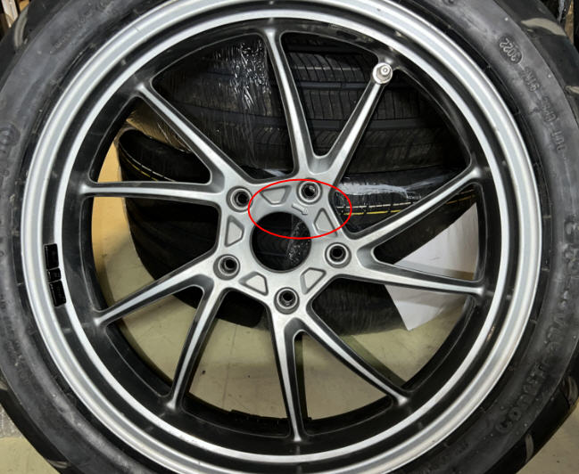

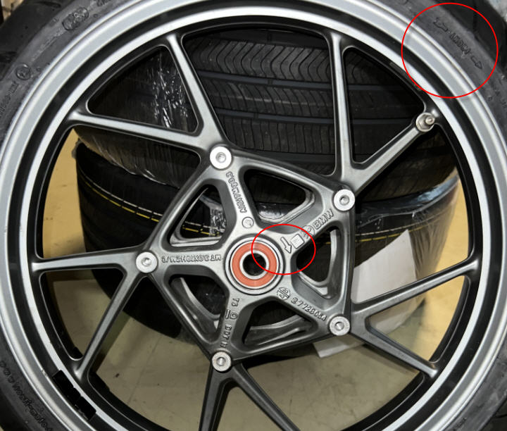

Ich kann irgendwie nicht verstehen wie man das hin bekommt den Reifen falsch herum zu montieren. Die Pfeile auf den Felgen sind doch nicht zu übersehen und dann muss man den Reifen doch nur so aufziehen, dass der Pfeil in die selbe Richtung zeigt.

hallo das geht Ruck zuck einmal nicht aufgepasst, besonders bei Lose angebrachten Rädern mache ich immer noch nen Pfeil auf das Rad..

Auf den Speichenfelgen der GS ist auch ein Pfeil drauf. Honda und Kawa haben auch Pfeile drauf. Wenn Suzuki das nicht macht dann ist das zwar schade, aber in diesem Thread geht es ja darum, dass der Reifen auf einer GS von einer Fachwerkstatt falsch montiert wurde.
Sind die auch auf den Kreuzspeichenfelgen? Und auch bei den Modellen mit Kette? Ich hab da noch nie geschaut.
Aber wenn nicht, kann ich mir durchaus vorstellen, dass bei einer Montage ohne Moped (also wenn die Räder ausgebaut vorbei gebrachte werden) falsch montiert wird..

Spätestens beim Radeinbau merkt man, ob die Laufrichtung stimmt, bringt einer lose Räder zur Montage mit , fehlt der Korrektiv Radeinbau, dann hat man nur den Pfeil und den muss der Kunde im eigenen Interesse auch kontrollieren bei der Übergabe der Montierten Räder. Der Monteur so wie so.

Bei meiner 1250er GS waren Gussfelgen drauf,ob die Kreuzspeichenfelgen einen Pfeil drauf haben müsste jemand bestätigen Kreuzspeichenfelgen hat...

Ich mache immer einen kurzen Klebestreifen auf die Felge,
auf den ich dann einen deutlich sichtbaren Pfeil aufmale.
Das sogar auf beiden Seiten der Felge.
Aber selbst das hilft nicht jedem Reifenmonteur beim Finden
den richtigen Laufrichtung. :rolleyes:
Am liebsten stehe ich beim Montieren daneben. Auch wenn
das nicht jedem gefällt...

es gibt Leute die machen die Pfeile auf den alten Reifen, montieren den dann ab werfen ihn auf den Boden, dann wissen sie nicht mehr wie der richtige Pfeil lief.. Drum immer auf die Felge oder Bremsscheibe ..
Ich meine dass beim Kreusspeicherad der Pfeil auf der Radnabe eingegossen ist.

Und, falls vorhanden, den Punkt auf dem Reifen zum Ventil drehen. :wink:
