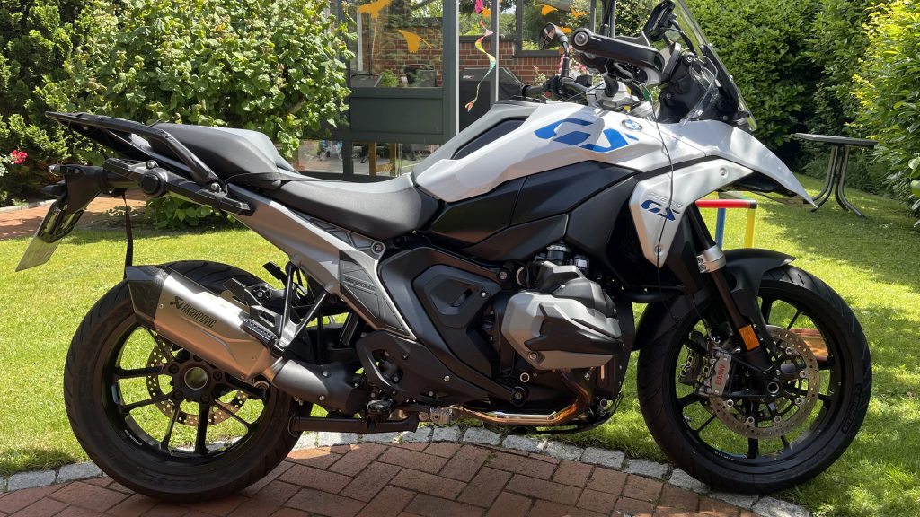

mein Hinterreifen ist bald platt aber der Vorderreifen hat kaum Profil verloren. Die Hinterreifenmontage traue ich mir dank Einarmschwinge gerade noch zu aber angeblich ist die Demontage des Endschalldämpfers dafür erforderlich. Ich habe den Akra montiert und hab den „Löffelstiel“ also diesen hinteren Kotflügel sowieso schon entfernt.
Ist die Demontage des Auspuffs zwingend erforderlich oder bekommt den Hinterreifen auch so raus?

Den Zubehör-Akra muss ich vor dem Radausbau demontieren. Ich meine, dass dies beim Serienendschalldämpfer nicht erforderlich war?
Wie es mit dem BMW-Akra aussieht wird sicherlich noch konkret beantwortet.

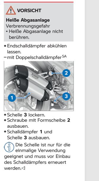

Das schaffst du auch noch.......brauchst auch keine neue Schelle :victory:
