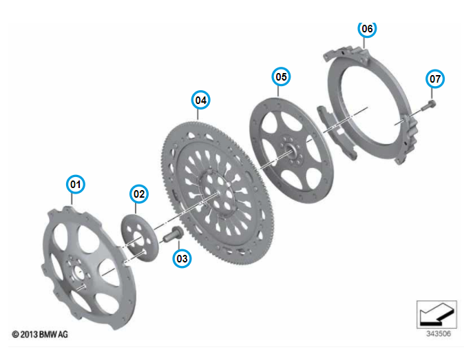

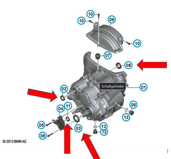

So leute, danke für den Hinweis Leebmann, da hab ich schon eingekauft, und folgendes gefunden:
Wenn ich also die Kupplung erneuern muss, brauch ich hier wirklich alle Teile neu? Ich nehme mal an 4+5+6 unbedingt, korrekt? Aber das Gehäuse?
Danke euch schonmal ;-)

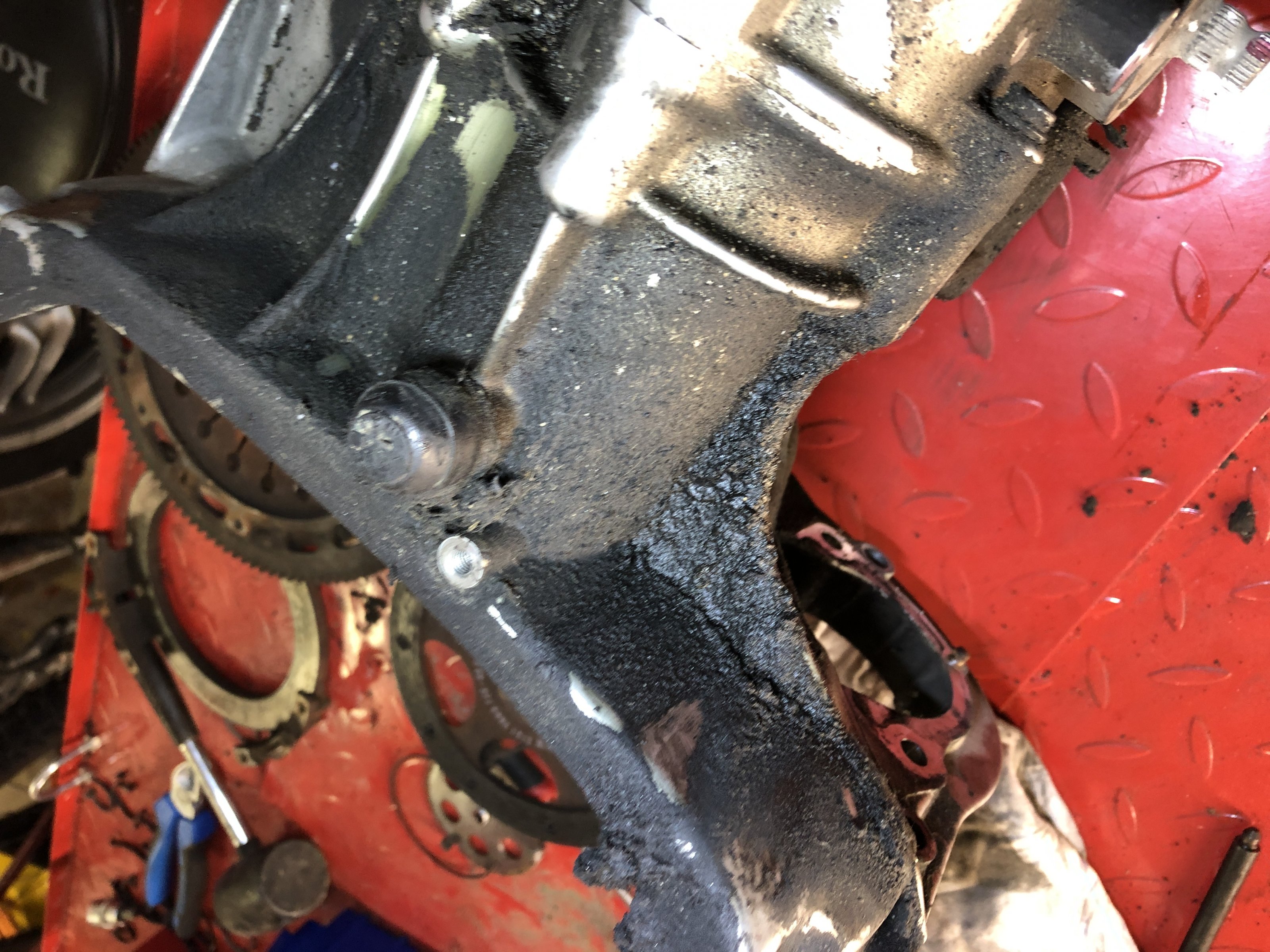

...Hab mir mittlerweile den alten Fred durchgelesen, und bin schon sehr glücklich darüber. Ich werd nun erstmal abbauen, und die Teile dann besorgen, wenn ich mir die Teile genauer angesehen hab. Im Grunde scheint es, als würde man ja auch mit NUR dem Tausch der Reibscheibe selbst auskommen können ;-) Das erfreut mein kleines Herzerl wieder ein wenig ;-)
Wenn jetzt jemand auch noch Infos über den Tausch von Simmeringen in diesem Bereich für mich hat, wär ich fassungslos dankbar. Ich habe zusätzlichen Ölverlust so wie es scheint aus dem Getriebe ;-).....
mach das nicht. Meistens (behaupte ich) ist es die Feder in der Druckplatte die lahm ist. Ich würde 4 und 5 tauschen. Plus Dichtung und ggf Ausgleichsgewicht.
Den Kurbelwellensimmerring würde ich nicht anfassen wenn er dicht ist. Denn wenn er dicht ist und die KW ist leicht eingelaufen dann ist es wahrscheinlich dass der neue Simmerring danach undicht wird. Den Simmerring der Ausgleichswelle würde ich auf jeden Fall tauschen, eingelaufen oder nicht ist da egal, der läuft auf dem Schaft des Ausgleichsgewichtes und das kann man austauschen.

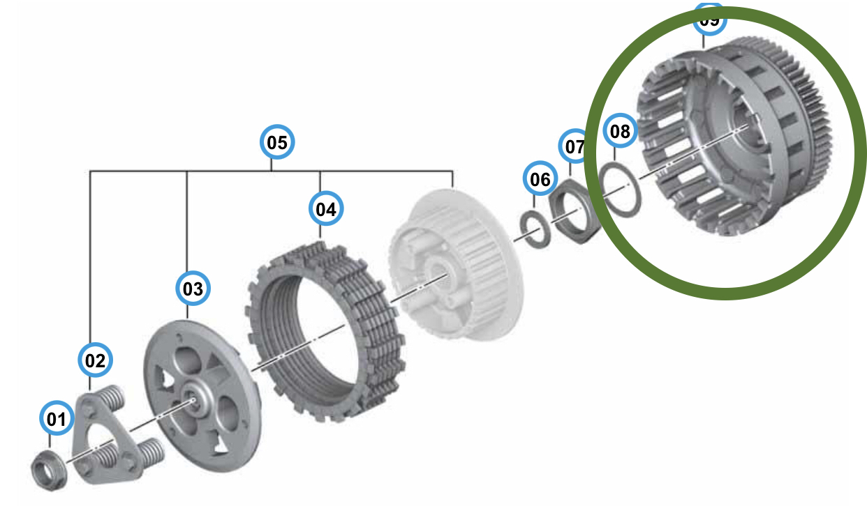

Jungs, zum Wellendichtring nochmal ne Frage....anhand der Frage erkennt das geschulte Selbstschrauberauge, dass ich bisher noch nichts zerlegt habe, und mich noch in den Vorbereitungen auf die Operation befinde ;-) Hoffe trotzdem auf Eure Hilfe:
Welcher Wellendichtring wird hier zu tauschen sein? 02, 03, 08 oder 011? Oder Alle? oder wie oder was? ;-) Wenn ich es zerlegt habe, sehe ich es ja eh schon, ich möchte aber im Vorfeld alles bestellen ;-)
Vielen Dank für Eure Hilfe Leute ;-)

Hallo
Wichtig ist die 8 und die 3 aber ich würde die 2 und 11 mitmachen kostet nicht viel und es dann wieder irgendwann ausbauen weil sie undicht sind ist ärgerlicher.
Auch den Simmering auf Motorseite nicht vergessen.
Bau erst aus und hole sie dann weil zurückgeben kann man meist die Simmeringe nicht.

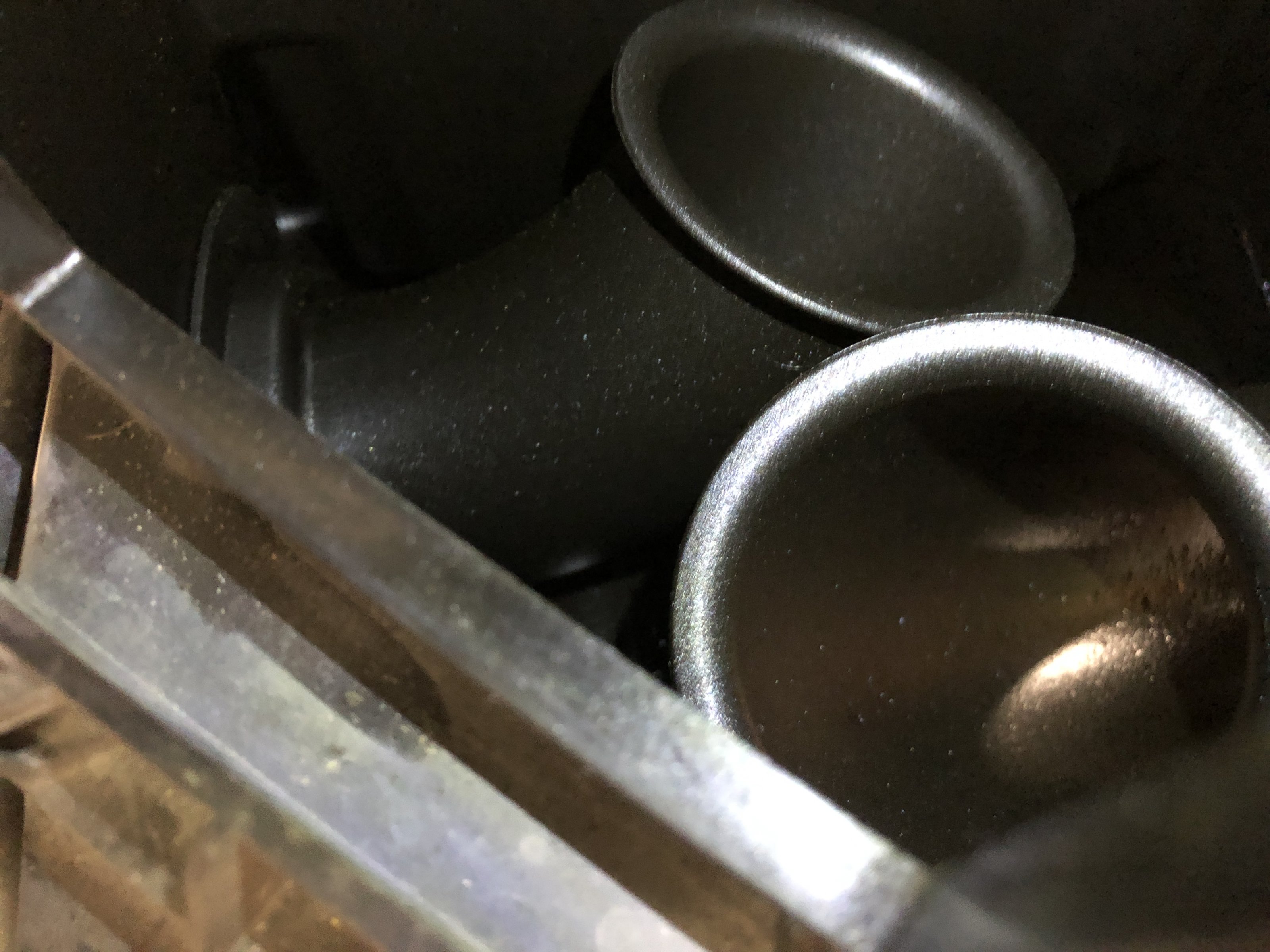

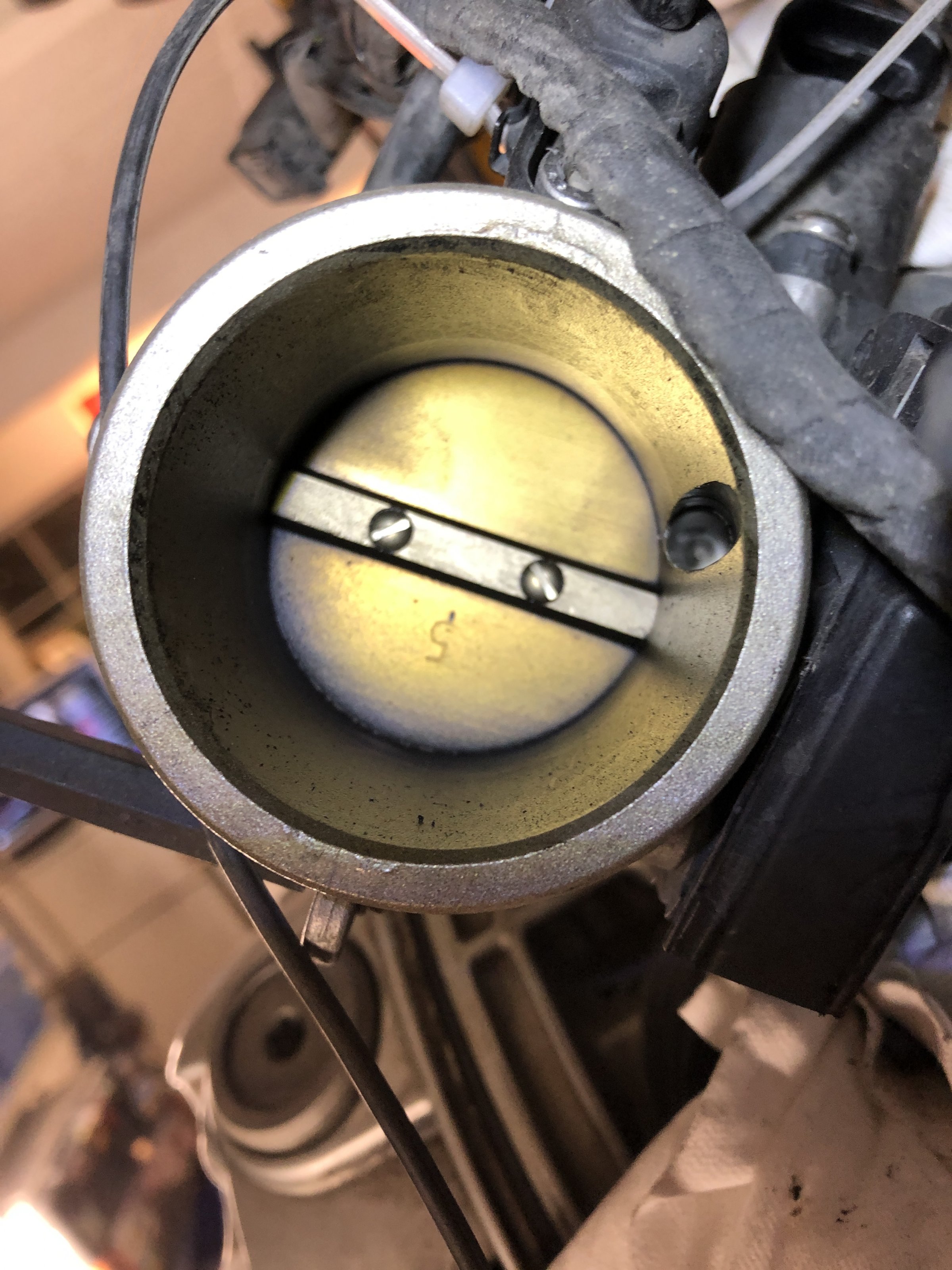

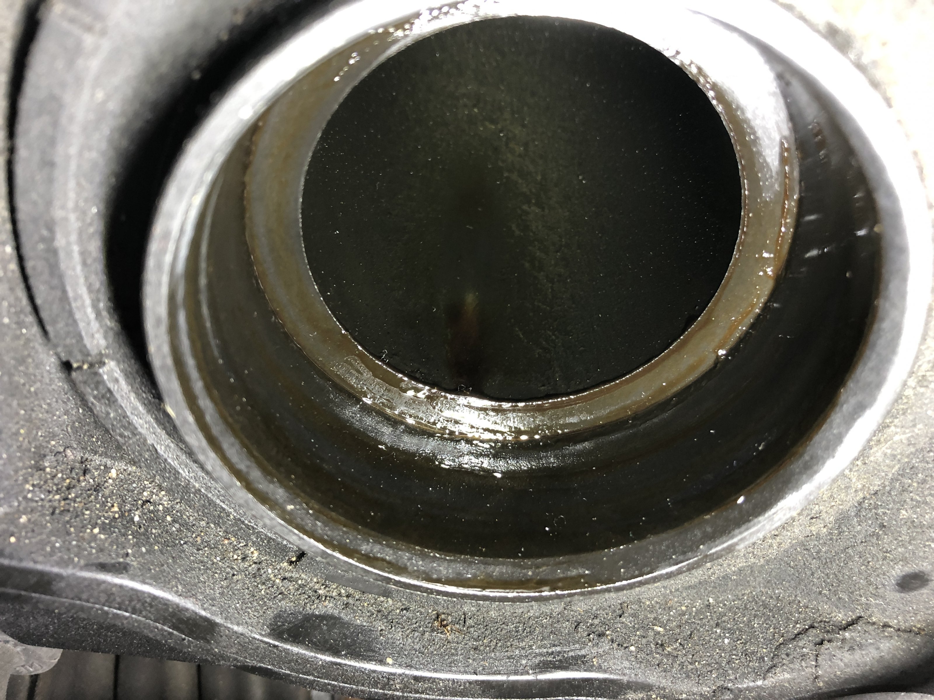

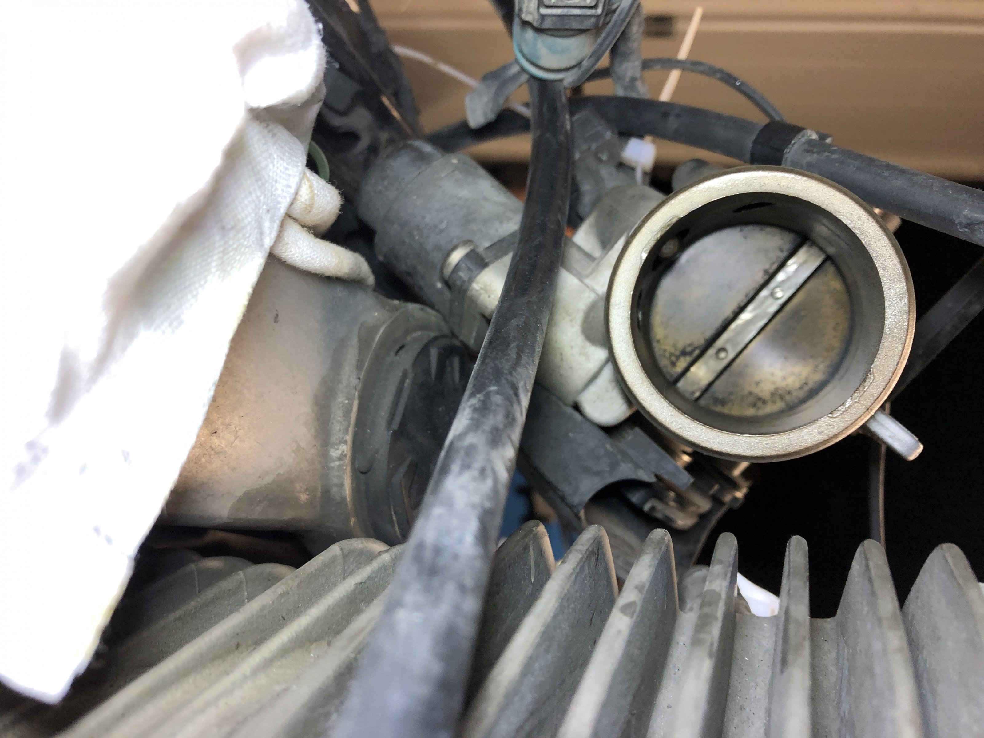

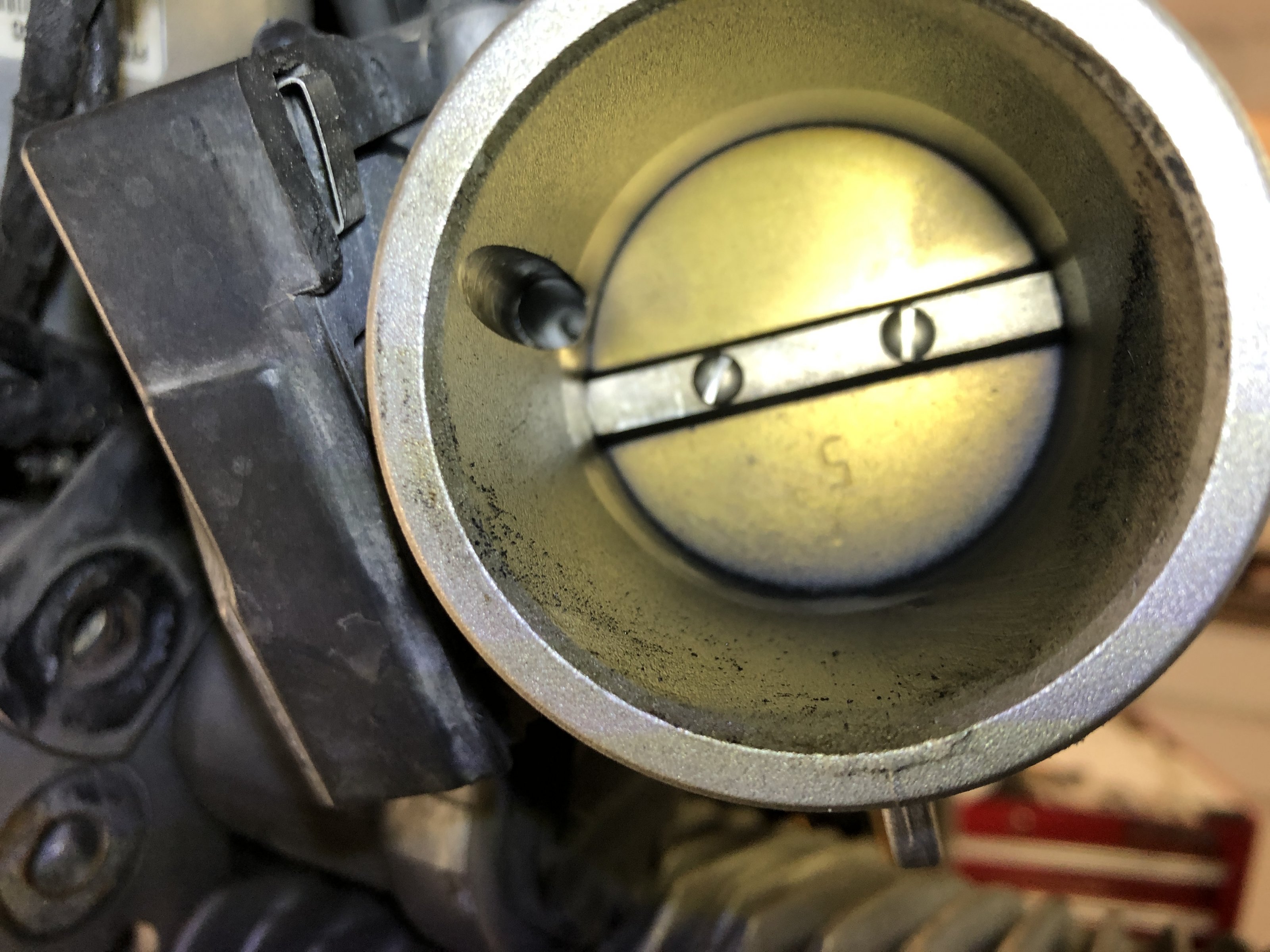

Hab meine Kupplung mittlerweile runter, und warte auf die Ersatzteile, die schon lange hier sein sollten ;-) Aber ich bin dem Öl auf die Spur gekommen. Es kommt rein über den Luftfilterkasten, und ist verdammt viel. Ich weiß auch mittlerweile, dass es einfach nur zuviel Öl beim befüllen sein muss, und es dies dann in den Lufikasten drückt, wenngleich ich noch nach der Motorgehäuseentlüftung suchen muss, denn die ist mir noch nicht klar. also, auch ok.
Aber bitte seht euch mal meine Drosselklappenstutzen an, und sagt mir, ob das so sein soll. Mein Gefühl sagt mir, die sind verdreckt, und das ist nicht ok. Es scheint, als wäre das Gemisch zu fett, aber ich warte mal eure Rückmeldungen ab ;-)
Danke euch schonmal Jungs und Junginnen ;-)
