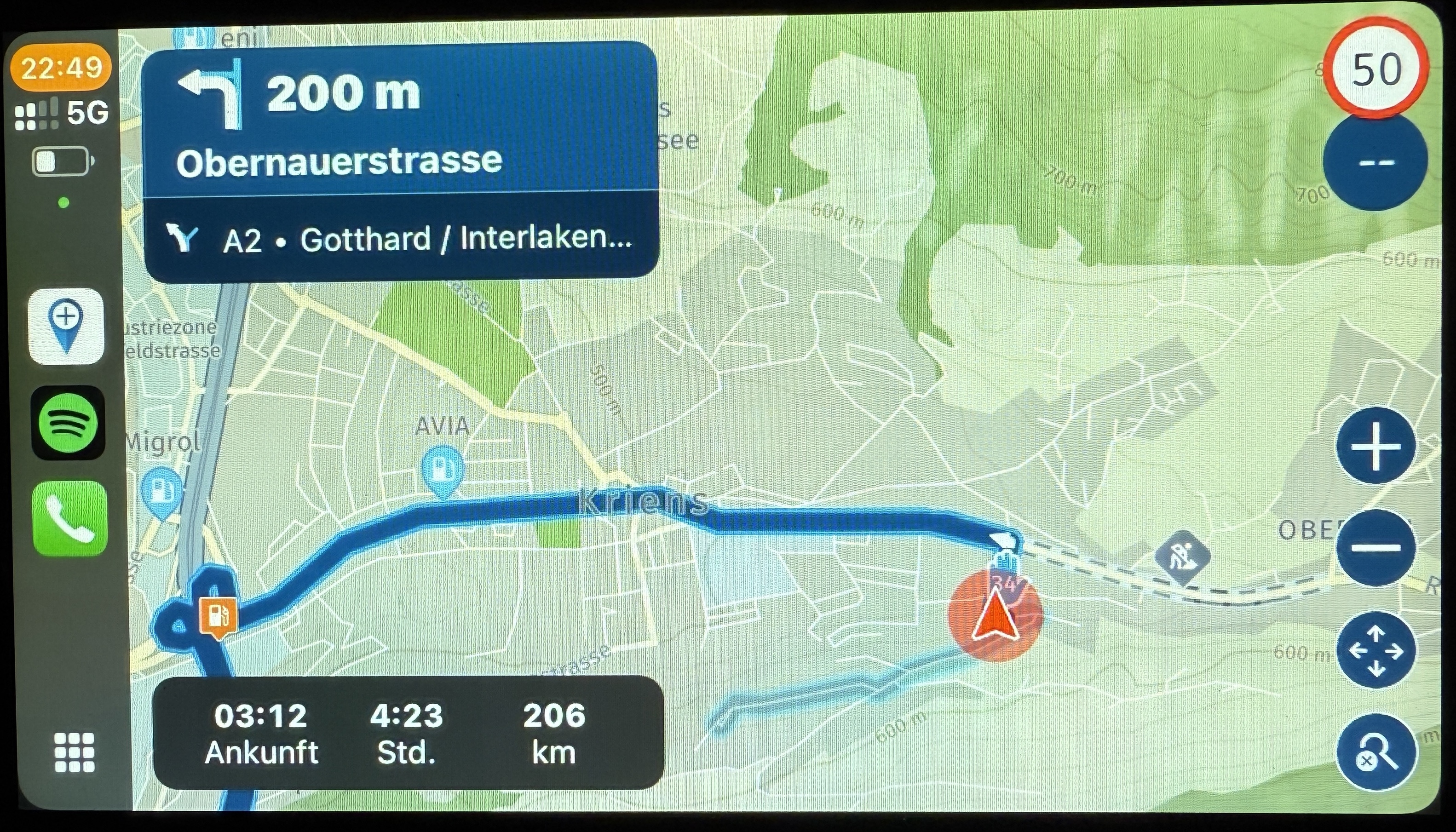

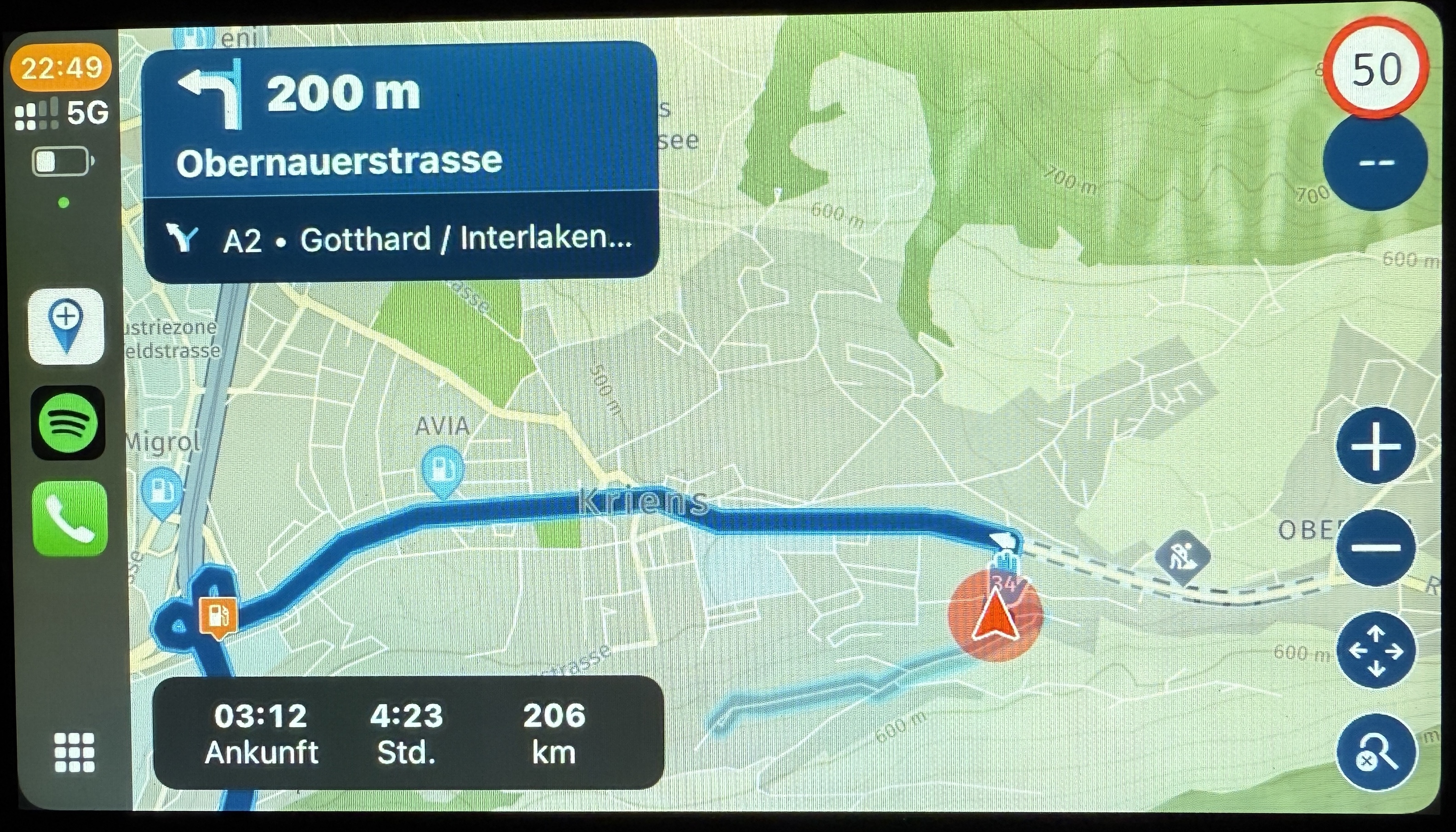

So?
Da ist der Aufbau doch gleich (gut rechts der balken ist "neu".
Aber sonst?
Unten links die Standarddaten (darauf bezog sich ja die Frage), im Standarddesign und oben links, das ist von der jeweiligen App immer individuell anpassbar.
Gast-15146
Genau es geht um den rechten Bereich, den es so nur von TT gibt. Links ist immer gleich und da gibt es nur kleine Anpassungsmöglichkeiten. Eigentlich ist es sehr verwunderlich, dass TT das so kann und irgendwie scheint es doch mehr Möglichkeiten zu geben als üblich.

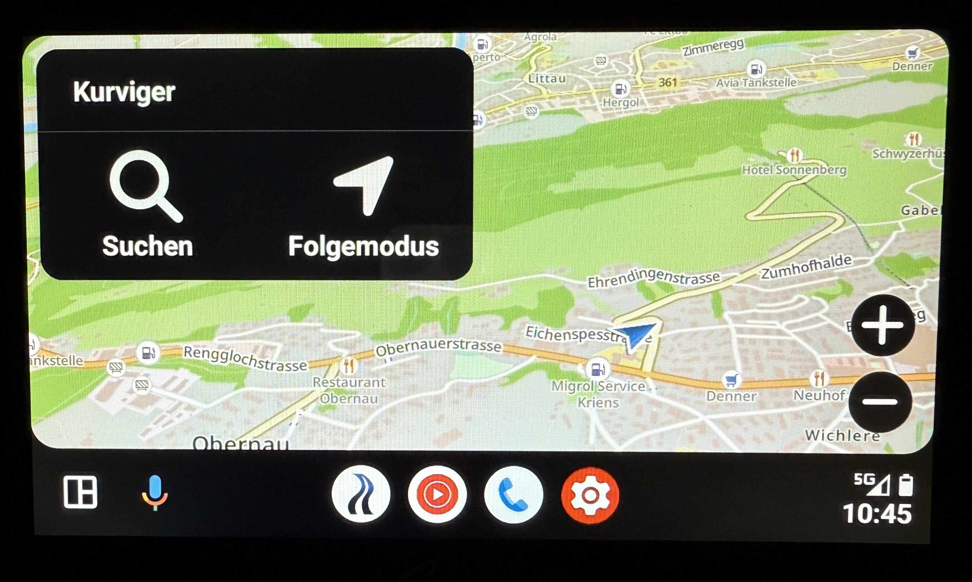

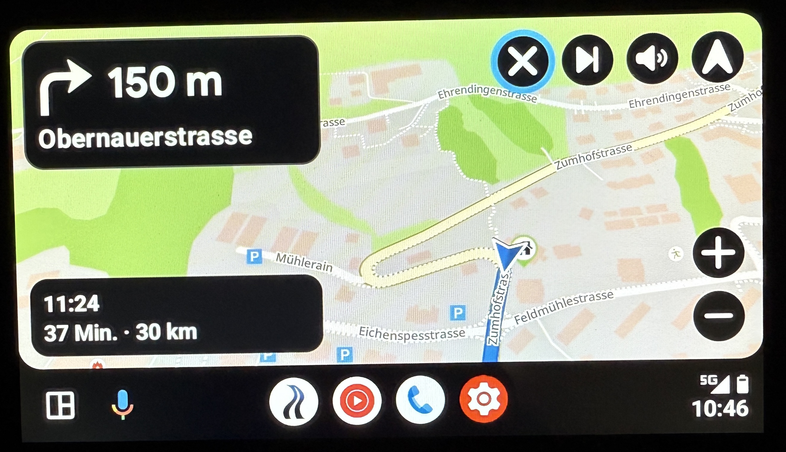

Hat mal jemand auf dem Carabc DB601 mit Kurviger Navigiert?
Ich habe bei laufender Navigation keine + und - Buttons für den
Zoom im Display.
Kann das jemand bestätigen?
Ich nutze Android.
Danke und Grüße
Frank

Hi Frank
die sind Standard ausgeblendet. Du musst auf den Display drücken, dann erscheinen sie. Ich vermute, wenn du am WW drehst, erscheinen sie ebenfalls.
Habe es nur am W702B getestet, das hat noch keine WW Unterstützung.

Hallo Parantapa,
danke für Deine Rückmeldung. Leider ist das nicht so.
Es erscheinen keine Zoom- Buttons beim Drehen des WW.
Sind mir aber beim Drücken aufs Display ebenfalls nicht aufgefallen.
Werde ich aber gleich nochmal testen.

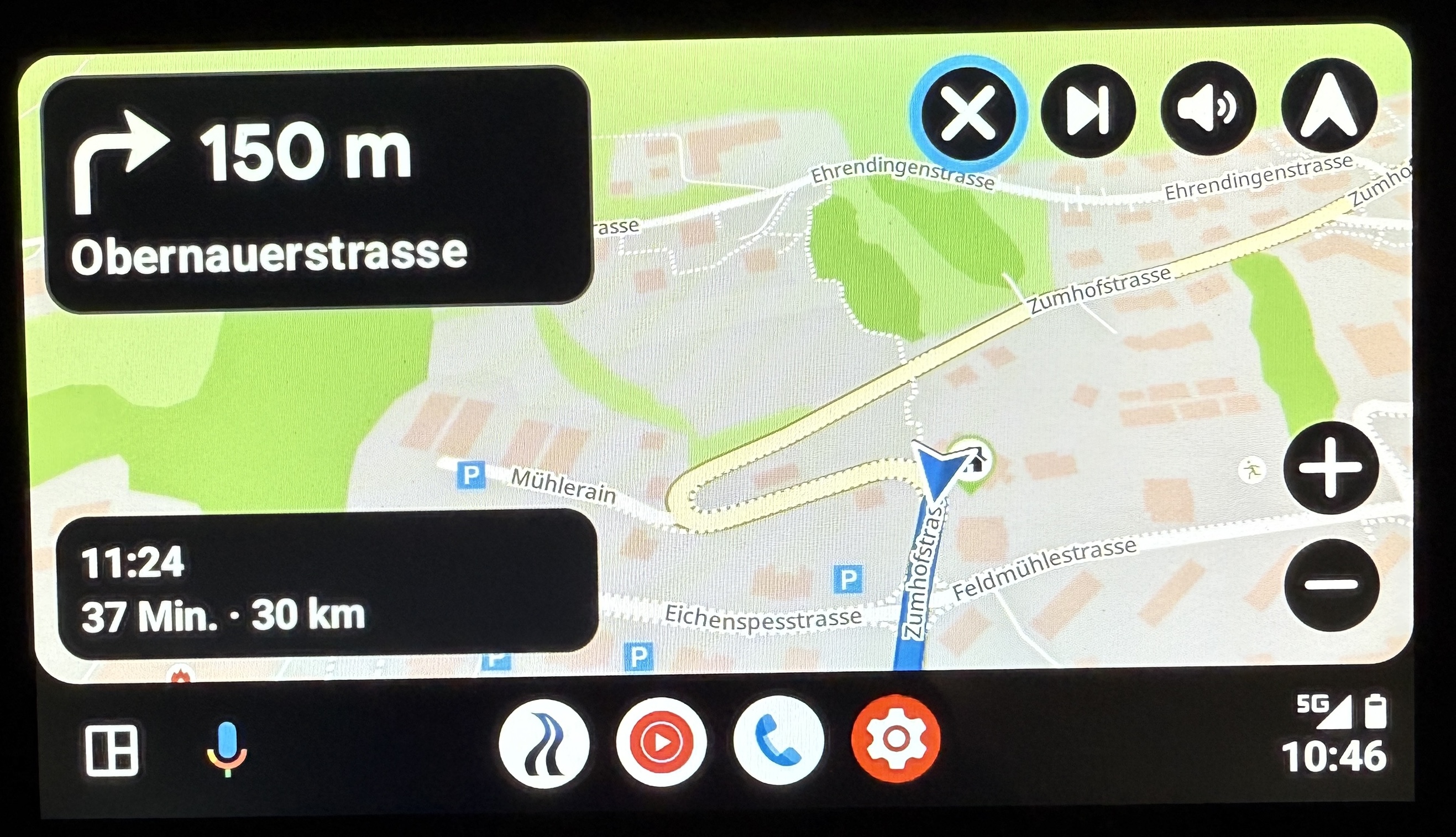

Zum DB601 kann ich nichts sagen, ich habe das Carpuride W702BS.
War jetzt gerade in der Garage und habe mein Android Handy mit Kurviger Tourer+ damit verbunden. Bei mir sieht es so aus:
Ohne Navigation erscheinen + und - immer, muss nicht den Bildschirm berühren.
Ebenso mit laufender Navigation. WW funktioniert.

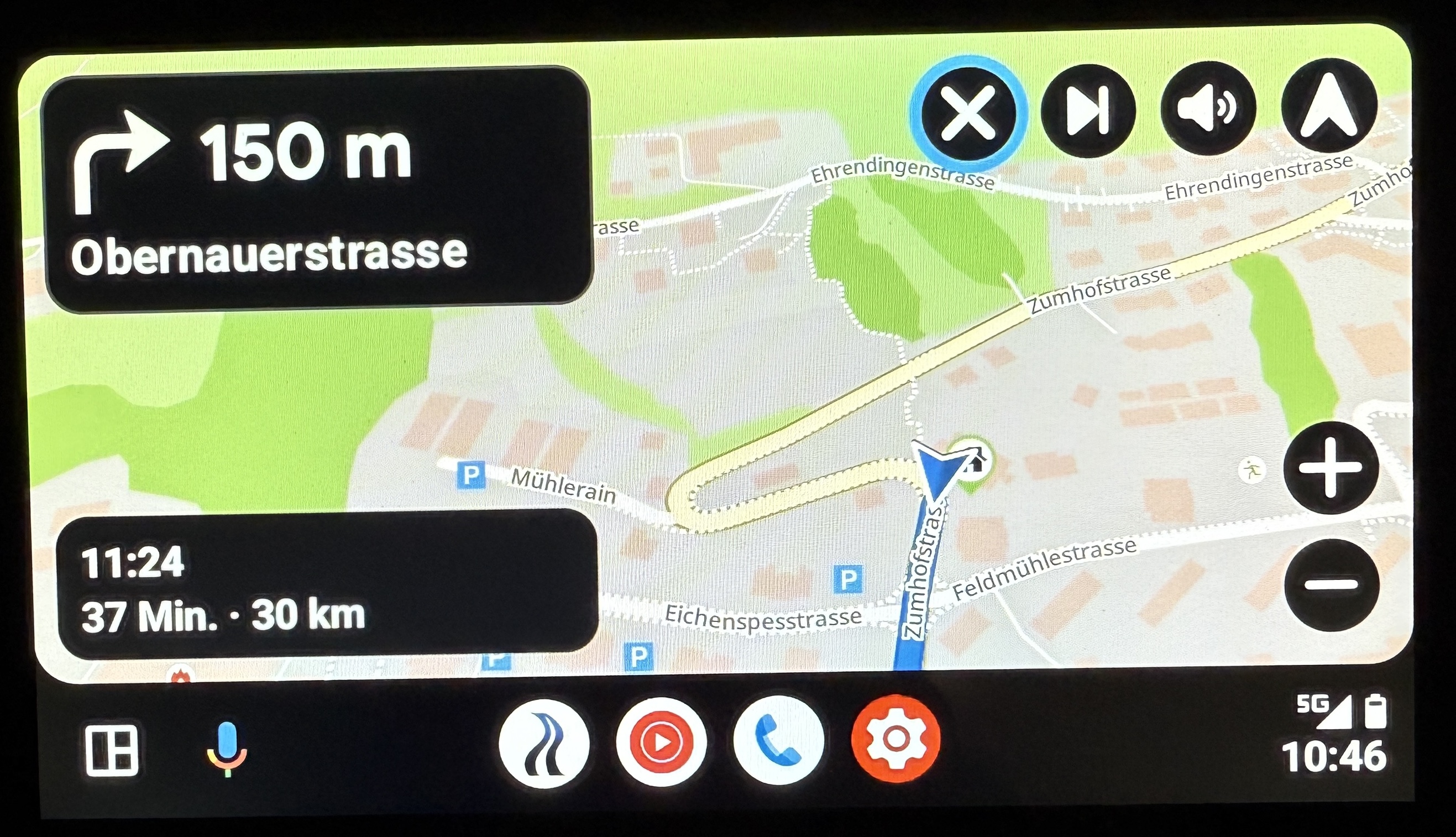

Hast du bei Kurviger die aktuelle Version? Welche Android Version?
Anhang anzeigen 761027.Anhang anzeigen 761028
Ich war ebenfalls gerade in der Garage - Ergebnis siehe einen Post vorher.
Weder MRA noch Kurivger zeigen die Zoomfunktion.
Android-Funktion: 14 (Samsung S24 Ultra)
Kurviger Beta: 3.5.6

Bei mir steht zwar nichts von Beta, Kurviger habe ich aber auch 3.5.6 und Android 14.
Ich kann mir jetzt auch nicht vorstellen, dass das mit dem DB601 zu tun hat.

Ja - vorstellen kann ich mir das auch kaum. Aber es scheint dennoch so zu sein.
Schade das es bisher scheinbar niemand sonst ausprobieren kann.

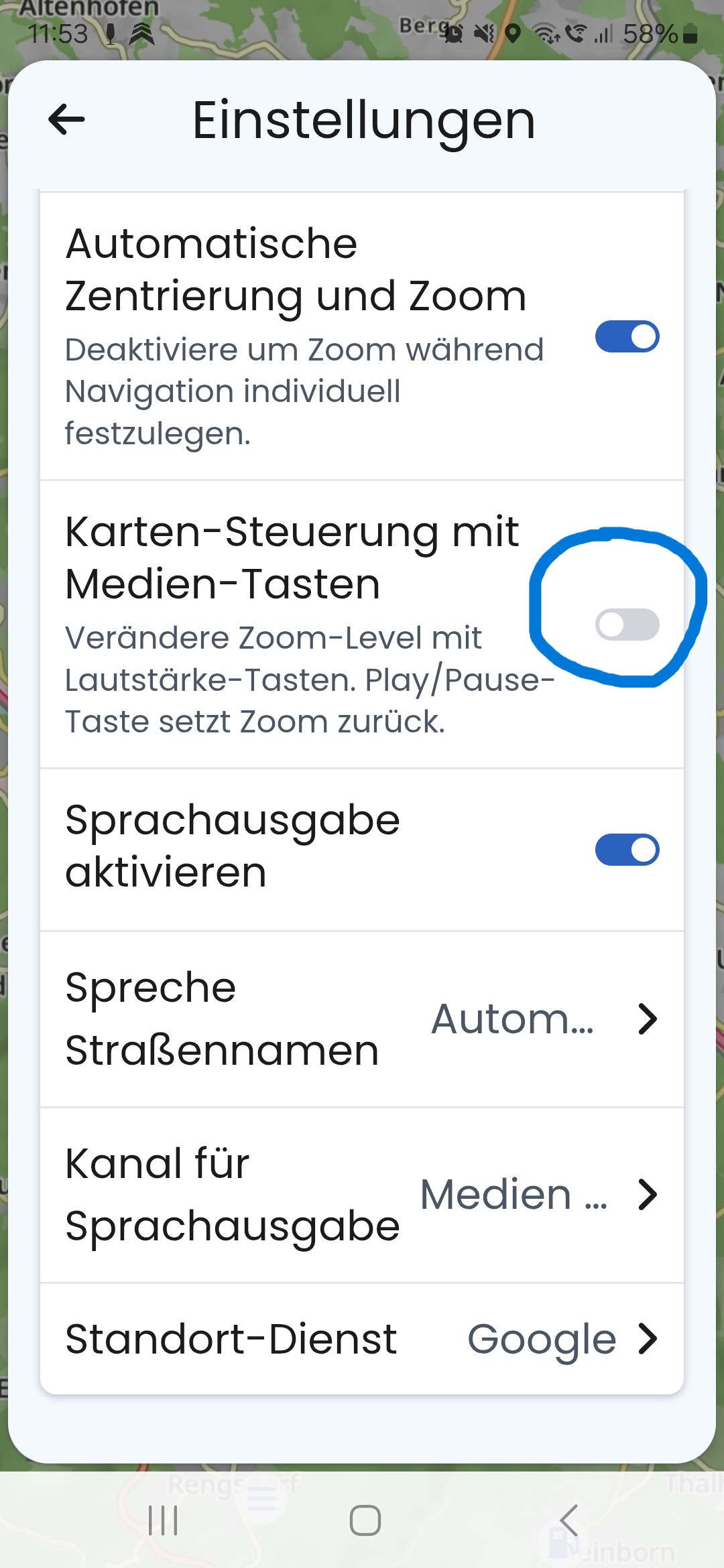

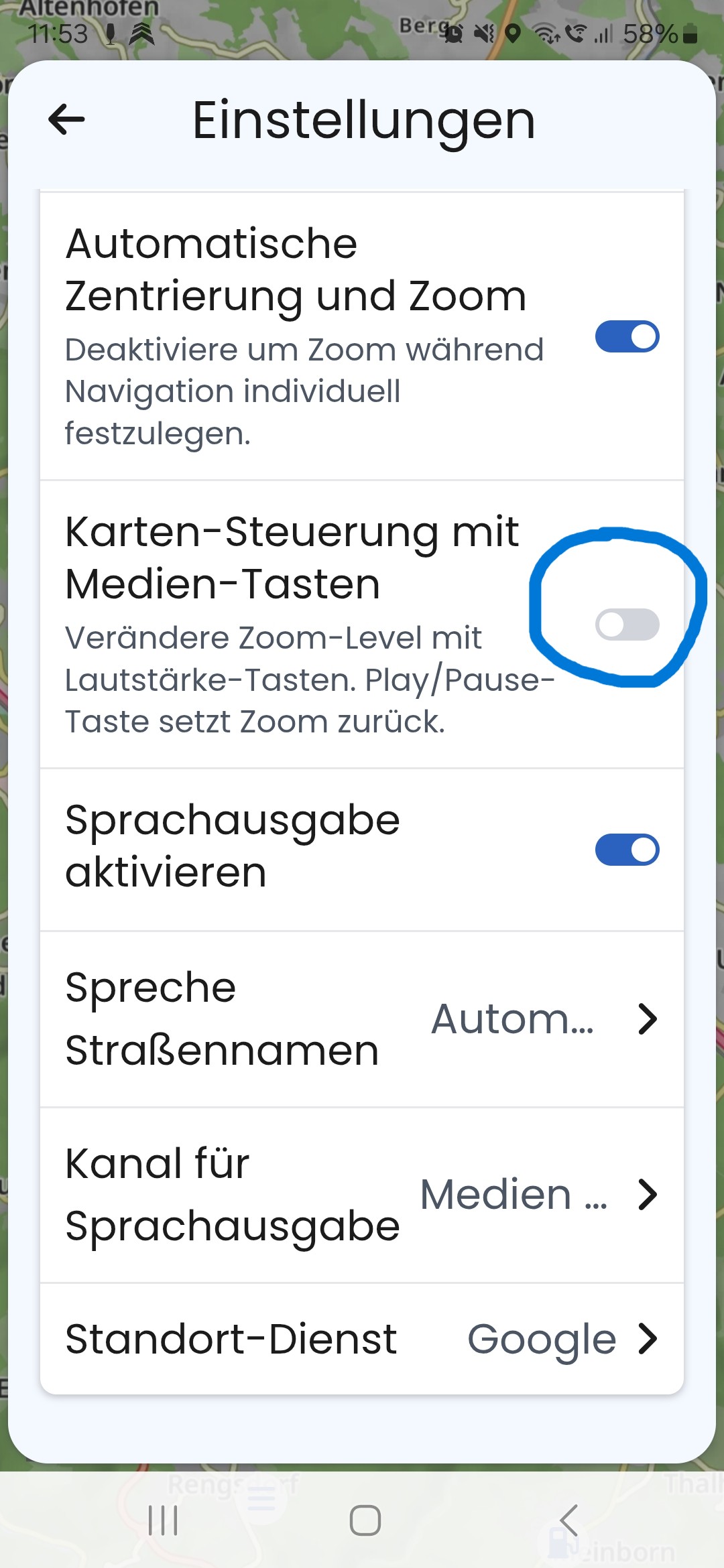

Ich habe auch mit der entsprechenden Einstellung in Kurviger (blau umkreist)
gespielt, aber dies hat keine Änderung gebracht.
Natürlich habe ich auch die Einstellung über der blau umkreisten verändert -
ohne Erfolg.

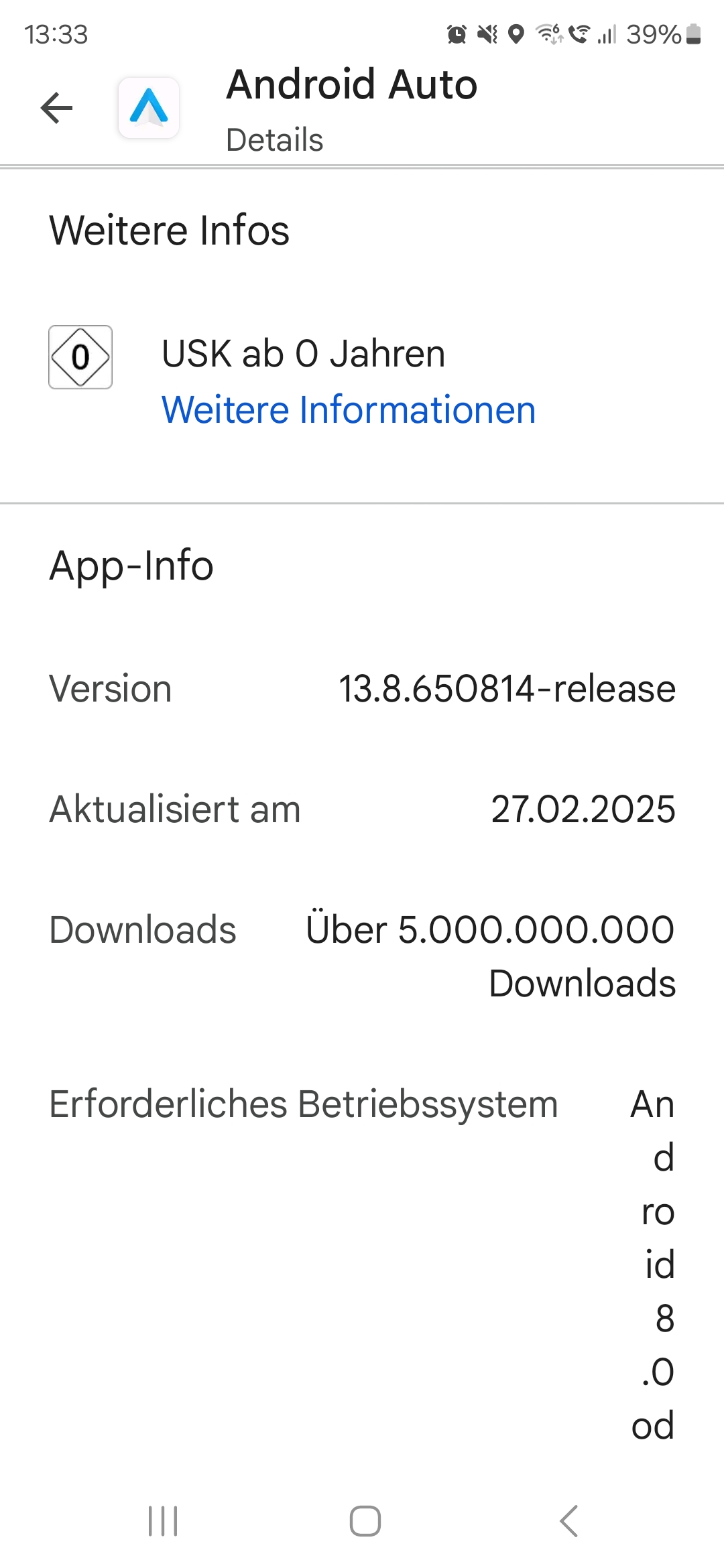

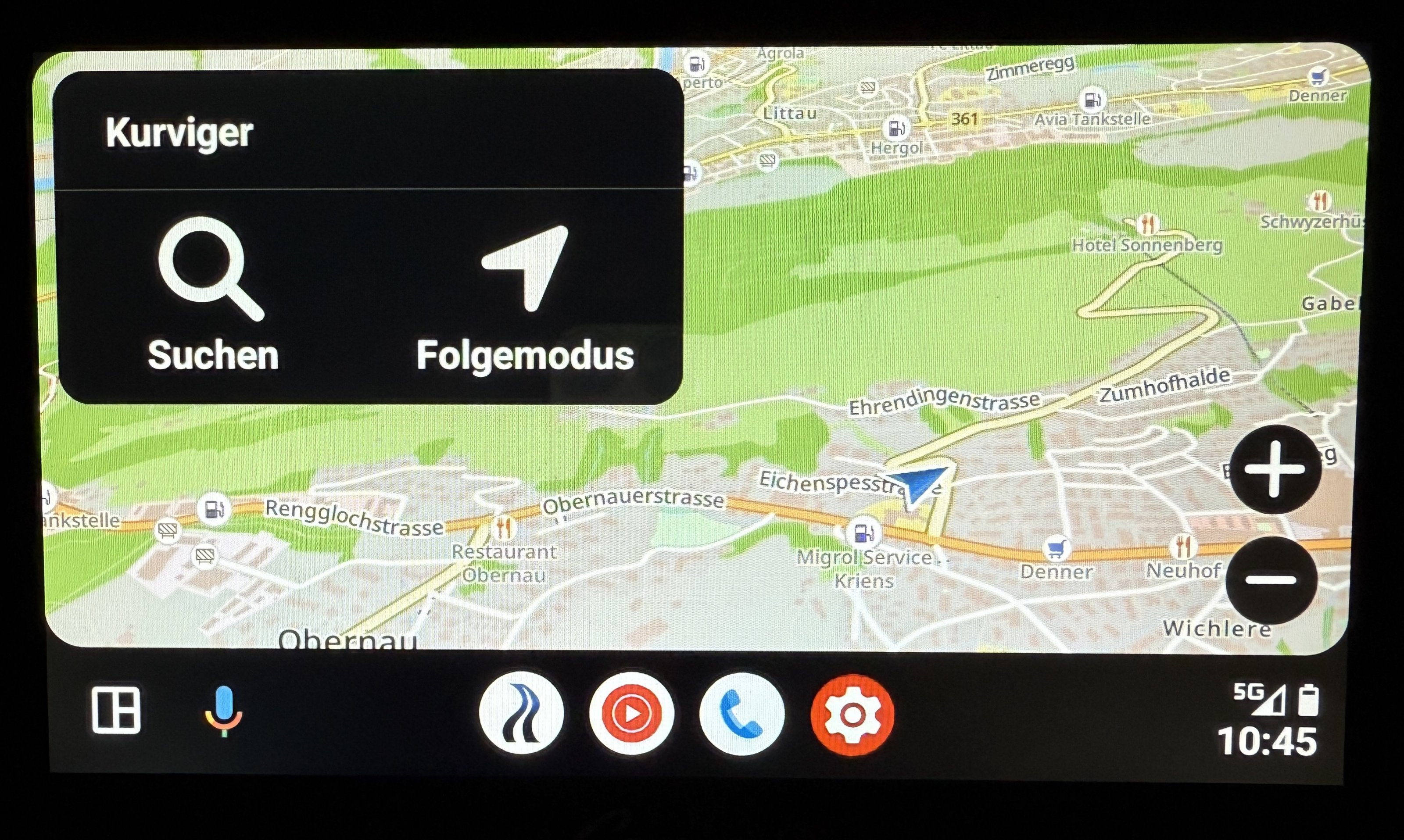

Dein ganzes Android Auto ist doch schon vom Aufbau anders?
Kann man das bei Android einstellen? (Leiste links, vs. Standard ist ja unten)
// gibt es separat eine Android Auto Version bei Android? Bei iOS ist ja alles in einem.
Bei dir werden die turn-by-turn ja auch nicht angezeigt, obwohl du eine Route offen hast?
Stocher nur im dunkeln, aber vielleicht nähert man sich ja.
Irgendwo wird es bei dir einen SW Unterschied zu z.B. Parantapa geben.
Eine Sache fällt mir noch ein, die bei iOS und Calimoto mal unterschiede hervorgerufen hatte:
- Gibt es einen Unterschied, ob du die App auf dem Handy offen oder geschlossen (vollkommen inaktiv, aus dem Taskmanager entfernt) hast und wo du diese zu erst startest (Handy/carabc)?
Noch ne Idee: Hast du irgend ein anderes Gerät mit dem Handy paralle gekoppelt, dass als Tastatur erkannt werden könnte? Irgend eine Steuerungseinheit?
Was passiert wenn du den Helm koppelst bzw. nicht koppelst?
Das wollte ich auch gerade fragen. Wie kommt die Leiste bei dir auf die linke Seite? Habe ich bei AA bis anhin nur unten gesehen.
Ja, Bei Android muss man Android Auto separat installieren.
@Frank1704 kann es sein, dass es an Android Auto liegt? Ist das auch aktuell?
Habe es jetzt auch noch einmal auf dem W702B getestet. Da ist die Ansicht bei MRA, wie bei Kurviger die gleiche wie beim W702BS. Der Balken ist unten und die Zoom Buttons sind immer eingeblendet.

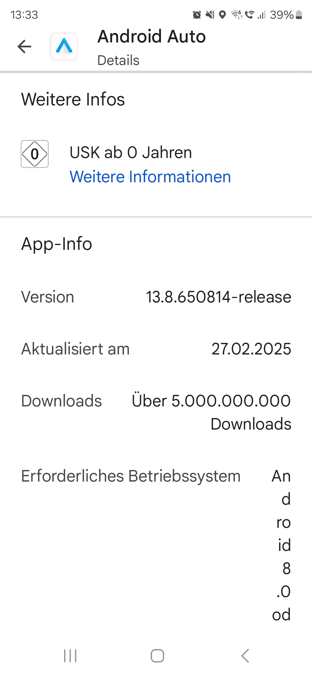

Edit: Ich habe gerade noch die Android Auto Version überprüft. Sie ist bei mir:
Version 13.7.650624-release
Frank1704
Frank1704
28.08.2019
347
Kreis Neuwied
R1300GS ASA - Trophy
Musst erst mal schauen, wie ich die Versionsnummer herausfinde...
Hier nun der Screenshot von der Android Auto App:
