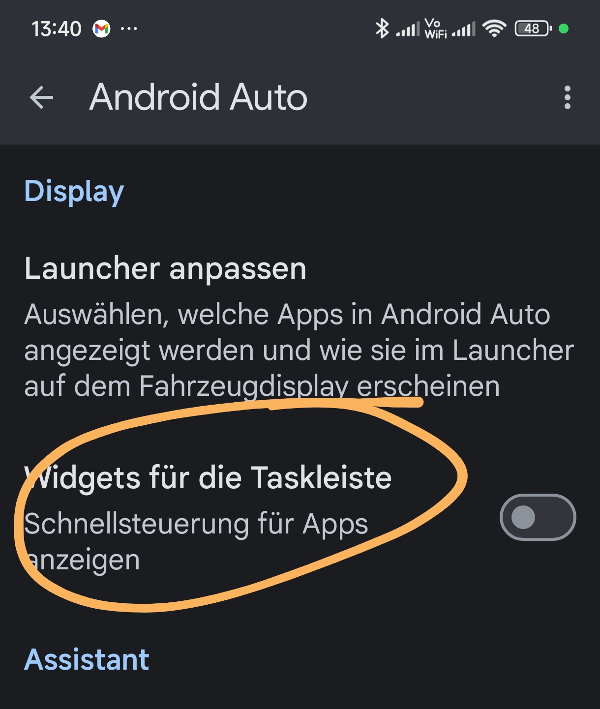

Dein ganzes Android Auto ist doch schon vom Aufbau anders?
Kann man das bei Android einstellen? (Leiste links, vs. Standard ist ja unten)
Bei meinen Geräten (Honda onboard und 7"-China-billig) kann ich die Position der Leiste umstellen.
Links gefällt mir besser als unten.

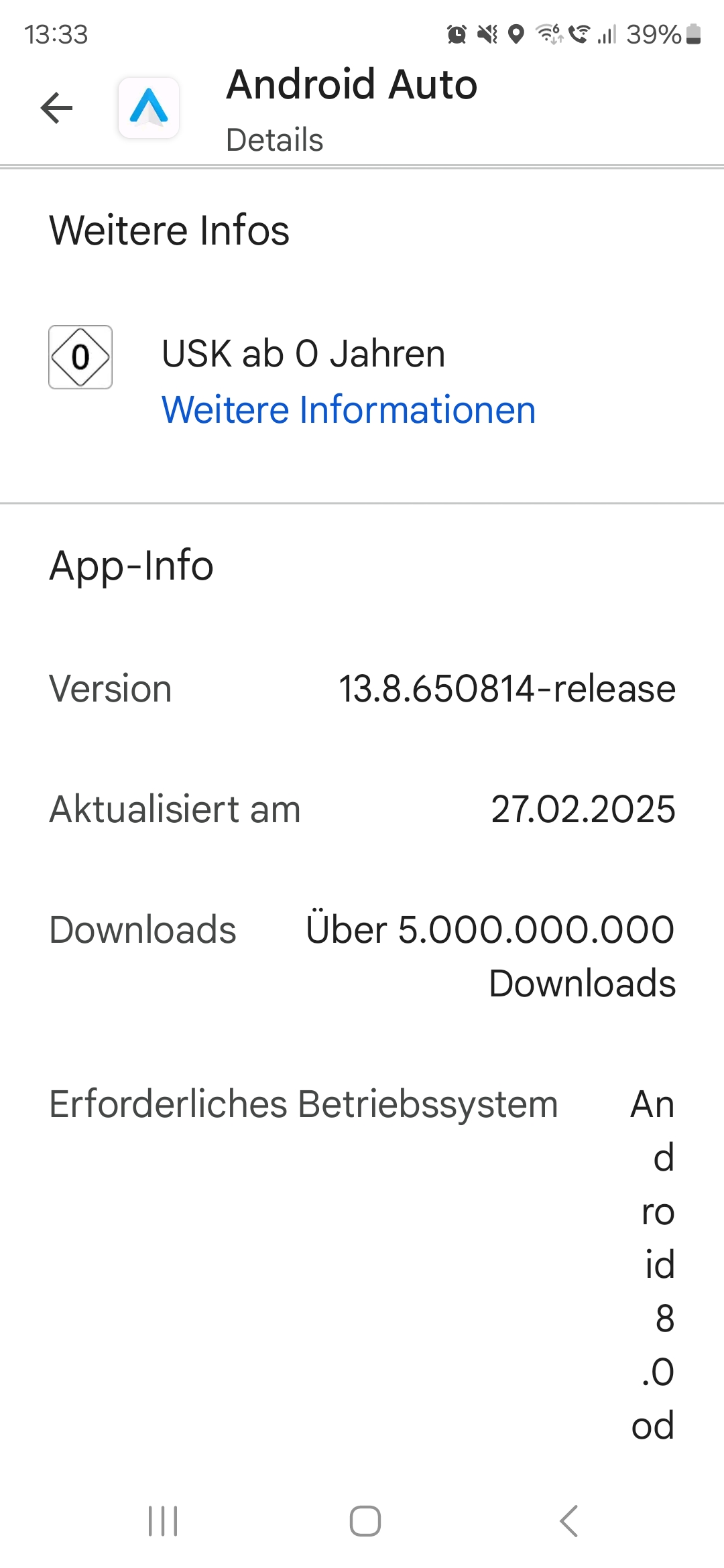

Also uch habe bei den Einstellungen diesbezüglich nichts gefunden.
Allerdings ist meine Version auch aktueller als die von Parantapa.
Ob es daran liegt?
Ich hatte gerade einmal versucht, Android Auto komplett zu deinstallieren,
das geht aber nicht. Das ist im Samsung fest implementiert.
Parantapa
Parantapa
04.10.2023
1.812
R1250GS Triple Black 2022
Hmm, die ist neuer als meine.
13.8.650814

Bei mir zeigt sich auch keine Veränderung - egal wie der Schalter aus #82 steht

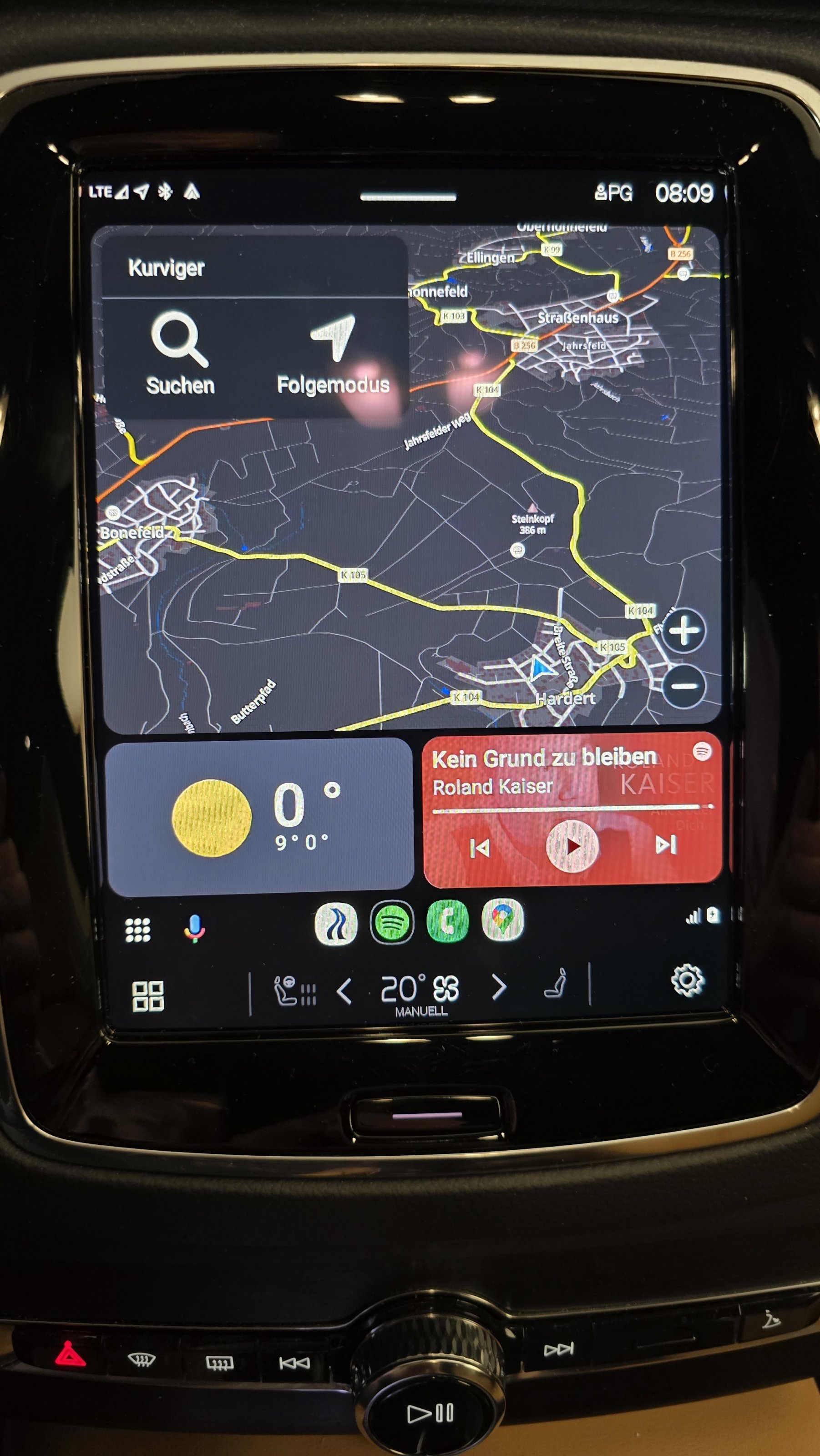

Ich habe jetzt Android Auto aktualisiert, nun die gleiche Version. Egal was ich mache, die Leiste geht nicht auf die linke Seite.
Da muss ich sagen, das kann Apple besser. Das Android habe ich nur wegen der Routenübertragung an die BMW Motorrad App und den CRN.
Edit: An der Version liegt es nicht, bei mir klappt es immer noch mit Kurviger und MRA.

Sehr merkwürdig... Langsam gehen mir die Ideen aus.
Ich hab die Leiste links, dafür aber keine Zoom- Möglichkeit 💁‍♂️
Ich habe jetzt Android Auto auf dem Samsung mal zurückgesetzt
(Cache und Daten gelöscht) - Bei Neuverbindungbleibt die Leiste
links 😂😂😂

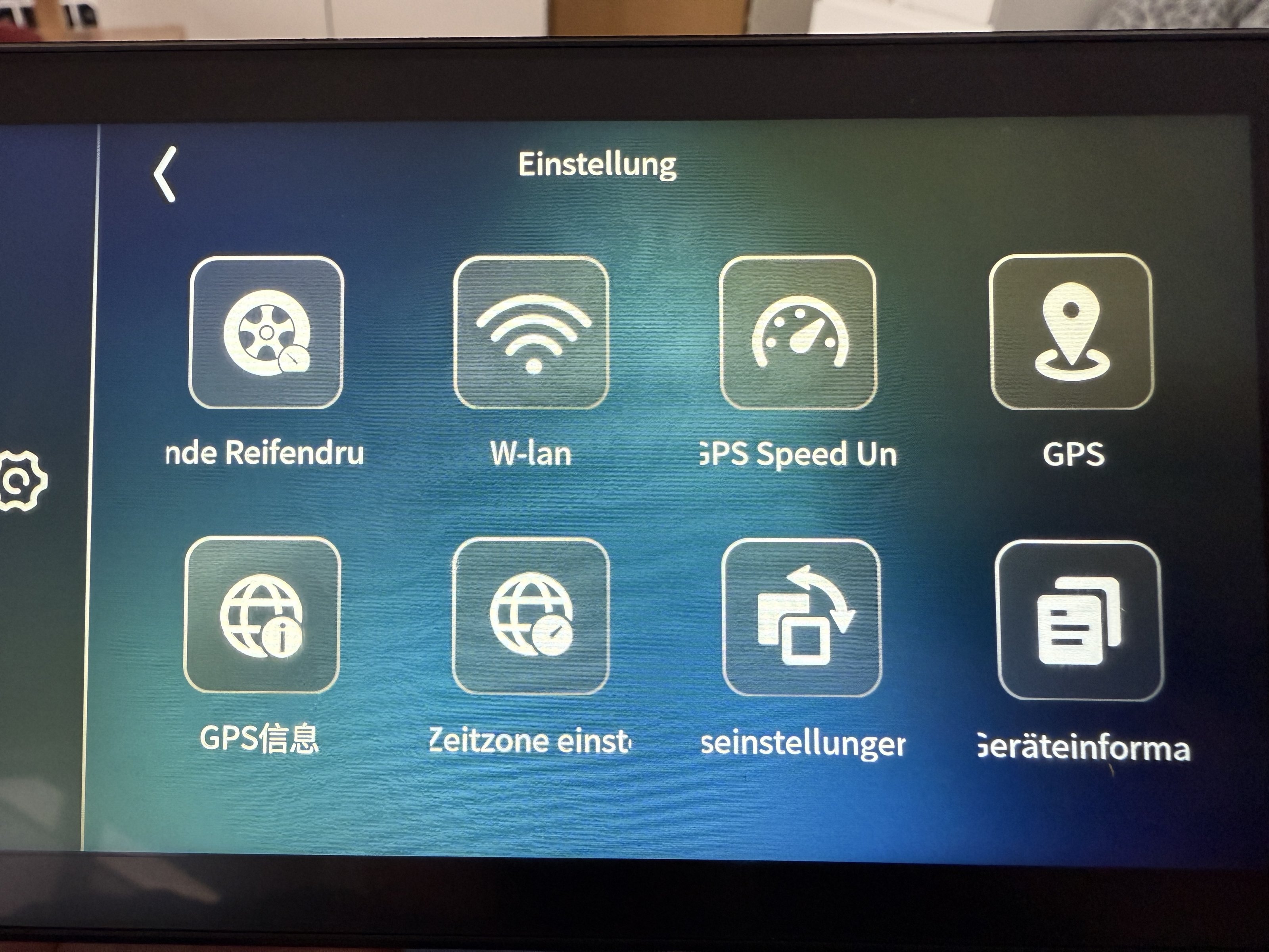

Carpuride W702BS,
aber wie schon von anderen Usern geschrieben, sollte die Darstellung herstellerunabhängig vom Aufbau her gleich sein.
Android Auto: App-Leiste unten
Apple CarPlay: App-Leiste links
Hast Du die Möglichkeit, Dein Smartphone mit einem anderen CarPlay-Gerät zu koppeln, um mal festzustellen, ob sich diese (fehlerhafte?) Art der Darstellung wiederholt?
Wenn ja: Ursache liegt in Deinem Smartphone
Wenn nein: CarPlay-Gerät verursacht den "Fehler"
Frank1704
Frank1704
28.08.2019
347
Kreis Neuwied
R1300GS ASA - Trophy
DAS war eine wirklich gute Idee!
Ich bin gleich in die Garage gerannt, und was stelle ich fest?
Da funktioniert alles tadellos - Auch mit den Zoom-Tasten!
Also bleibt für mich zum bisherigen Kenntnisstand nur das DB601
als Übeltäter übrig.
Gast-32830
Prima!
Das ist auf jeden Fall ein belastbarer Beweis.
Kannst Du das DB601 auf Werkseinstellungen zurücksetzen und den Kopplungsvorgang nochmal neu starten?
Wenn das nichts ändert, muss wohl das Gerät getauscht werden.

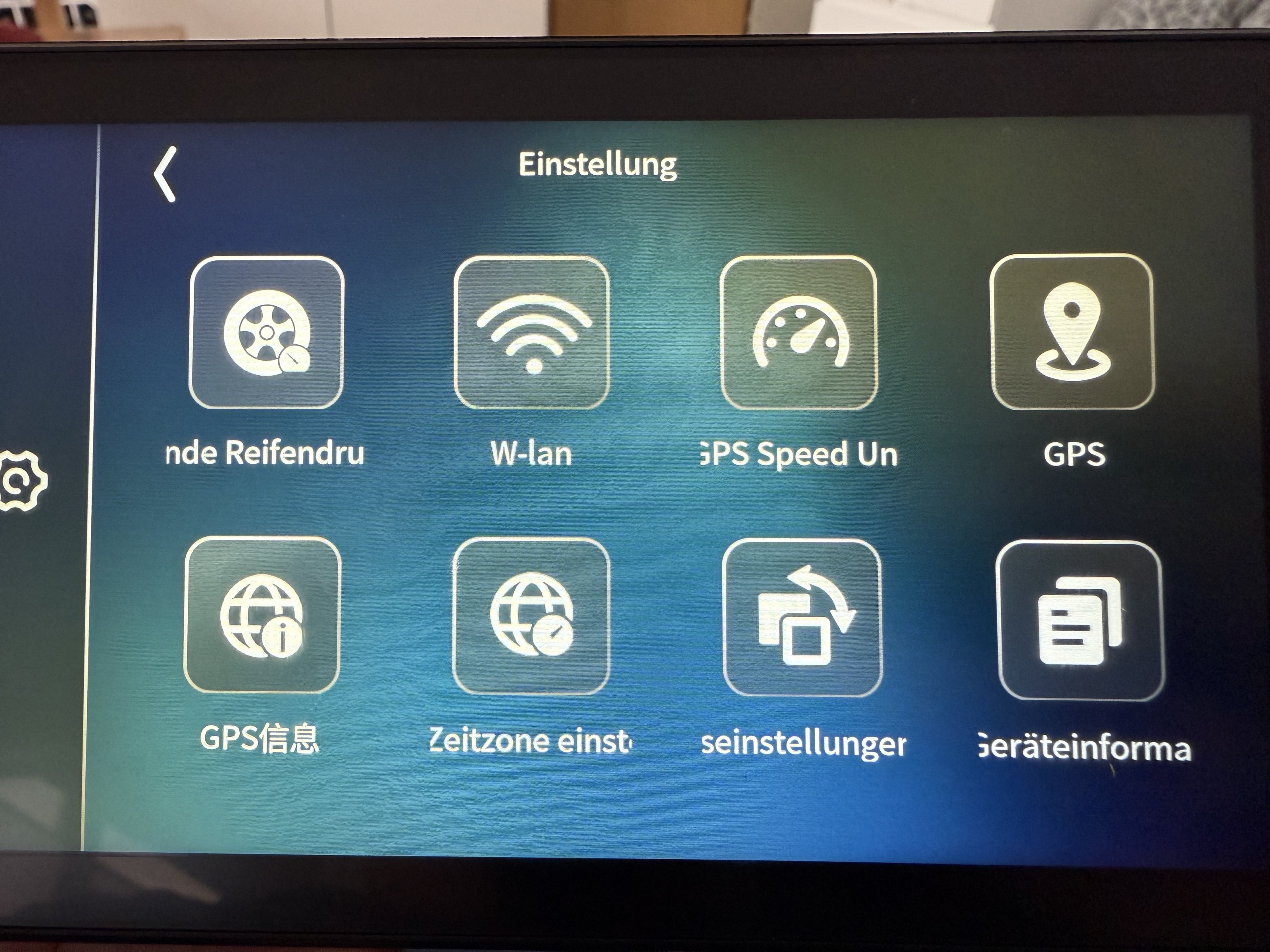

Ich habe mir das gerade mal angeschaut. Das Gerät hat - so wie ich das
sehe - gar keine Funktion des Zurücksetzens. Das macht jaeigentlich auch
keinen Sinn, da sämtliche Einstellungen ja am Handy vorgenommen werden.
Und die Android Auto App habe ich am Handy ja bereits zurückgesetzt.
Ohne Veränderung.
Gute Idee - aber ein zurücksetzen des Geräts scheint mir nicht möglich
zu sein.
