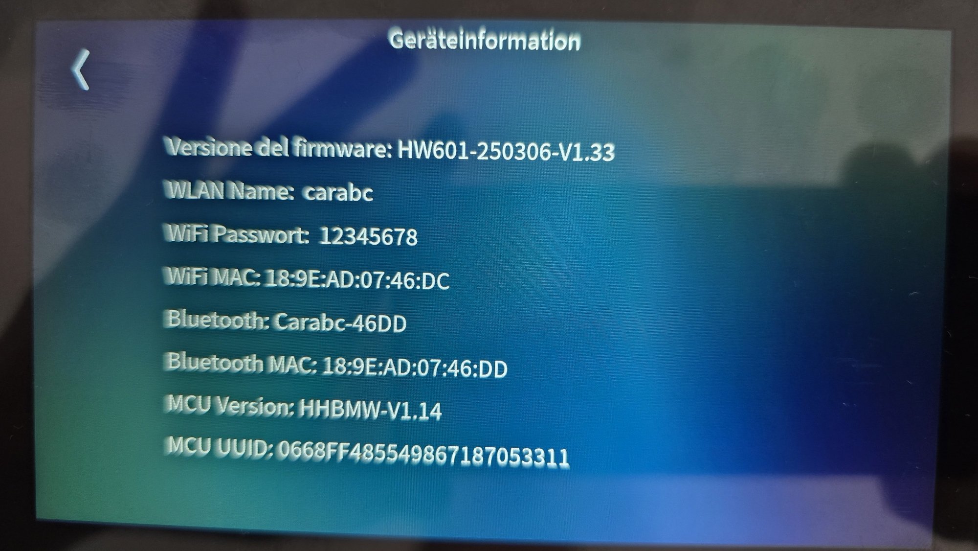

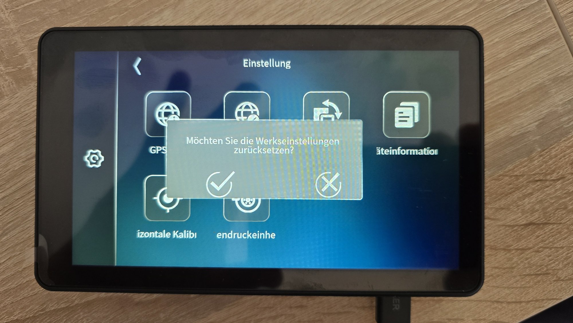

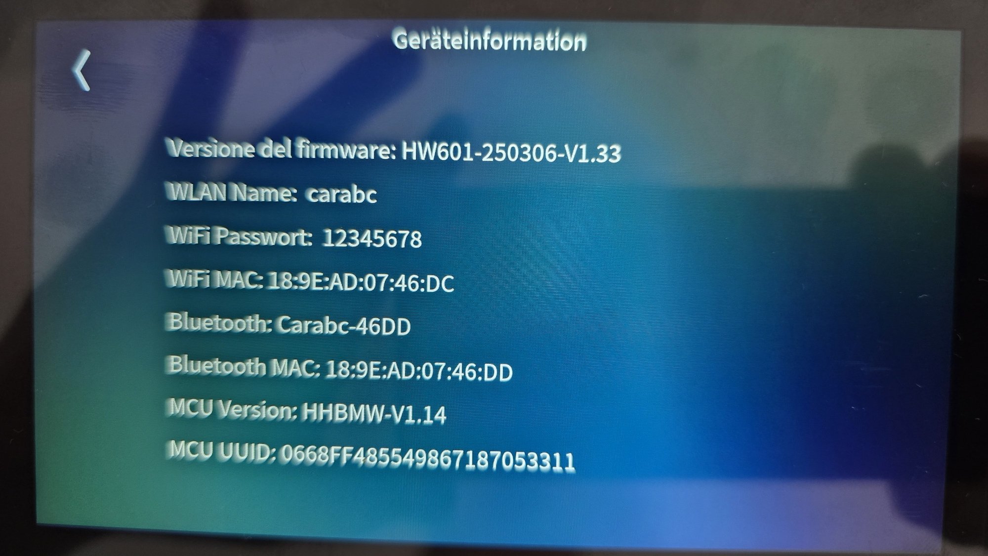

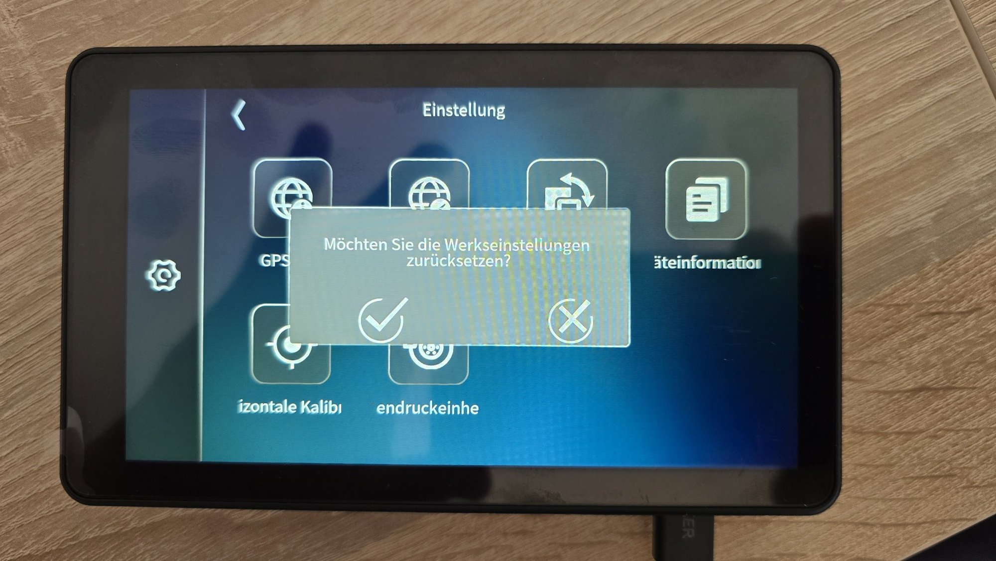

Danke für Eure Hinweise - ich habe das Gerät nun zurückgesetzt.
Es hat sich aber an der Darstellung im Display nichts geändert.
Ich habe zusätzlich mal meinen Softwarestand abfotografiert.
Vielleicht möchte da ja jemand vergleichen.
Grüße, Frank

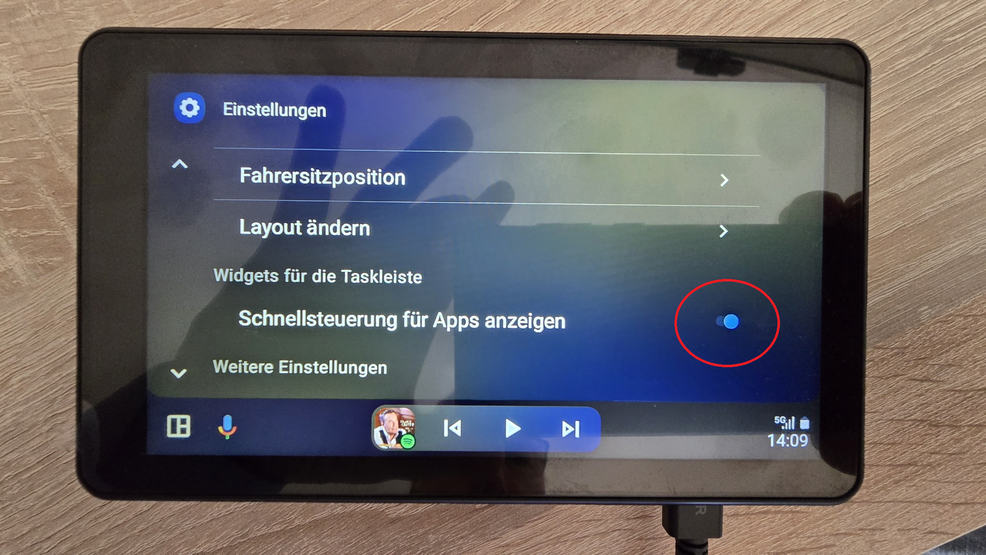

Ich war gerade extra nochmal bei den Moppeds.
Der in #82 erwähnte Schalter in den AA-Einstellungen schaltet bei meinen beiden Moppeds die Leiste zwischen unten und links um.
Handy Poco X6 Pro (HyperOS 2), Honda AA integriert, Zero AA mit diesem 7" Chinagerät.
Ok, trotzdem gibt es wohl eine Abhängigkeit zwischen Displayauflösung, DPI, bzw. Displaybreite, denn bei den meisten AA-Bildschirmen ändert dieser Schalter die Schaltflächen in der Taskleiste.

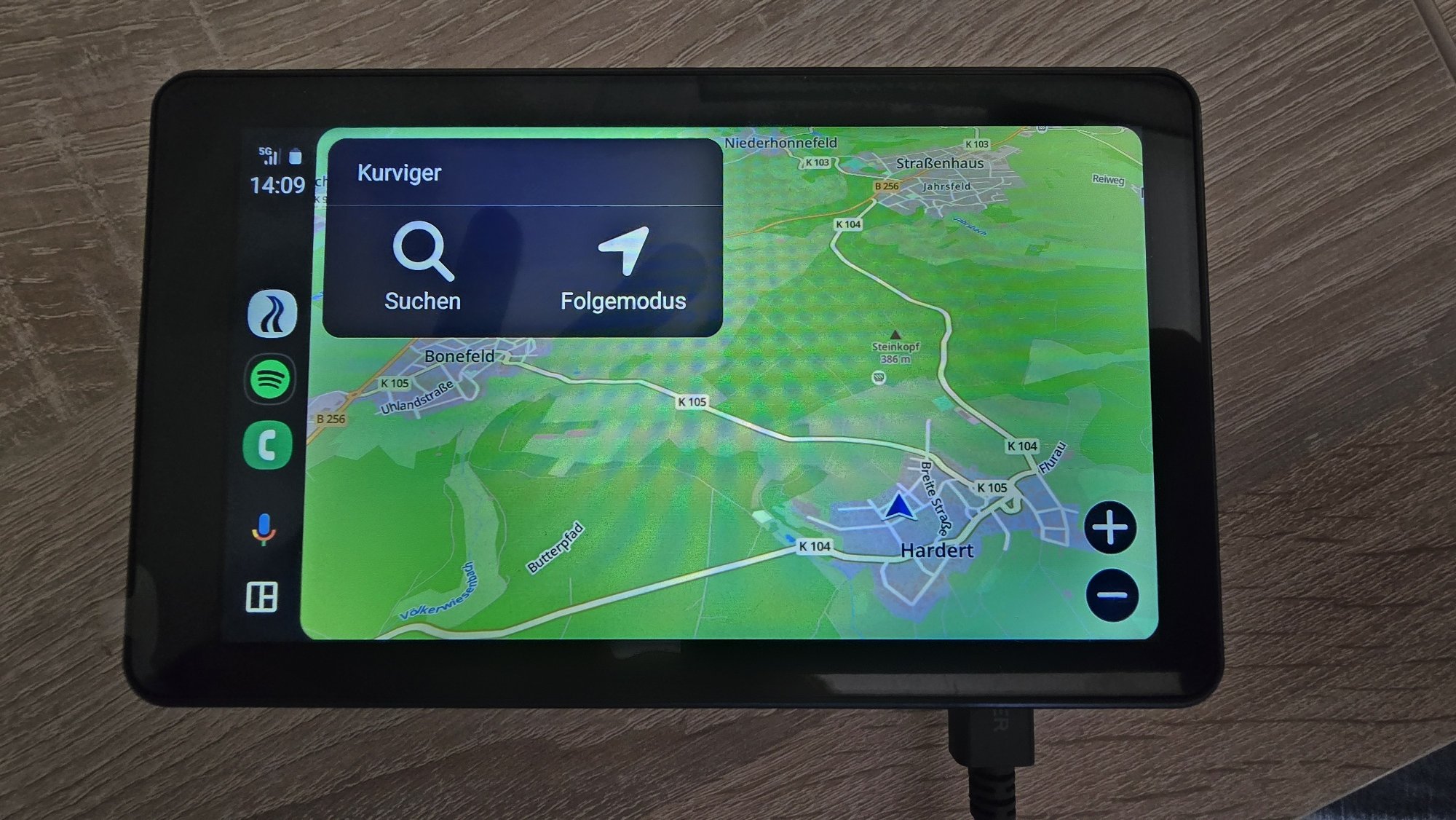

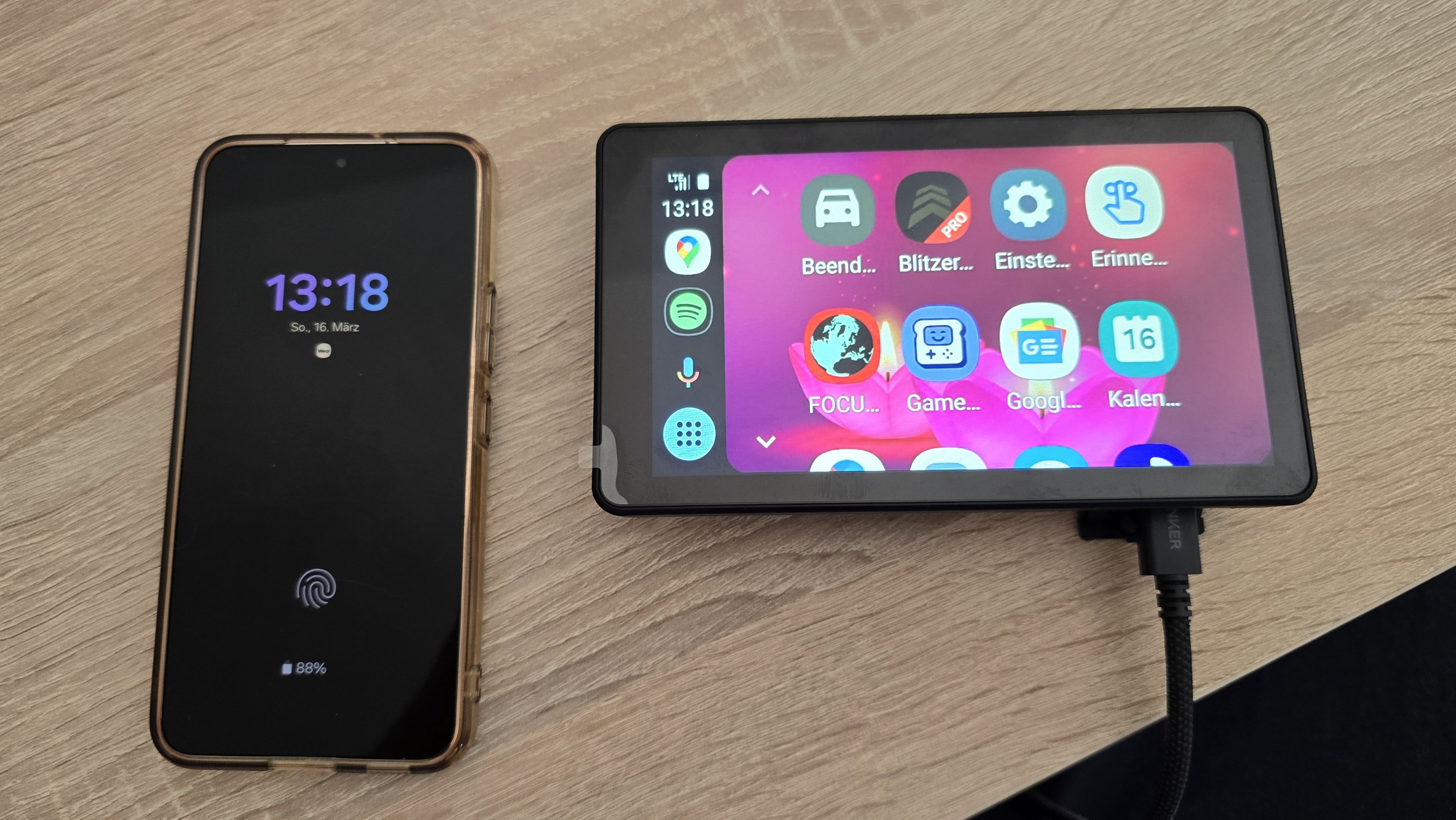

Zuerst einmal vielen Dank das Du dran bleibst 👌
Auch dieser Test - mit dem Handy meiner Frau - verlief ohne anderes Ergebnis.
Die Leiste bleibt links, und die Navigationsapp (hier Google Maps) hat keine
Zoomfunktion.
Die Schriftgröße ist auf meinem Handy zwar etwas größer eingestellt, an dem
Handy meiner Frau wurde diese jedoch nicht verändert.

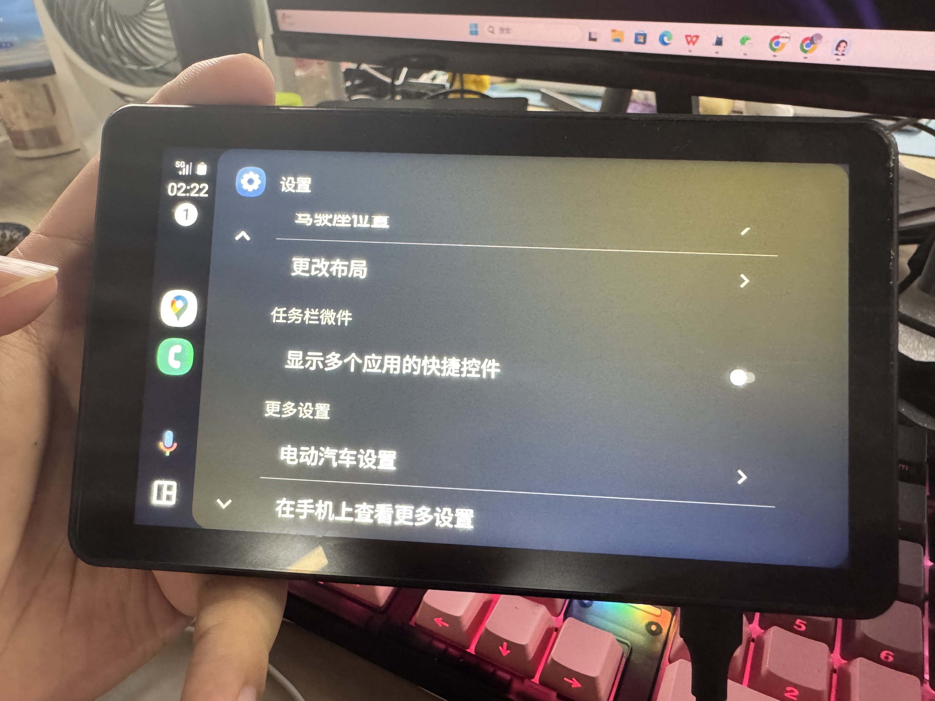

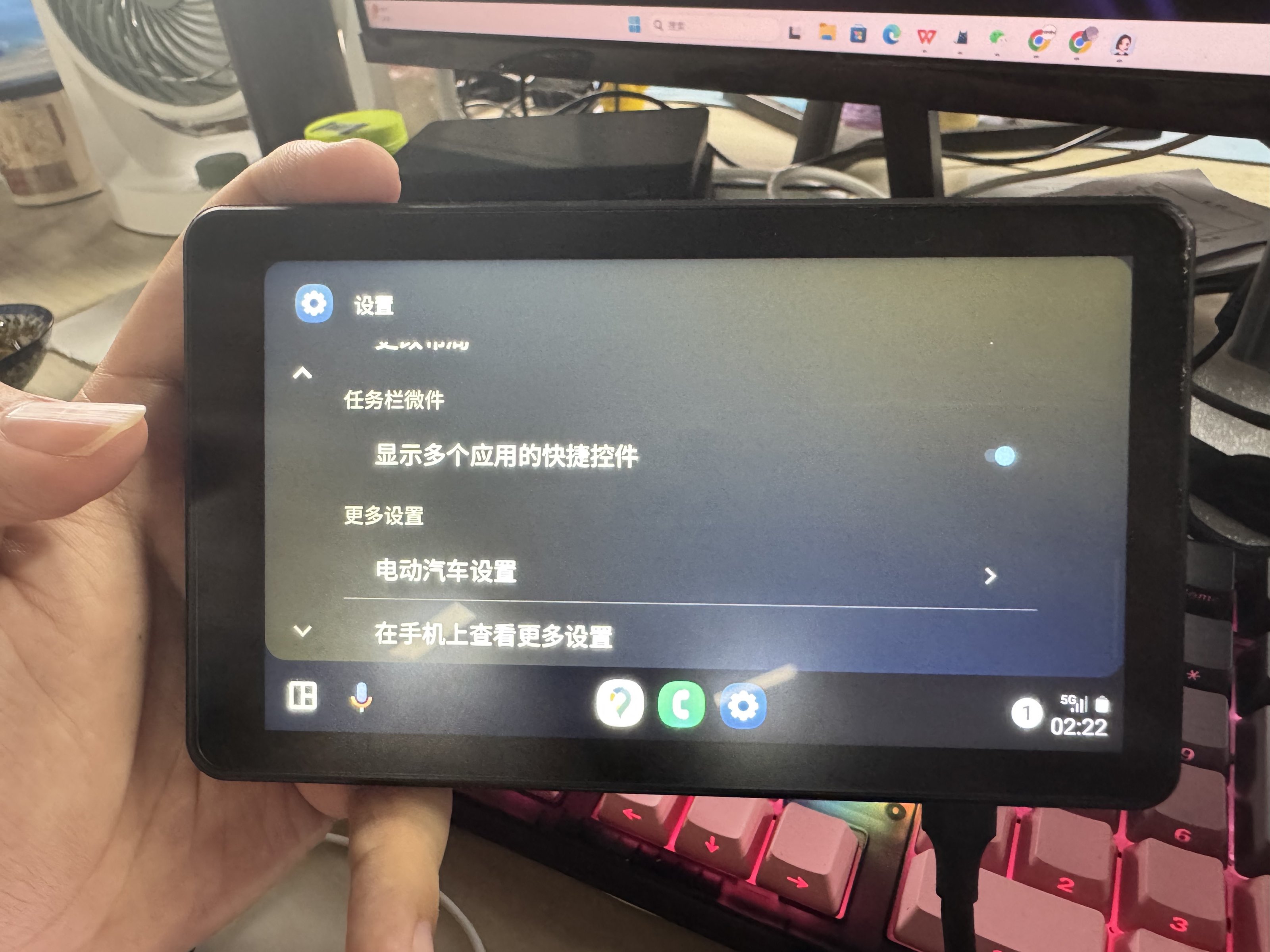

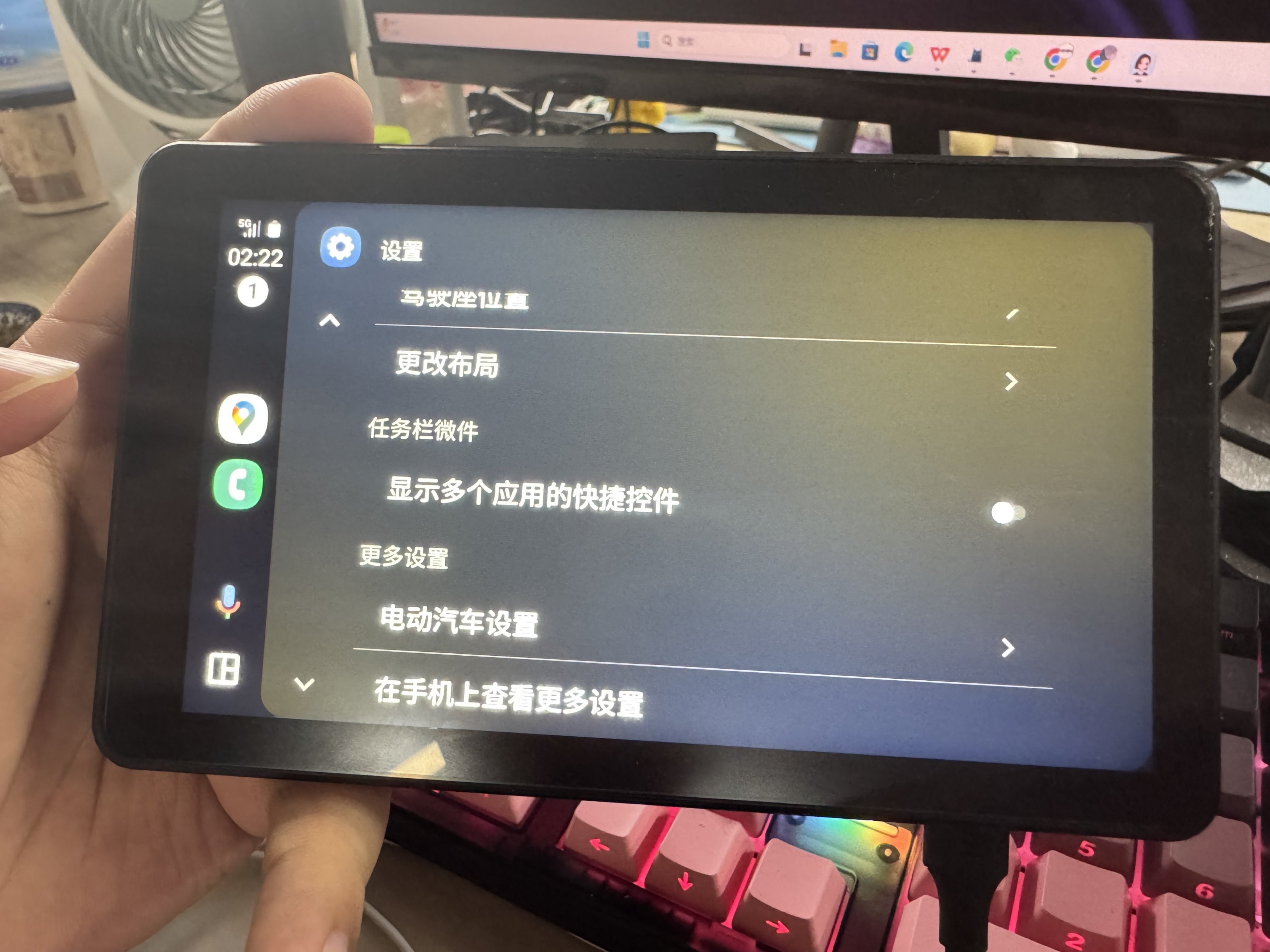

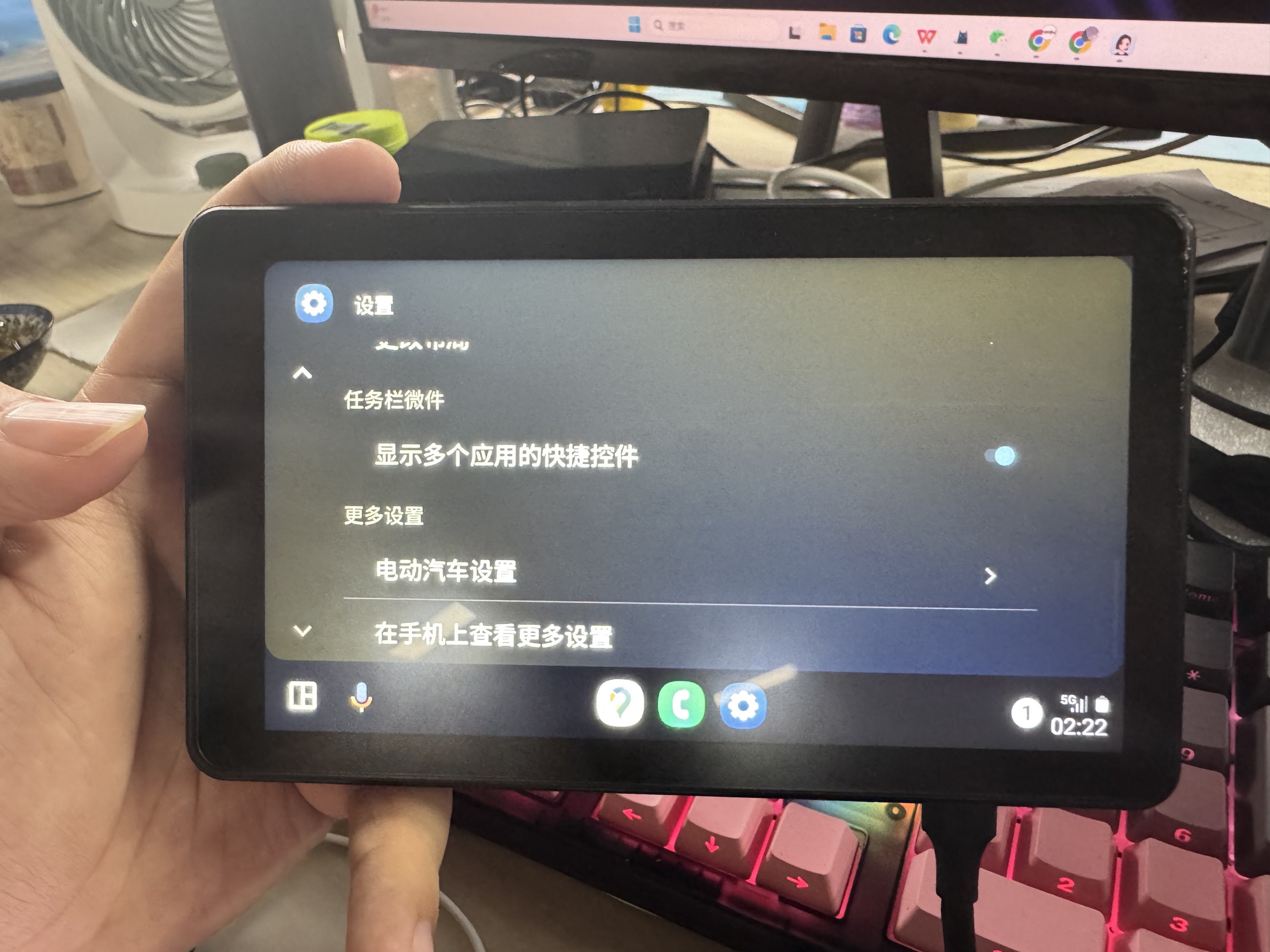

Guten Morgen,
tolle Neuigkeiten! Man hat sich die Kritik bei Carabc zu Herzen genommen,
und die angesprochenen Fehler beseitigt!
Die Funktionsleiste kann nach Wunsch eingestellt werden, links oder unten!
Die Zoom-Problematik wurde behoben!
Fotos: Leiste unten, Leiste links

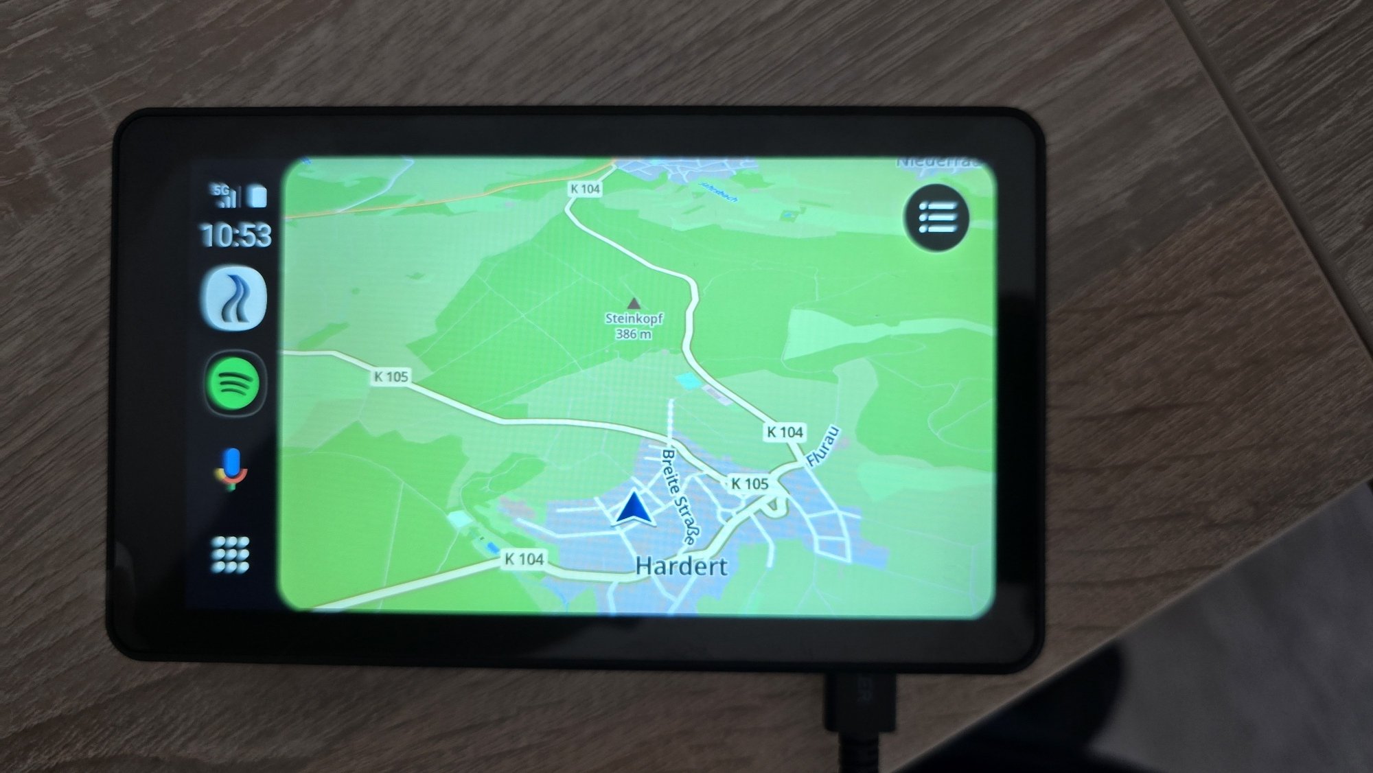

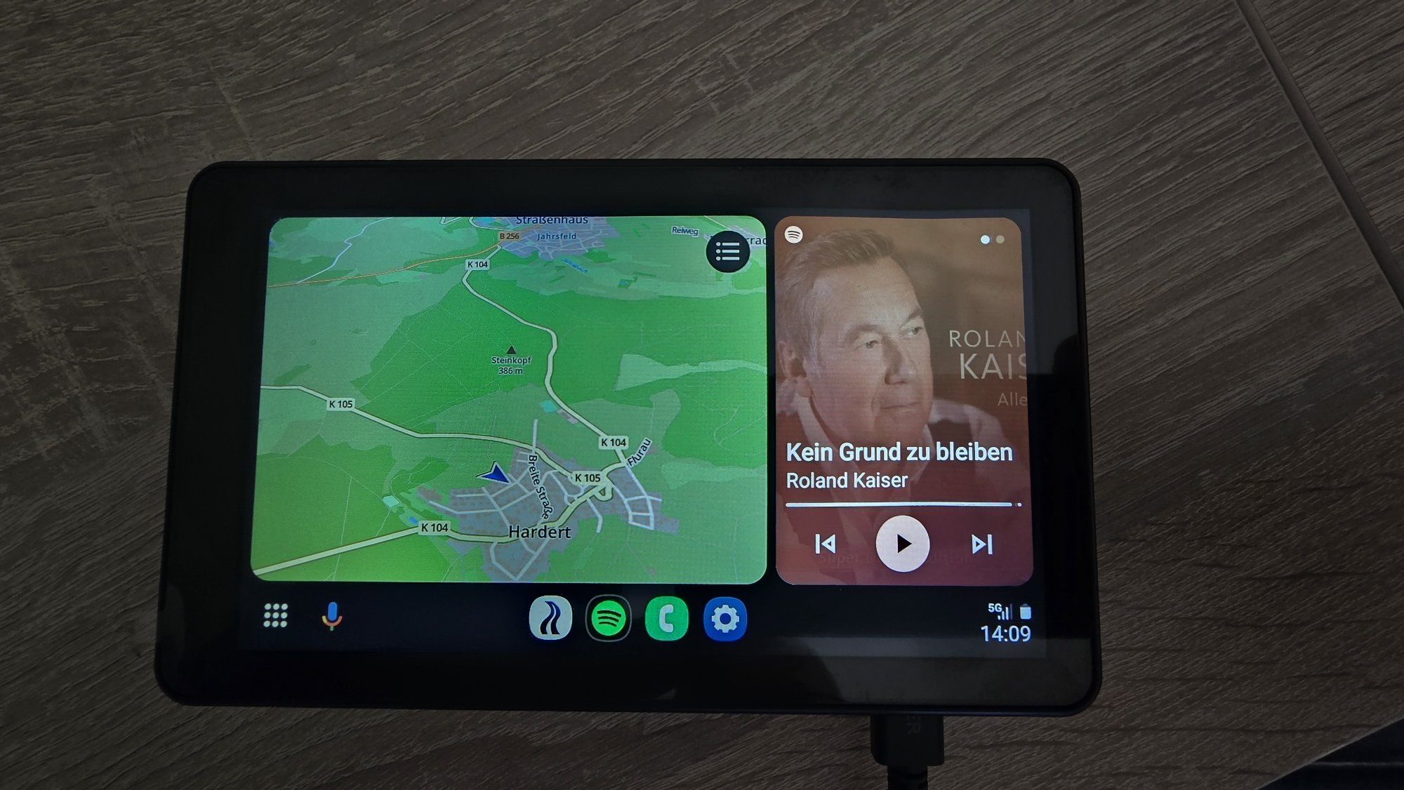

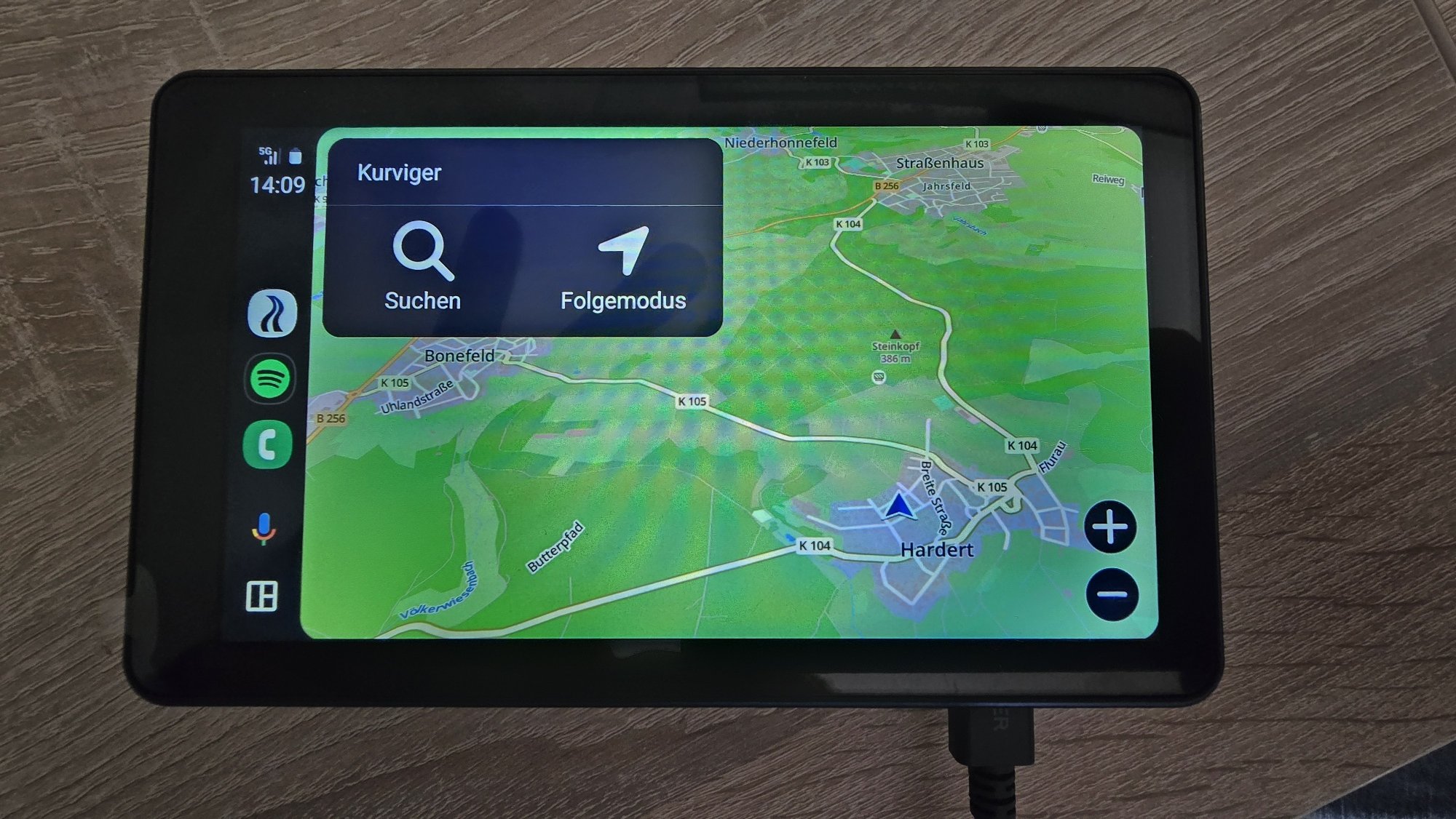

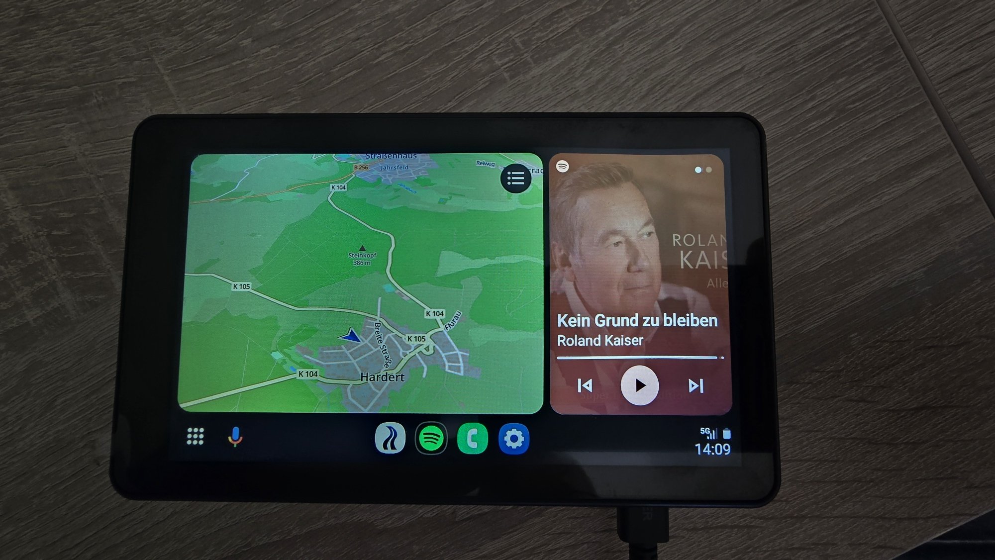

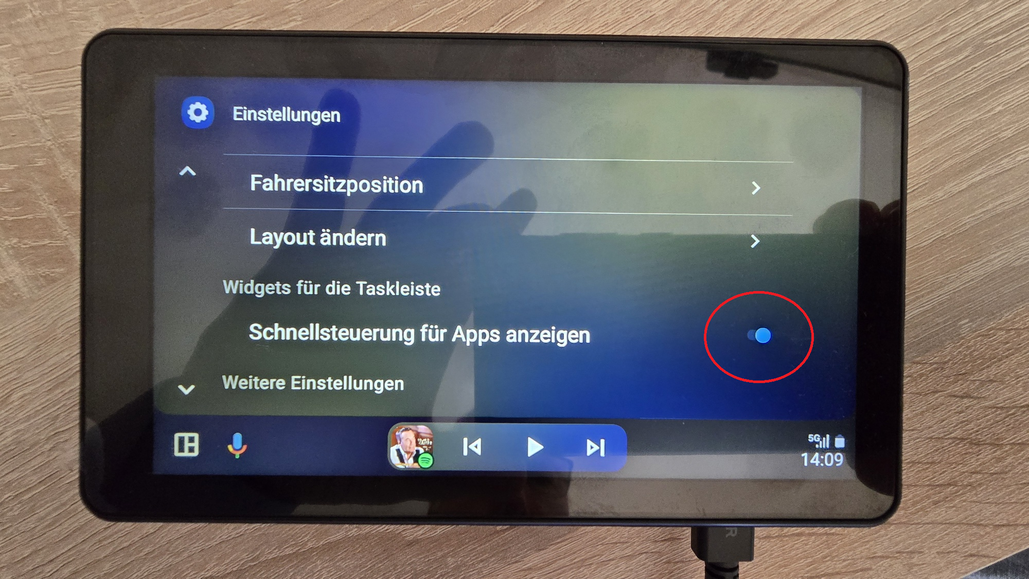

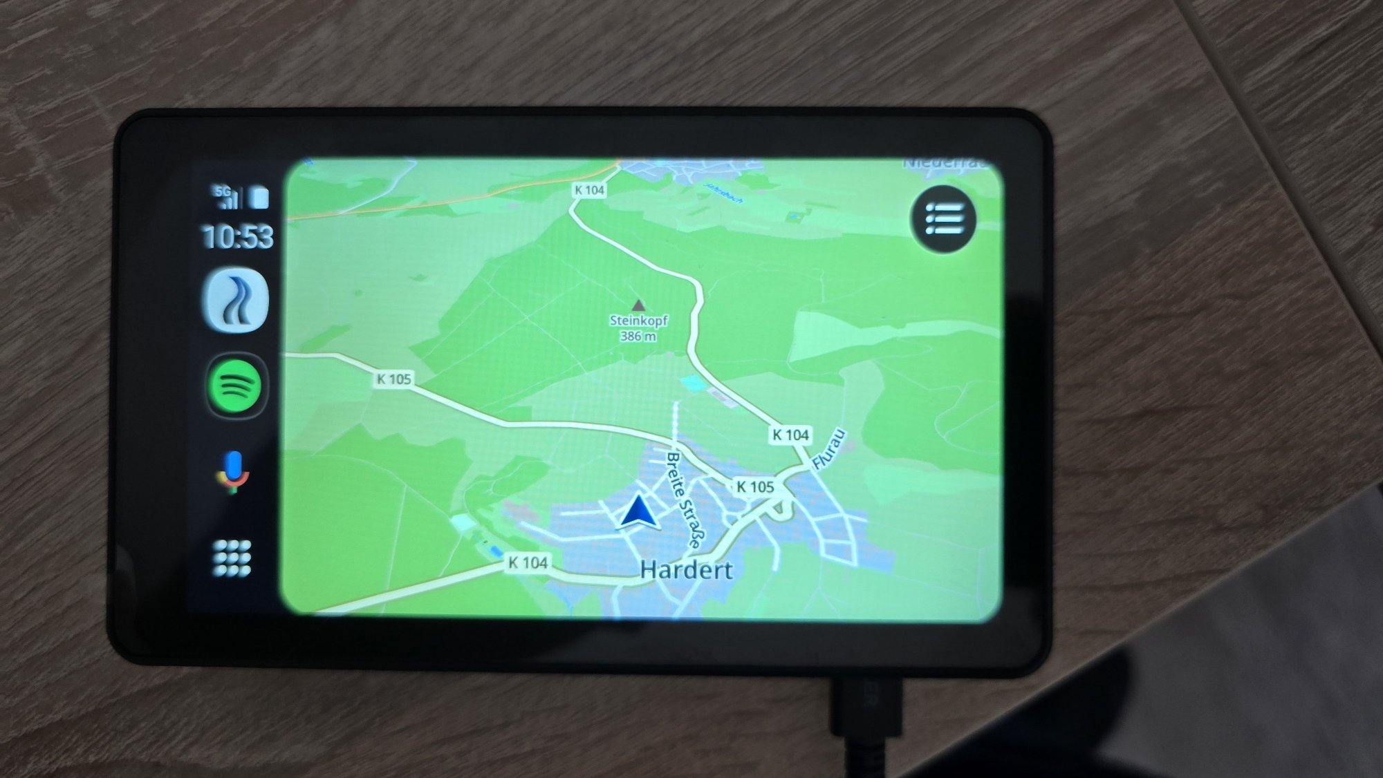

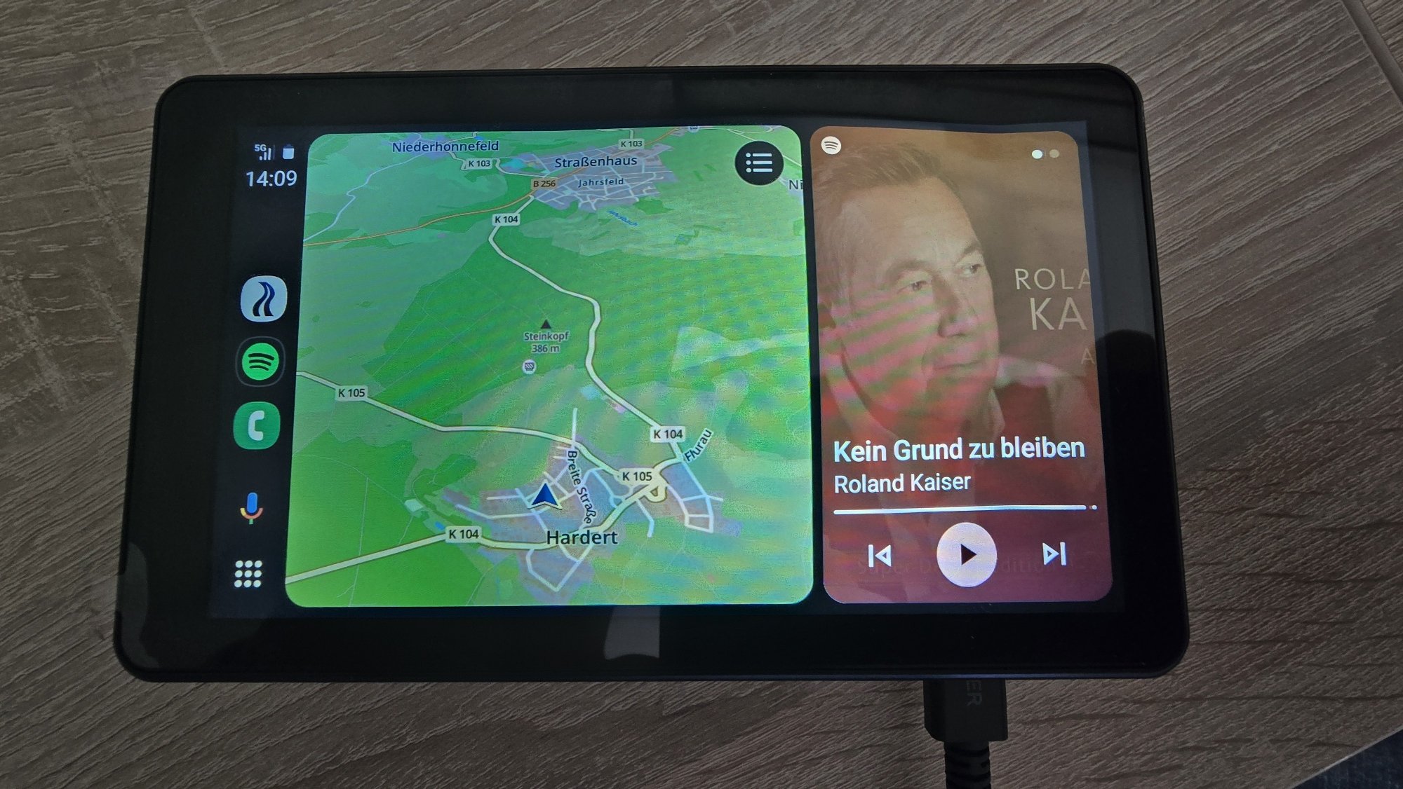

Endlich - Das neue Update hat für mich Alle Fehler beseitigt TOP!
Die Seitenleiste kann tatsächlich umgestellt werden nach Bedarf,
Zoom klappt nun einwandfrei, und auch der Splitbildschirm funktioniert.
Nach Update (1).jpgNach Update (2).pngNach Update (3).jpgNach Update (4).jpg
Der rot umkreiste Schalter stellt die Seitenleiste um!
