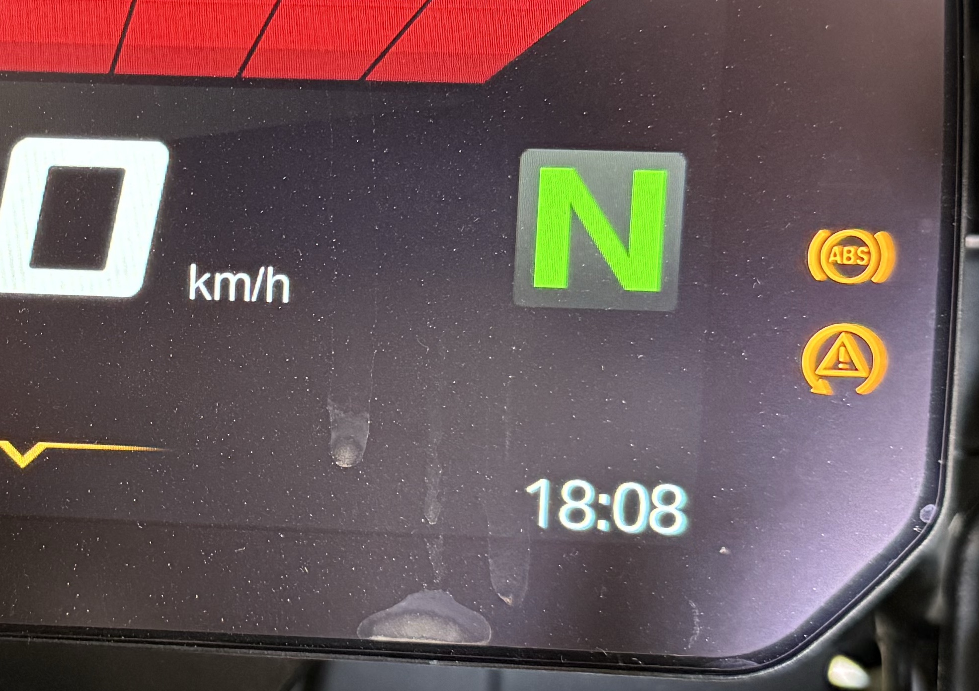

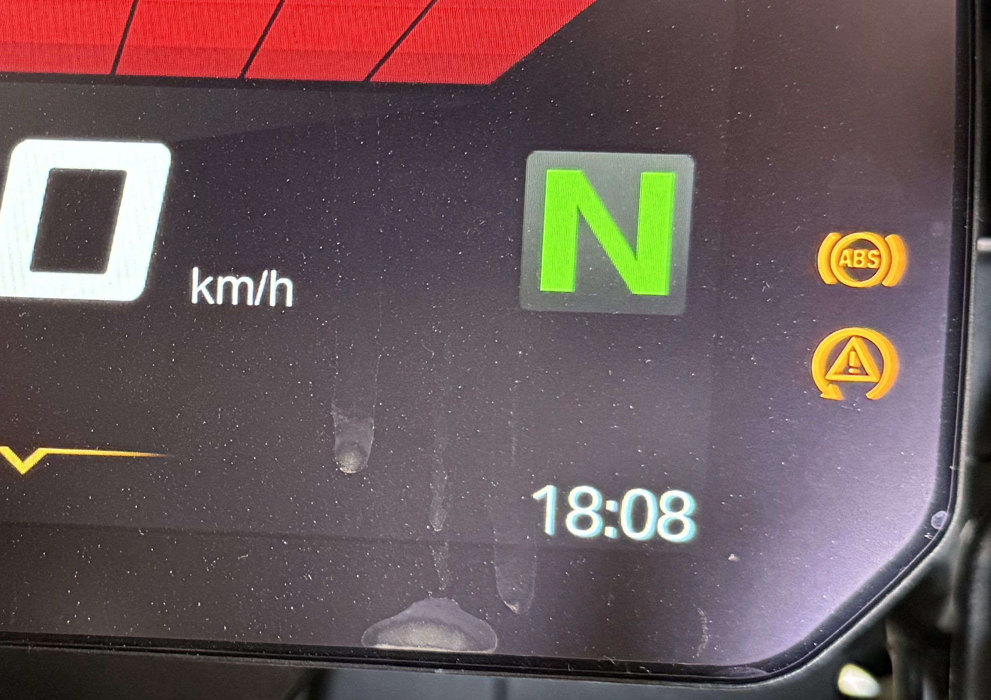

Auch ich habe das carabc db601 jetzt seit 3 Tagen an meiner GS 1250 angeschlossen. Um die Uhrzeit richtig anzuzeigen musste ich die Zeitzone von Kairo angeben! Gleichzeitig verabschiedet sich dabei die Uhrzeit im TFT der BMW. Da wird irgendeine Uhrzeit angegeben, aber nicht die des db601. Hat das Problem sonst noch jemand und konnte es im Optimalfall lösen?

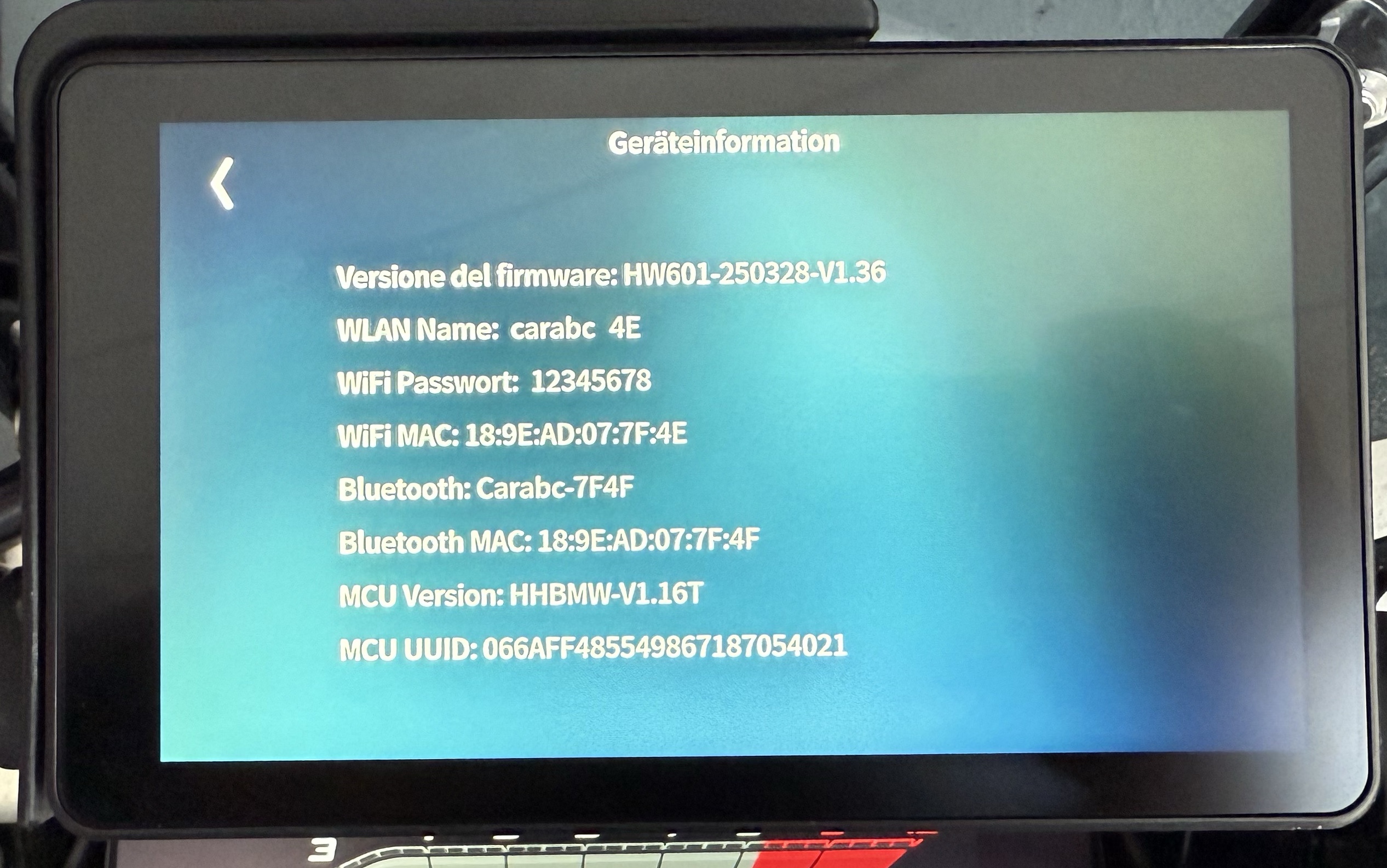

Hi, ich habe heute mein Carabc DB601 bekommen und kann auch ohne damit gefahren zu sein sagen: ich bin begeistert. UND: es schaltet sich jetzt 5 sec. nach Zündung aus automatisch ab :wink:
Die ganze vorige Saison hatte ich das Carpuride 702B in Verwendung, ohne Carplay möchte ich nicht mehr. Aber: Das 702 war mir halt zu groß und hat mir etwas zu arg aufgebaut. Aber am meisten hat mich der Neustart des Gerätes jedesmal nach Motorstart gestört. Dagegen ist dieses DB601 jetzt so richtig schön flach und bündig in den Navihalter integriert und es startet bei Motorstart nicht jedesmal neu. Wurde eh alles schon hier in den diversen Beiträgen beschrieben.

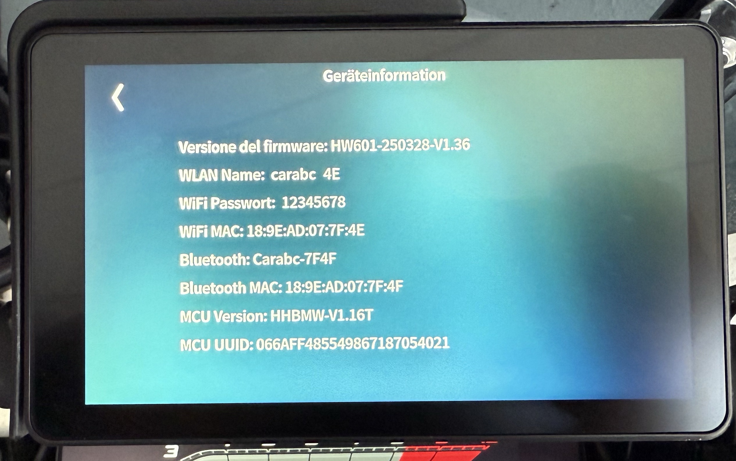

Mein neues carabc DB601 hat die Firmareversion 1.36, die scheint vom 28.03.25 zu sein. Das tolle an der Version: der Hersteller hat jetzt eine 5 sec. Abschaltautomatik implementiert. Sobald die Zündung aus ist, kommt wie bei anderen Geräten ein entspr. Hinweis und nach 5 sec. schaltet das Display aus.

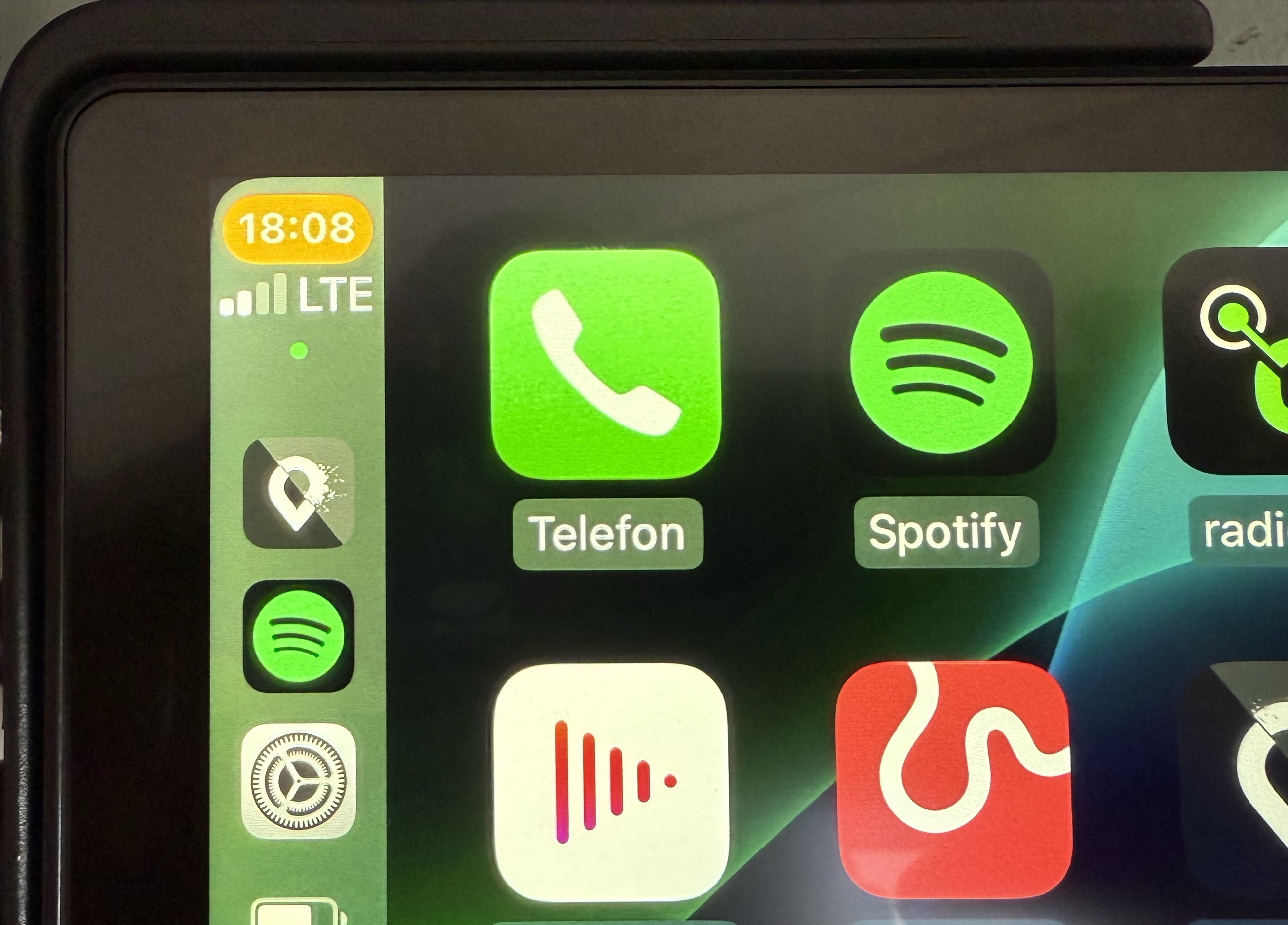

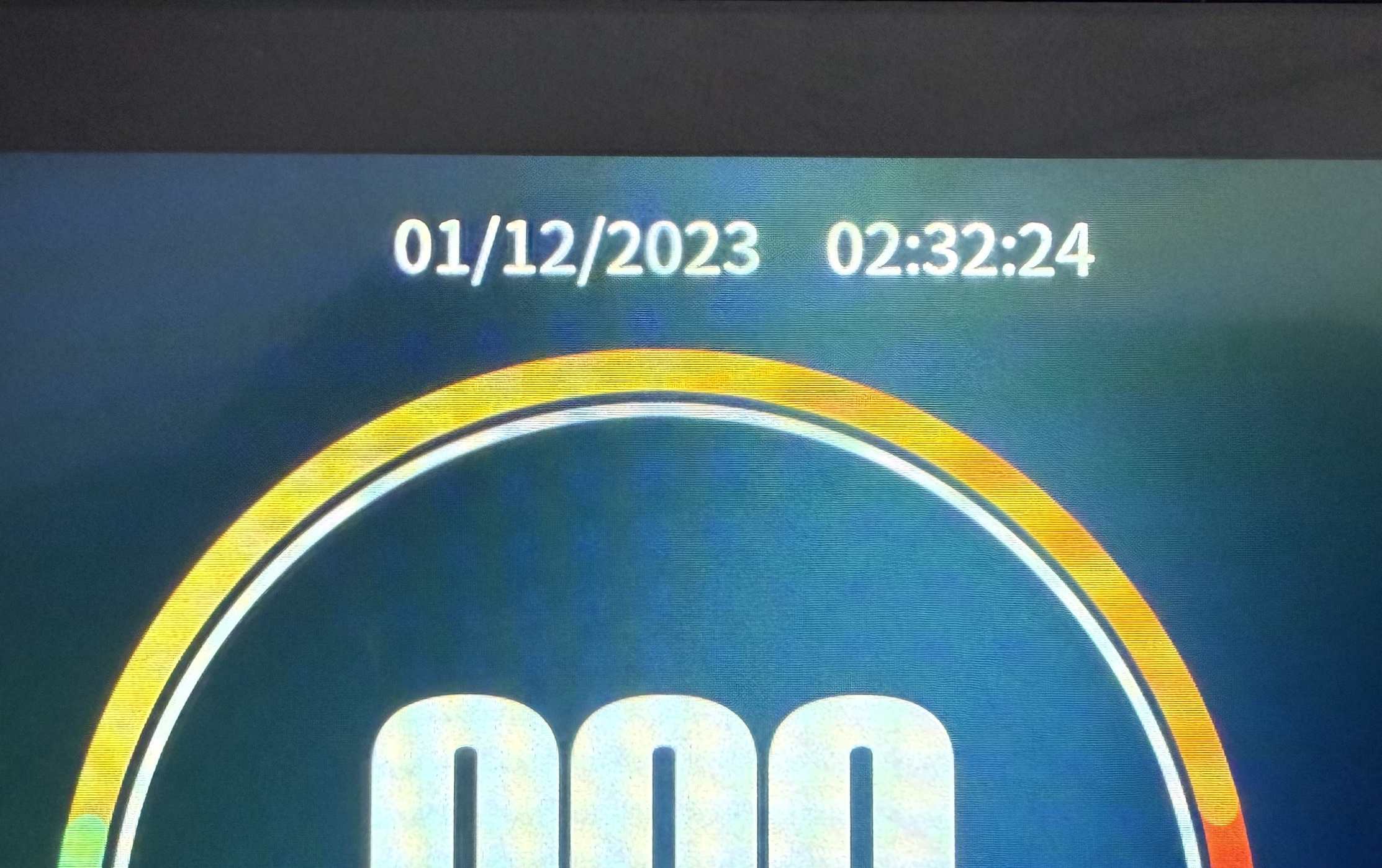

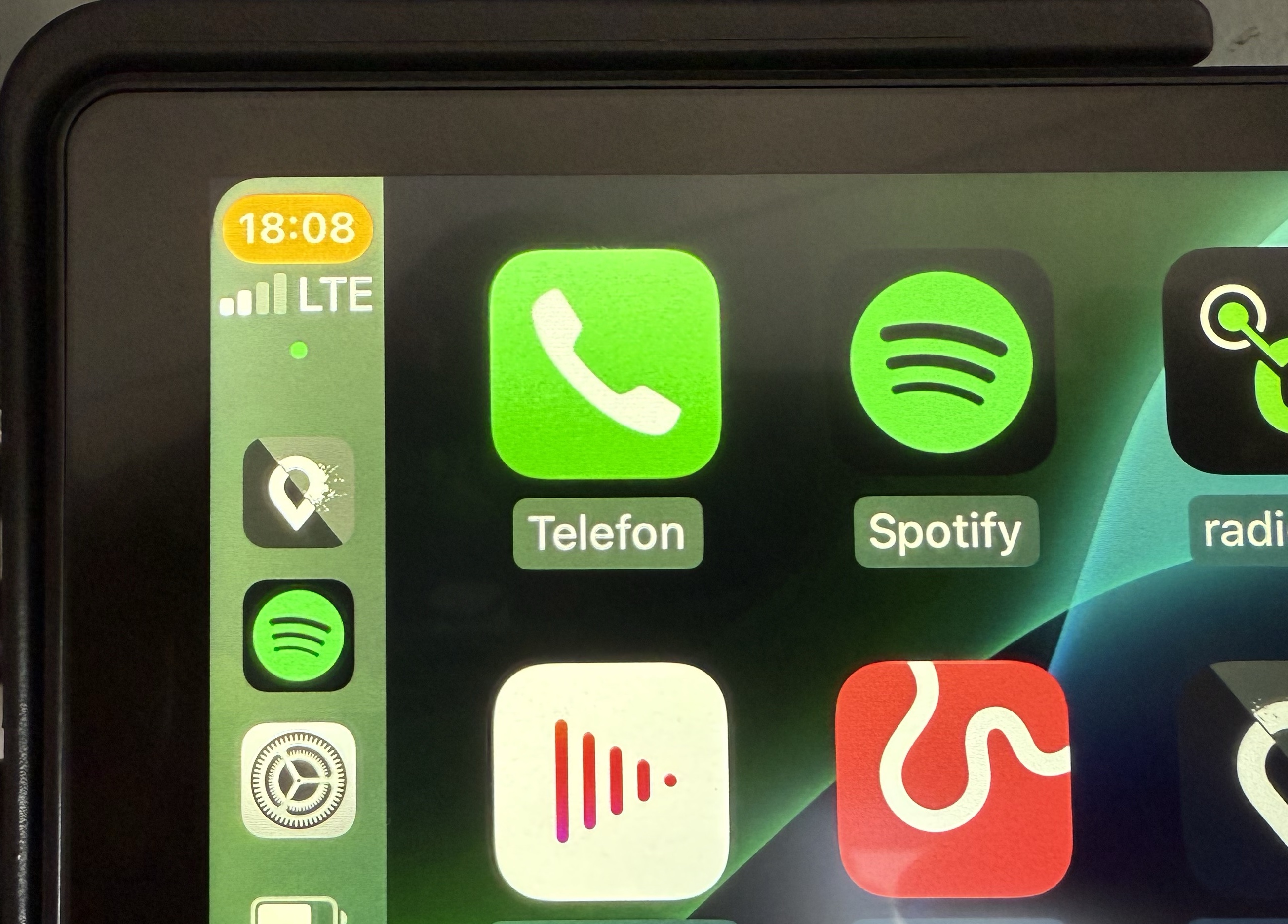

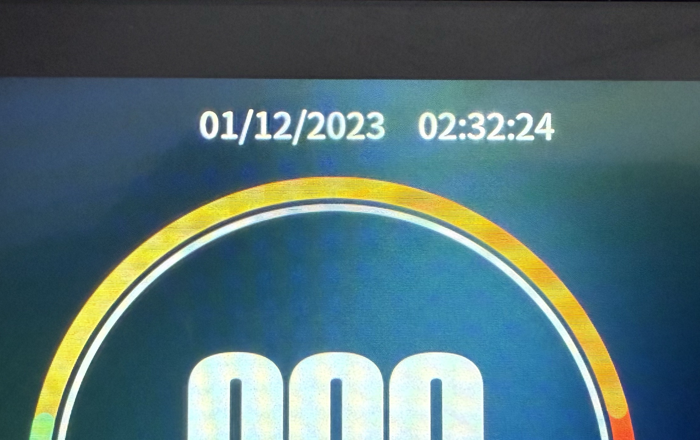

Einen Bug hat das Gerät (wie auch schon JoJo22 beschrieben hat): ich konnte keine Einstellmöglichkeit für Datum und Uhrzeit finden, nur für die Zeitzone. Mein Display zeigt im carabc-Modus als Datum den 01/12/2023 und eine Uhrzeit von irgendwann. Ich hab das an carabc geschrieben, mal sehen was sie antworten. Vielleicht habe ich einfach die Einstellung nicht gefunden. Im Carplay Modus ist die Uhrzeit jedenfalls korrekt, kommt ja vom iPhone.

@Stefan1250GS: Immer wenn ich das Carabc anschließe zerschieße ich mir die Zeit in der GS. Bei mir zeigt das TFT dann immer 04:50 bzw 04:40 Uhr an. Wenn man die Videos der Kollegen ansieht, die das Carabc vorstellen scheint das genauso zu sein (sieht man in den Videos ganz gut). Carabc hat auf meinen Hinweis zu Recht geantwortet, dass man beim BMW Motorrad unter Einstellungen, Zeiteinstellungen das GPS aktiviert haben muß. DIe Antwort ist ja richtig für den Navigator (steht ja auch so in der Bedienungsanleitung der BMW so drin), lösst das Problem beim carabc aber nicht.

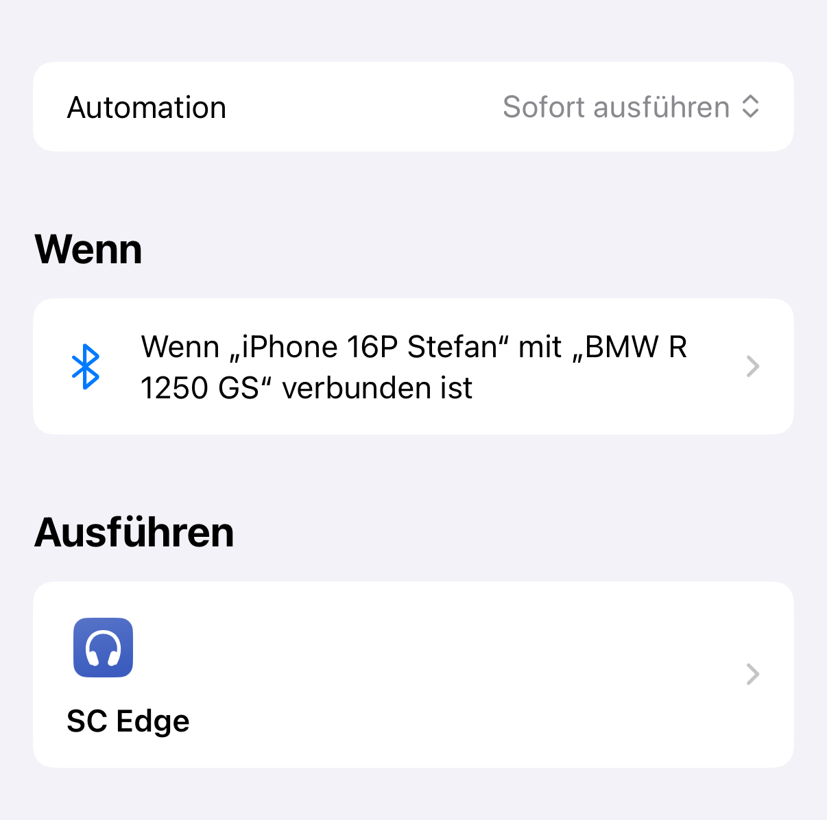

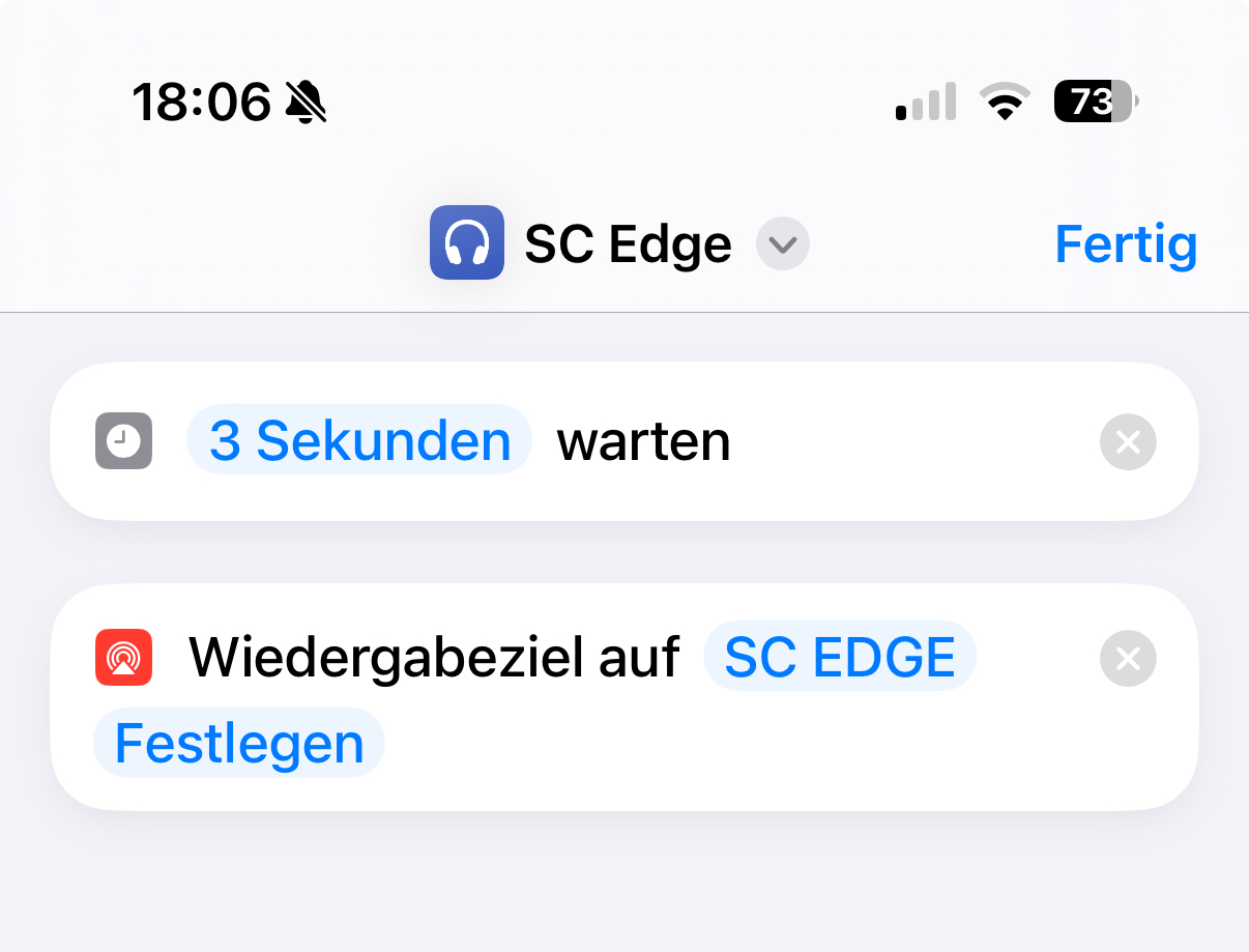

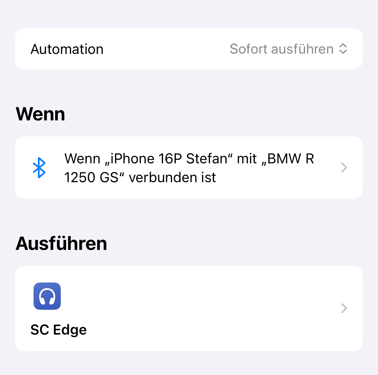

Mein Setup ist:
iPhone mit Cardo
iPhone mit TFT
iPhone mit CarABC
Cardo ist bei mir nicht mit TFT verbunden.

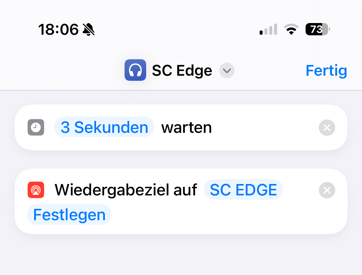

Kurzbefehl "SC Edge": 3 sec warten und dann auf Cardo als Wiedergabeziel umstellen
Automation: sobald sich iPhone über BT mit 1250 GS verbindet, den Kurbefehl "SC Edge" ausführen
