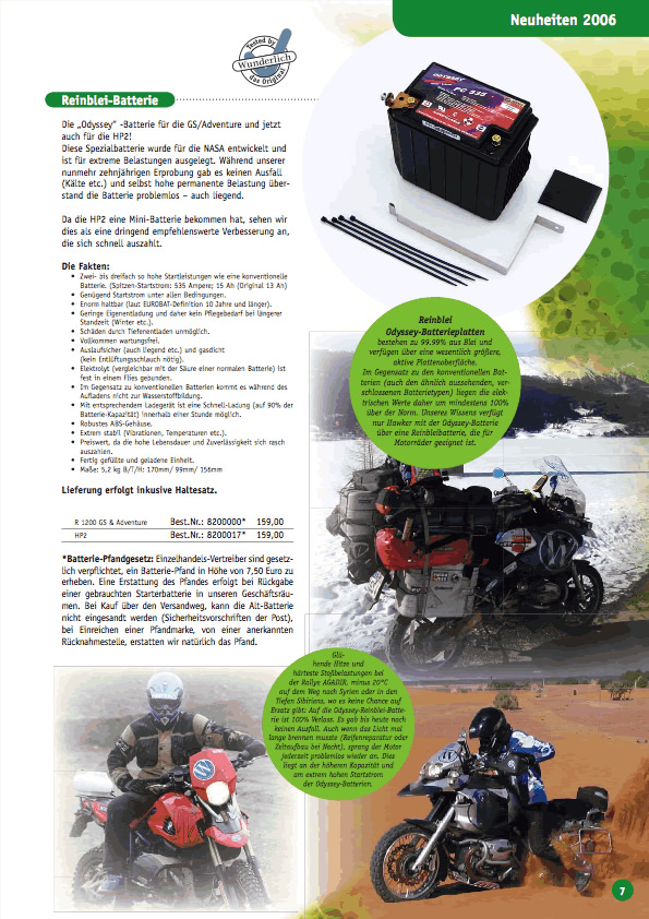

Reinblei_Batterie
Hier eine Kopie von der PDF der Batterie von Wunderlich. Die Batterie soll Wunderbar sein.
Aufs Bild drauftippen, dann wird es größer ....

Reinblei_Batterie
