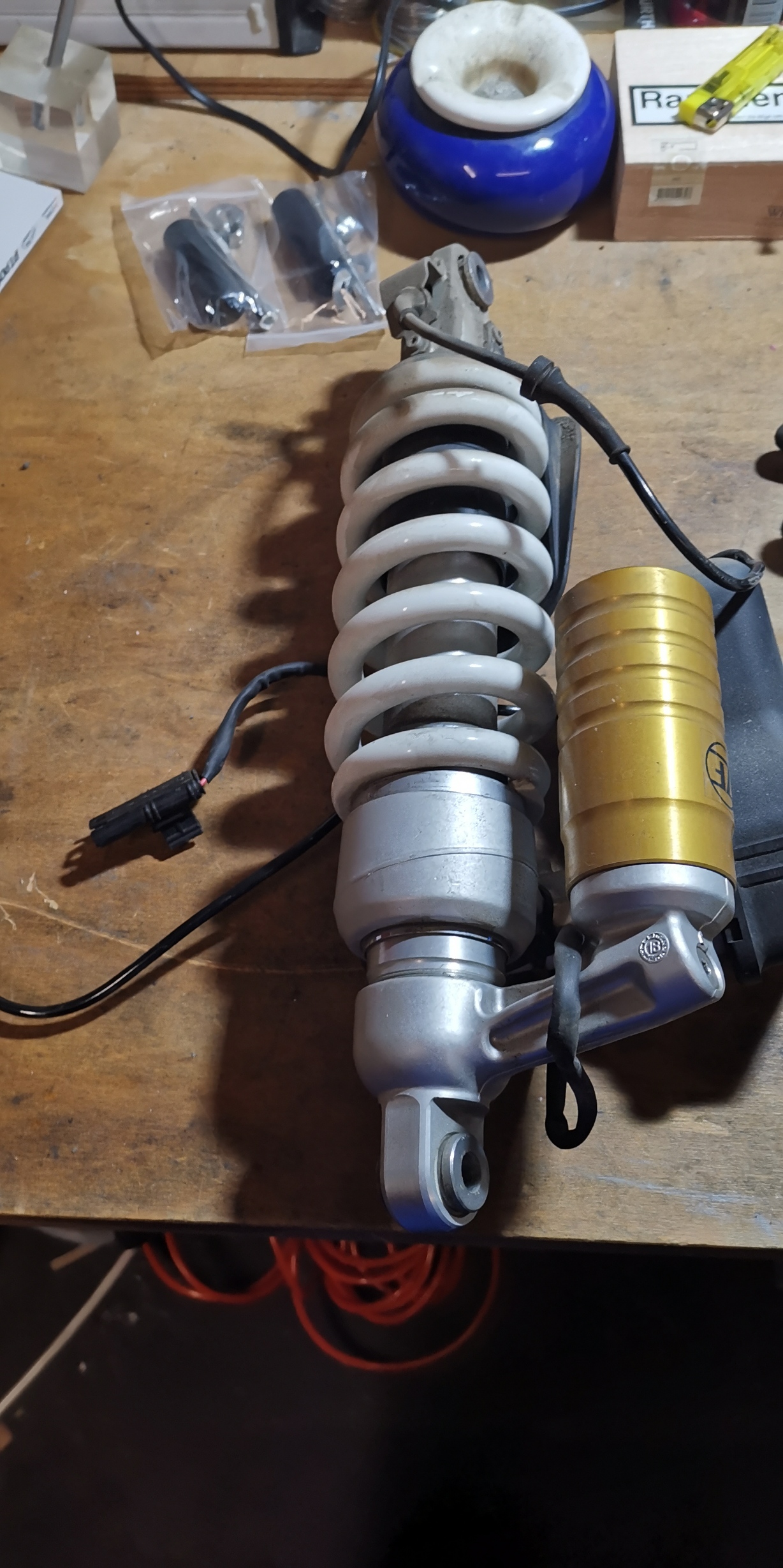

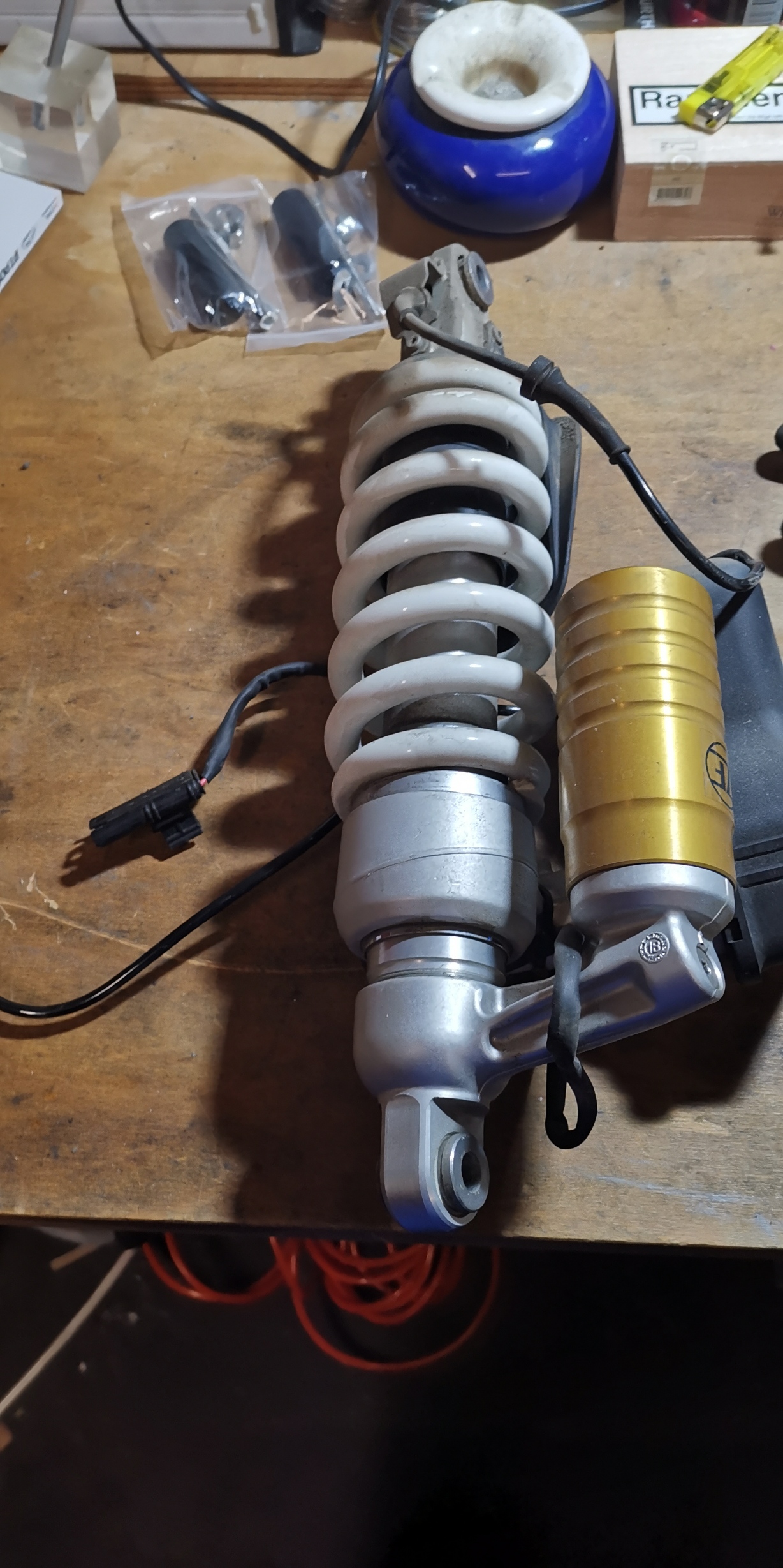

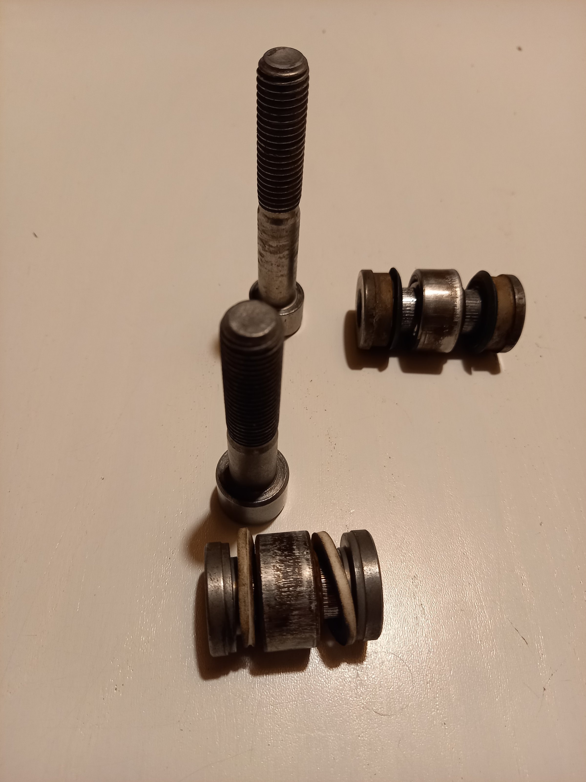

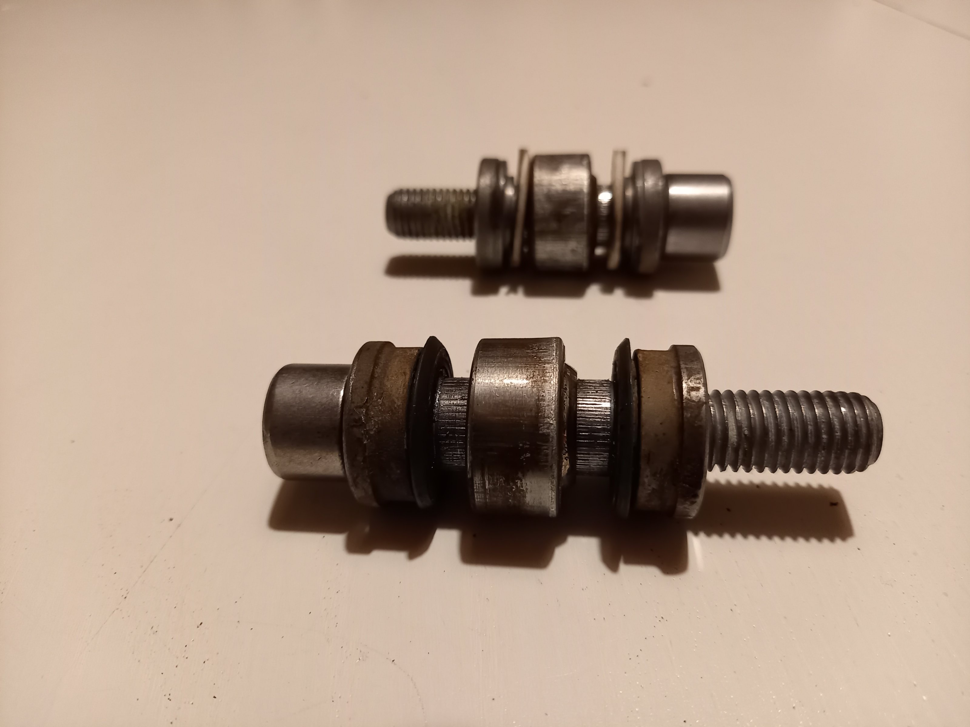

Gummi ist da schon um die Buchse. Das ist ja das, was verschleißt.
Es sind zwei Hälften die eingeprest werden. An der oberen Buchse kann man auch schön den verschleiß sehen, die steht leicht schief.

Nicht schön, was dir widerfahren ist. Kann mich nicht daran erinnern, dass wir einen solchen Schaden hier schon (zumindest nicht als normalen Verschleiß) mal diskutiert haben. Und das auch noch bei 45.000 km Laufleistung. Wie kommt so was zu Stande? Bist Du viel im Gelände unterwegs mit entsprechender Beanspruchung?

Ich bin bisher nur Straße gefahren. Ich habe sie aber auch erst seit Nov. 21 wie davor mit ihr umgegangen wurde weiß ich nicht.

Das ist nicht nur eine einfache Hülse im Gummi. Schließlich muss das Lager sowohl gering rotieren wie auch gering sich neigen können. Deshalb braucht es ein sphärisches Lager im Gummi.

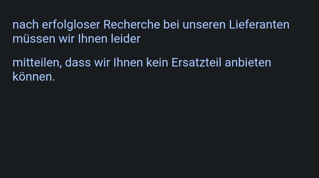

Meinem Erleben nach haben etliche Überholer dieses Teil nicht verfügbar, also bleibt das defekte Lager einfach drin und wird ignoriert. Die Folgen können dann innere Beschädigungen sein bis hin zum Bruch der Kolbenstange.
Der Laden in England, den ich dann gefunden hatte, verfügte auch über diese Teile und hat jede Menge Bilder veröffentlicht über diese Lagerschäden.

Dass der Dämpfer verschleißt ok, aber die 'Halterung' (?)
Aktuelles Bild ? Bei 100.000 km ?
Nein, 75.000, aus dem letzten Jahr. Naja, die ganze Last/Gewicht beim Einfedern geht auf diese kleine Guminulle....klar das die irgendwann verschleißt

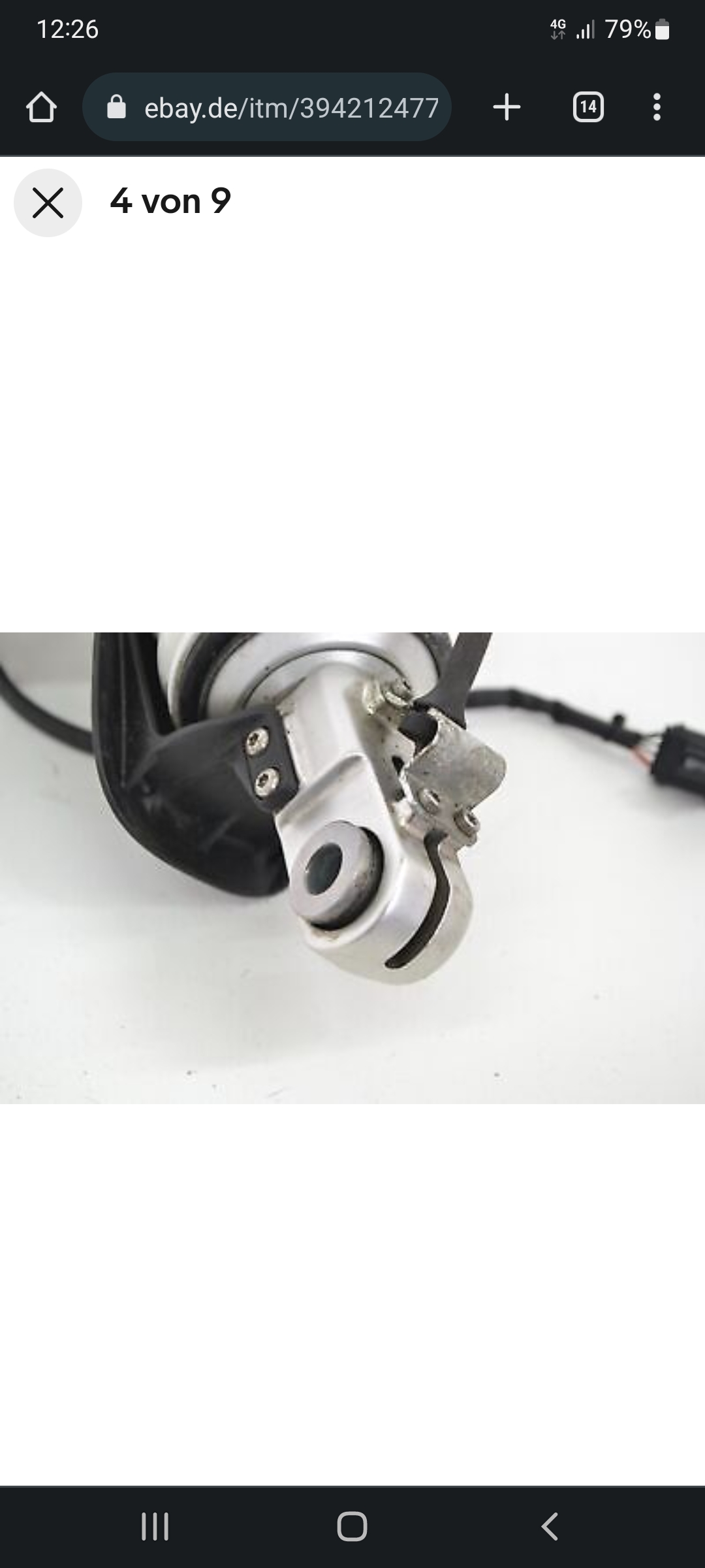

Erzähl doch mal, woher die neuen Dämpferaugen kommen (link) und was der Spaß gekostet hat
