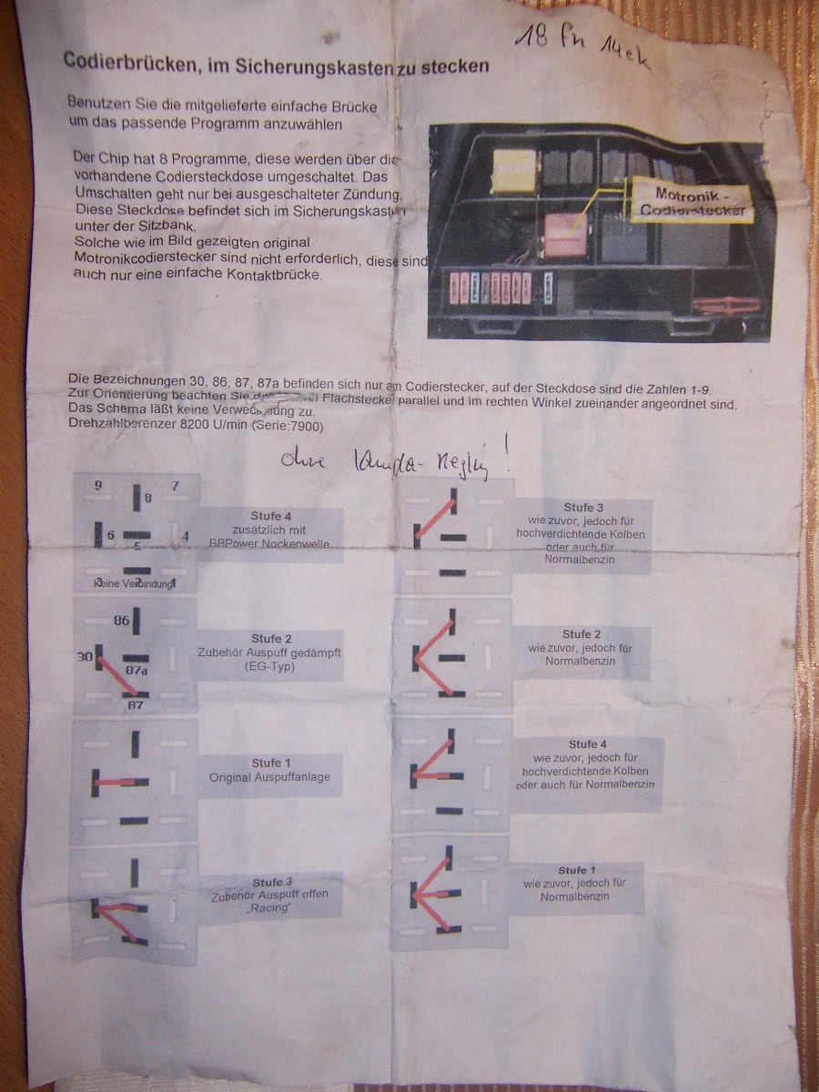

das Problem haben andere auch. Das liegt am Bludau-Chip. Der fettet gut an. Wenn du keine Werkstatt hast, die die AU durchführt und nicht so pingelig ist, würde ich mal den Tip von Gerd testen.
Bludau hat auf seinen Chips für die 1150-er auch verschiedene Kennfelder hinterlegt, die du über unterschiedliche Steckkombinationen ansteuern kannst. Hier könntest du vielleicht auch eine Lösung finden.

ich kenne dazu diese anleitung:

Hallo Larsi,
Mir liegt die optisch gleiche Anleitung von Bludau nur mit mit anderen Programmcodierungen vor. Ist vermutlich eine andere Serie des Chip.
Ich habe bei meinen Versuchen alle auf meiner Anleitung angegebenen Codierungen ausprobiert. Die Abgaswerte haben sich kaum verändert und waren bei allen Versuchen zu hoch.
Vielleicht ist hier Alkohol doch eine Lösung. :o
Gruß Martin
