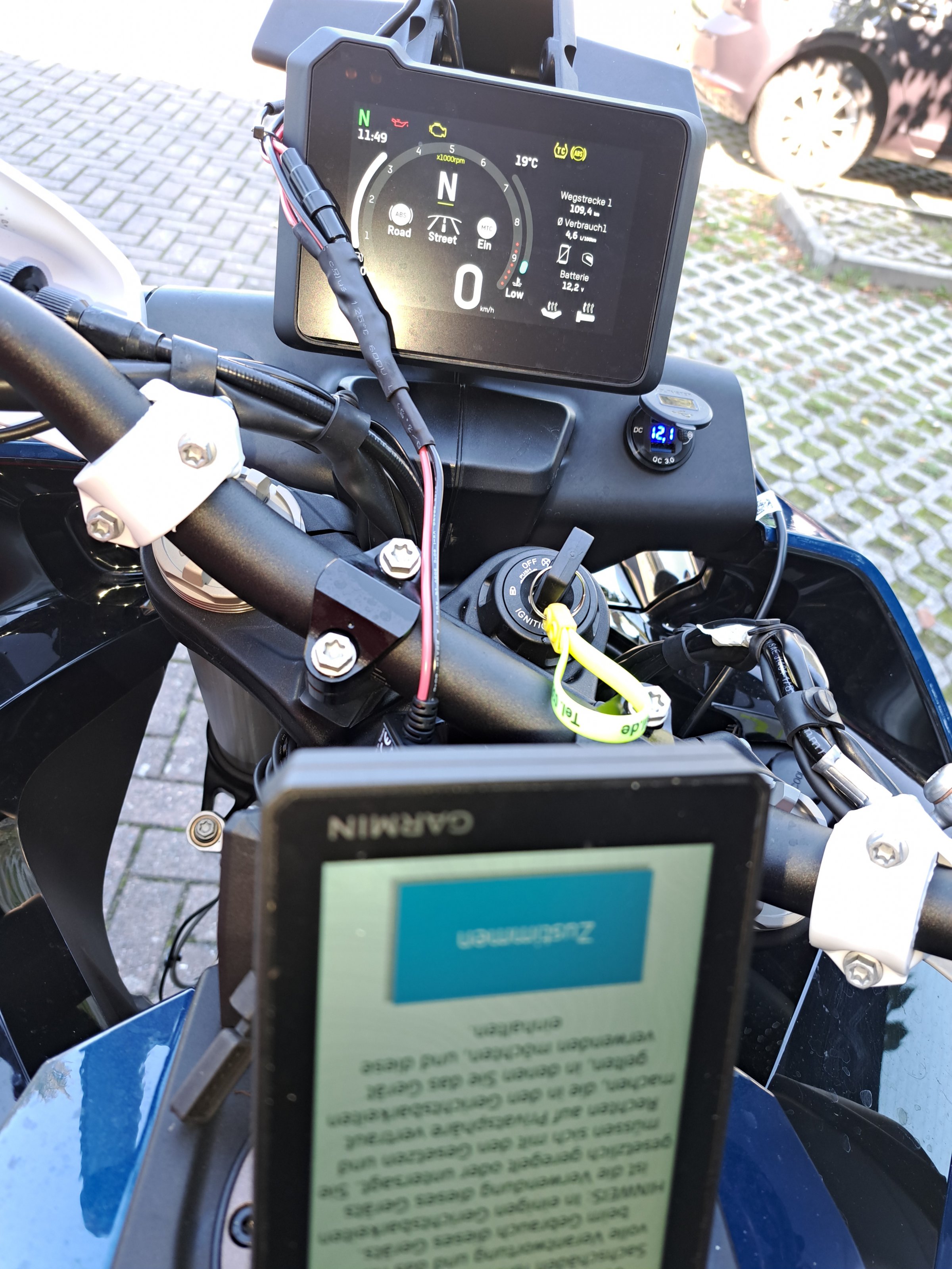

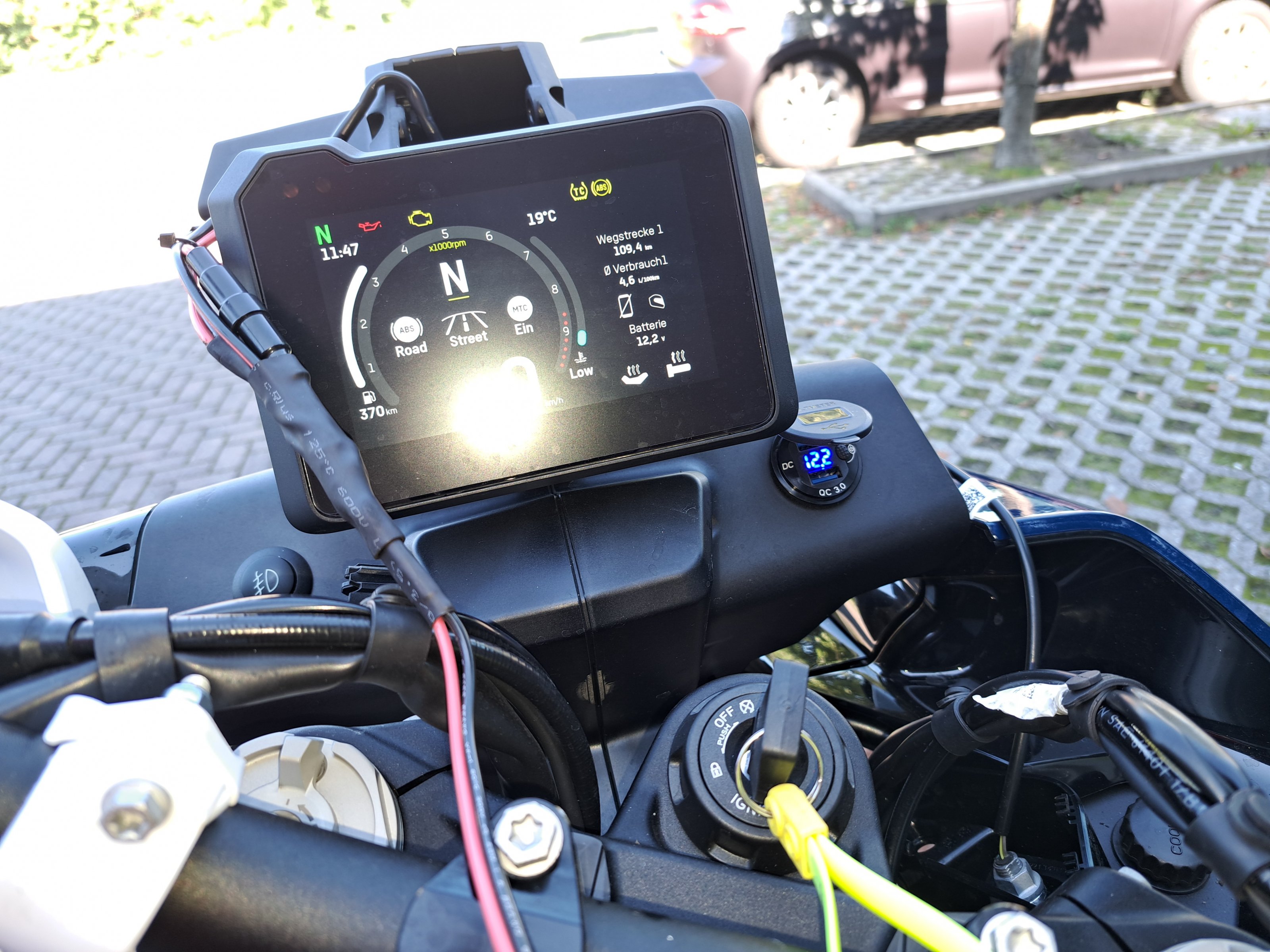

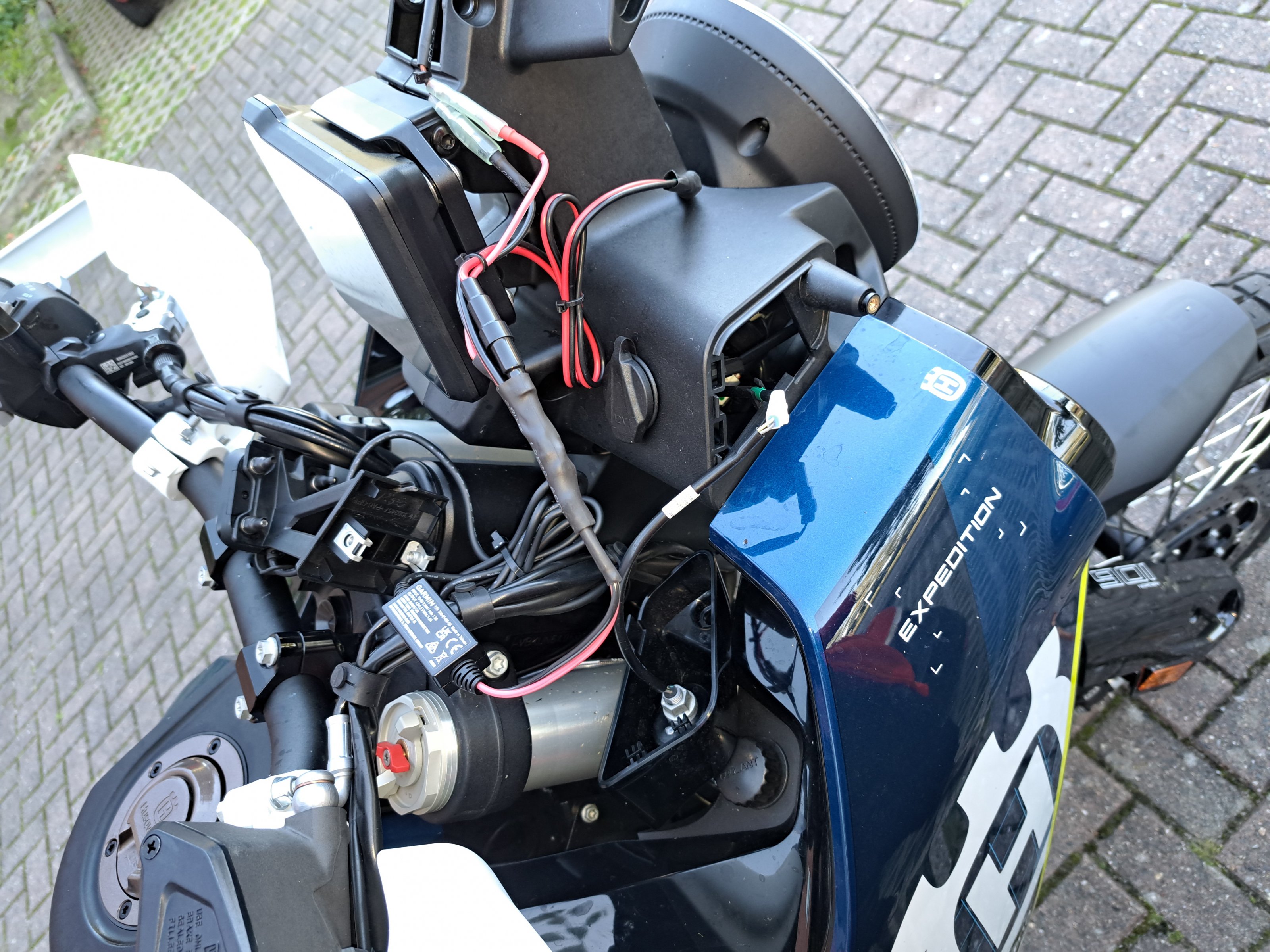

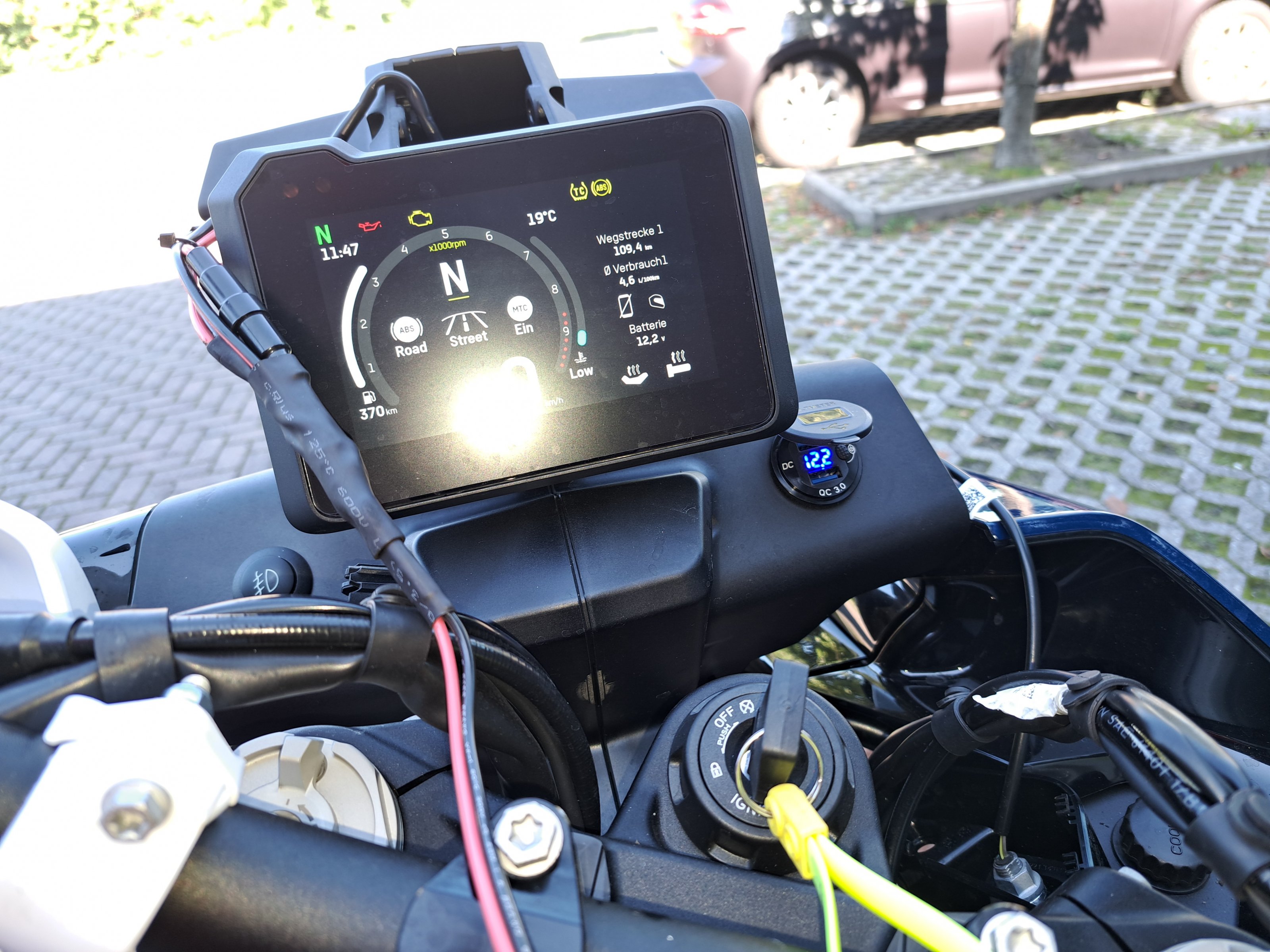

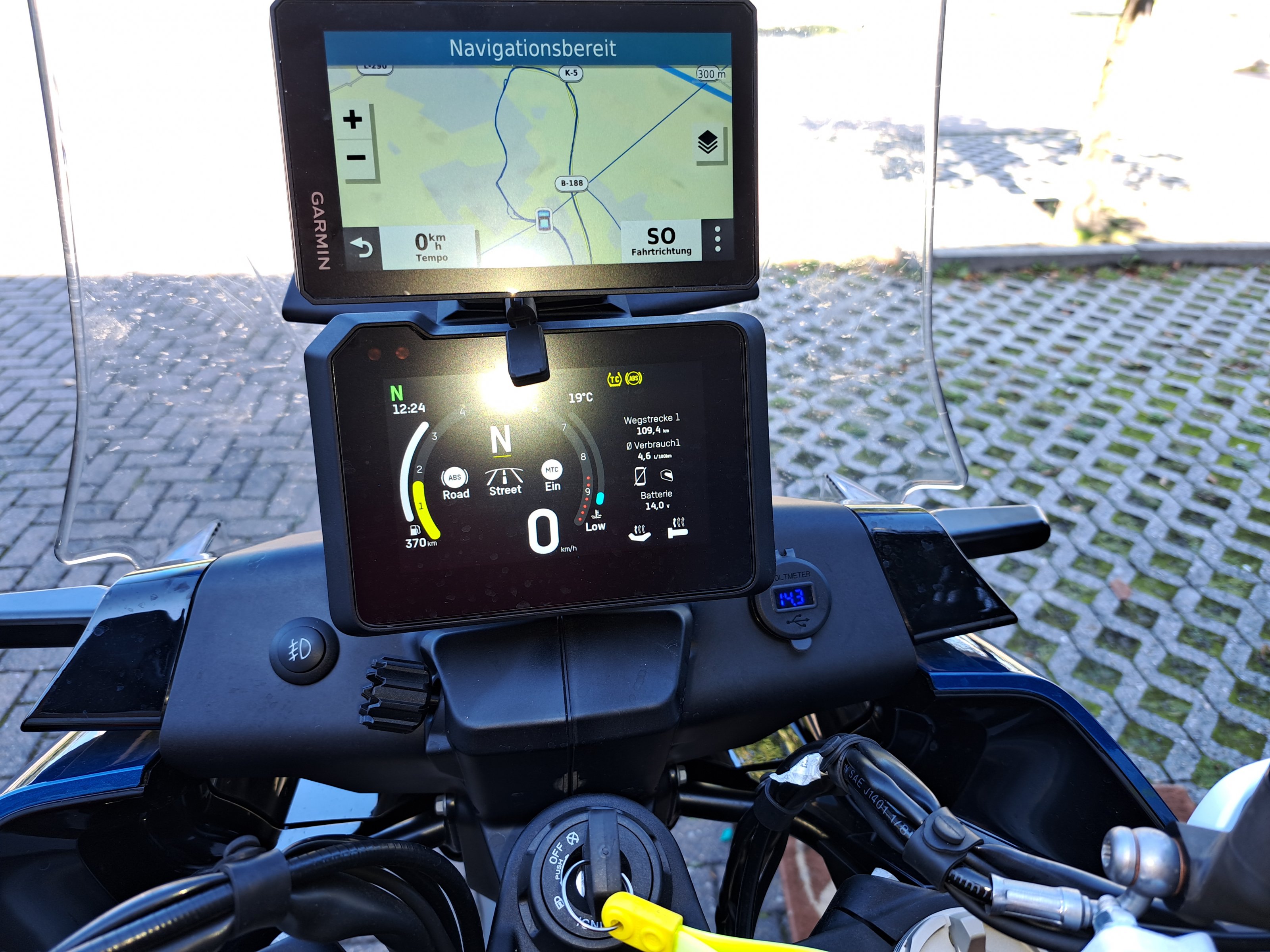

Vorerst für Street:angel:Bin am überlegen noch eine USB Buchse oberhalb der Netzbuchse zu setzen ,damit die Originale bleibt .

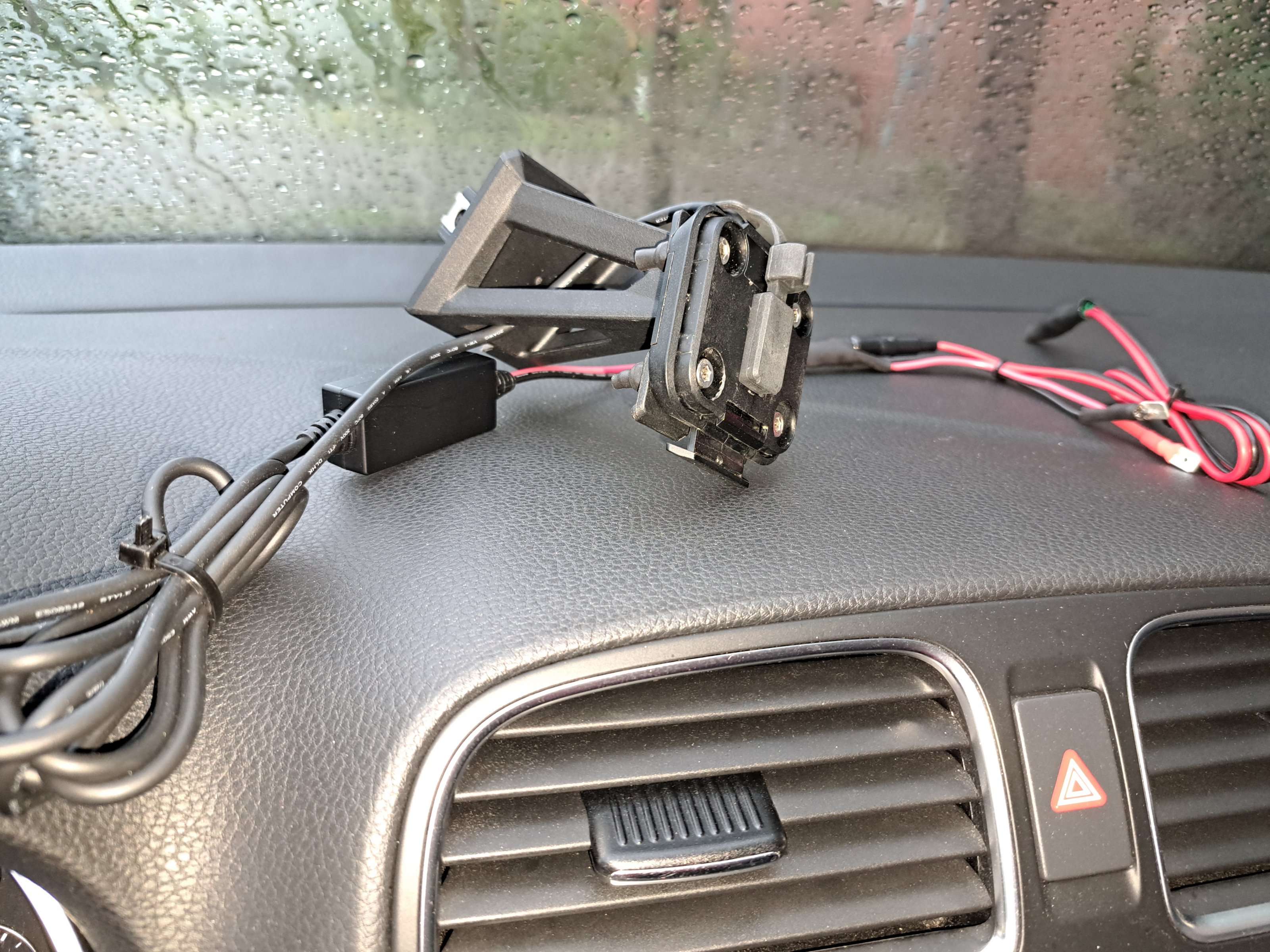

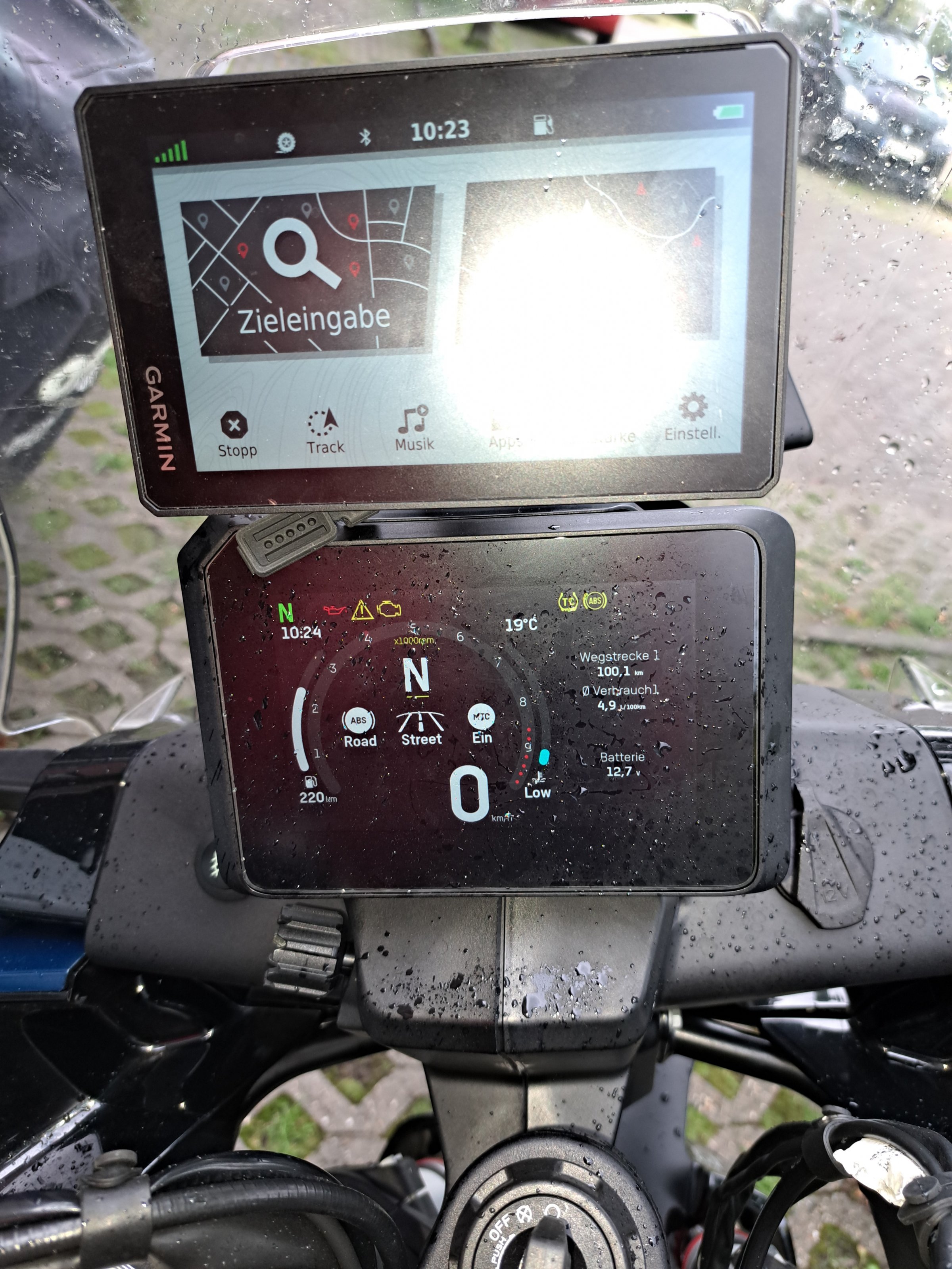

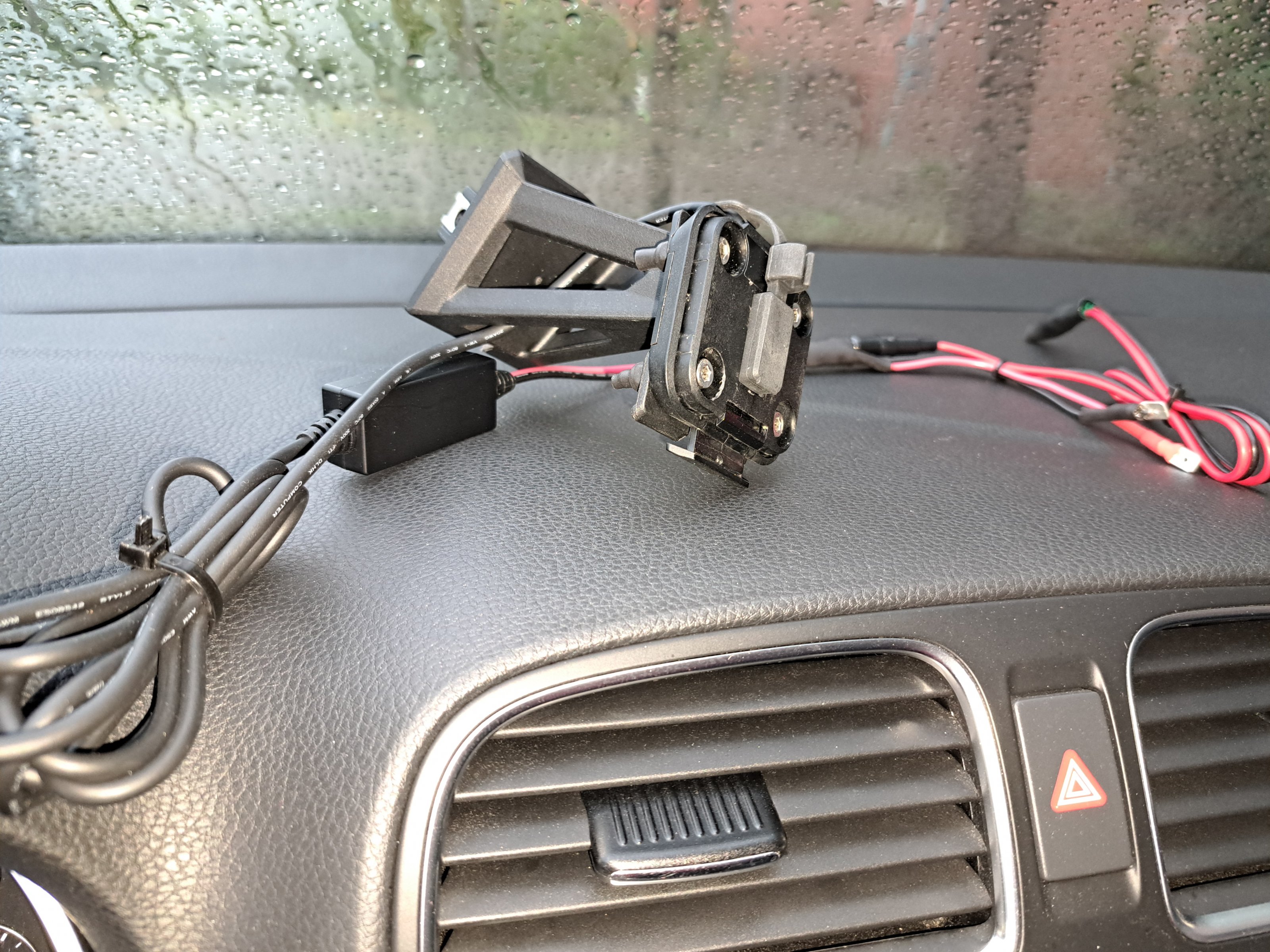

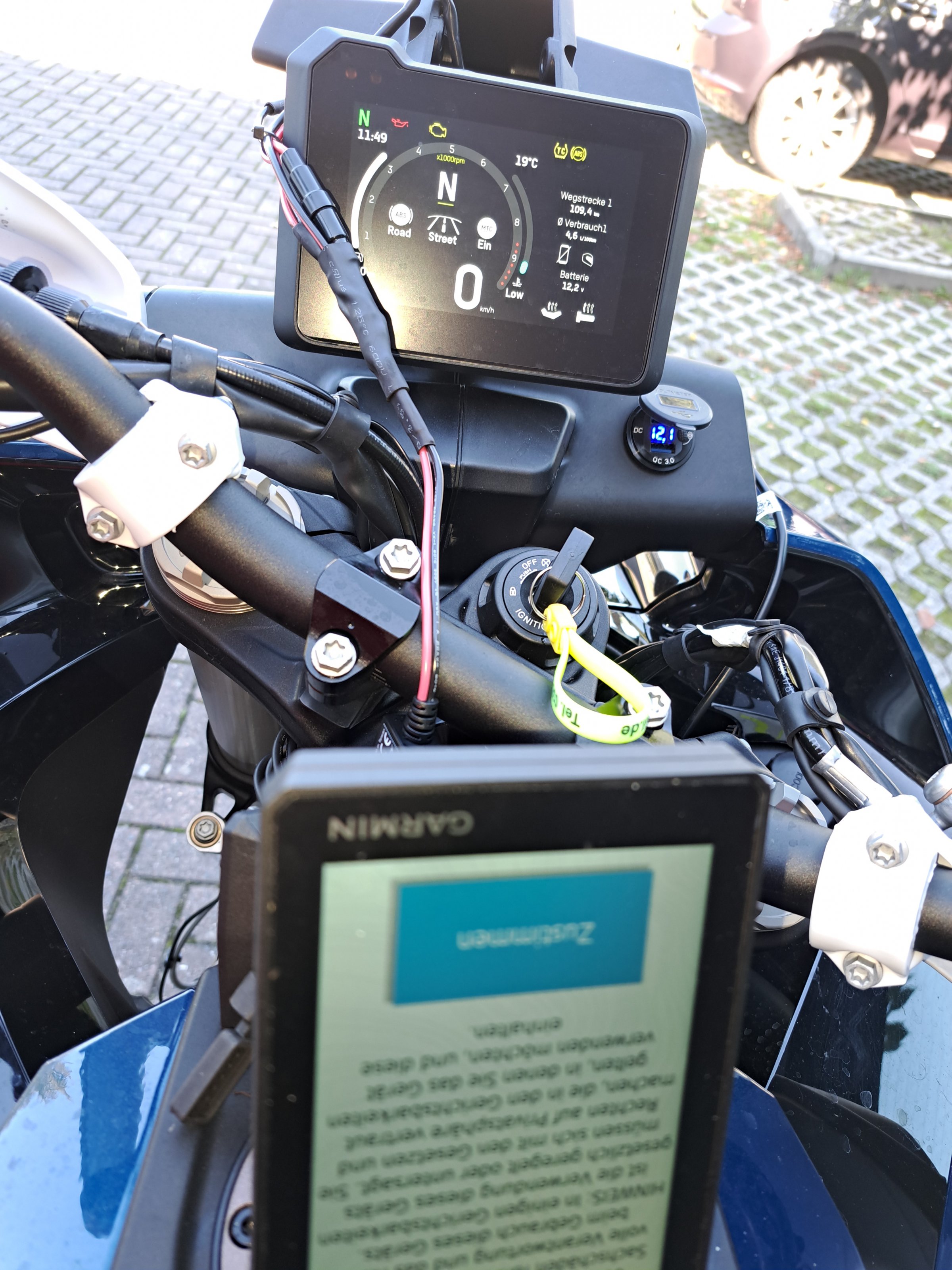

So ich habe jetzt das Garmin Zumo XT mit der Norden/Husky ,verkabelt und noch zusätzlich einen 5 Volt abgang in die Leitung eingebaut, um später noch ein Handy laden zu können .
Ob die Einbautiefe oberhalb der OEM Netzbuchse passt muss ich noch herrausfinden .
Ich denke das man Blinker seitlich dran kommen kann,da wo das Glanzteil den Blinkerhals umschliesst.
Wenn das nicht geht ,dann an der seitlichen Vertikale,je nach platz dahinter.
Dann ist das Ladekabel auch nicht so im Blickfeld .Oder wenn alles Platztechnisch nicht klappt die OEM Netzdose zu entfernen.

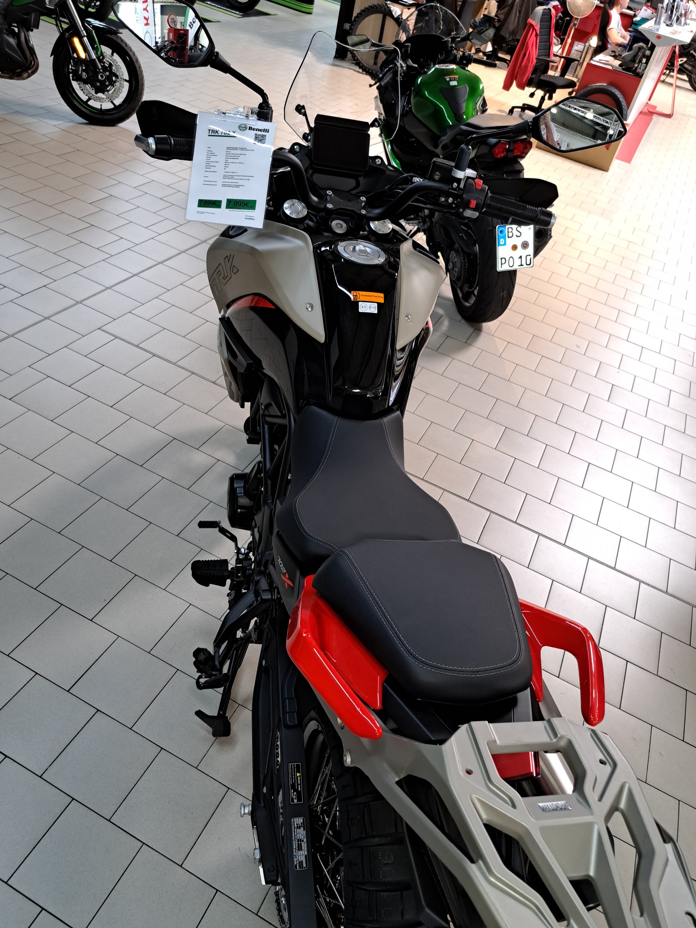

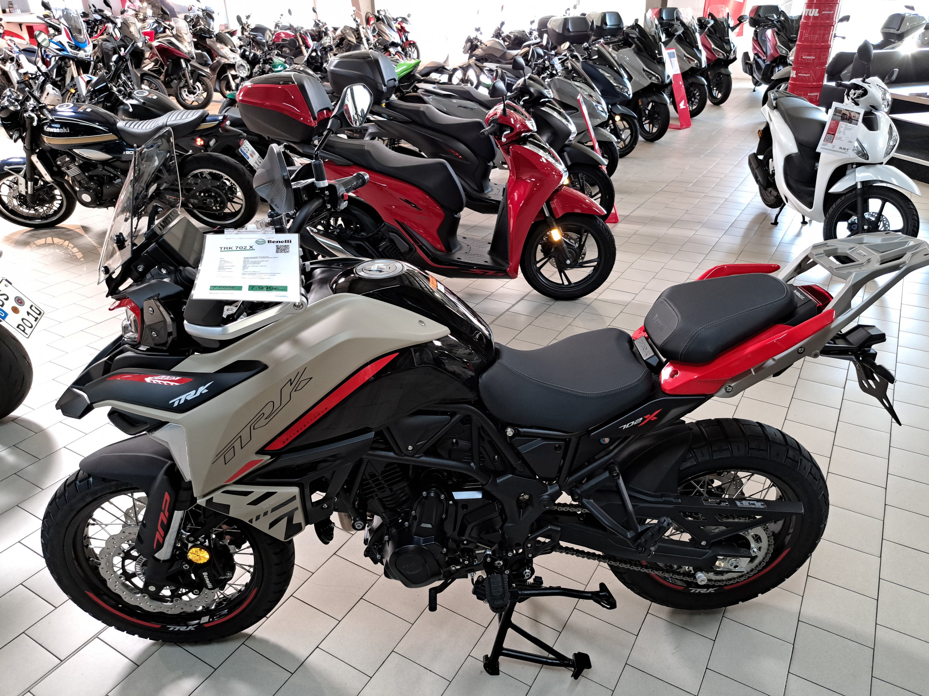

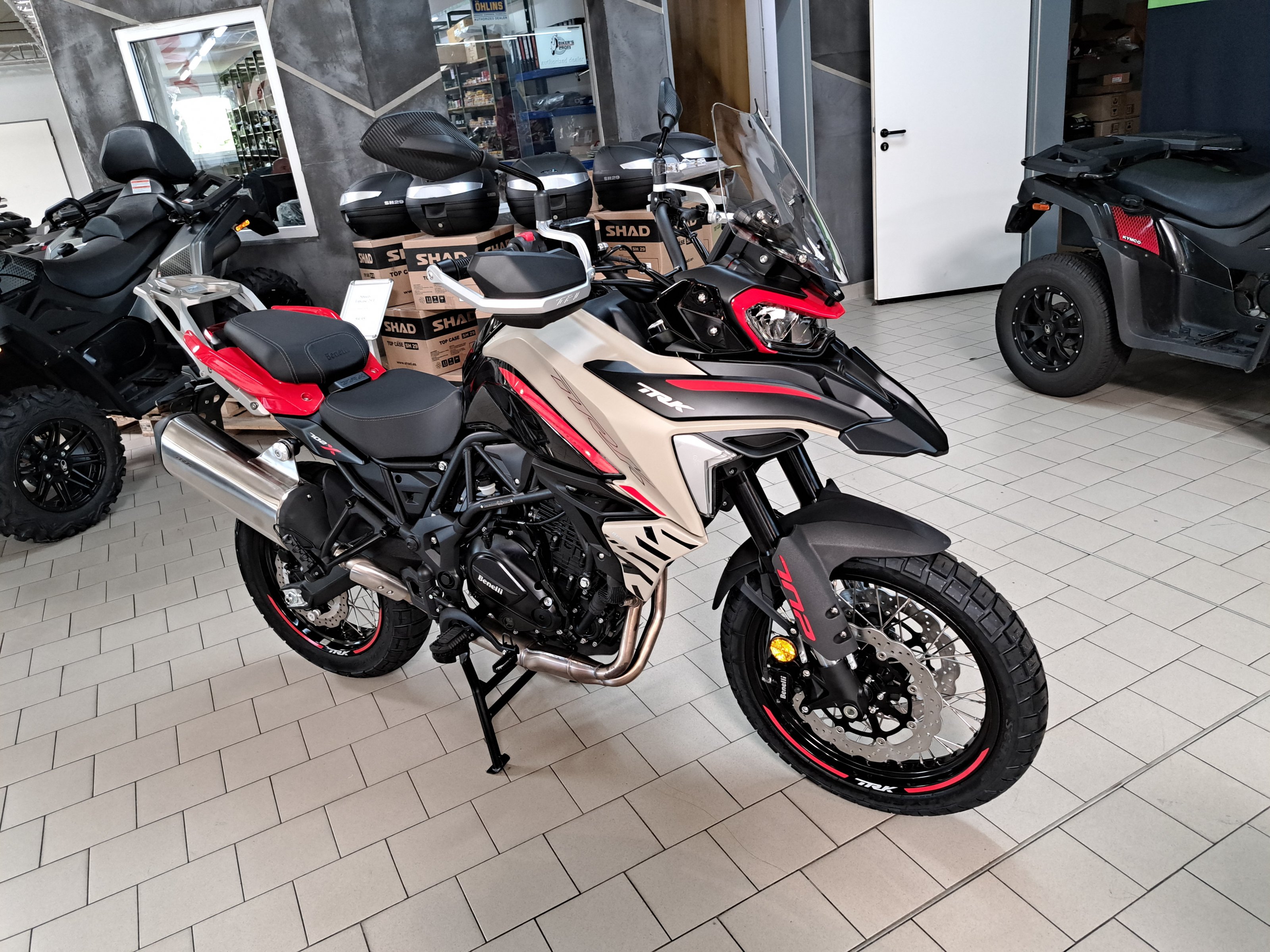

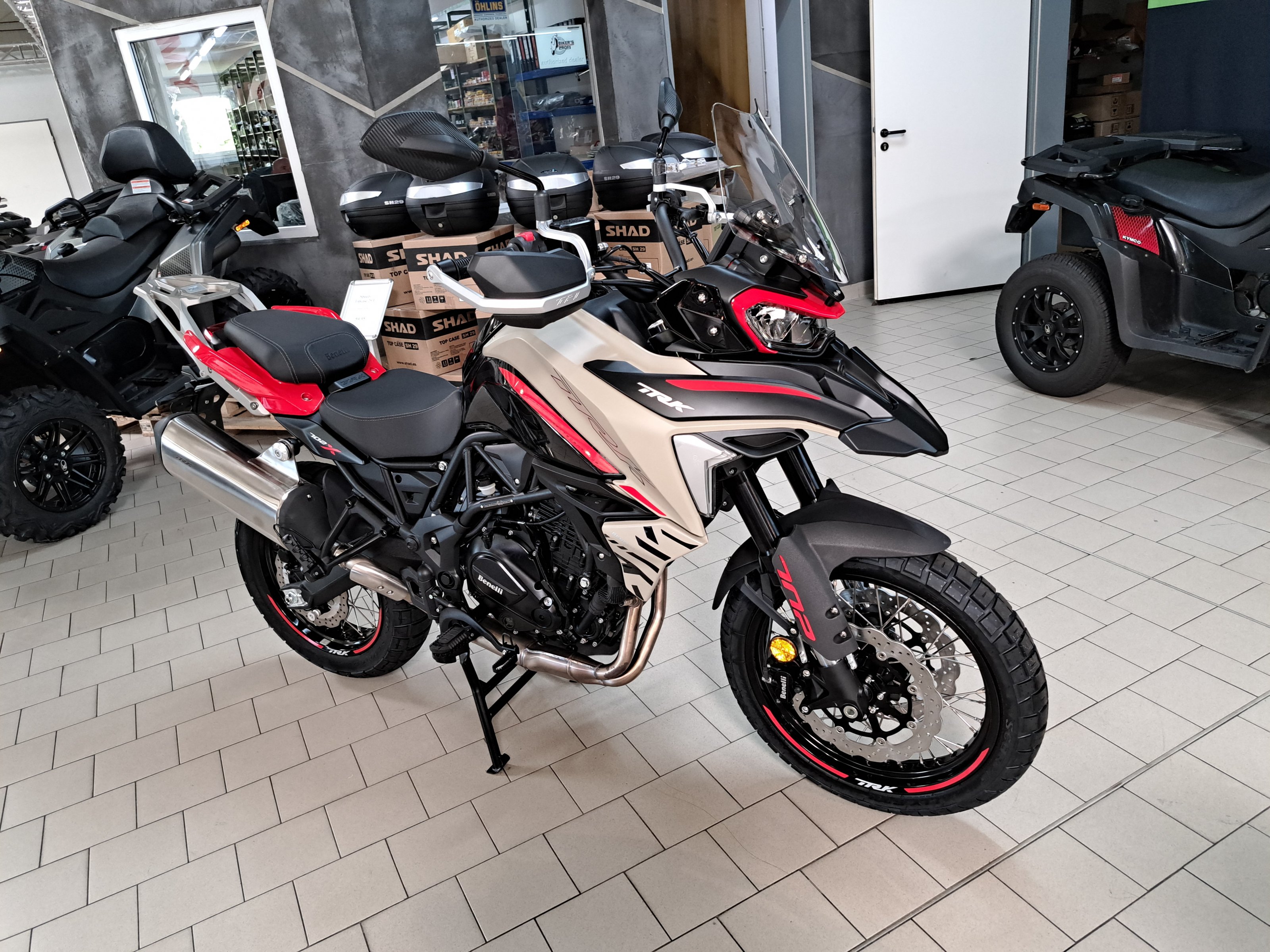

Ich war heute. in Braunschweig und habe Die entdeckt,war baff vom Billigpreis der TRK 702 X BENLLIi:eekek:,schöne kleine Grosse.

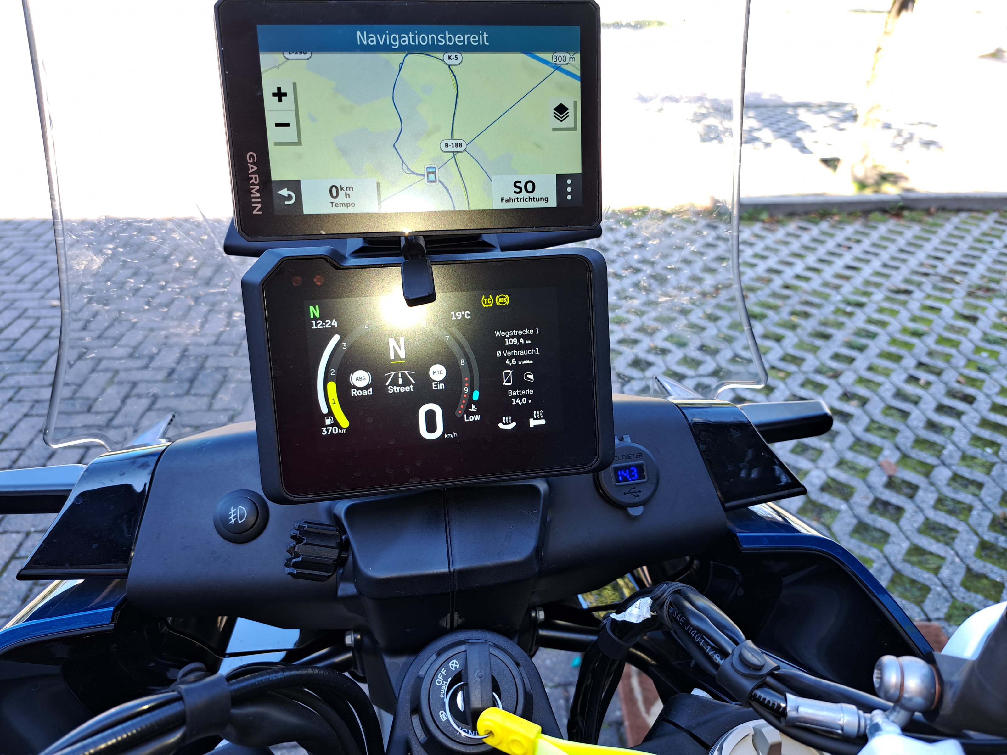

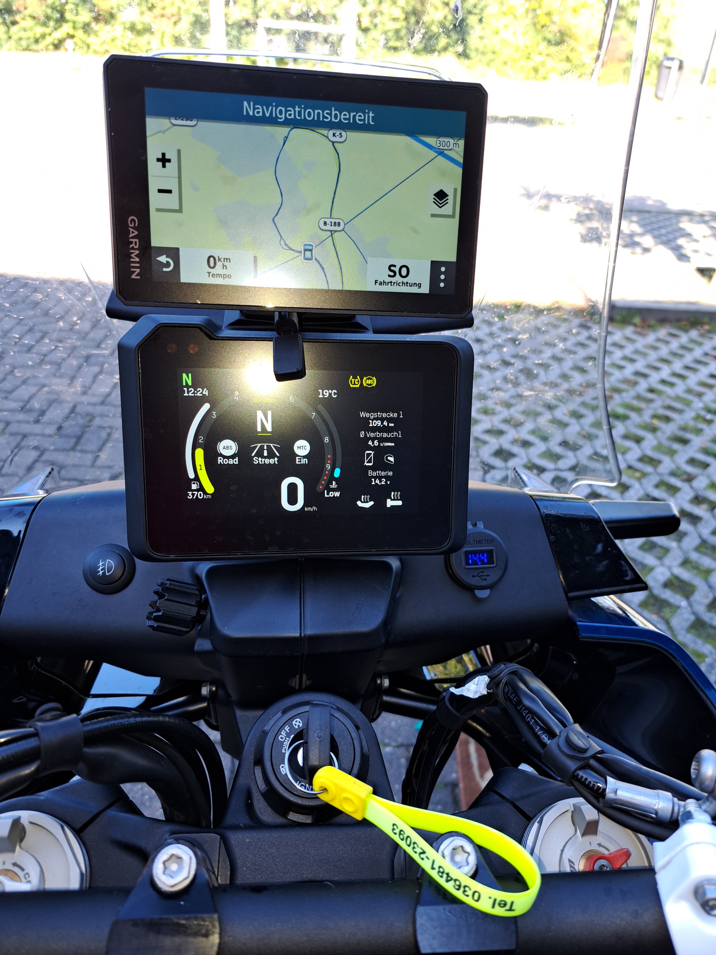

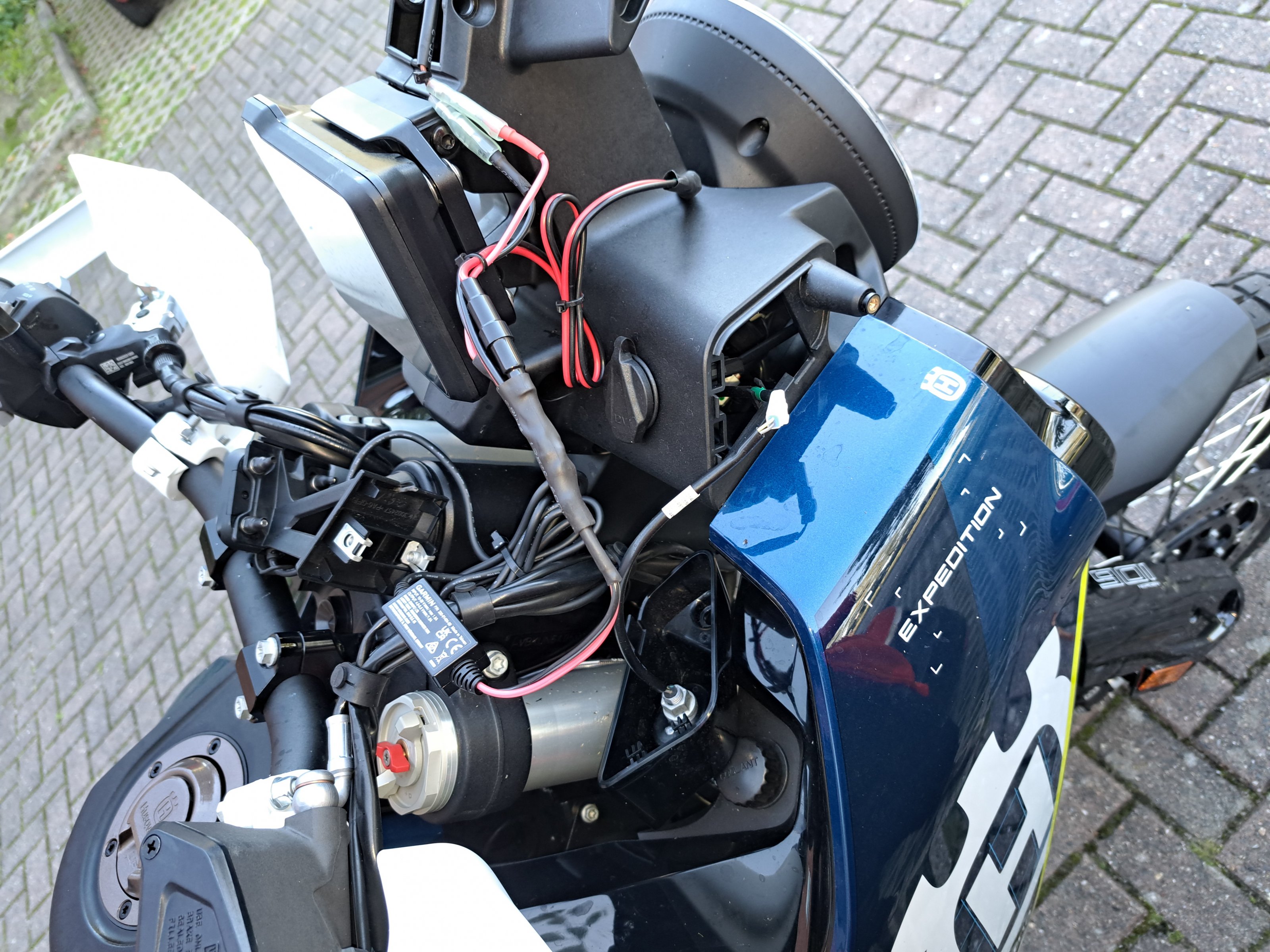

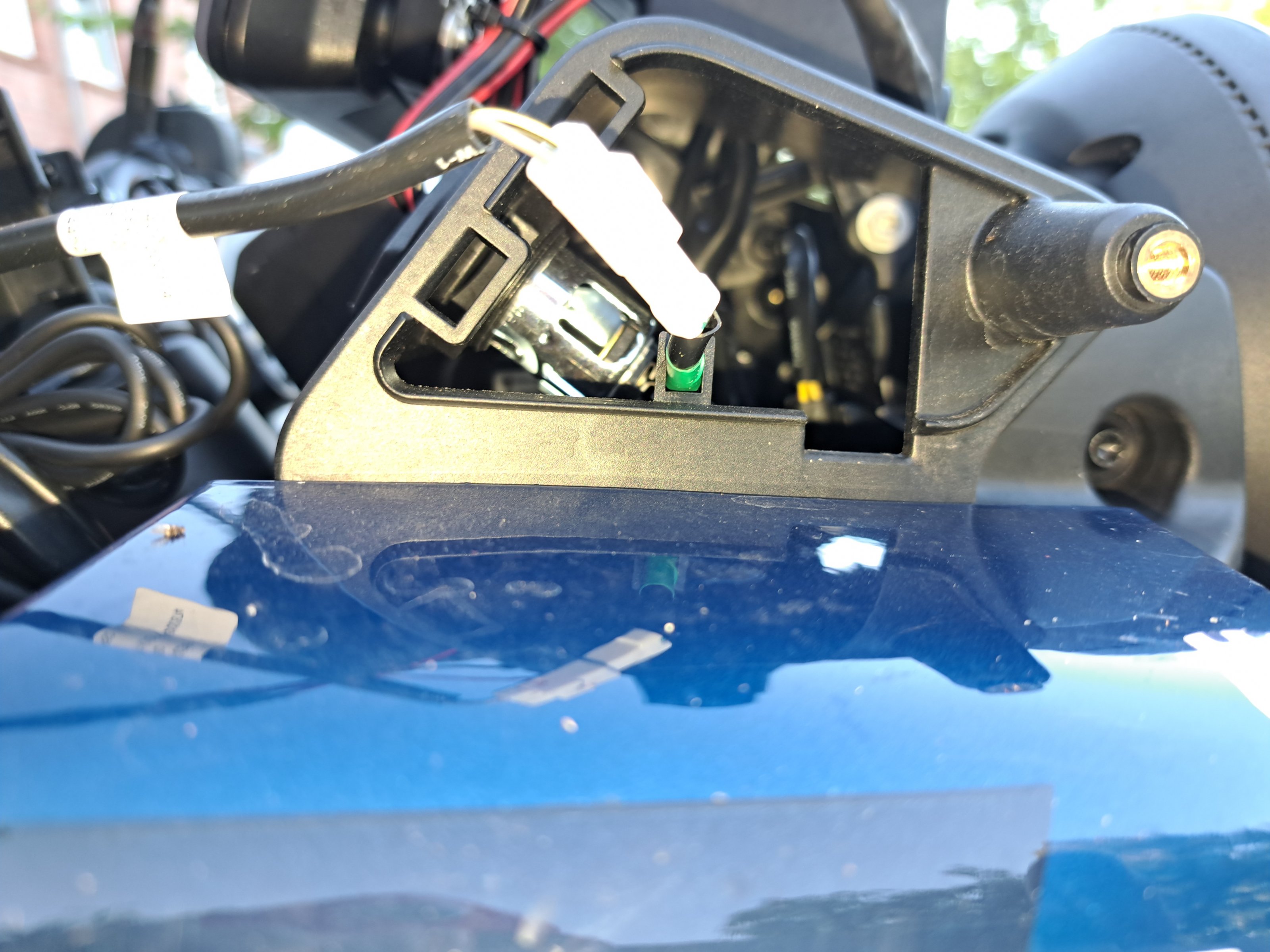

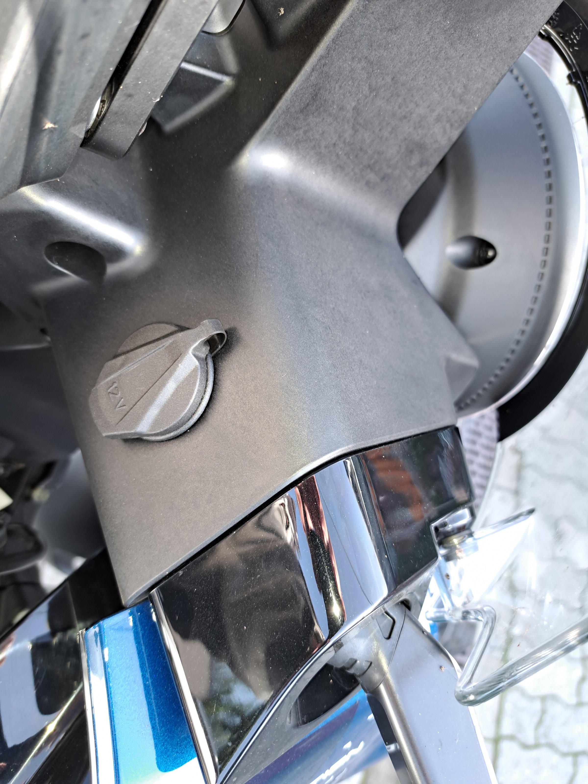

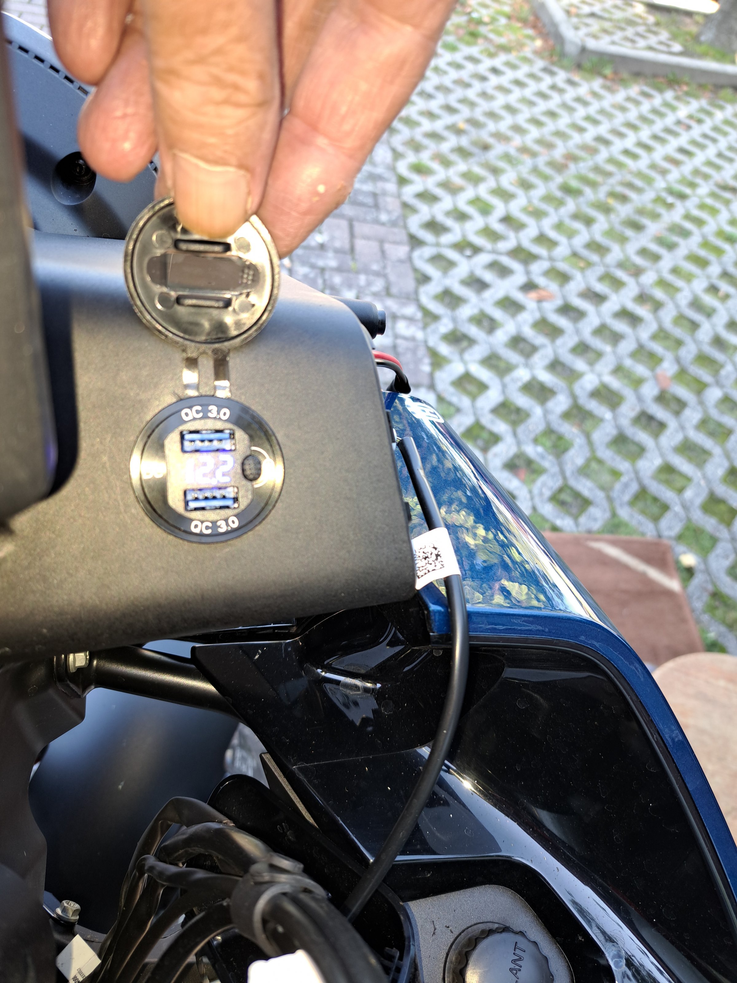

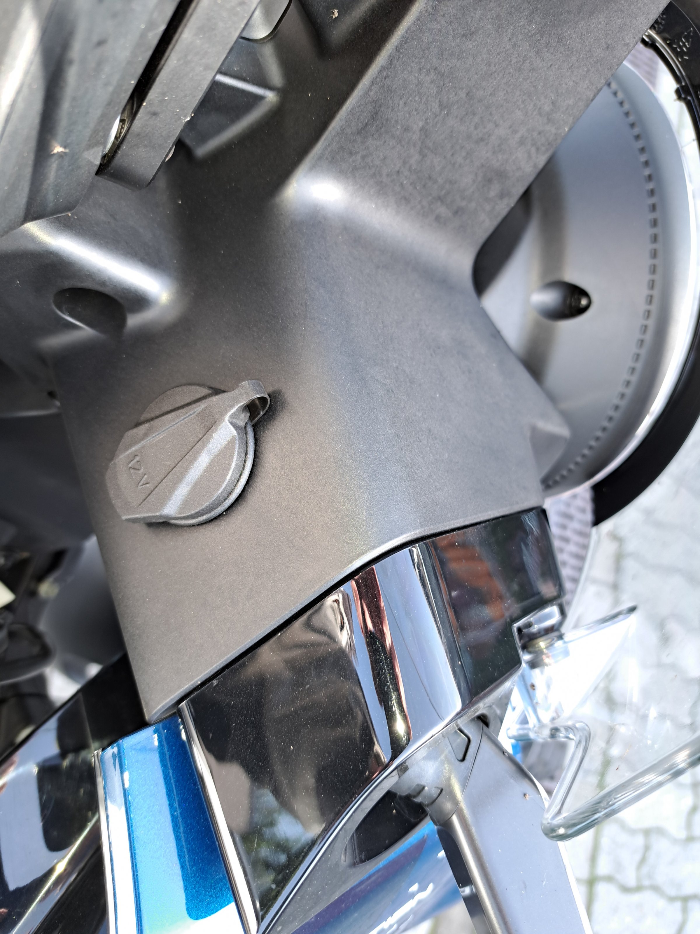

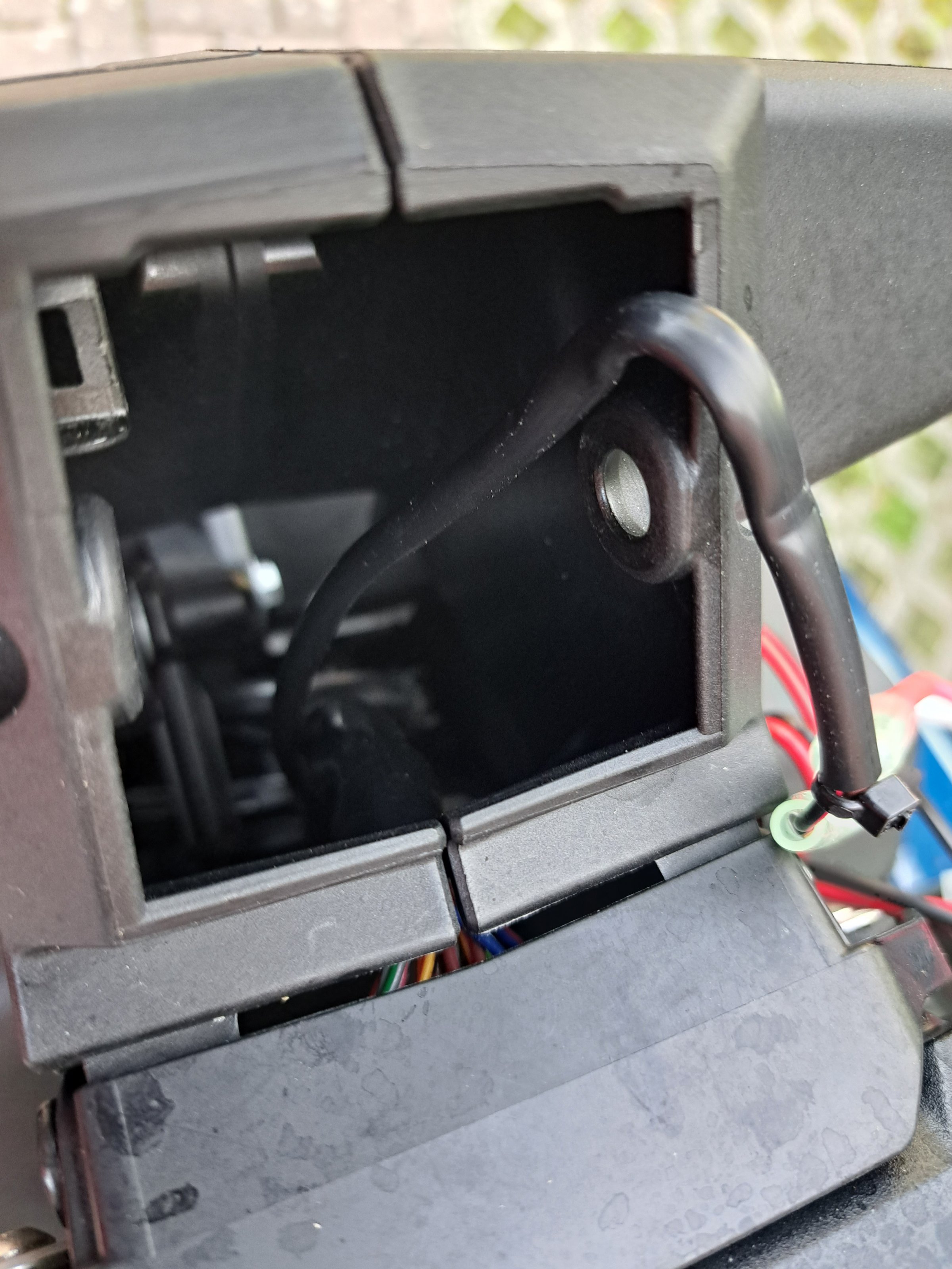

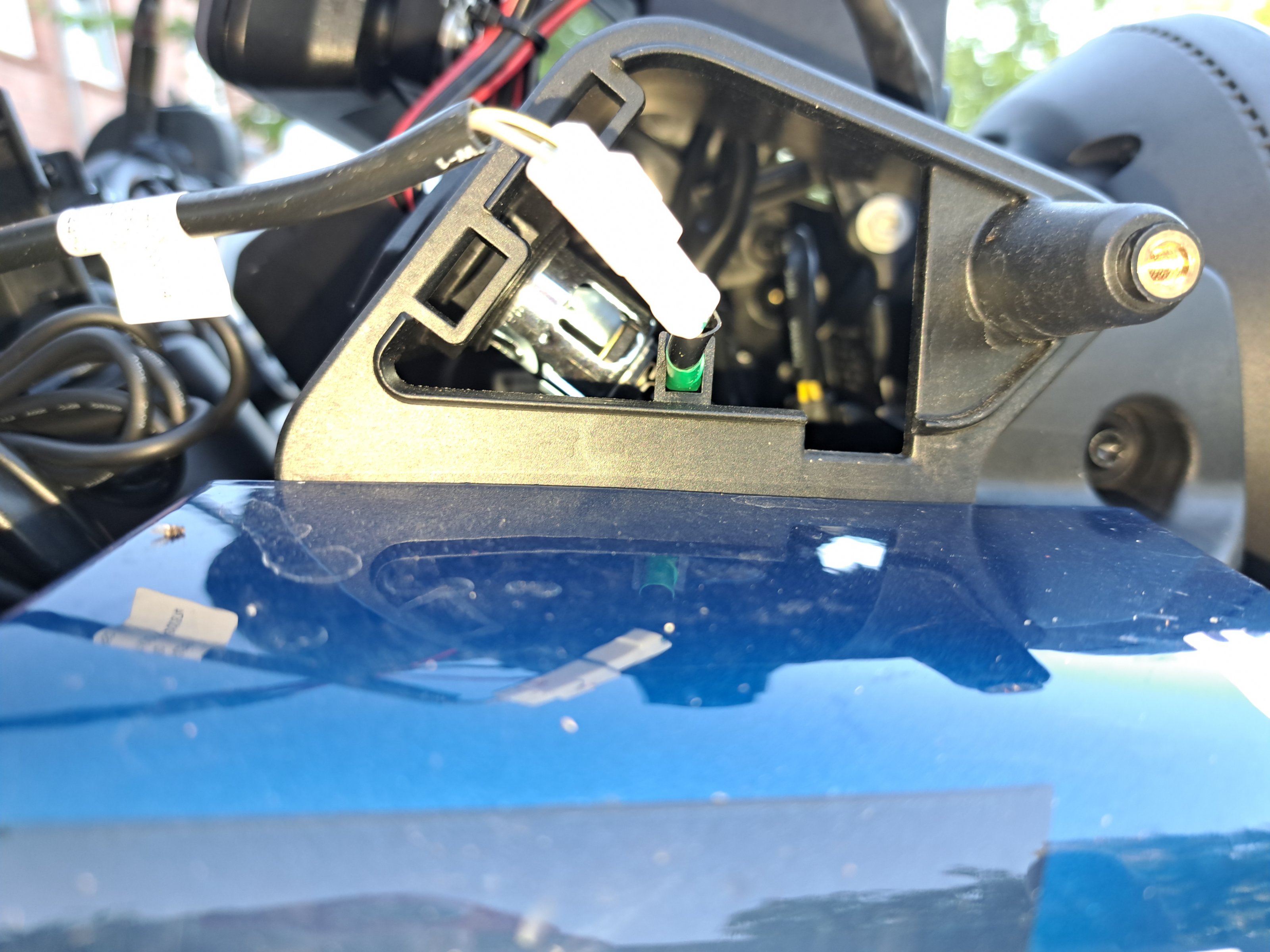

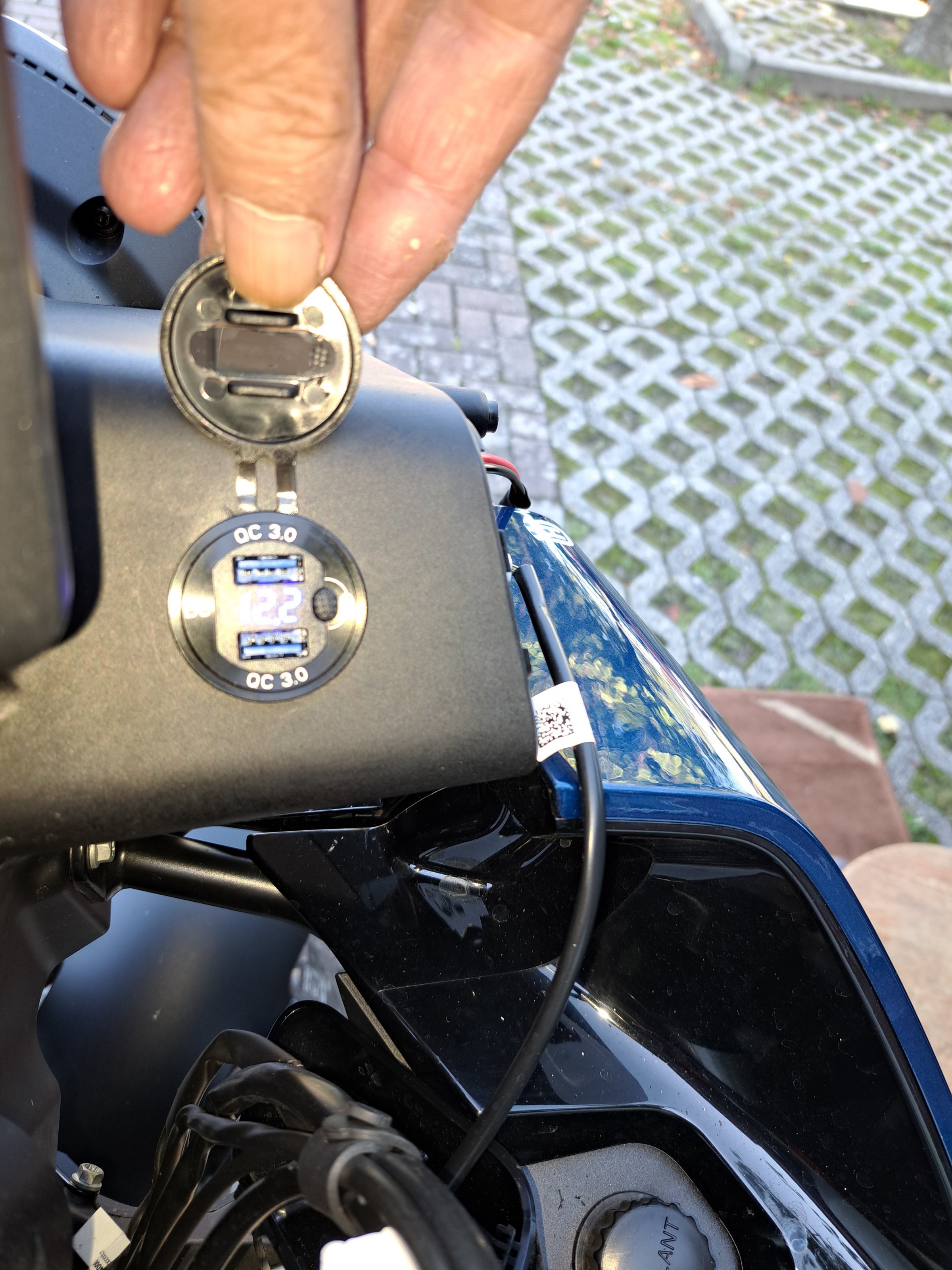

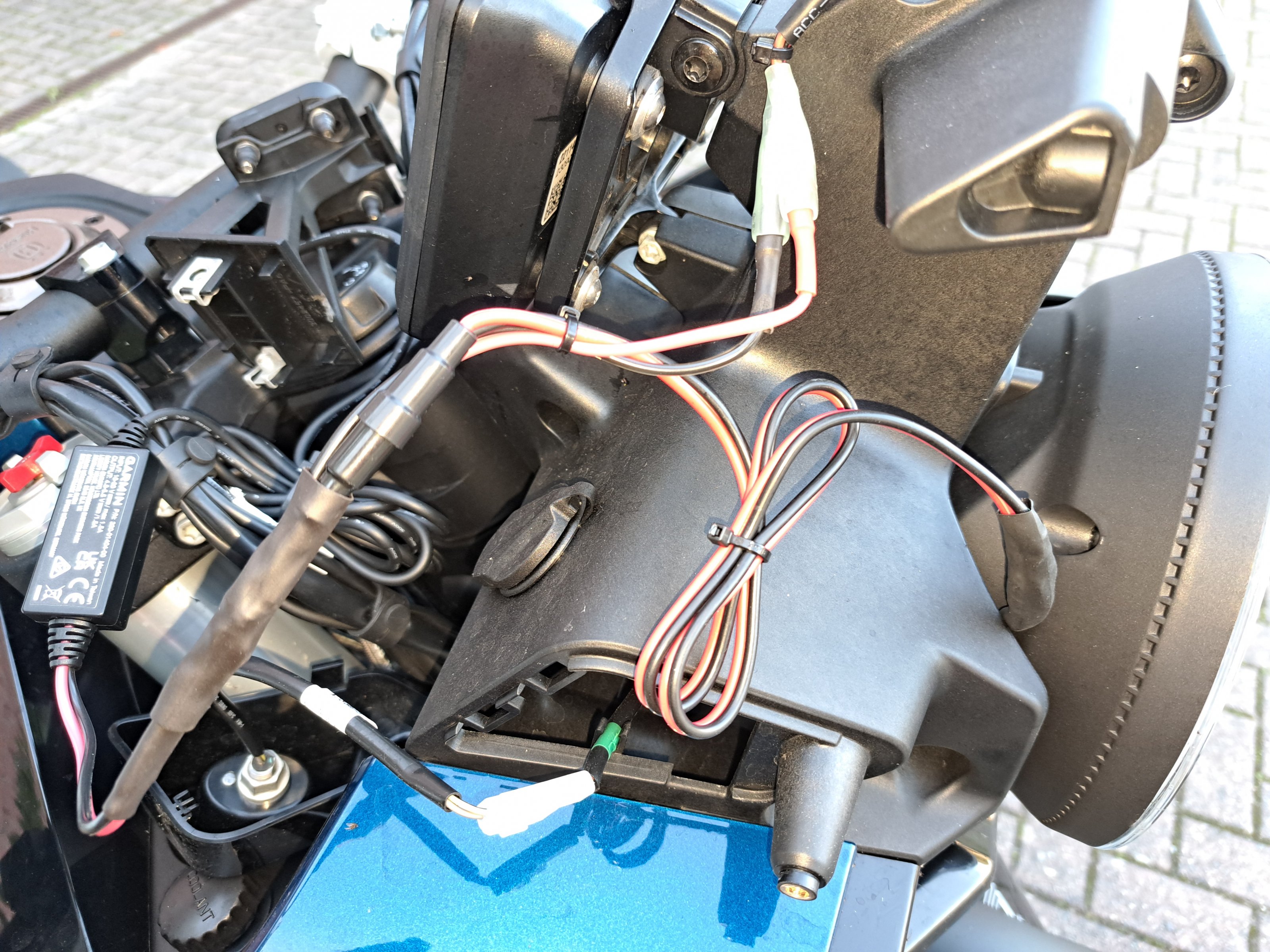

So ,mal weiter mit der Husquvarna Norden 901 Expedition:rolleyes:
Ich habe heute mal die OEM Bordsteckdose ausgebaut und dort eine USB Buchse eingebaut um ein Handy laden zu können .
Klar geht das auch mit einem USB Ladeadapter,aber den finde ich nicht unbedingt zuverlässig.
Es war eine ganz schöne Fummelei ,aber letzt endlich hat es bis auf einige kleinigkeiten ganz gut geklappt.Seht selbst
.Es war nicht ersichtlich ob mann von der Seite ran kommt, und durchbrüche vom Navihalterplatz zugang zur Seite hat um, die Bordsteckdose ,Rändelmutter auszubauen .
Aber es hat nach der Demontage der Scheibe (4Schrauben) und der seitlichen Schraube die das schwarze Glanzteil welches den Blinker trägt gut geklappt.
Das wasserdichte USB teil hat nunmehr auch einen Wasserdichten ein /aus Taster,zeigt die Aktuelle Voltzahl der Batterie an ,und mann kann die entfernte Bordbuchse auch oberhalb noch setzen falls mann sie benötigt .Platz ist genügend vorhanden:smile:Seitlich im Navischacht,würde die OEM Buchse vertikal eingesenkt werden ,und hätte dort auch Zugang zum verkabeln. Je nach belieben.
Ach ja der ACC 2 Stromanschluss im Navischacht führt Stom über Zündung +,am Heck gibt es nochmals2 Kabelpärchen mit und ohne Zündungsplus ,für z.B Luftdrucksensor (Anzeige im Display) oder Alarm-Modul ,Option.

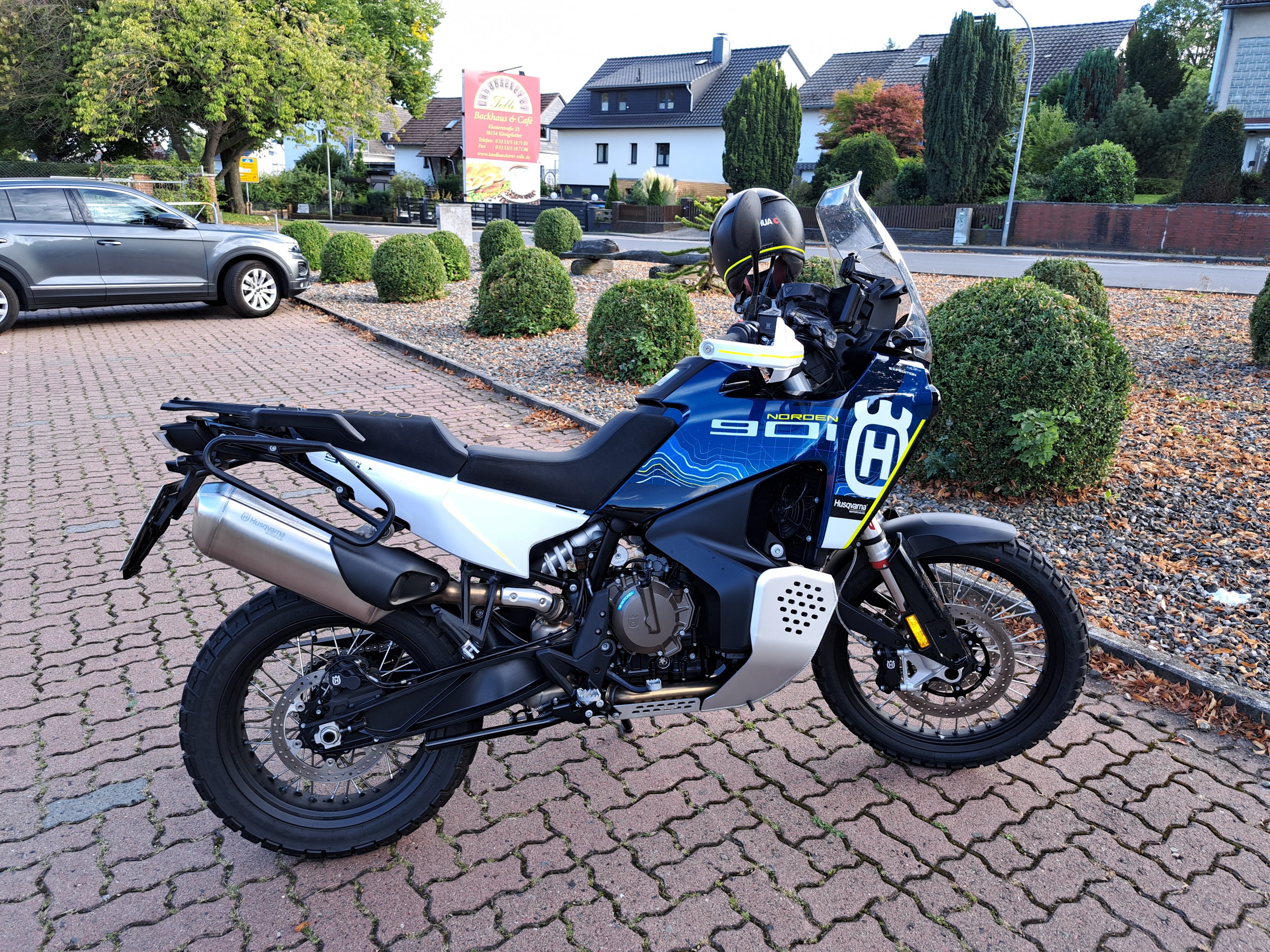

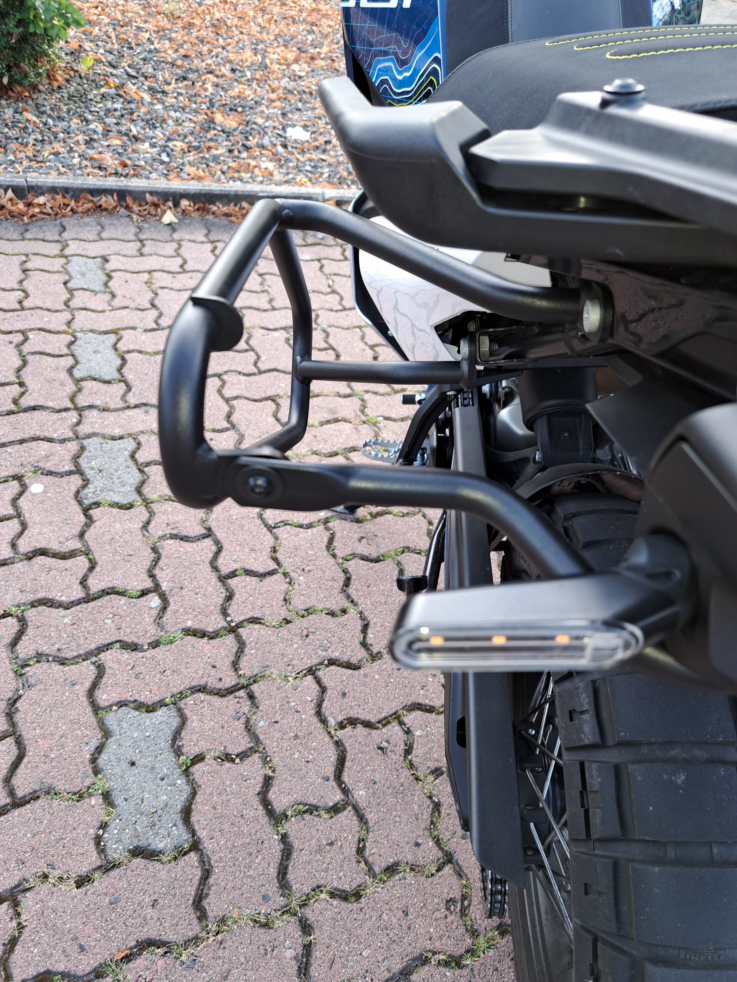

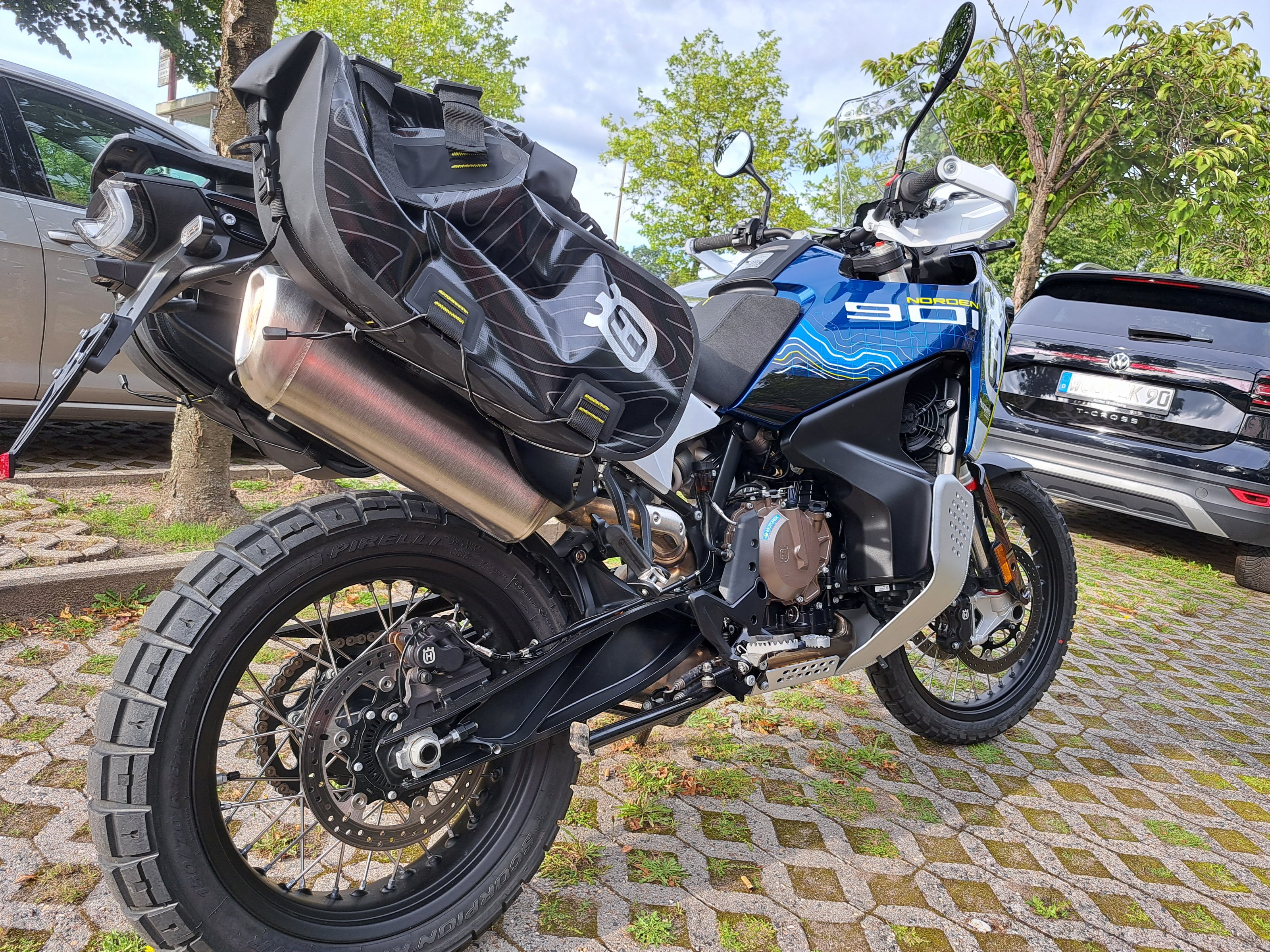

Ohne Taschen sehen die Bügel am Heck aber 💩 aus
Sorry Jens 😉
Abschrauben 😉
Das Möp ist doch sonst so schöön
mmo-bassman
mmo-bassman
30.11.2013
5.935
Kassel
Jepp, seh ich auch so.
Taschen sehen sch... aus!
Träger ohne Taschen noch schlimmer! Weg damit in den Keller, vor einer Reise sind die schnell wieder drangeschraubt. Den Rest des Jahres würde ich nackich fahren.

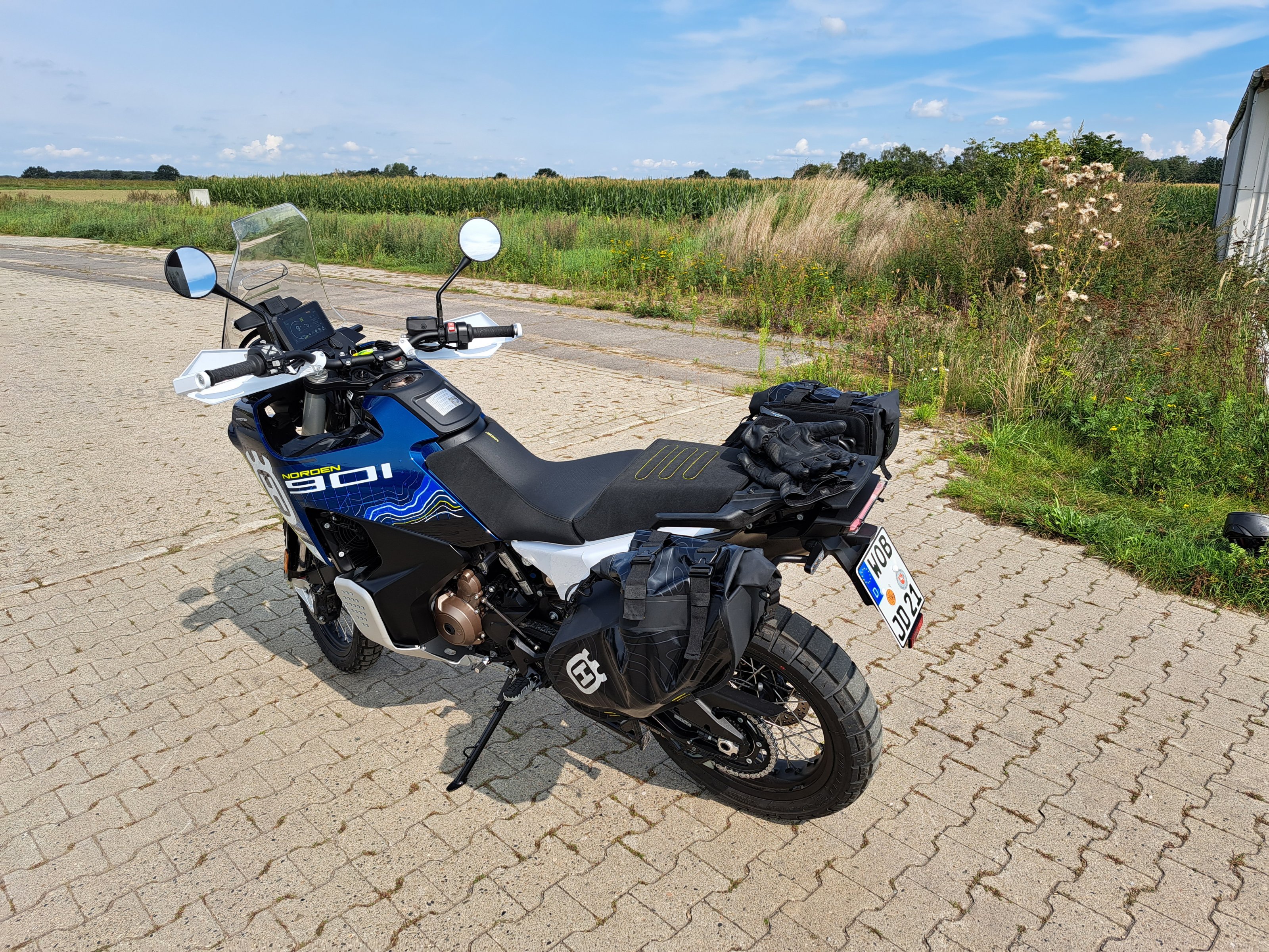

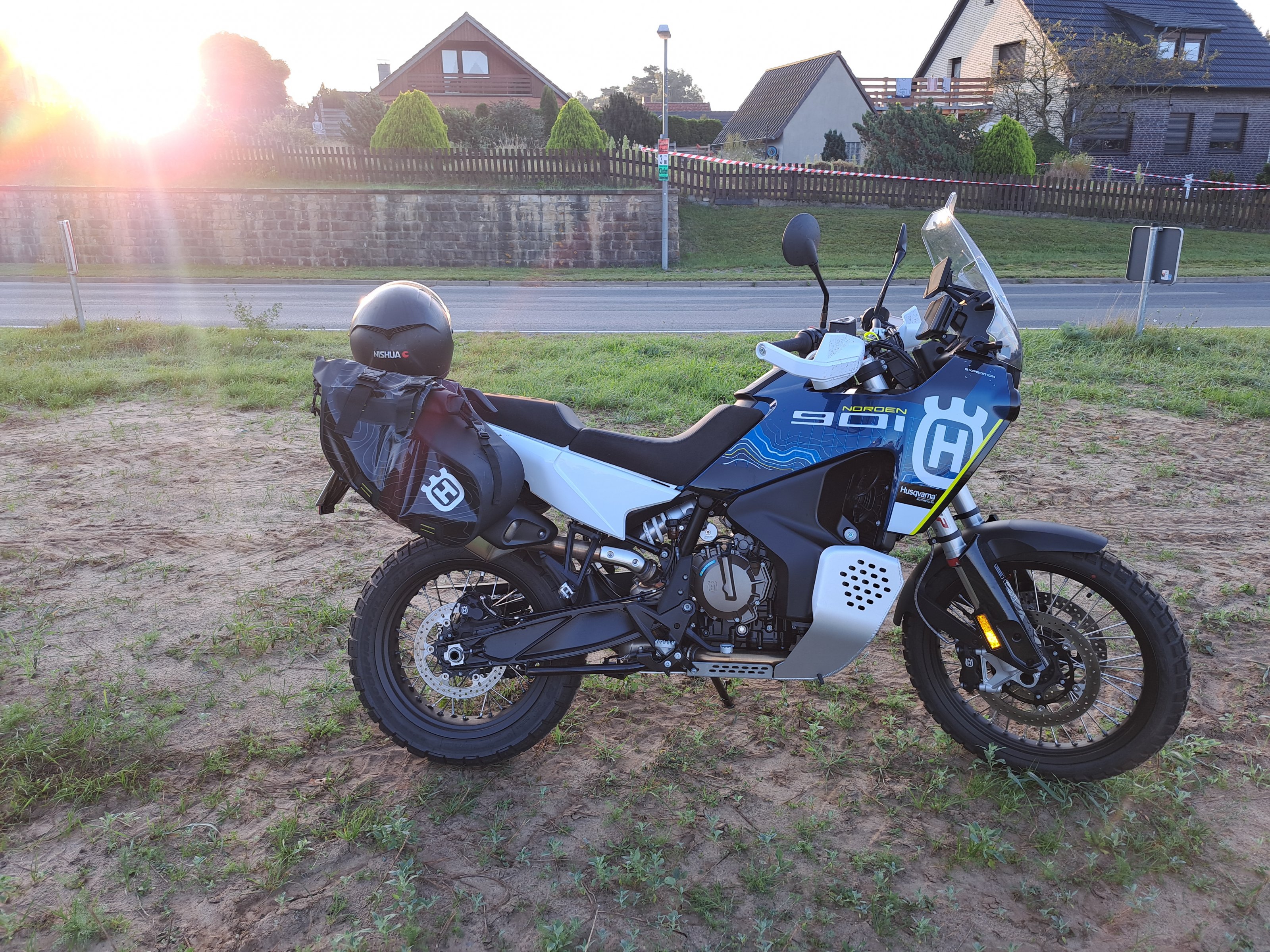

Och ,das sehe ich ganz anders .:rolleyes:
Seitlicher Heckschutz, Schnick/schnack die Taschen dran ,Einkaufen fahren ,Pulli, Regenklamotten dabei ,Trinkflaschen Snacks ectr .
UND, auf der linken Seite werde ich mal in die große Lücke, die etwas kleineren Tasche ,die ich noch im Keller habe, zu positionieren ,innen wohlgemerkt und,das das Fahrverhalten ab 140km /h etwas schlechter als ohne ist ,ist doch auch klar.
Wenn ich die Ducati Desert X nicht hätte ,wäre ich mit der Husqvarna Norden 901,wunschlos zufrieden.
Ich habe auch das Gefühl das sie mit jetzt 3500+km besser läuft.
Intressieren würde mich auch das Fahren im Gelände ,aber will sie noch nicht einsauen ,falls sie doch wieder erwarten doch noch weg geht.
Das Brems-plateo habe ich gedreht ,für einen etwas besseren Bremspunkt der Heckbremse.
Die Tage kommt noch eine Lenkererhöhung 38mm:wink: dran die ein besseres Stehendfahren ermöglicht für mich Lulatsch.
