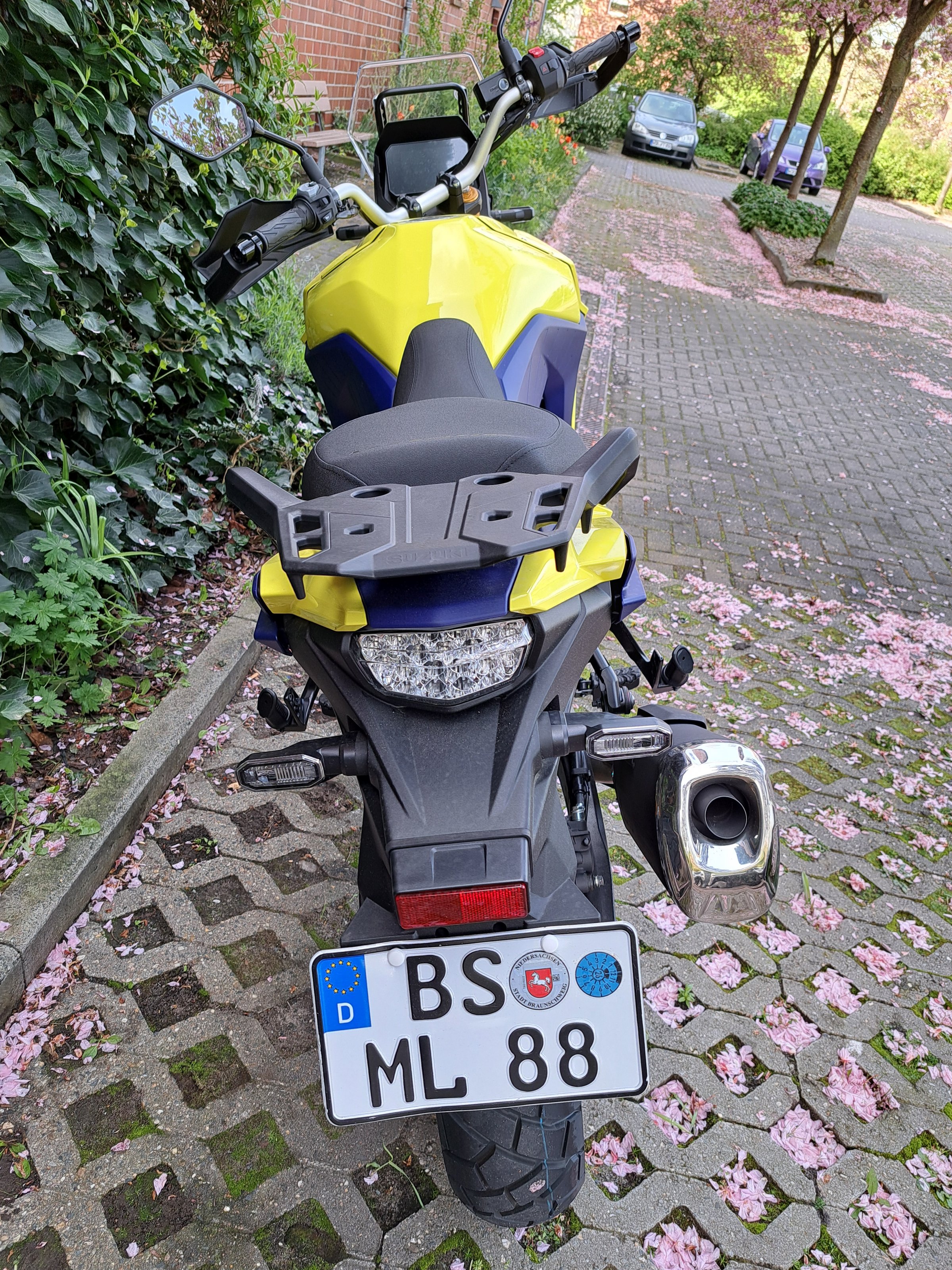

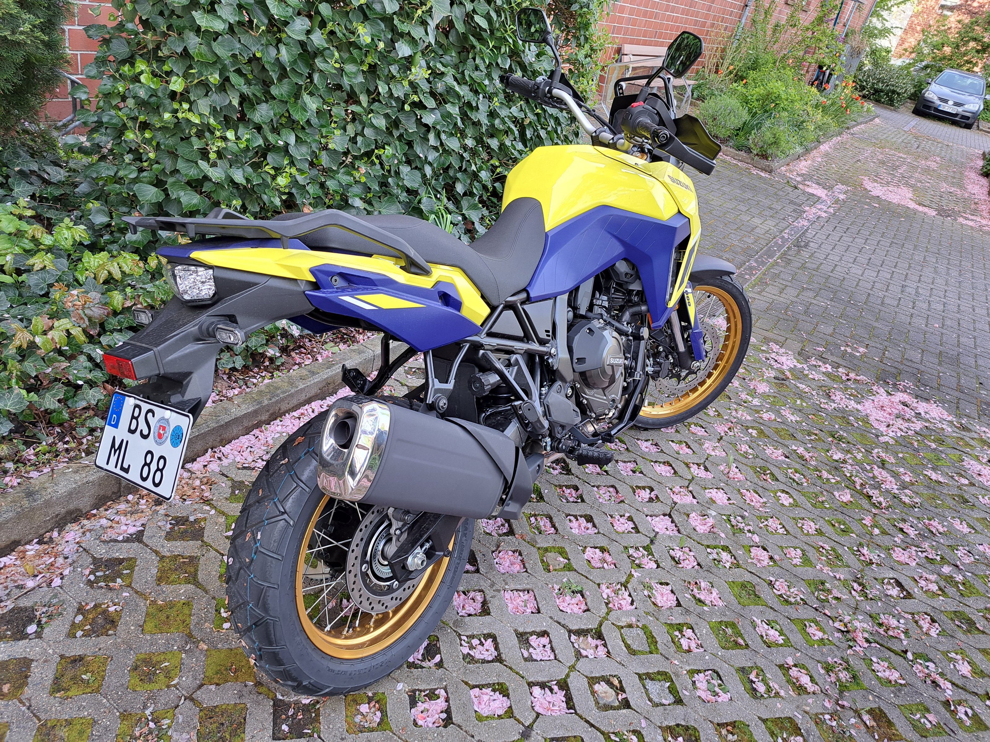

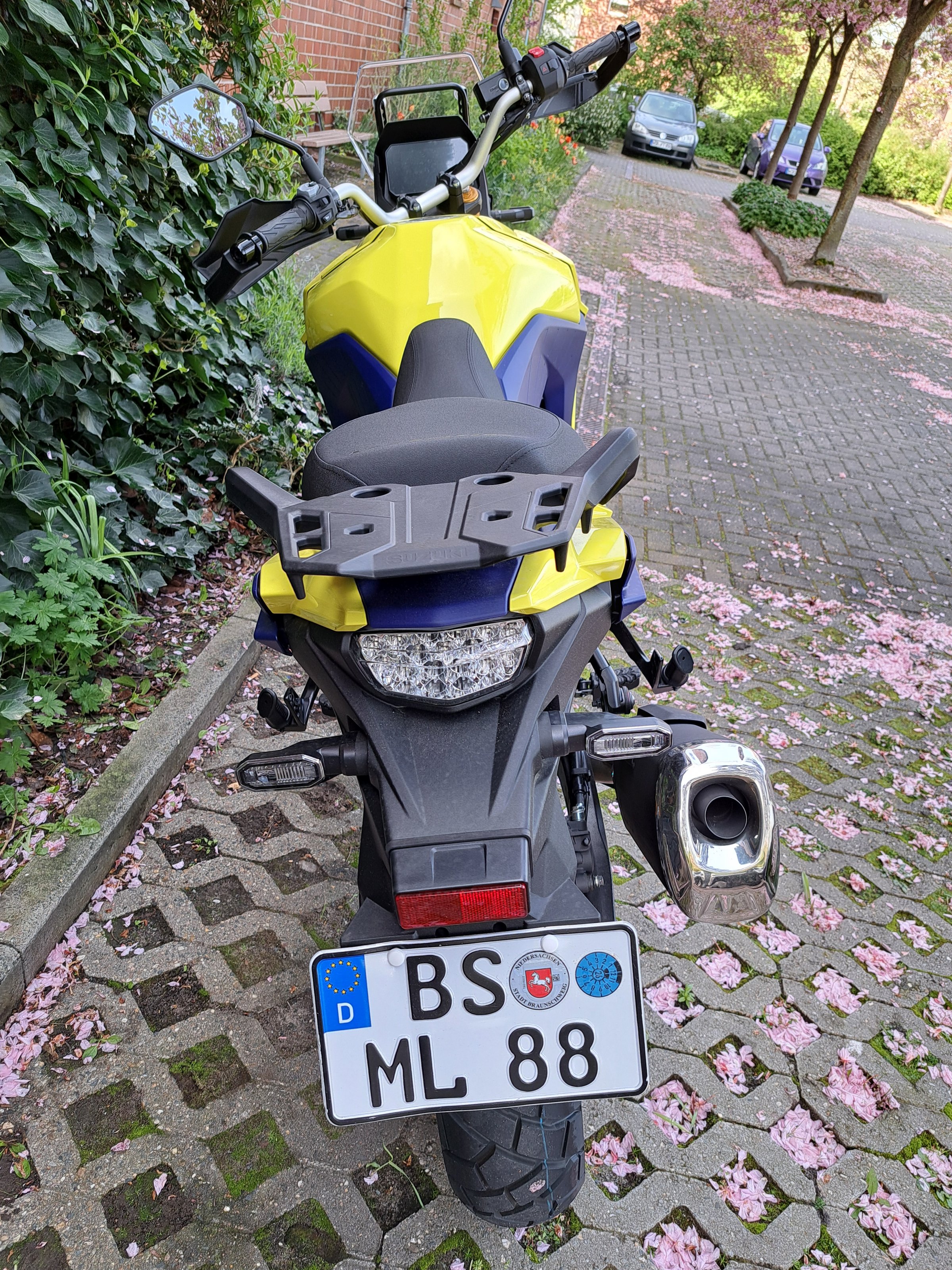

Hatte bei meiner Leih Suzuki VX 800 auch ein noch kleineres KFZ Nummern schild.
Ist wohl jetzt Mode :angel:

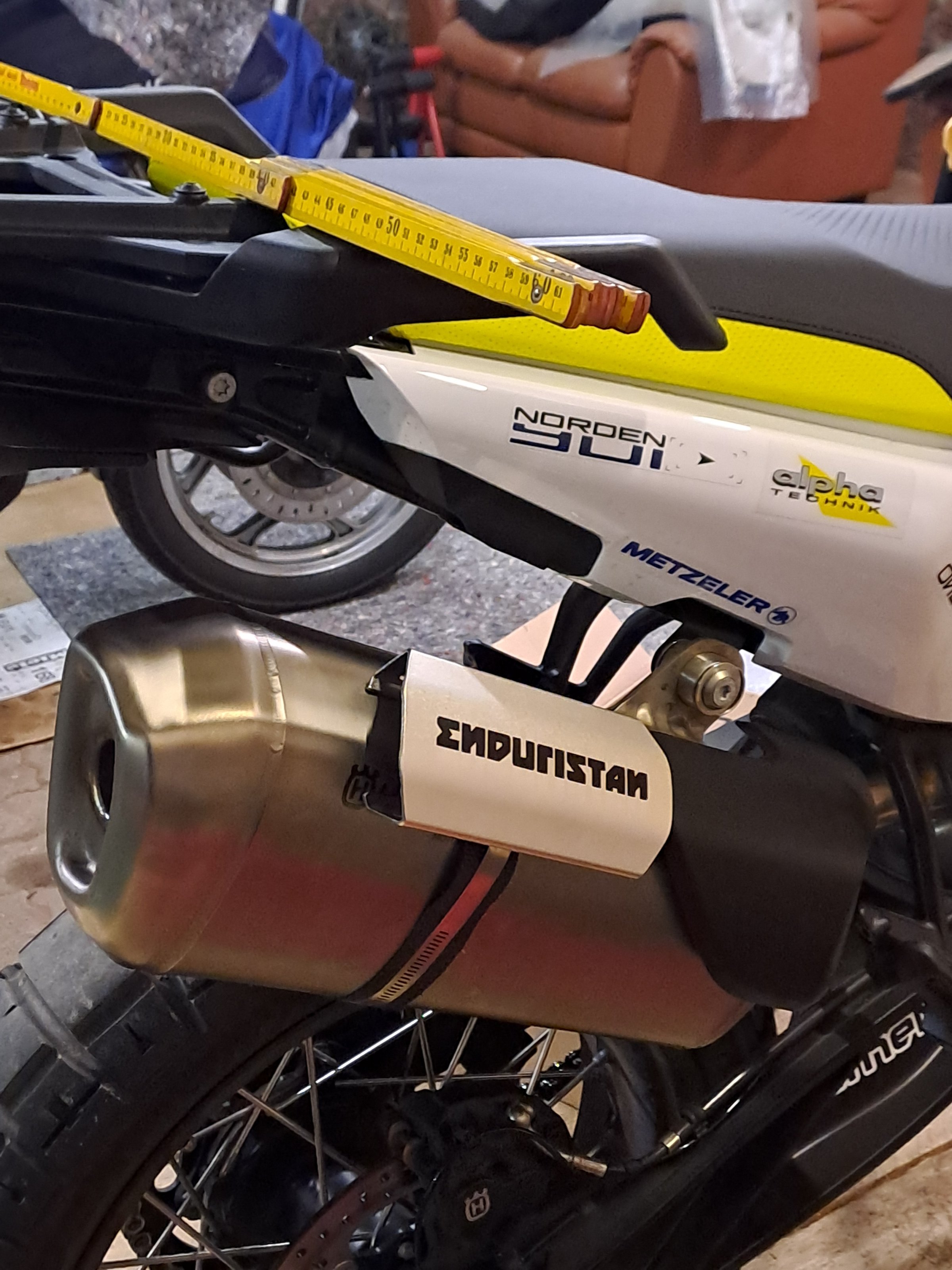

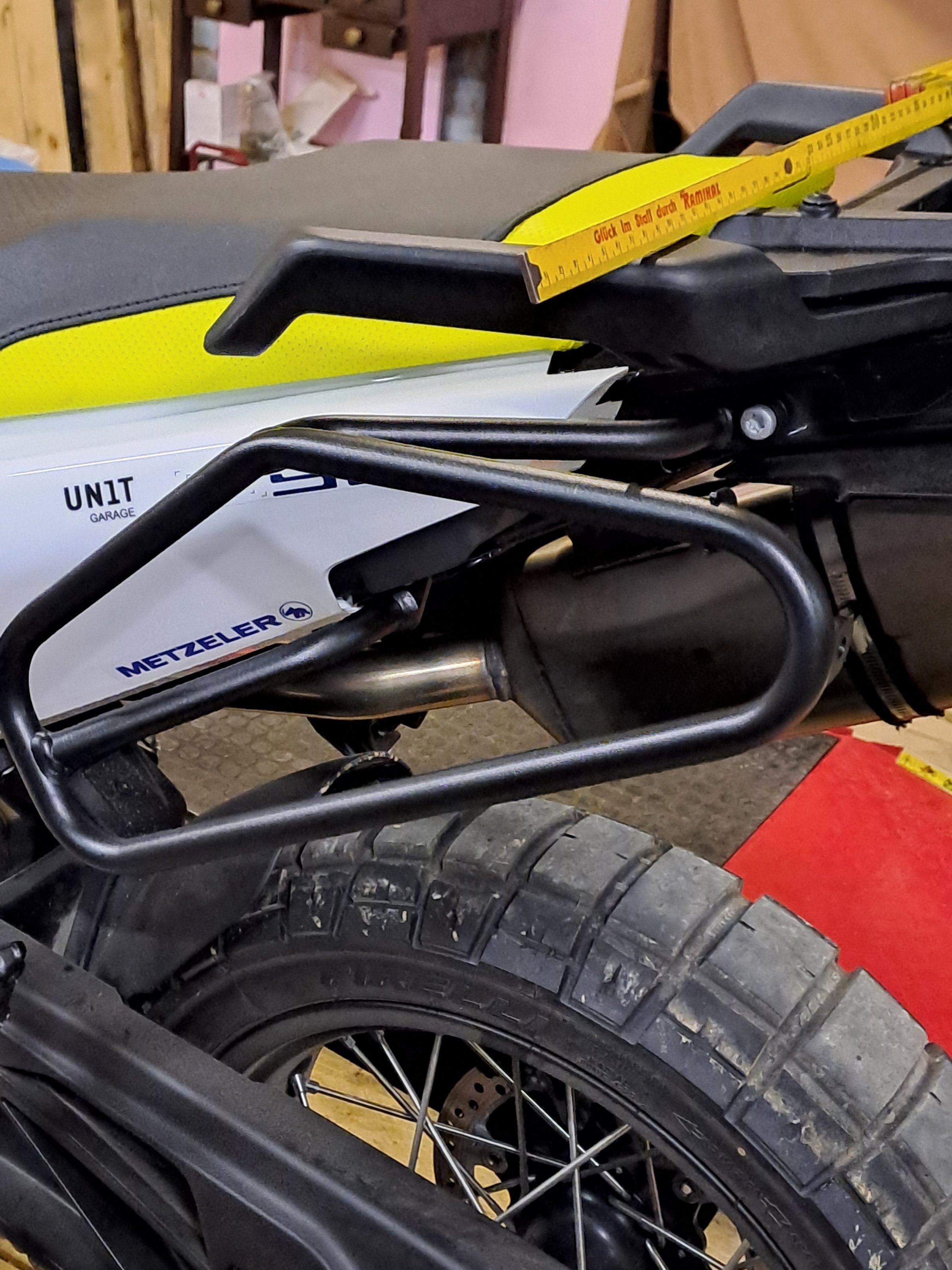

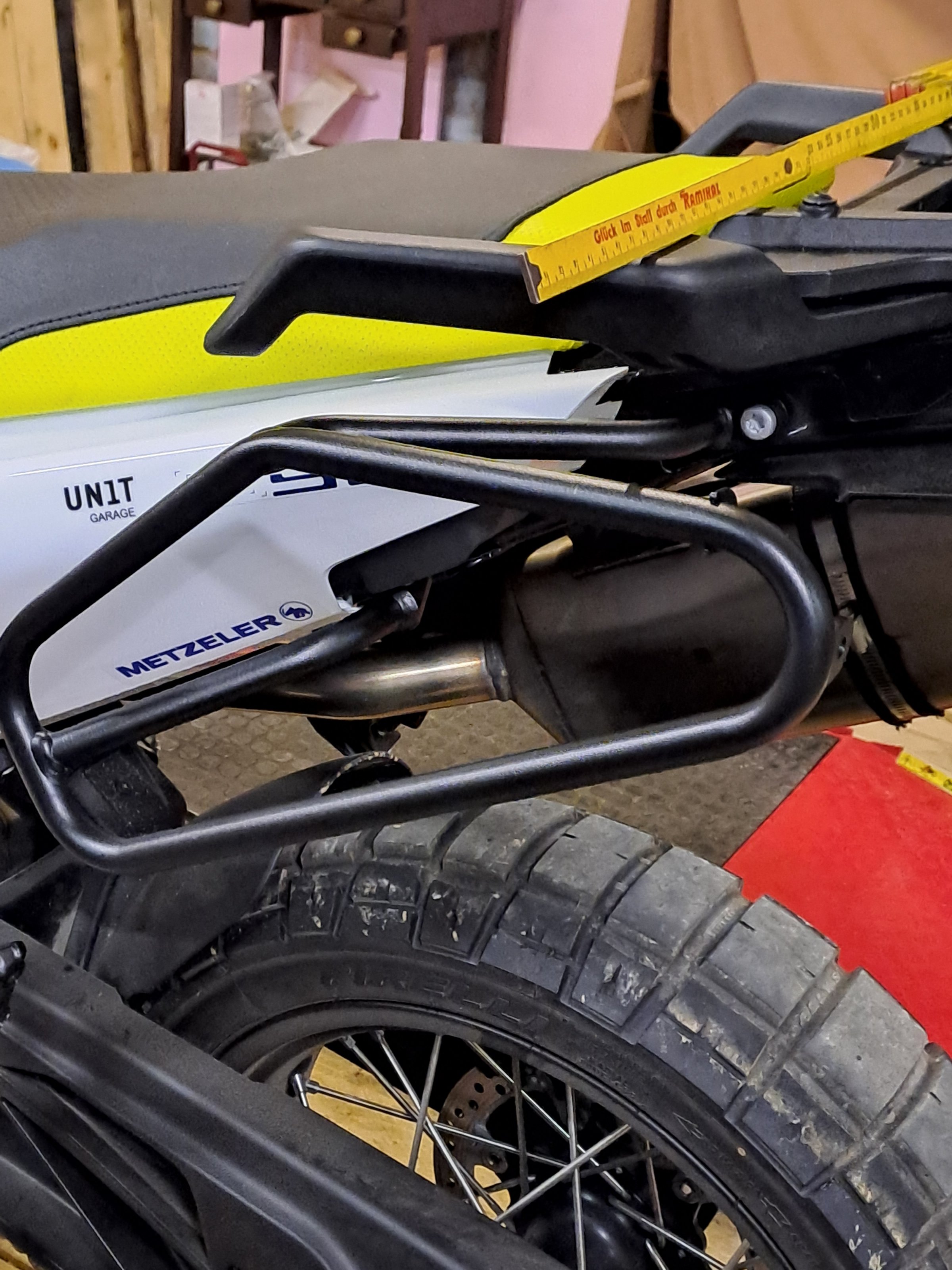

hat hier jemand einen Vorschlag, wie ich den linken Träger auf die gleiche Höhe wie vom Endtopf bekomme?
Nomad ADV plates für Enduristan und mosko Moto meinte ich ,sorry ,bin nicht drauf gekommen .Müsste auch für die Norden funzen aus Holland . Auch für die Ducati Desert X .wäre mein Favorit, träger der Norden ab ,und den drann wenn es weiter weg gehen soll:wink:

für die rechte Seite hab ich schon was,
aber für links könnte das mein Problem lösen.

Ich habe von Acerbis noch einen Hitzeschutz liegen ,Mal sehen ob ich den mal anbaue ,schwarz ,Silikon und vergleichsweise günstig . Was ist denn mit dem Endtopf passiert, ?:think:der sieht so verschmorchelt aus ,gebleut Ja Taschen ankokeln ist nicht schön . Ich hatte das vergnügen bei der DDX als sich eine Schnalle vom Fahrtwind auf dem Endtopf auflöste und hässliches geschmolzene Plaste masse den SC Projekt verunstaltete.

hab einen Streifen Hitzeschutzband unter die Klemmschelle gelegt, damit der Endtopf nicht verkratzt :idee:

Ich meinte eher das hintere Ende,amAuslass ,gebleut ,verrusst. Kann aber auch das Licht sein .

das Licht und eventuell deine schlechten Augen

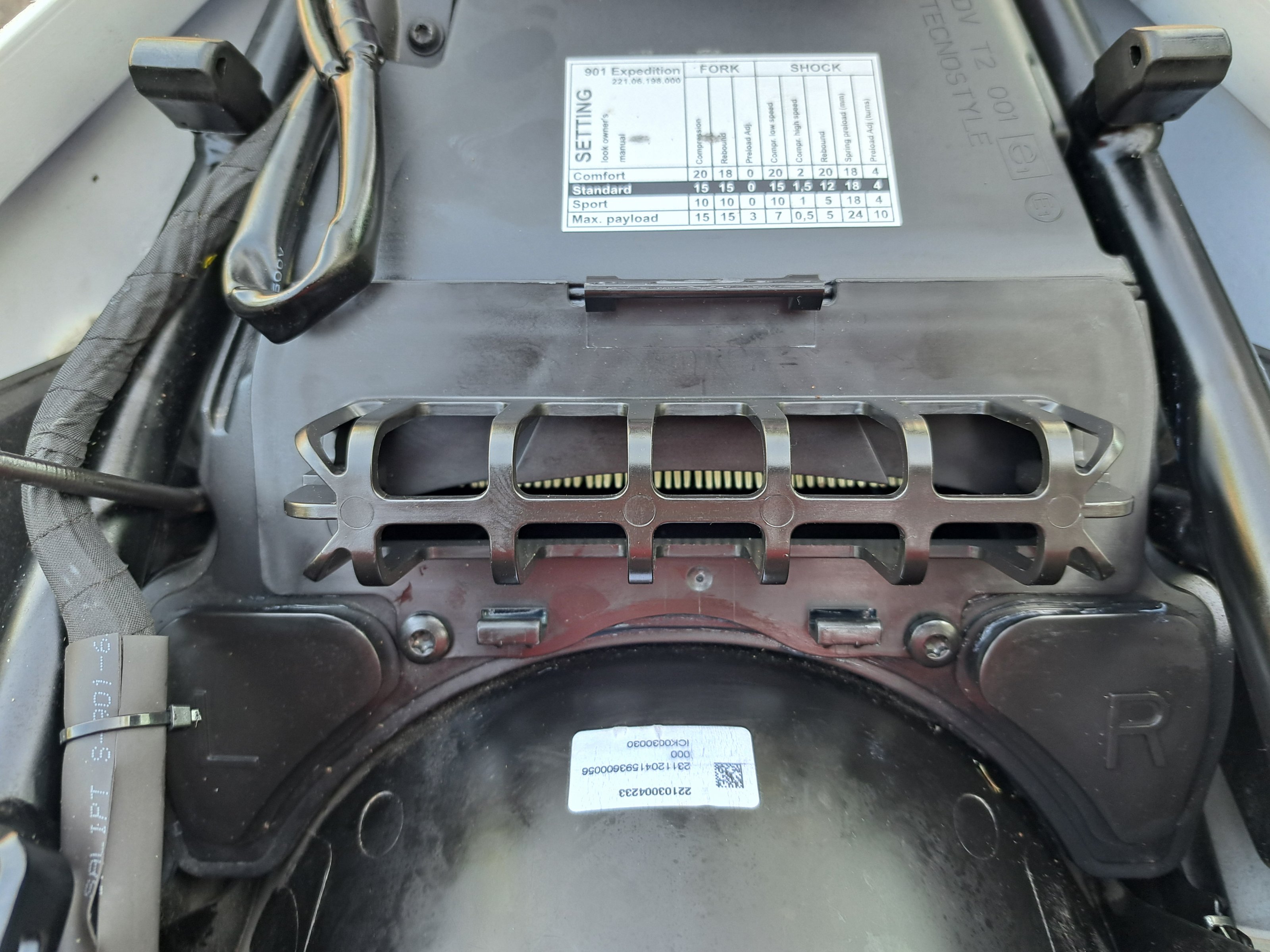

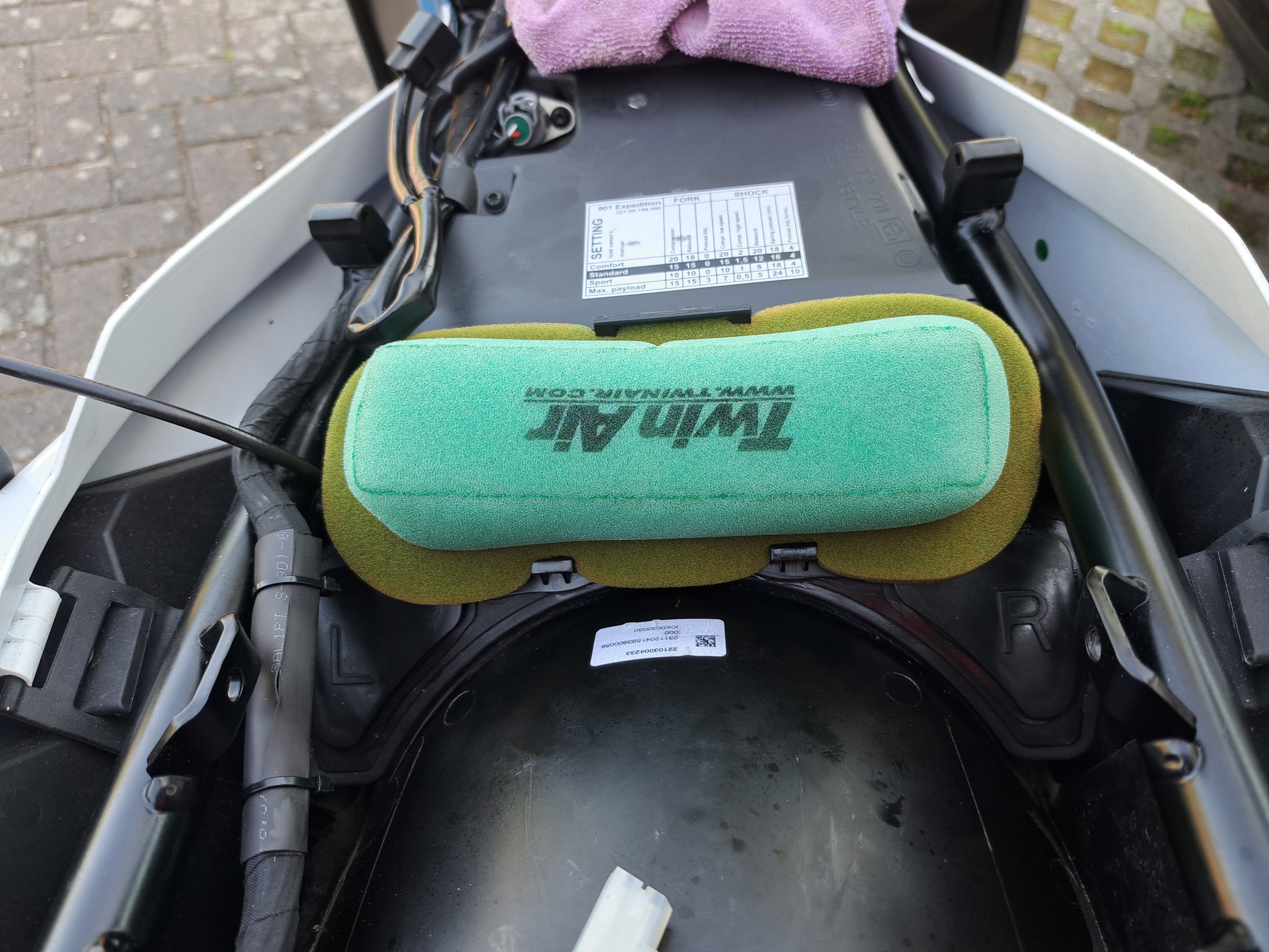

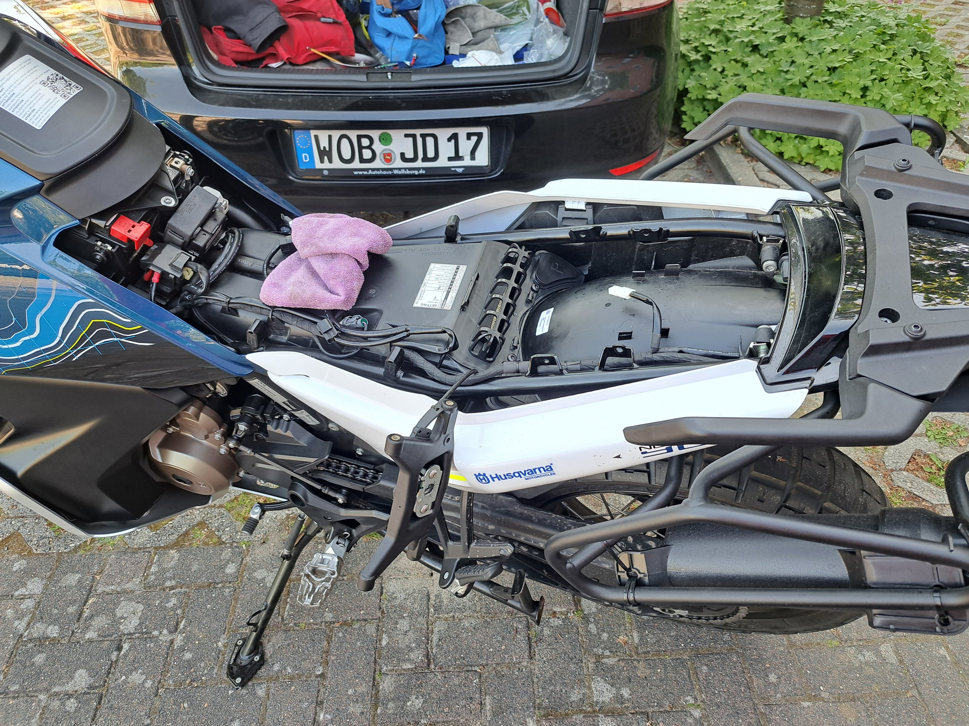

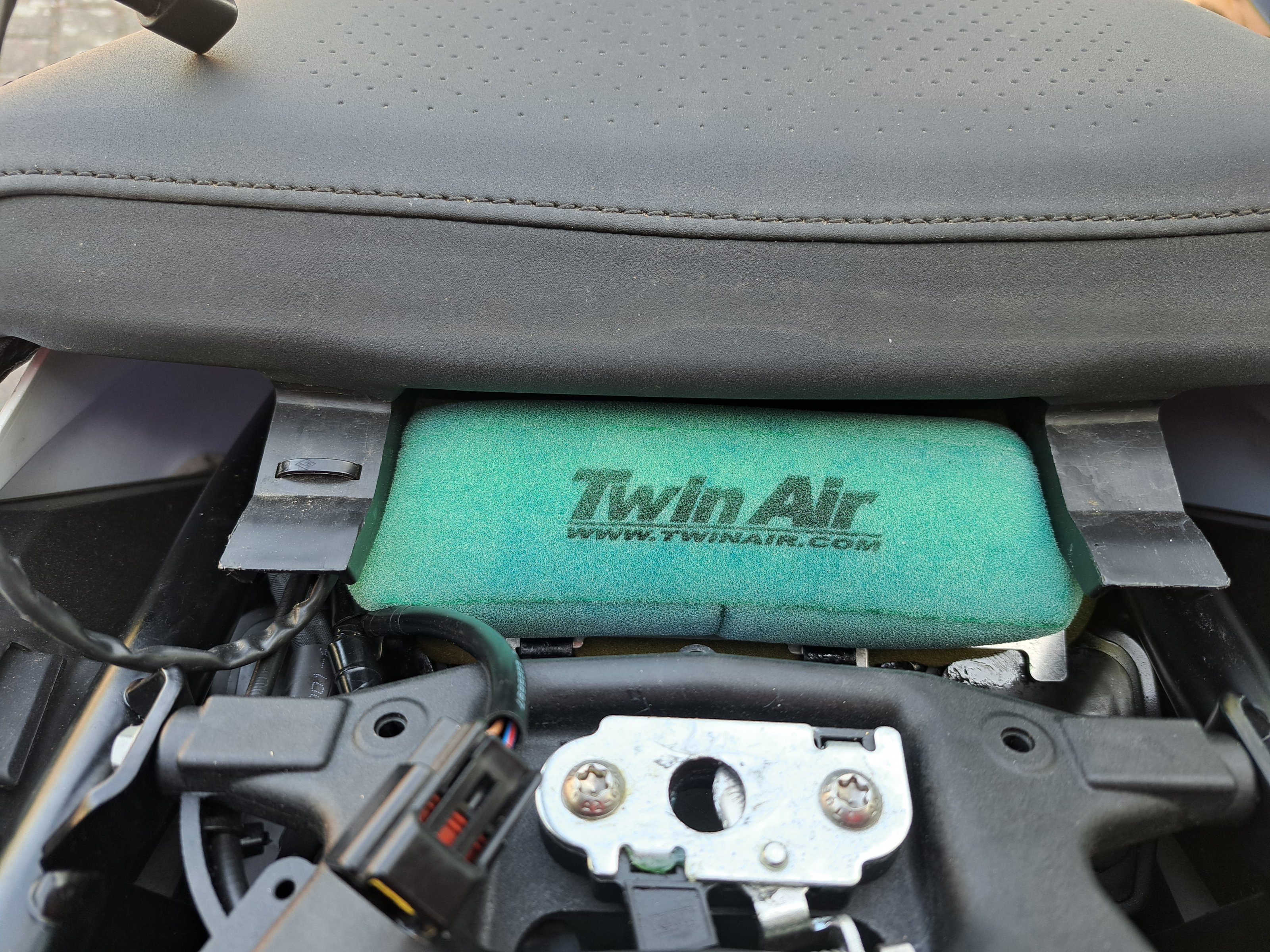

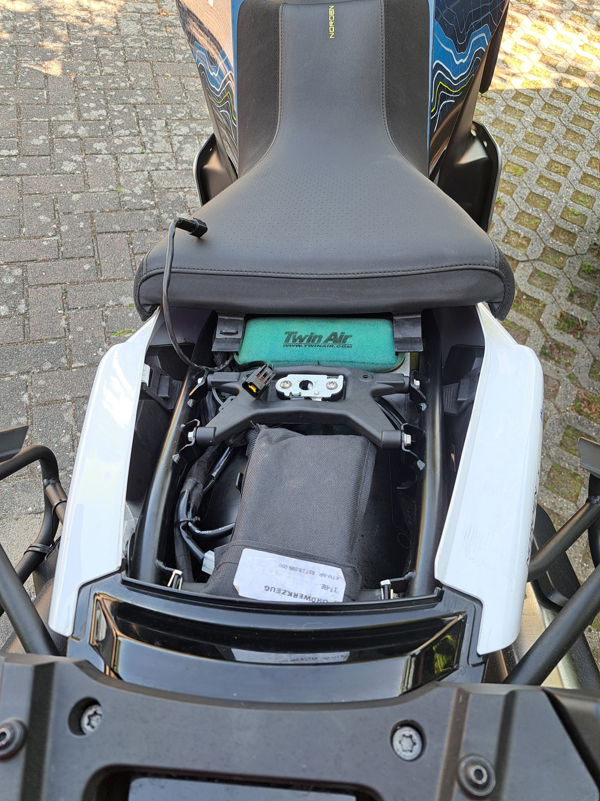

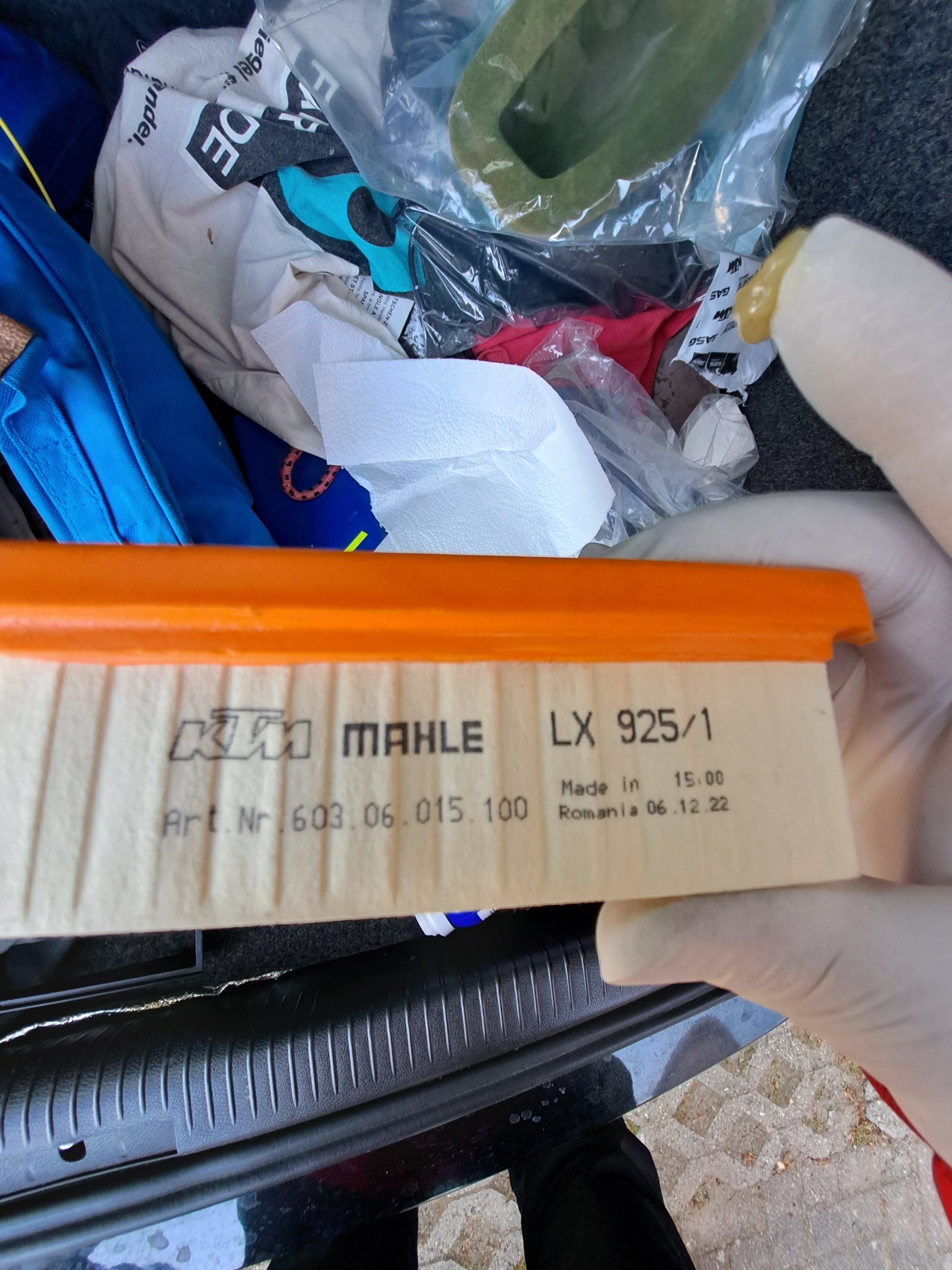

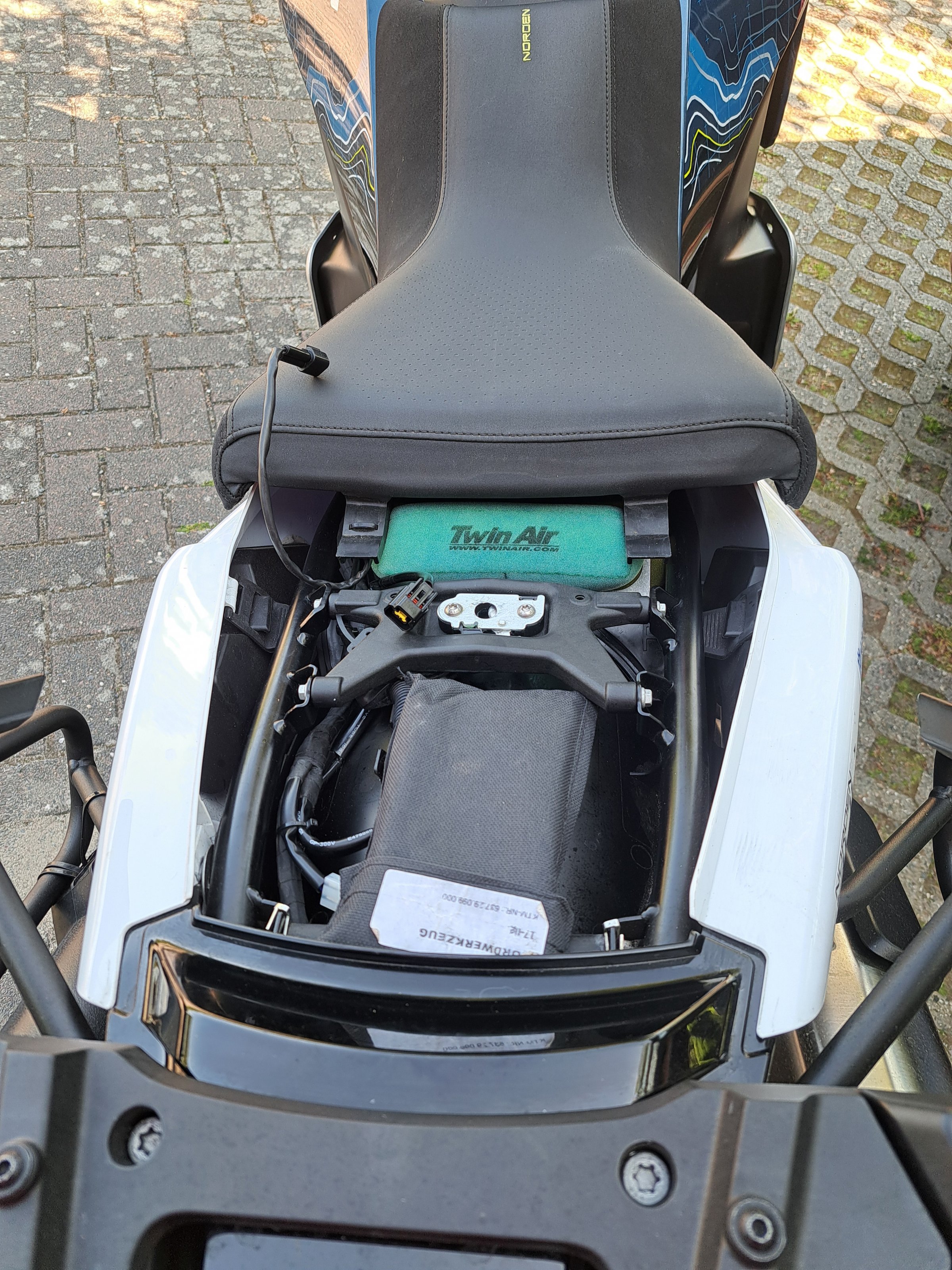

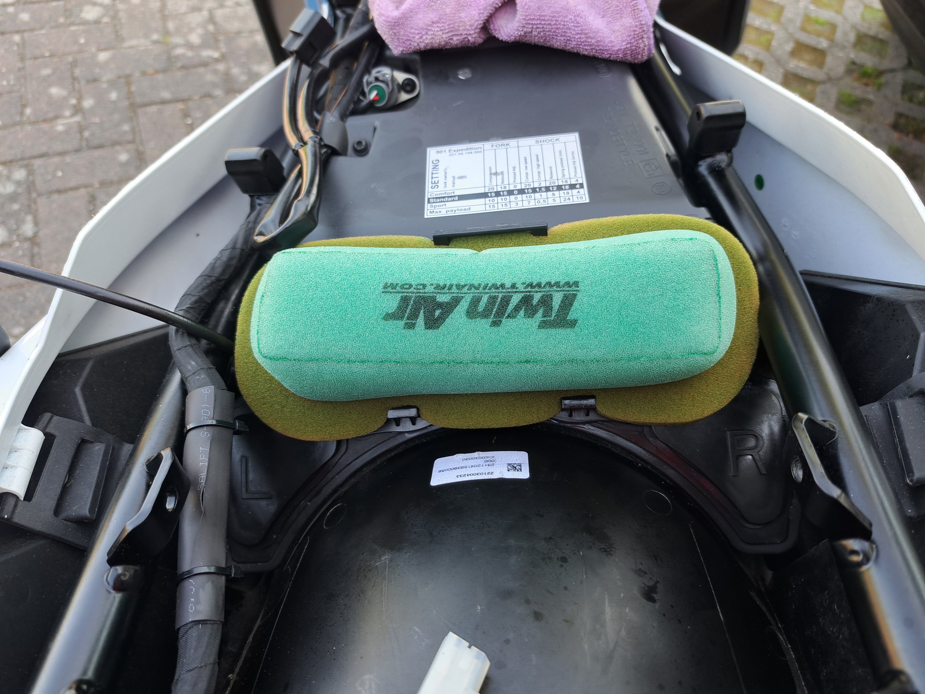

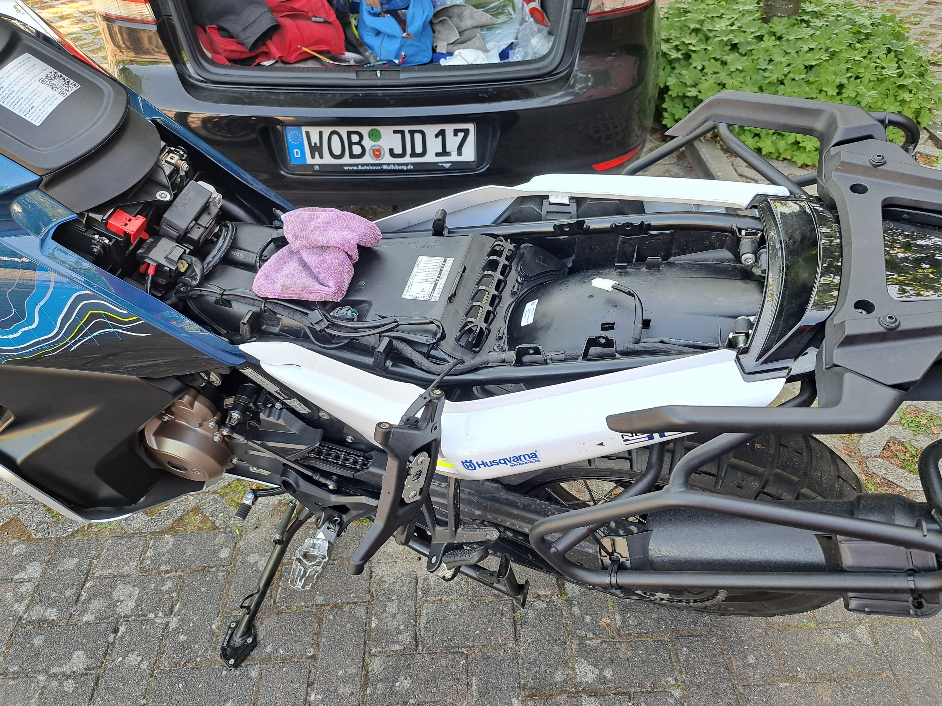

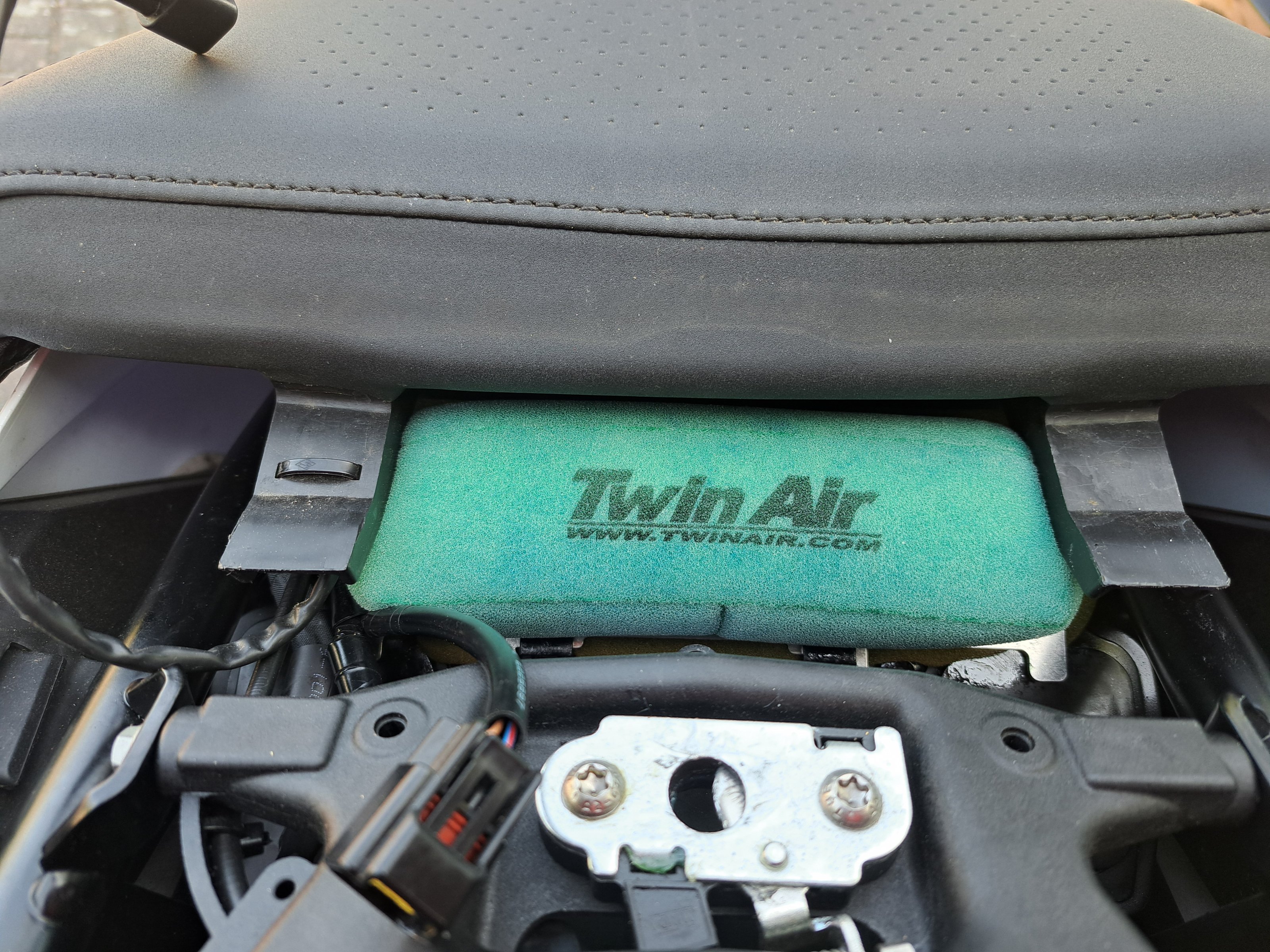

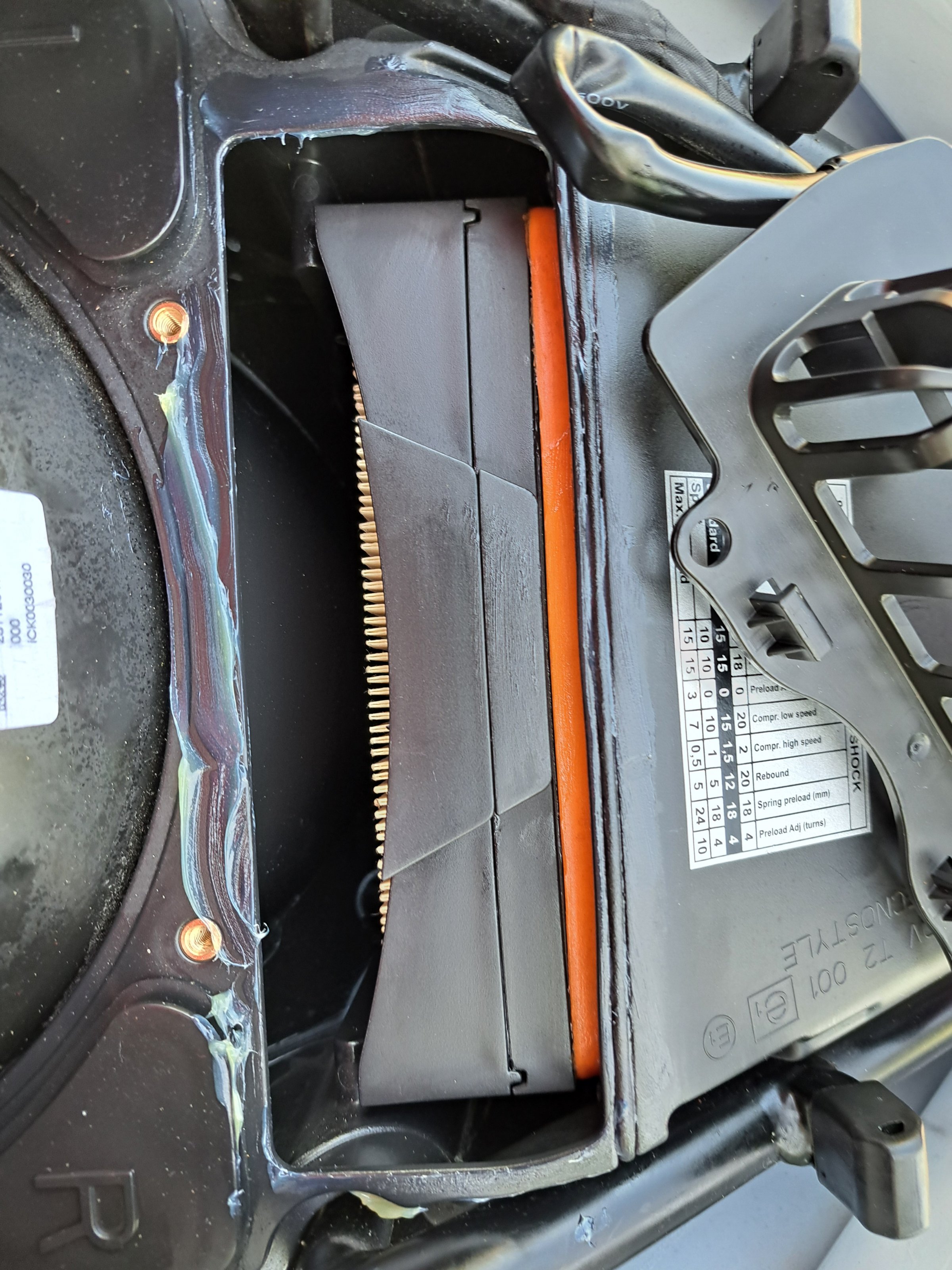

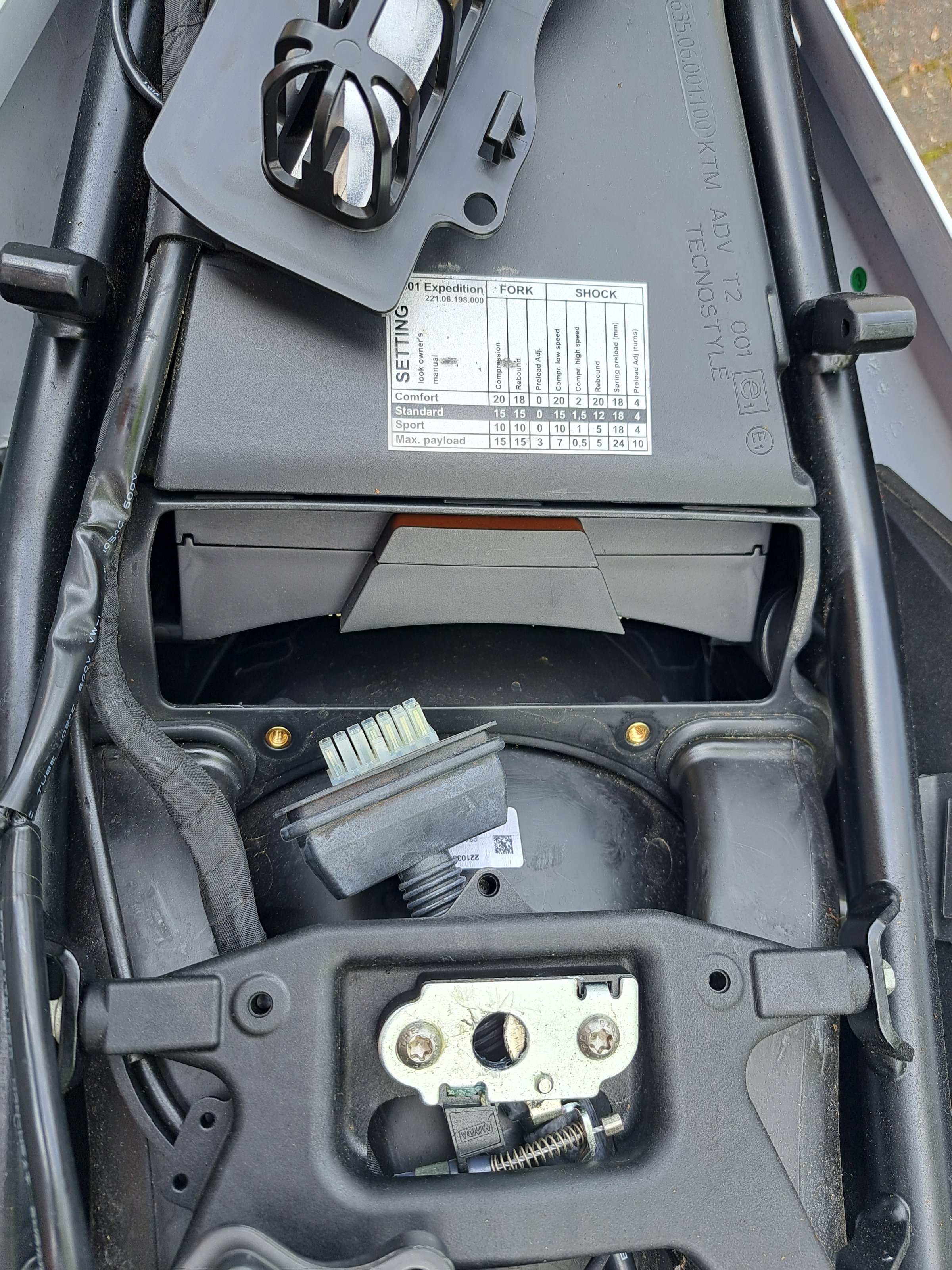

Heute mal den Twin-Air Prefilter installieren ,der Feinstaub,Pistenmöm vom Vordermann, nochmals vorher auffängt.;)
Mir sagte mann ,das der Prefilter nur in der hohen Sitzbank Position funktioniert(ich werde es ja sehen was geht und was nicht).und etwas Leistung geht verloren,max,5 PS. Aber Leistung hat die Norden ja zu genüge .

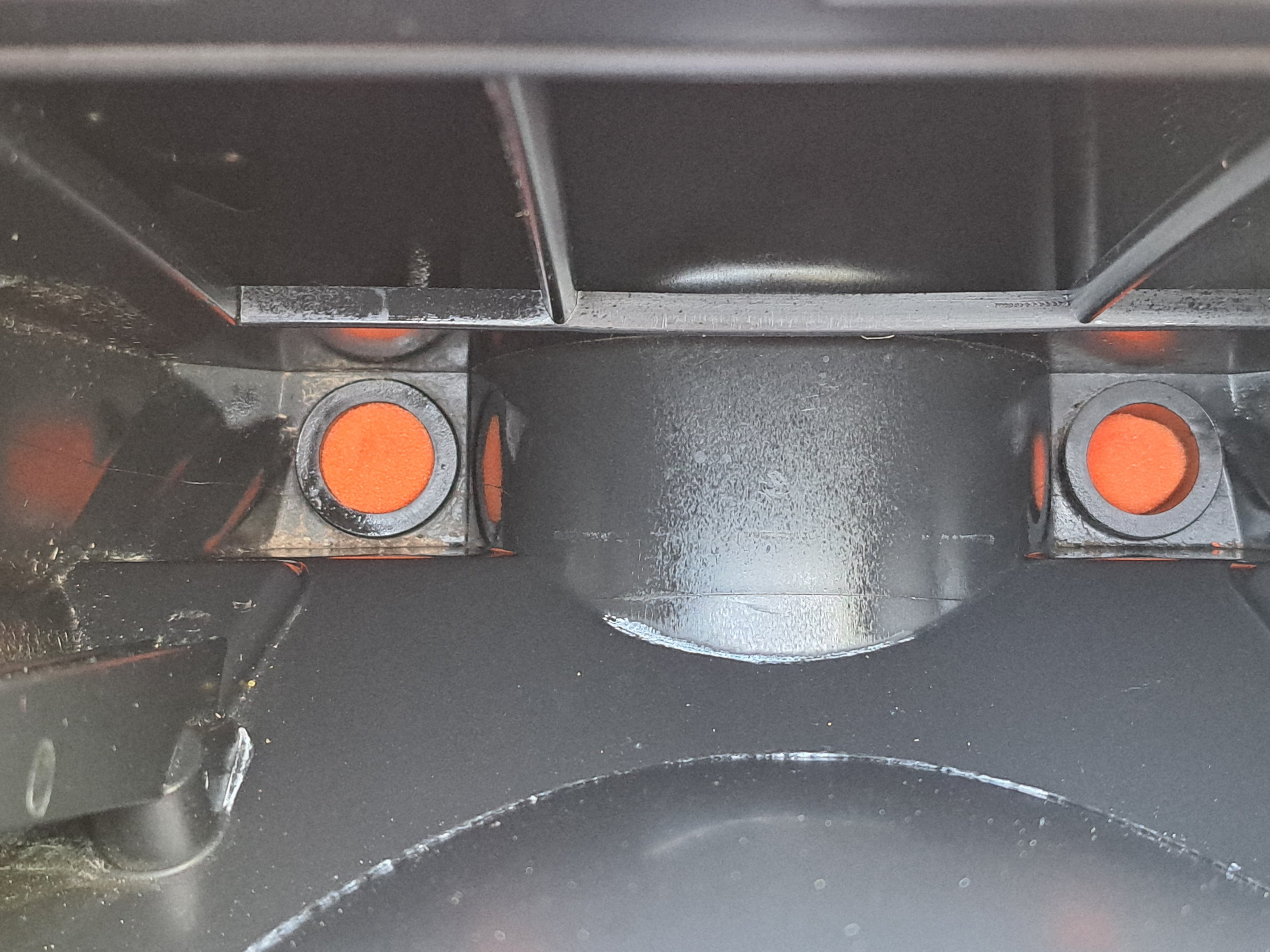

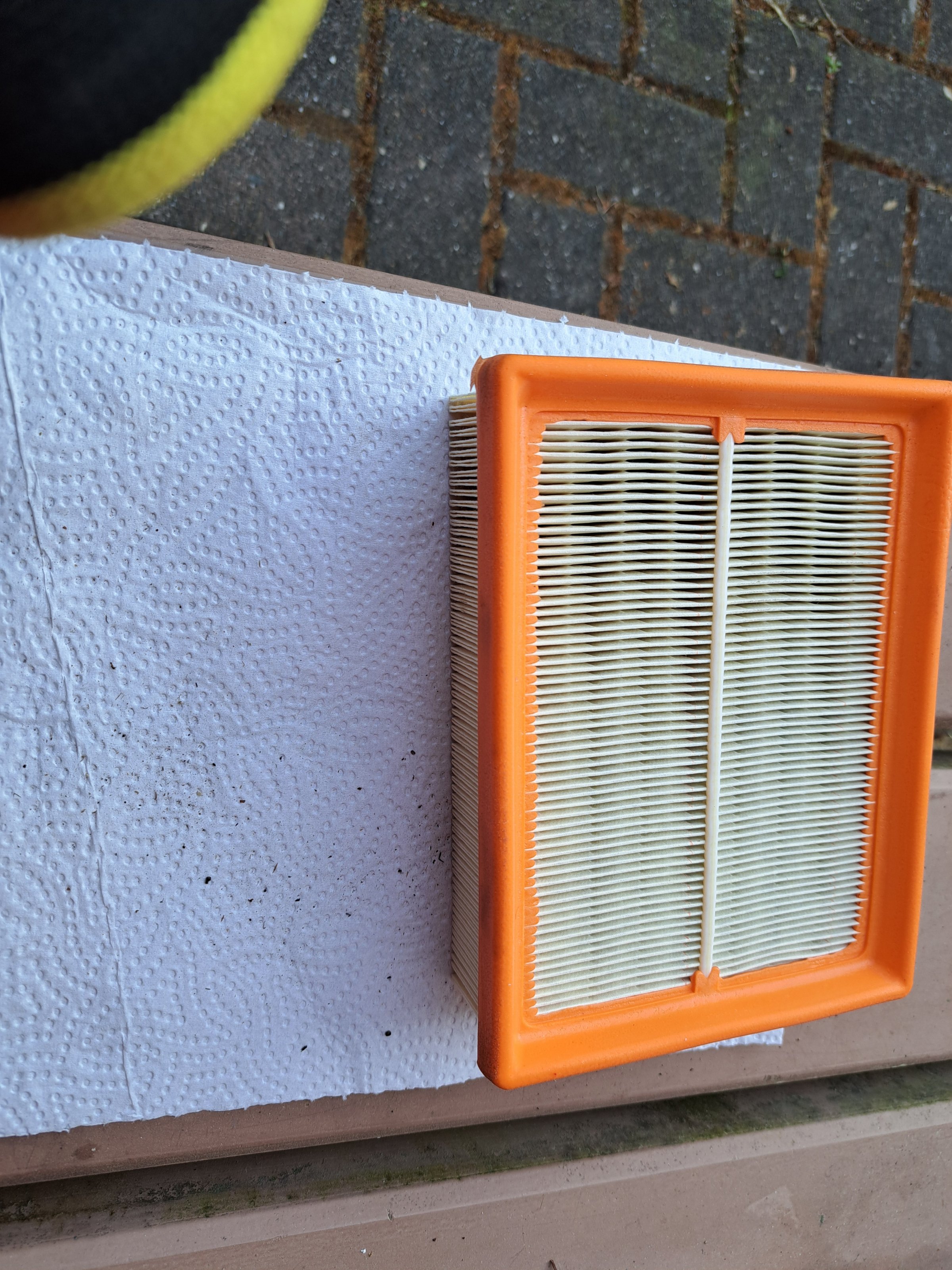

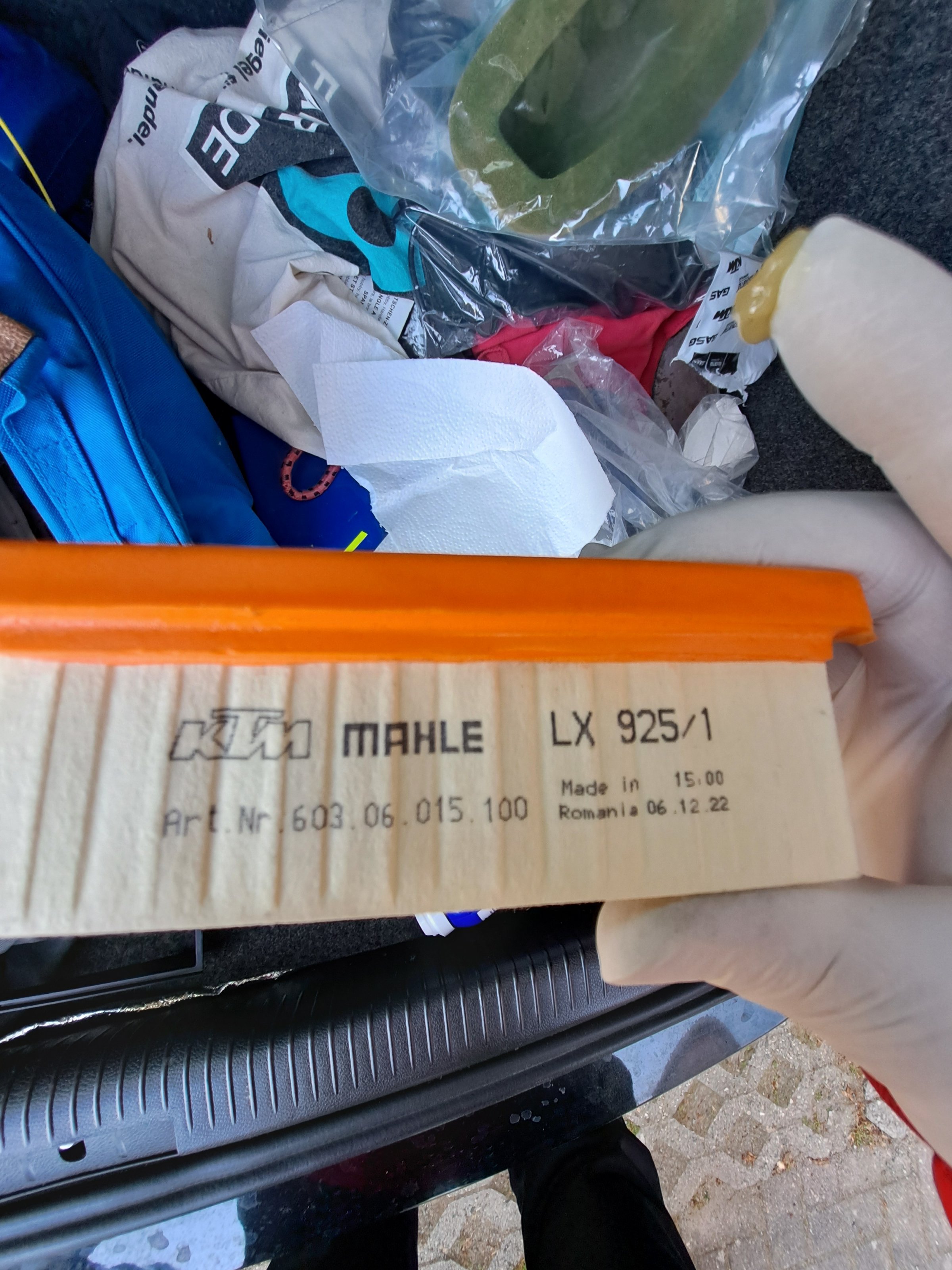

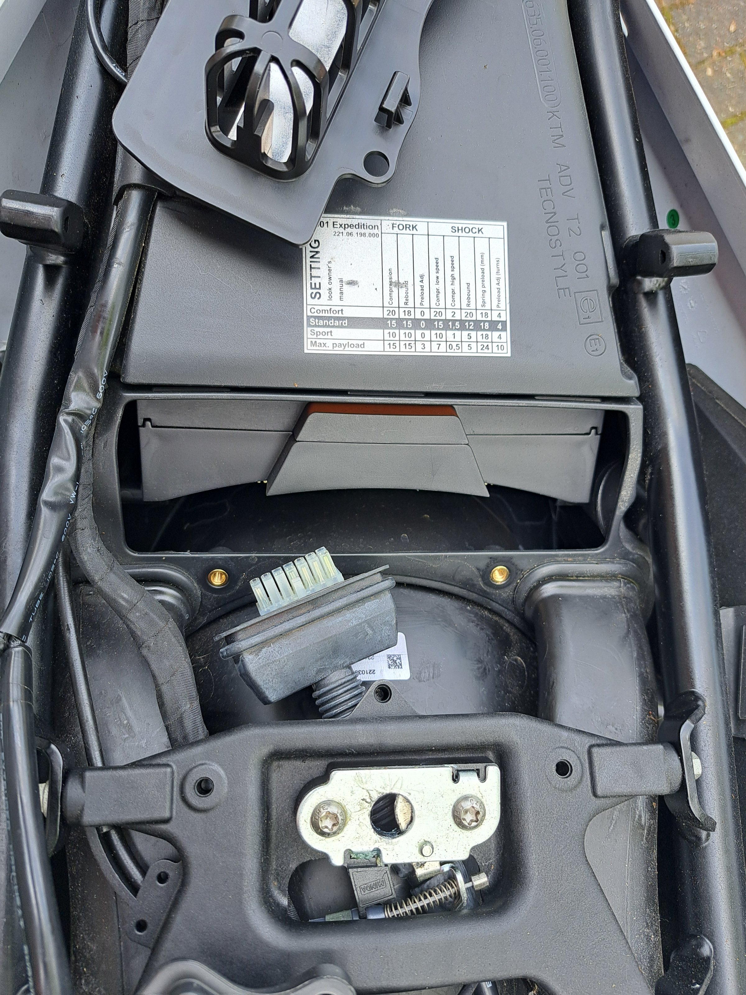

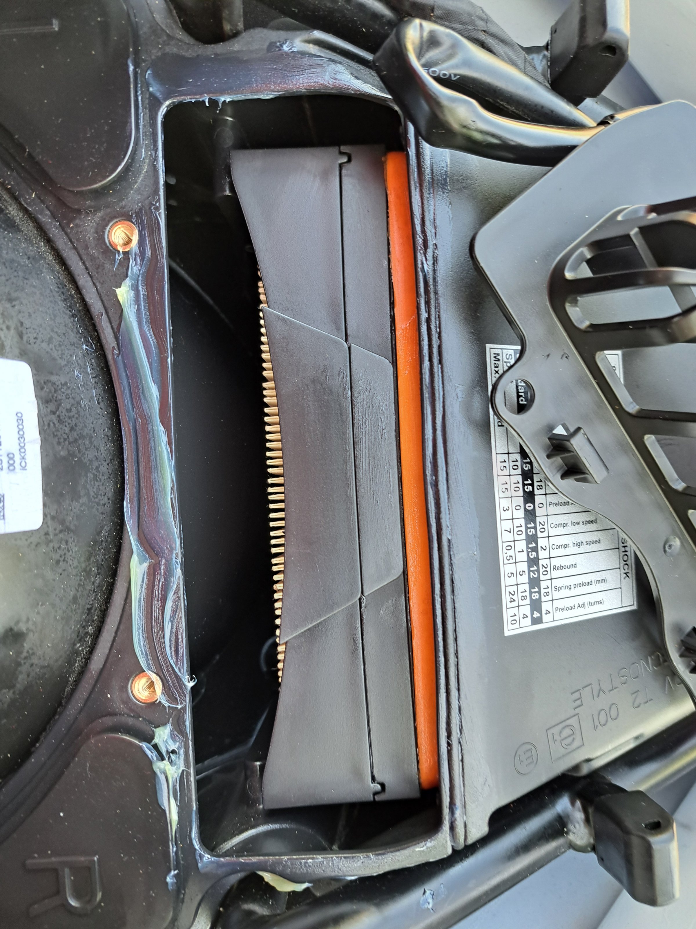

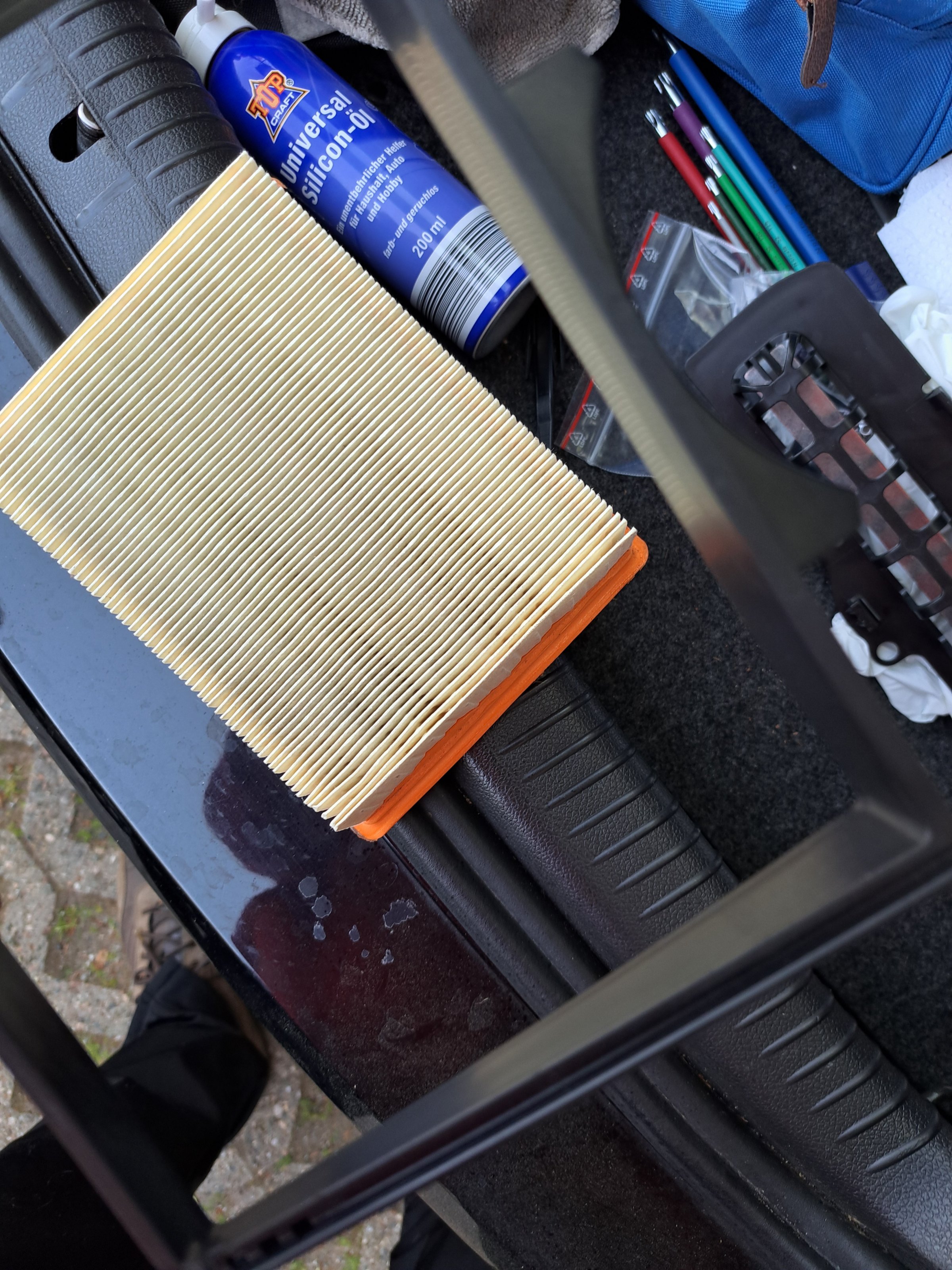

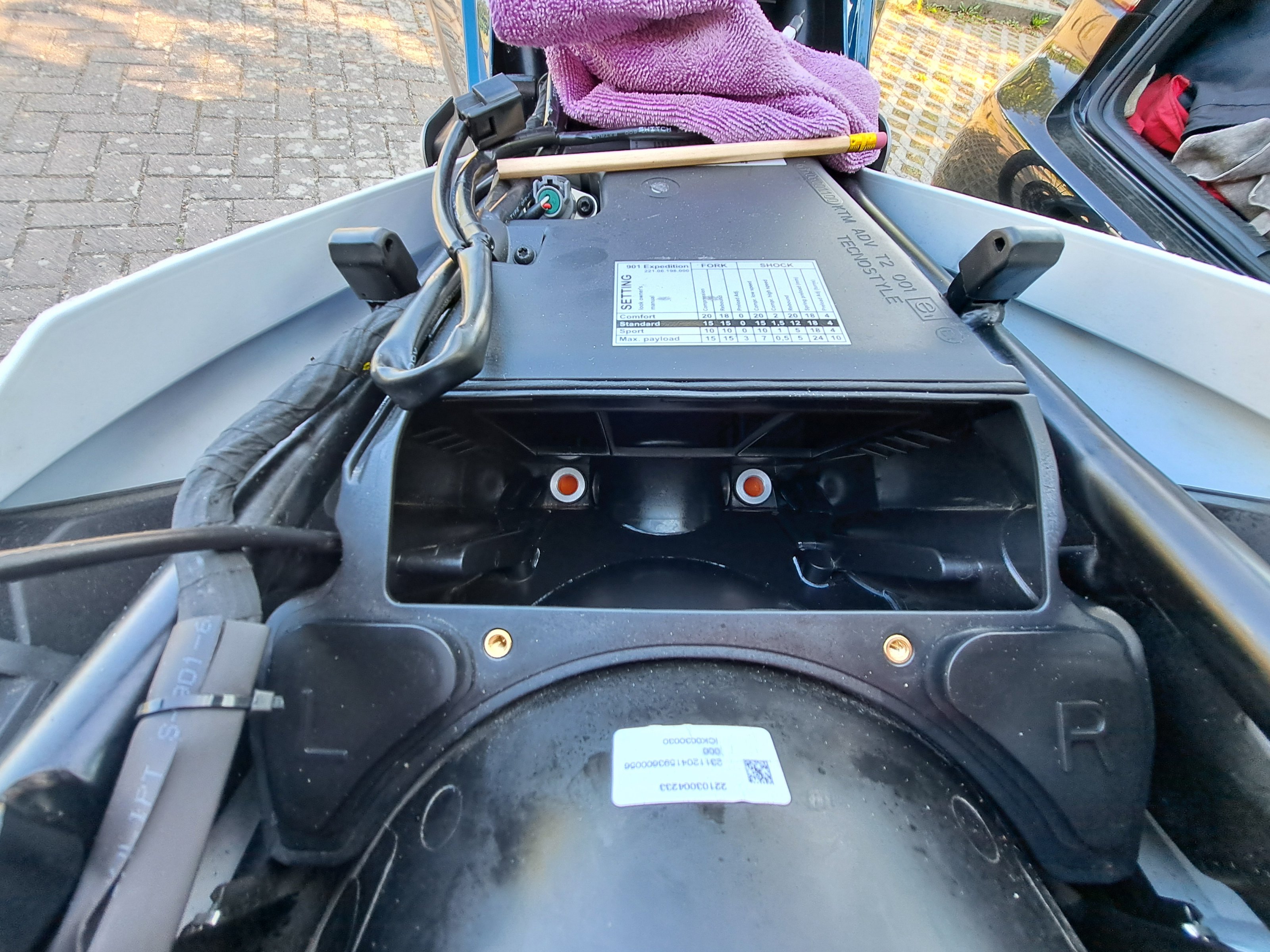

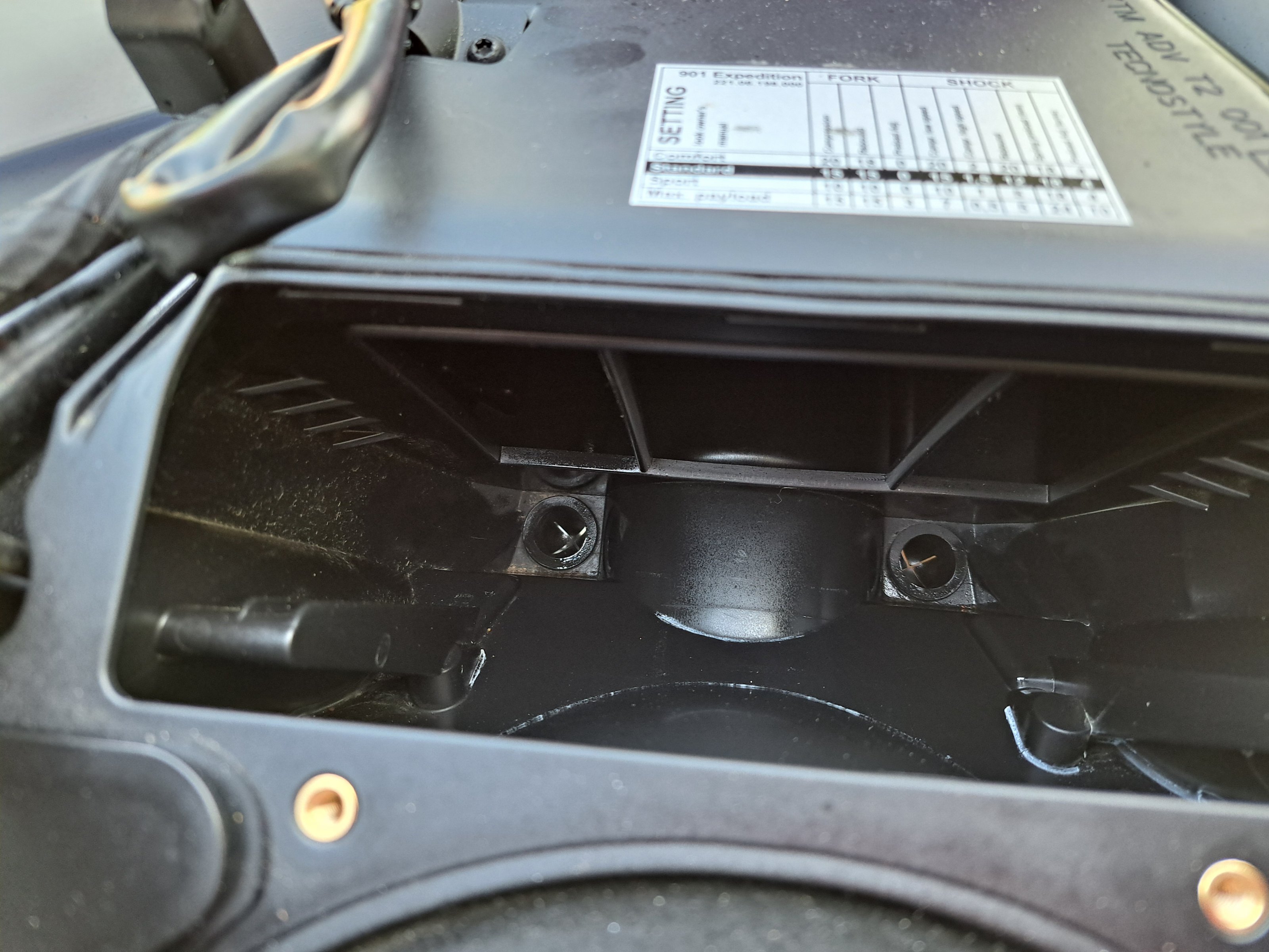

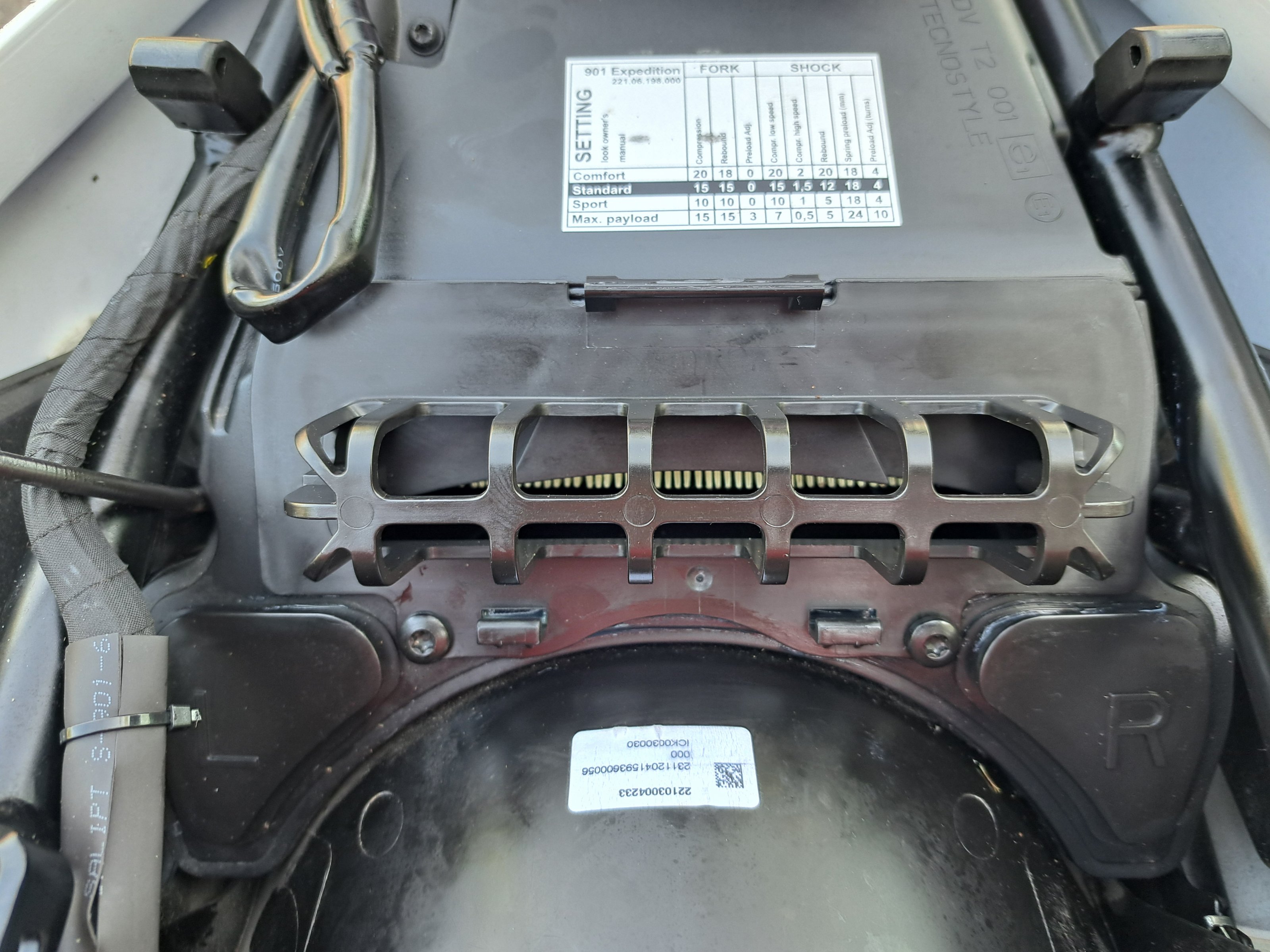

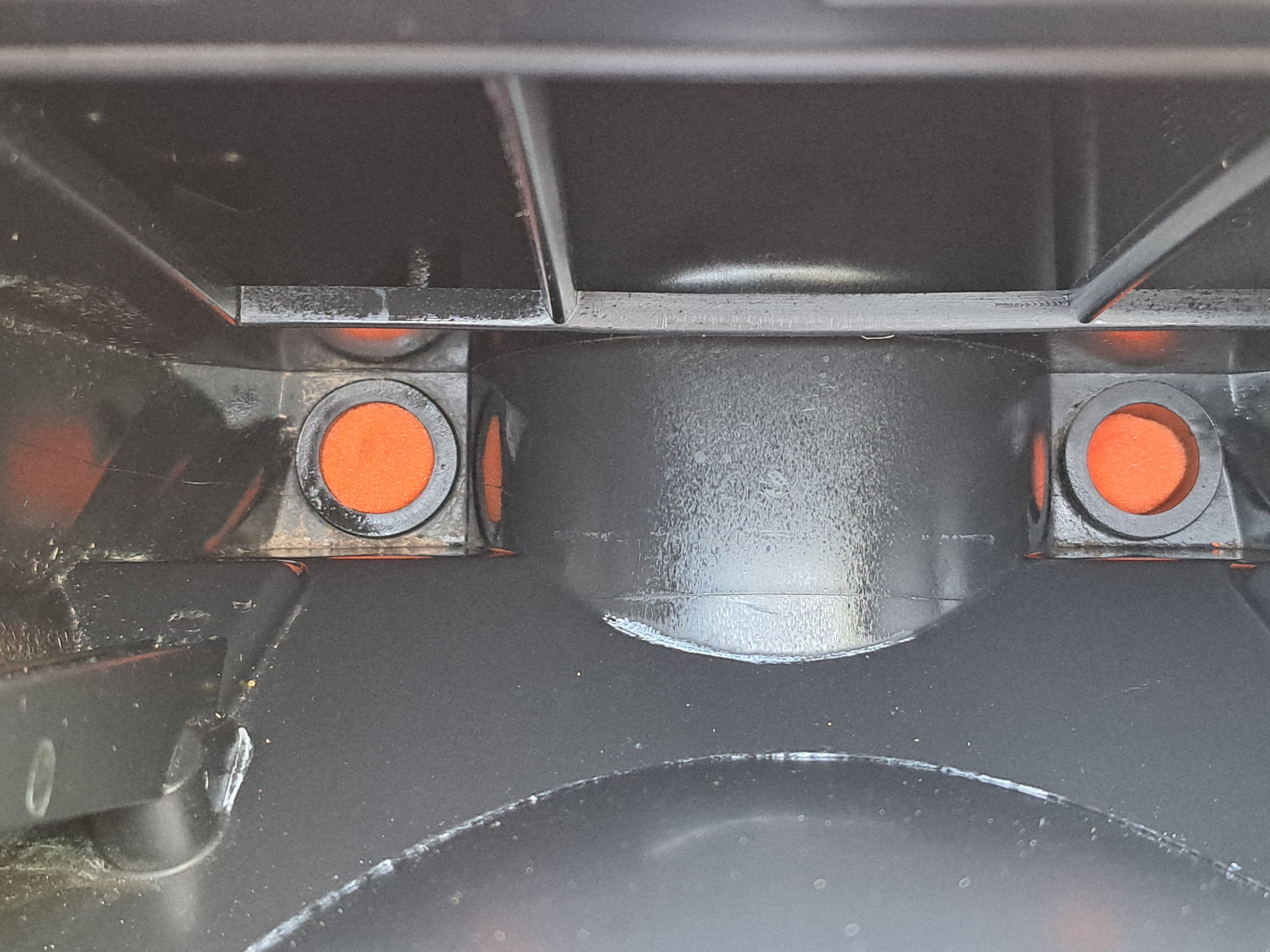

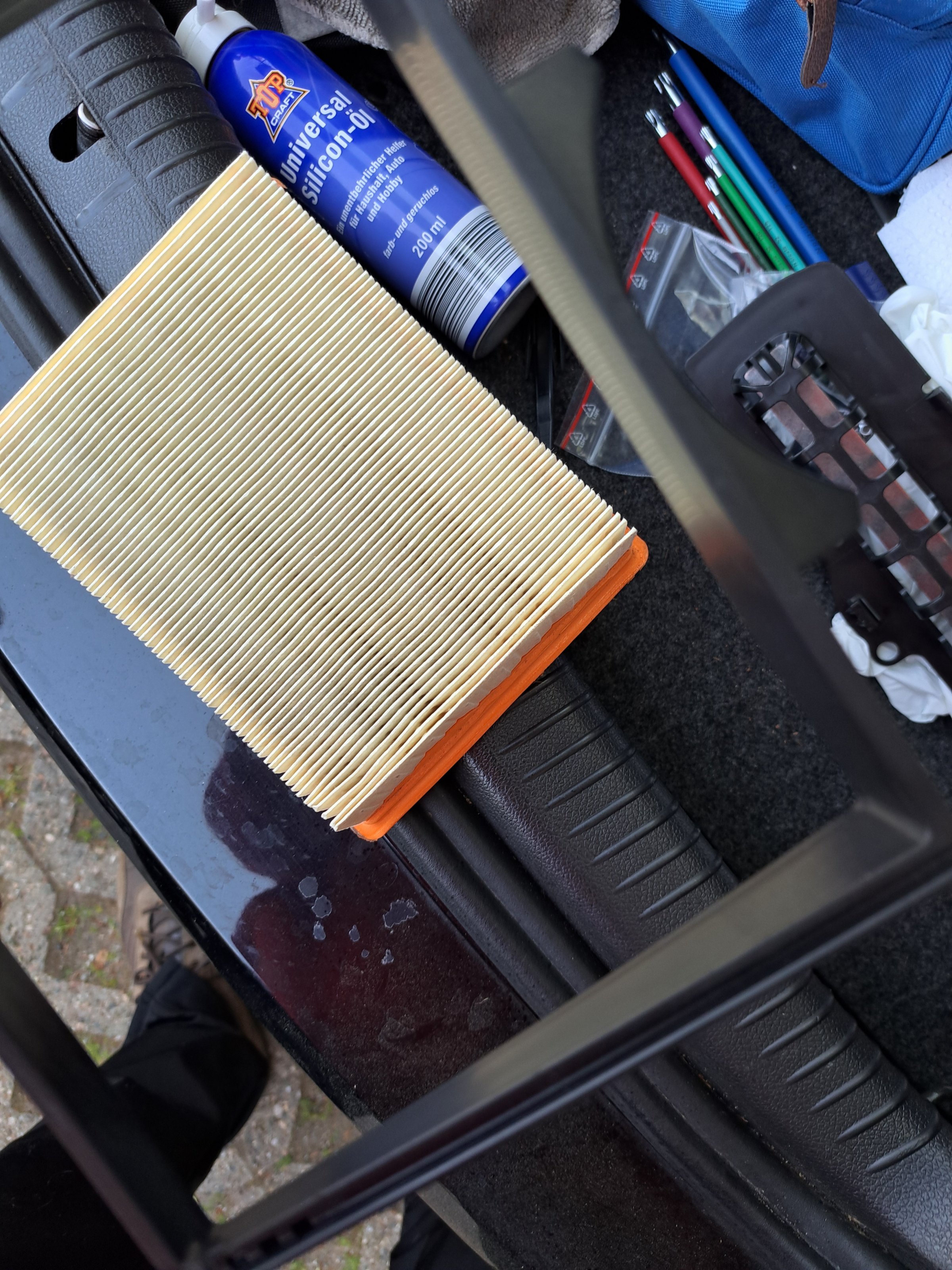

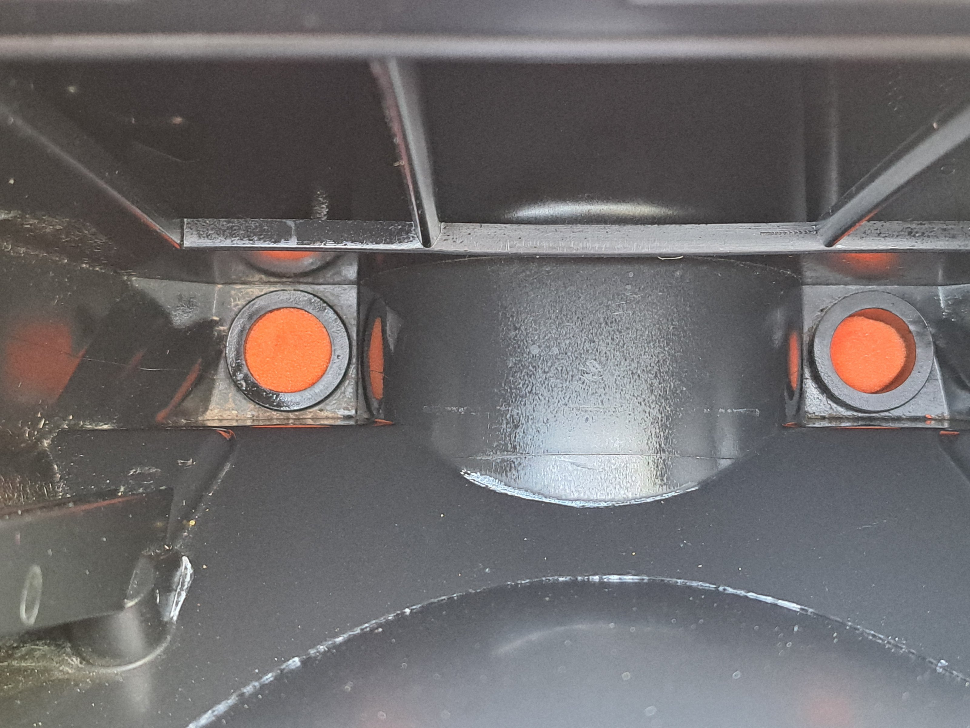

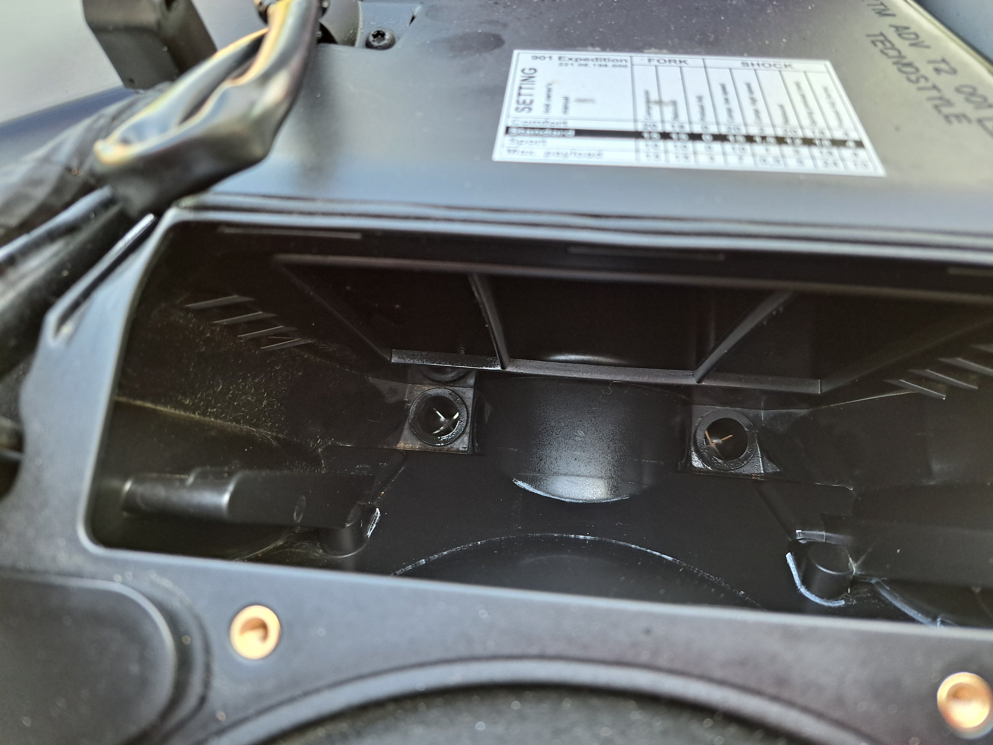

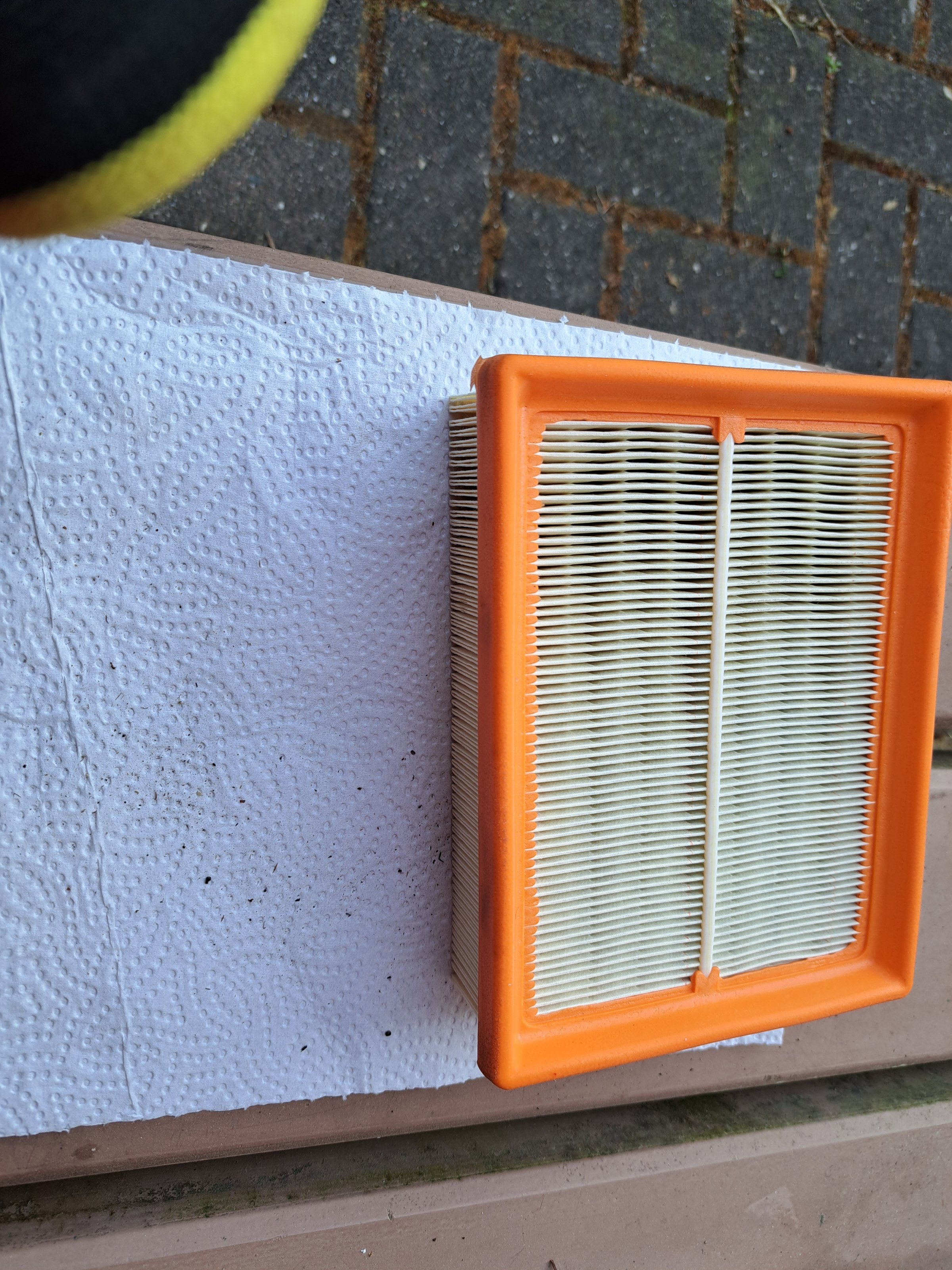

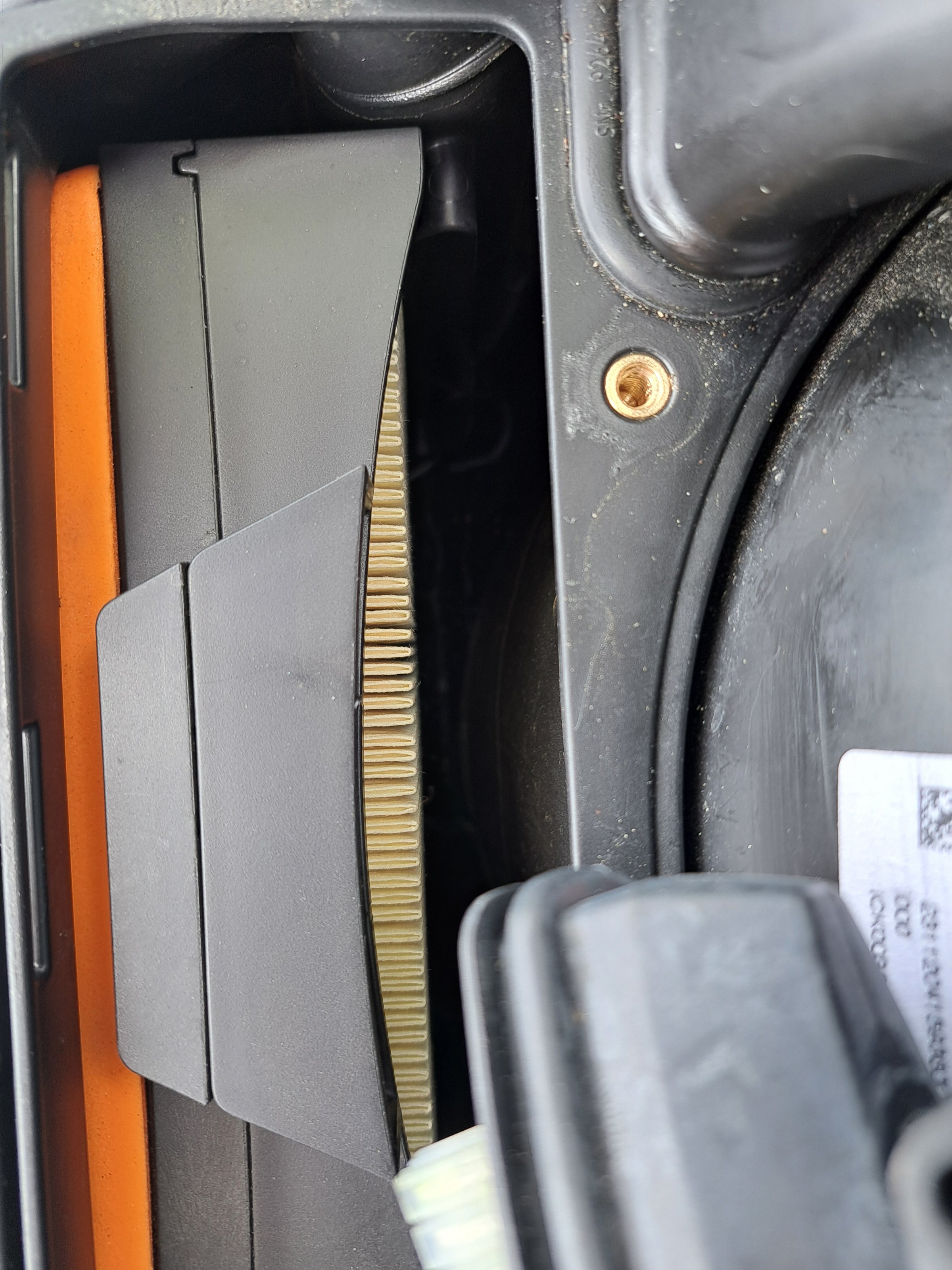

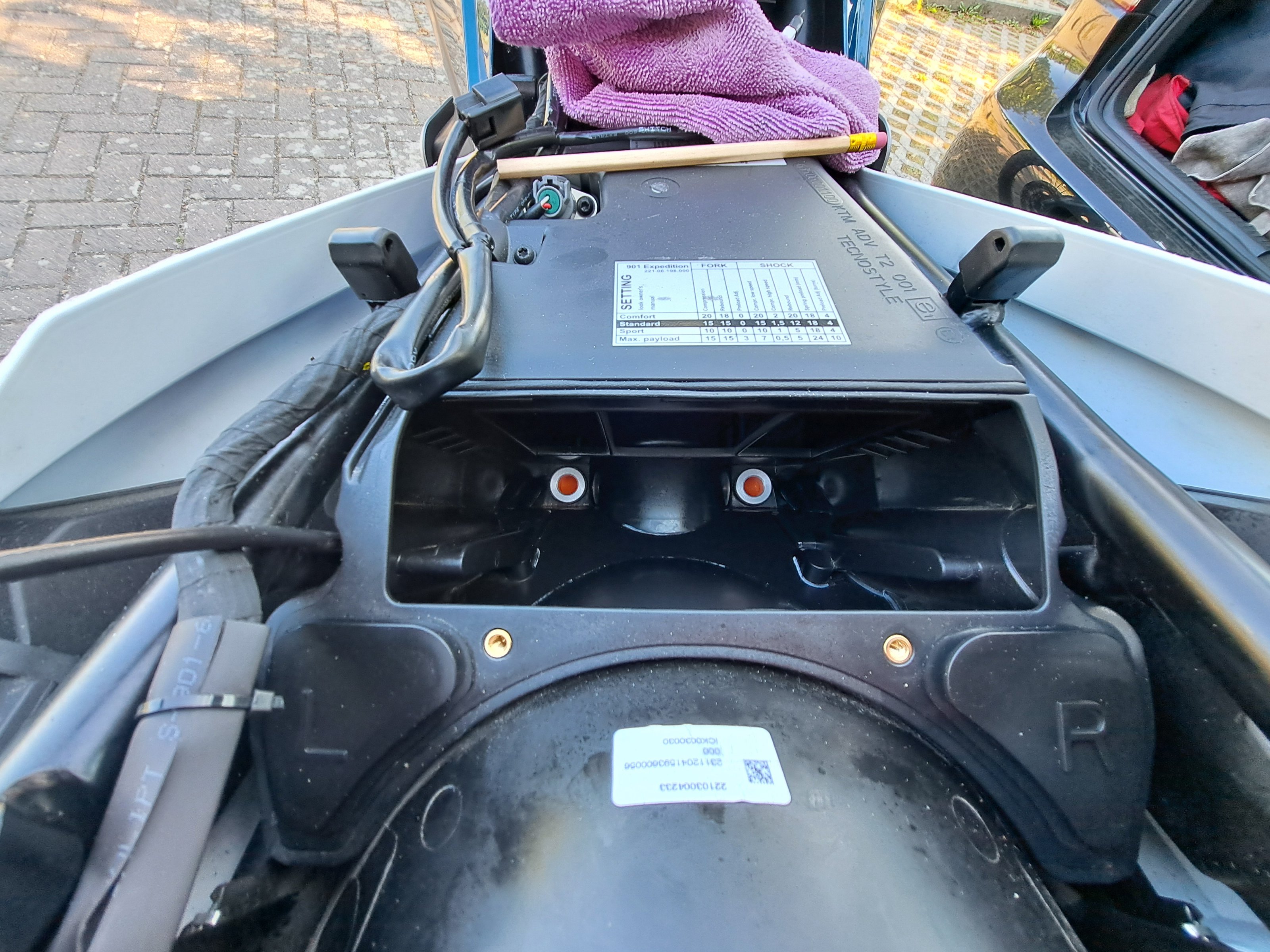

So,der Twin Pre-Luftfilter ist eingebaut .Einbauzeit 2 std mit 4 :icon_salut:(Raucherpausen).den Originaldeckel entfernt,die Ansaugschnorchel entfernt,den Papierluftfilter mit Rahmen rausgezogen,ausgeklopft,und siehe da ,ein Luftfilter Torx Schlüssel in der Airbox gefunden.🤪
Den hat wohl einer bei der 1000km Durchsicht ,oder bei der Montage verloren.
Airbox ausgewischt, die seitlichen Ansauglöcher R und L mit den mitgelieferten Stöpsel verschlossen,nach dem die Dichtungen kreutzverdreht wieder eingesetzt wurden ,die geölten Schaumstöpsel mit den 2 Hülsen am Boden der Airbox reingedrückt (Gummihandschuhe ,da geölt),die Schlauchdichtung in die obere Lufi-Nut gepresst,den Rand der Airbox gefettet ,auch den Luftfilter von der Innenseite ,da trocken(Oranger Dichtrand),Gitterdeckel drauf ,verschraubt ,und dann den Schaumfilter draufgesetzt und eingehakt ,an den Hakennasen.
Zum Schluss den Stahlrand ,der den Schaumfilter anpresst, in die Nuten eingerastet. Der Stahlrand hat 2 Nasen !!!die verhindern das die seitlichen Stopfen L und R nicht rausfallen können Fertig. Nach 6500 km etwas Spreu von Gräsern zwischen den Lamellen des Luftfilters😇. Geräuschmässig kein Unterschied beim Motorlauf .Und ja geht auch in der niedrigen Sitzbank-Position.
Problem macht die Werkzeugtasche ,die am Heck korrekt liegen sollte ,oder das Sitzbankschloss mit 2 Unterlegscheiben gering fügig erhöhen

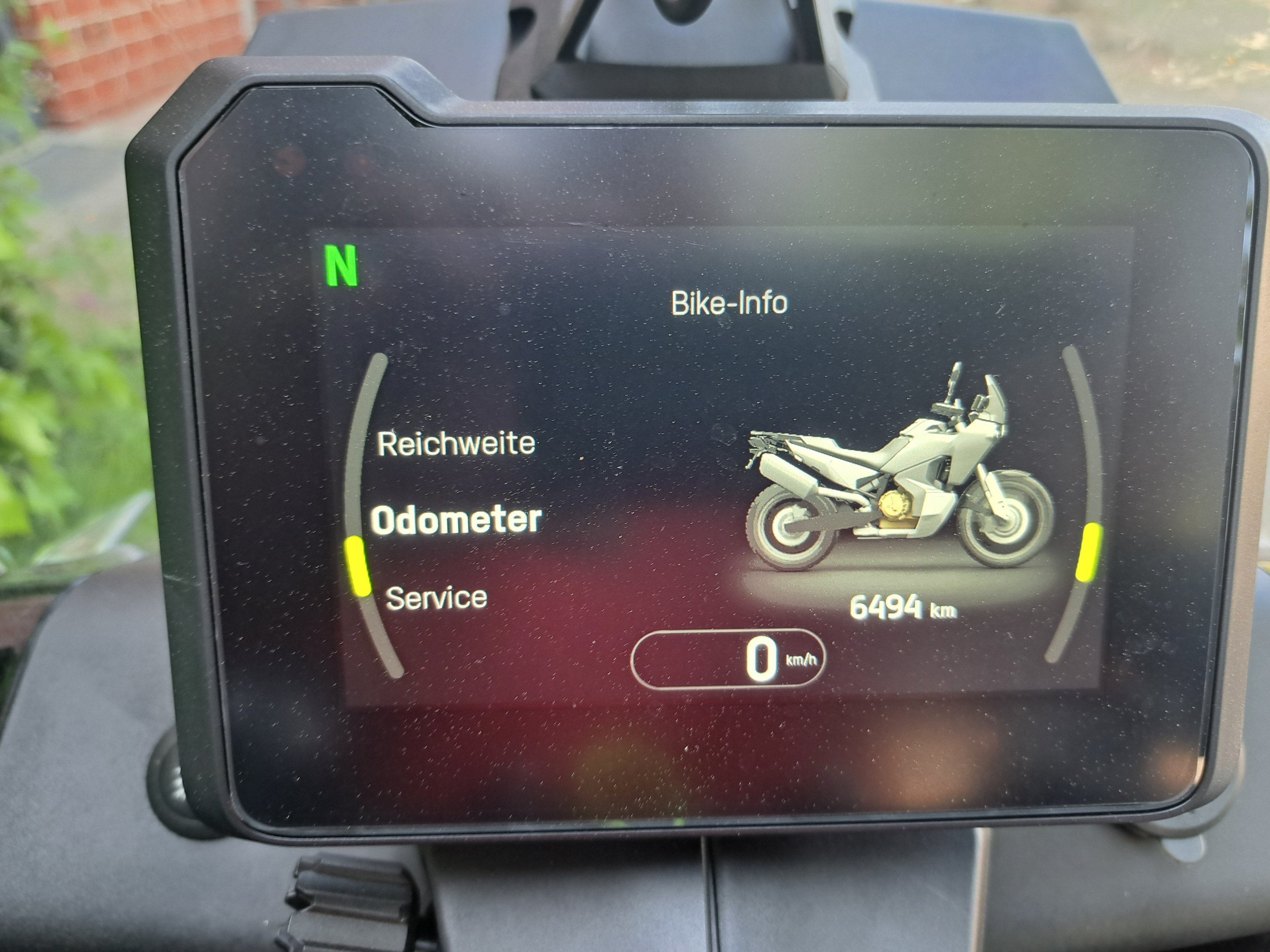

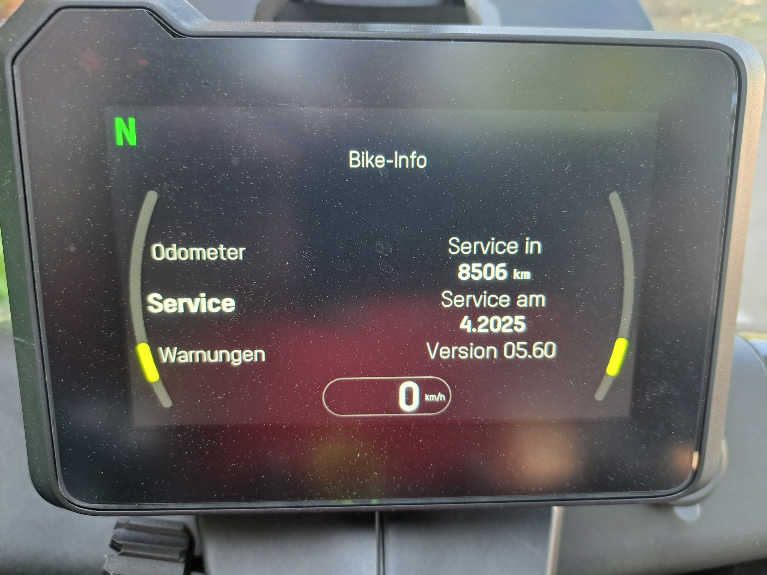

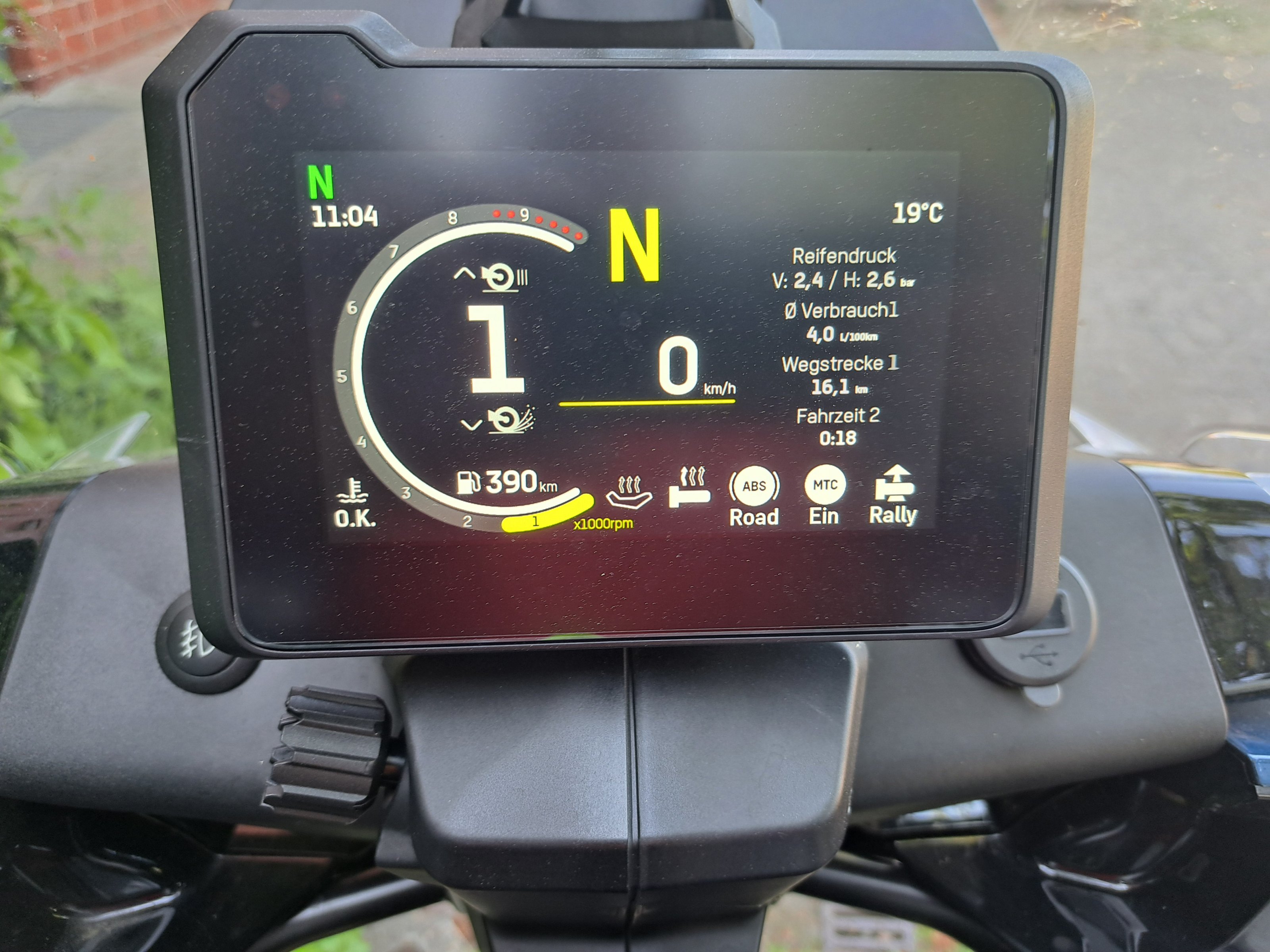

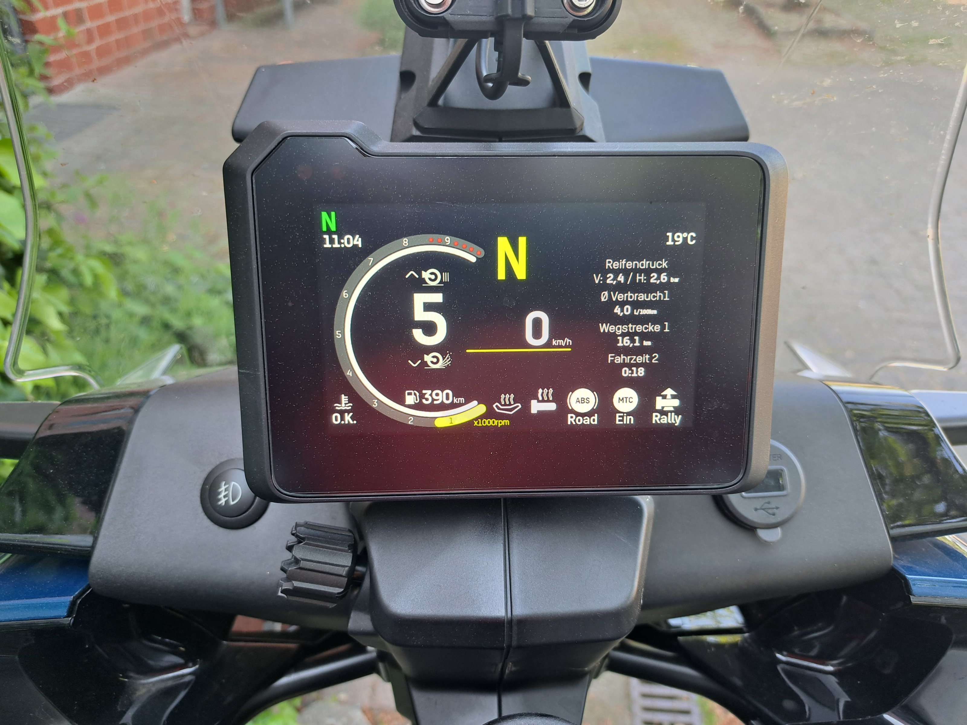

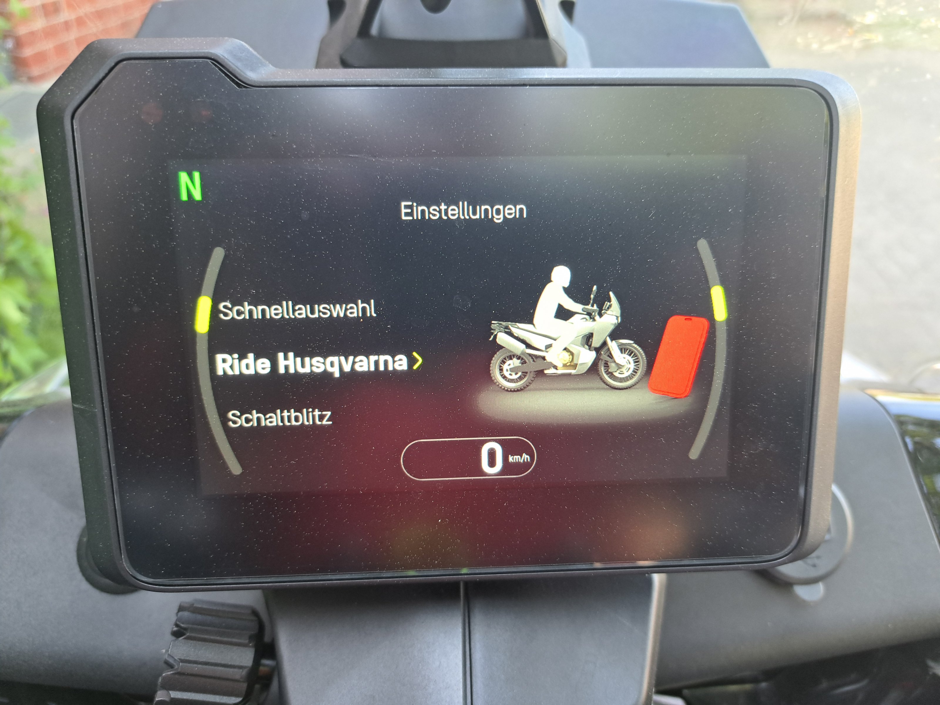

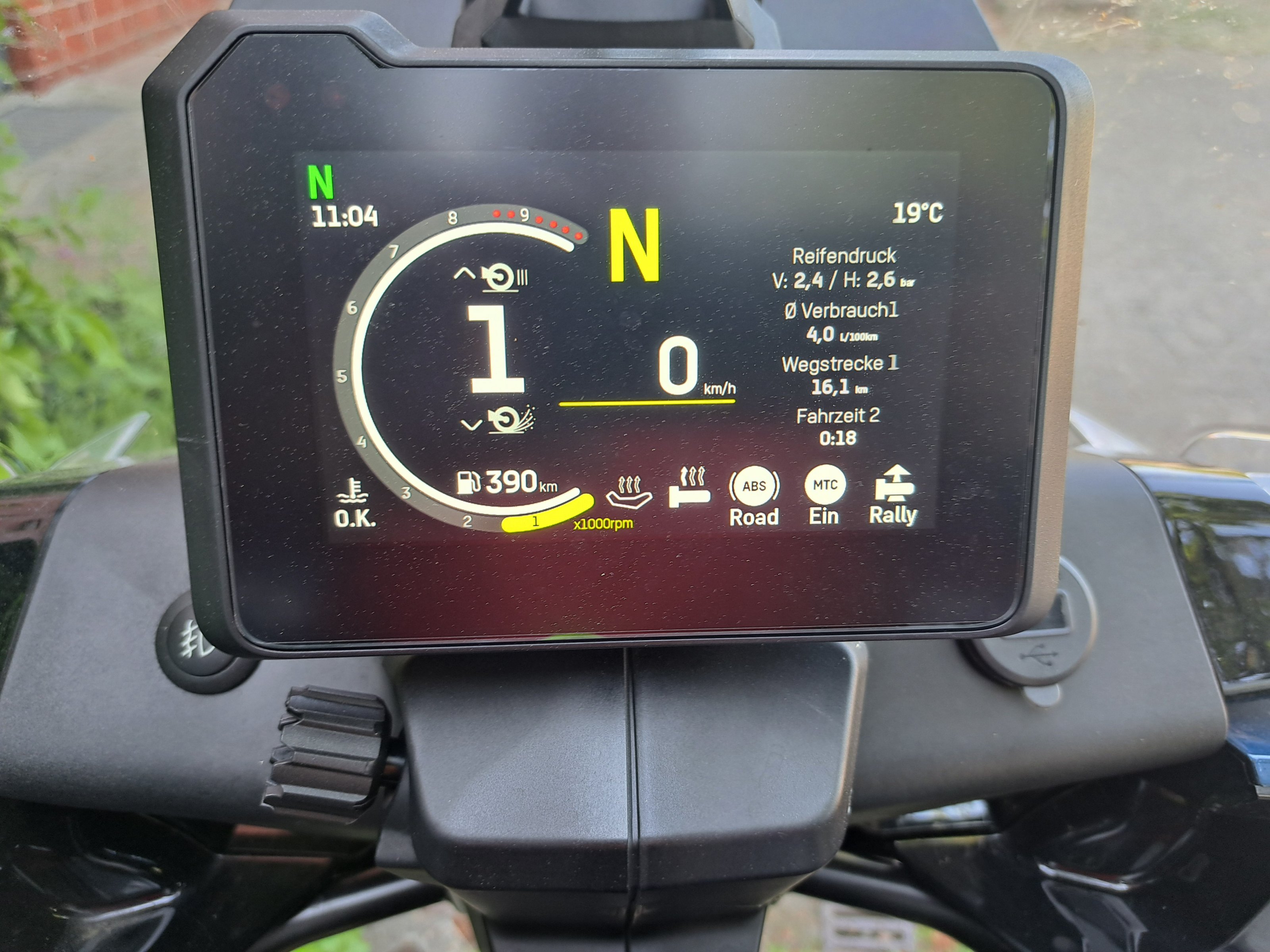

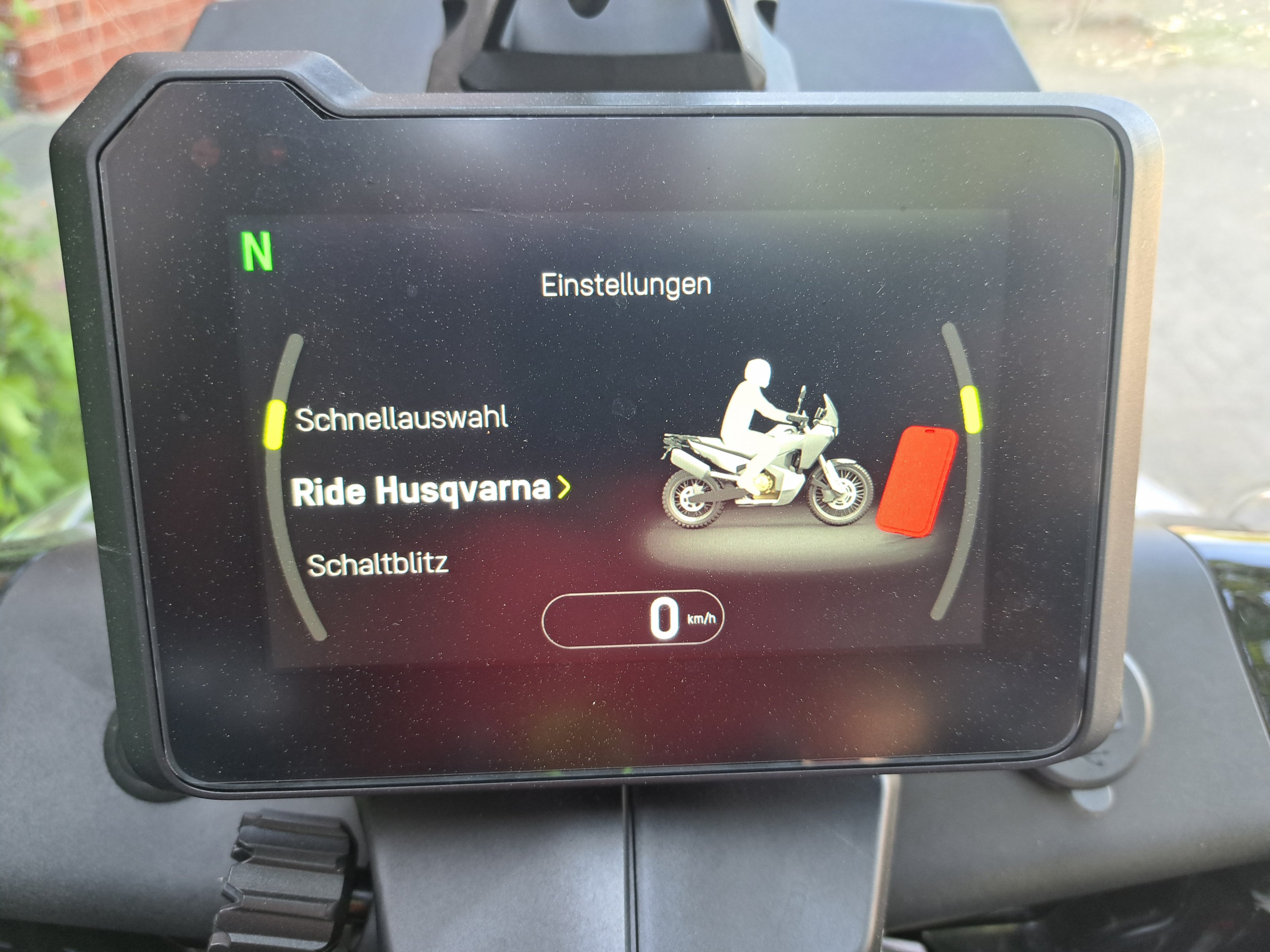

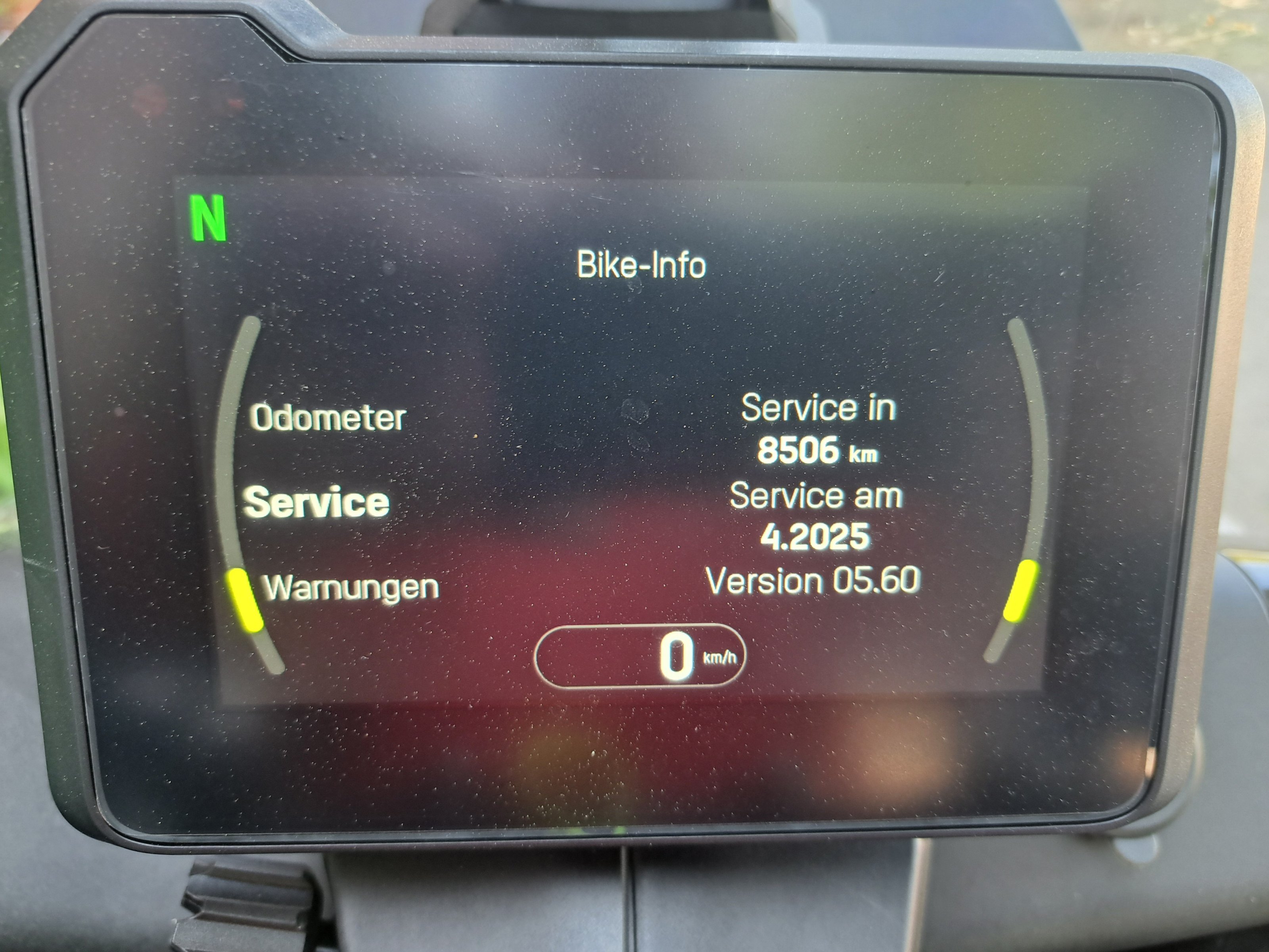

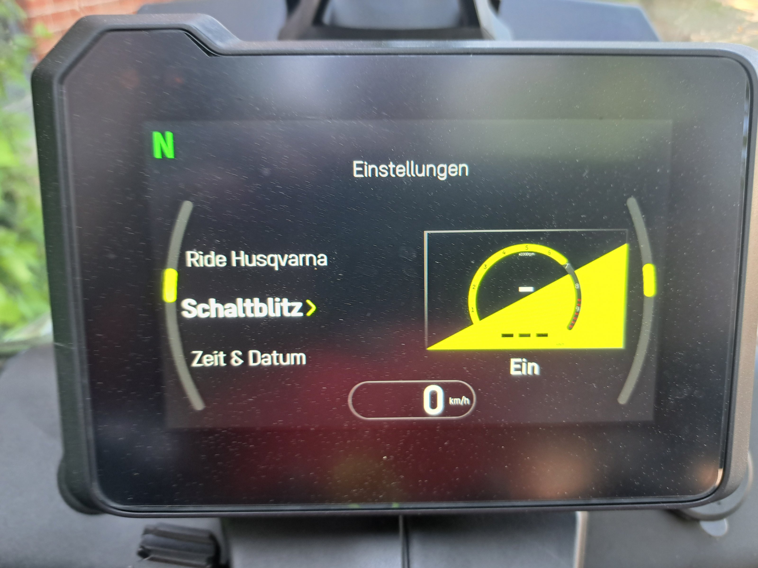

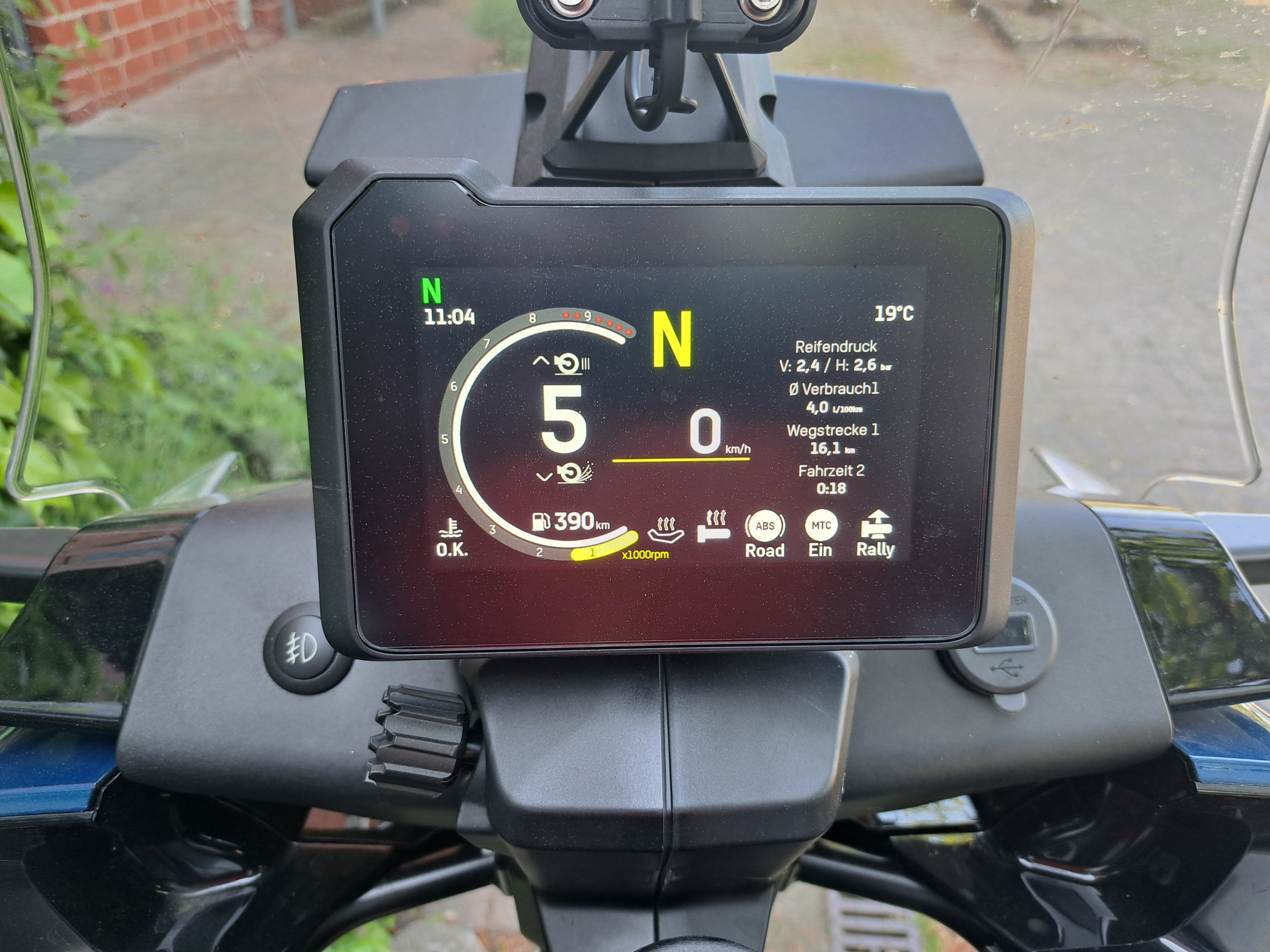

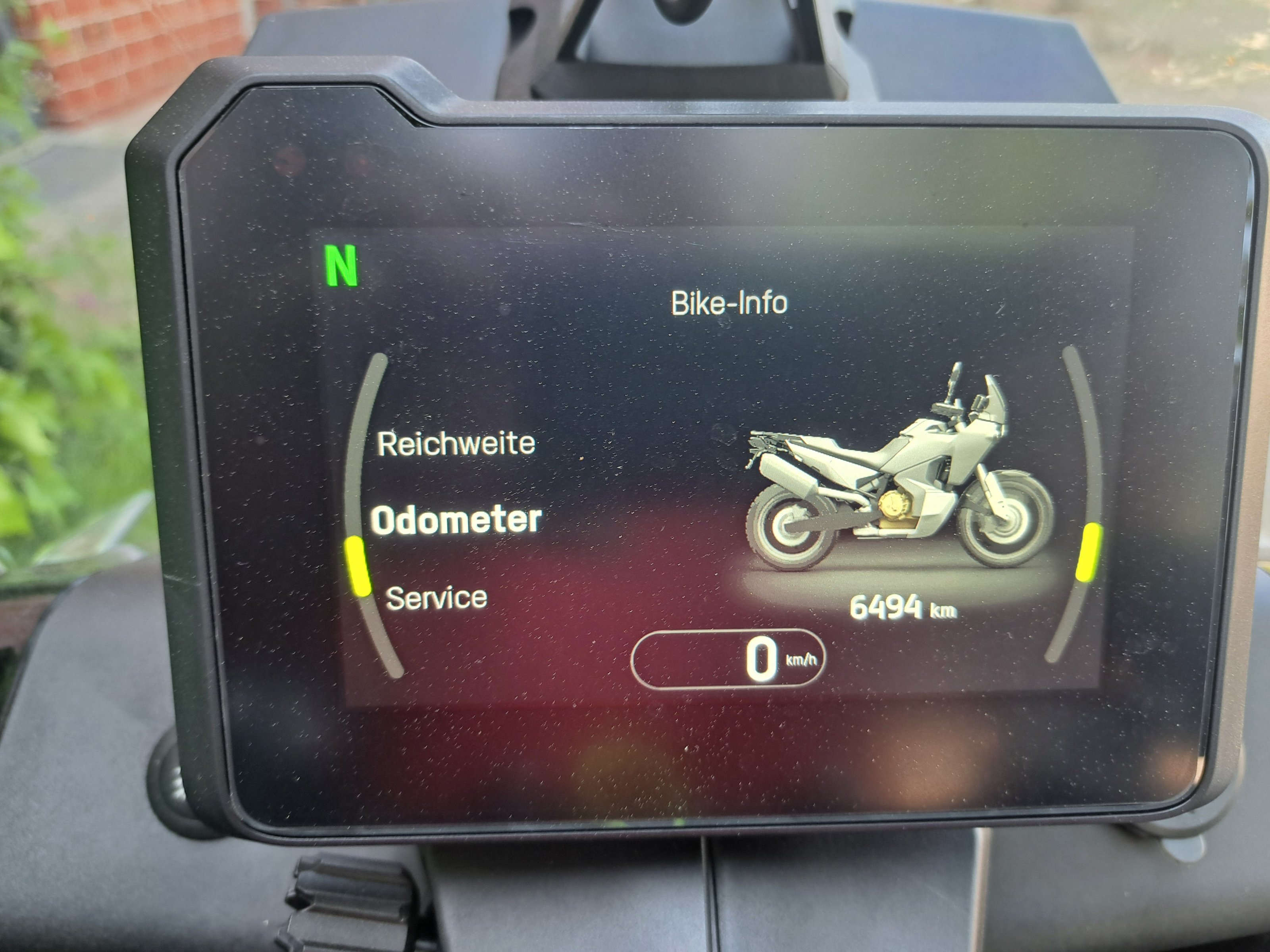

Hier nochmals ein paar Displayfotos der Expedition :biggrin: ,Durchschaltbar während der Fahrt mit der Kreuztaste Up und Doun.
Die Traktionshilfe ist in 9 Stufen schaltbar.Expedition Modus
Bild1und 2 Im Vergleich schön Groß und :angel:übersichtlich im Gegensatz zu der DDX.
