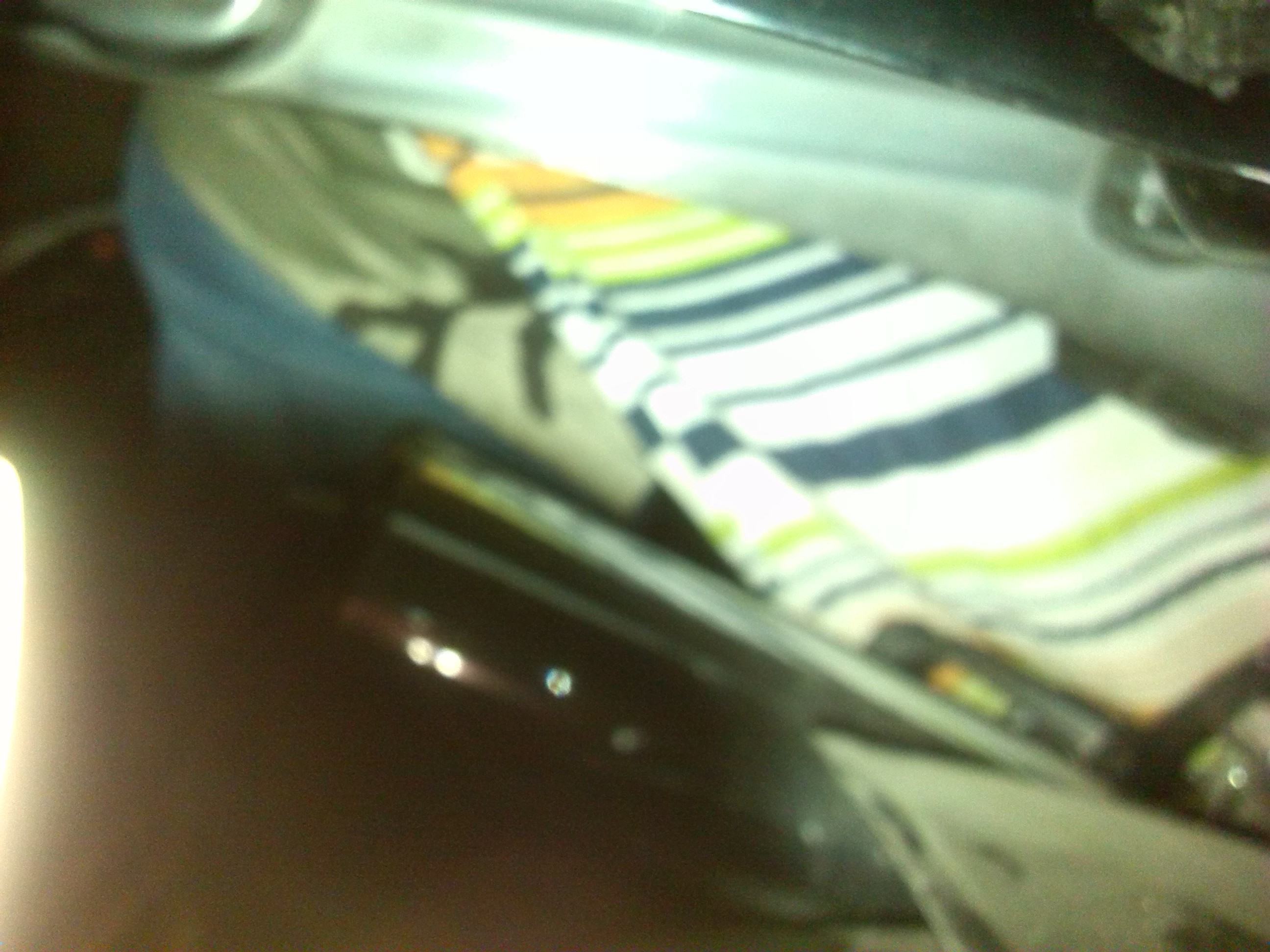

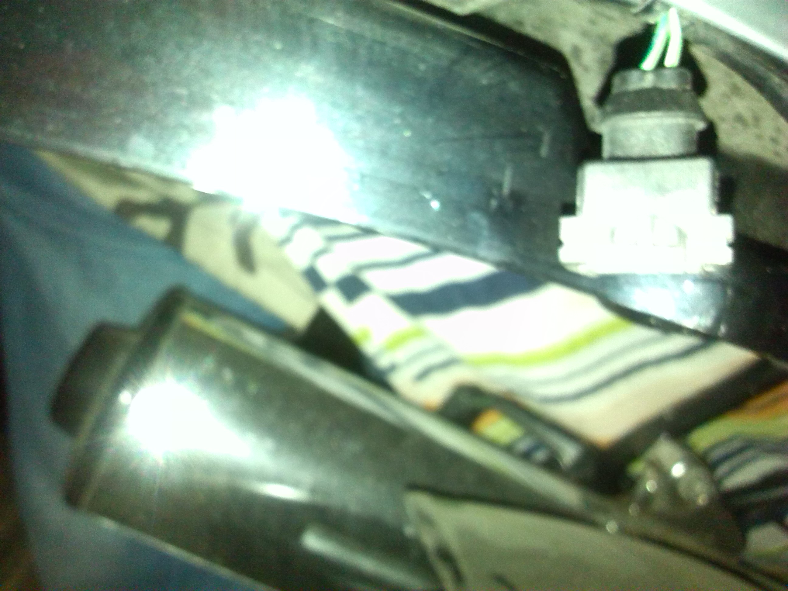

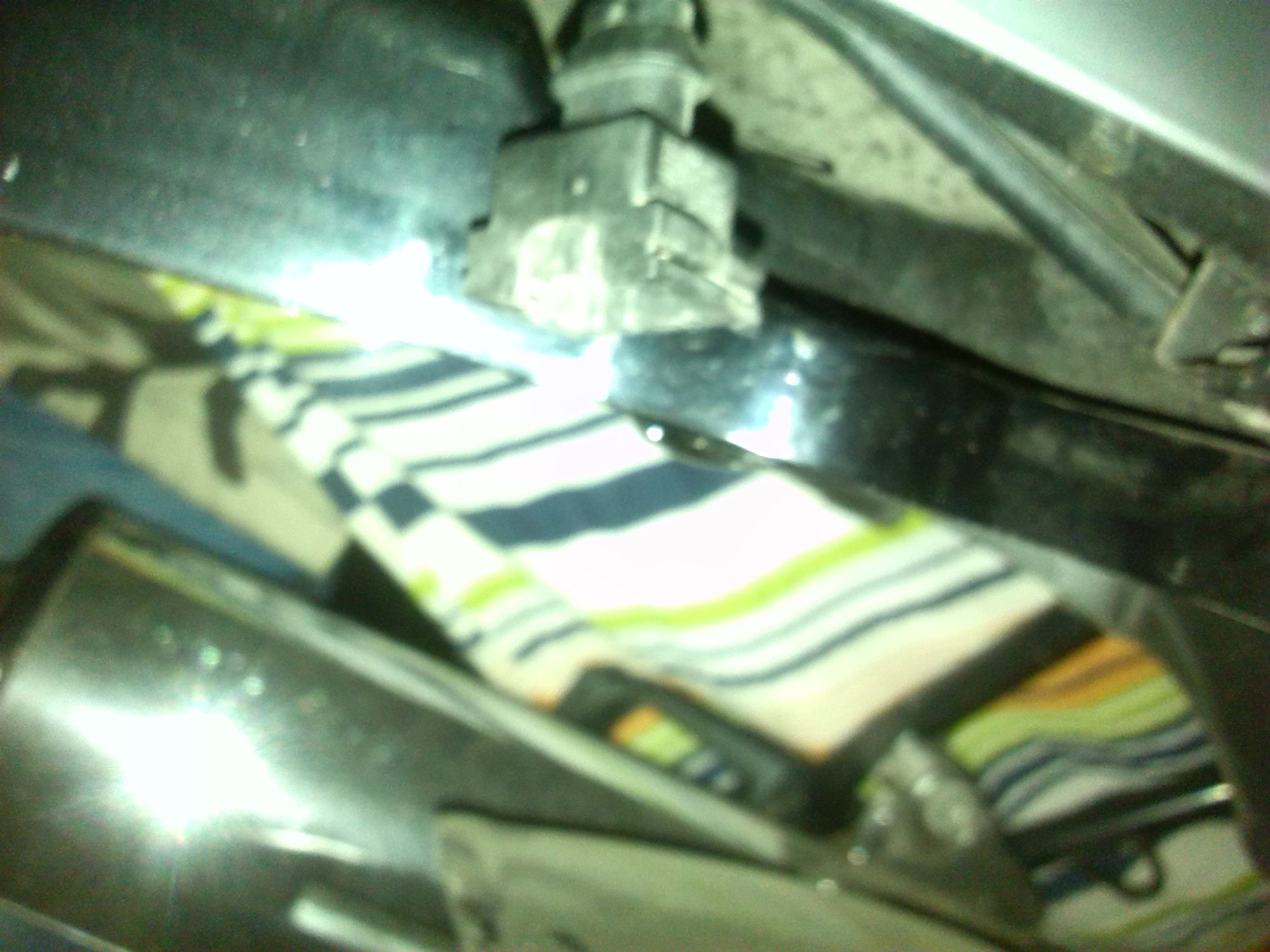

ich habe einen stecker unter dem Sozius rechts gefunden.
Das Motorrad ist eine R1150GS Bj. 6.2000.
Was kann an diesem Stecker angeschlossen werden?

Das ist der Anschluss für das Regenerierventil des Aktivkohlefilters, der in den USA vorgeschrieben ist.
Damit wird der Kraftstoff der Verbrennung zugeführt, der aus den Ausdünstungen gefiltert wurde, die aus der Tankentlüftung entweichen.
