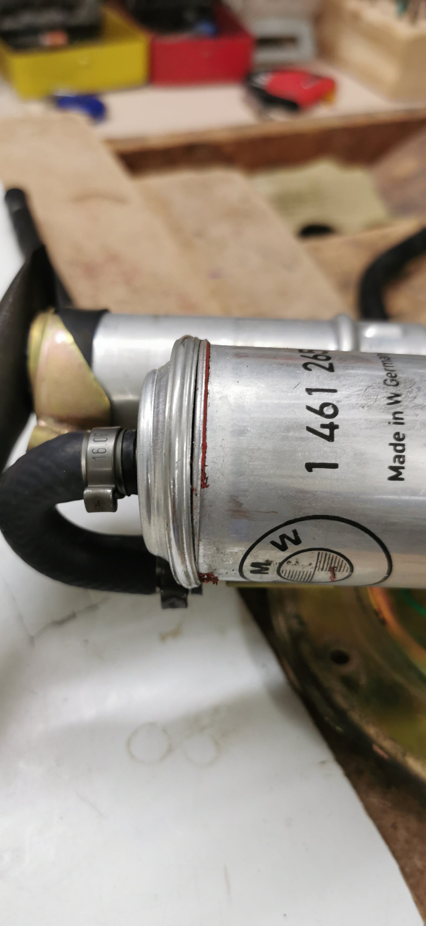

Jetzt werde ich die Innereien vom Tank unter die Lupe nehmen.

so ein filter ist ein massenweise produziertes teil was in vielen fahrzeugen problemlos seinen dienst tut! neuen filter rein und weiterfahren............

Der Filter ist aber mehr als alt,die neuen Filter sind nicht mehr verfalzt sondern verschweißt. Bin wegen sonem Mistding in Spanien liegen geblieben :p.
