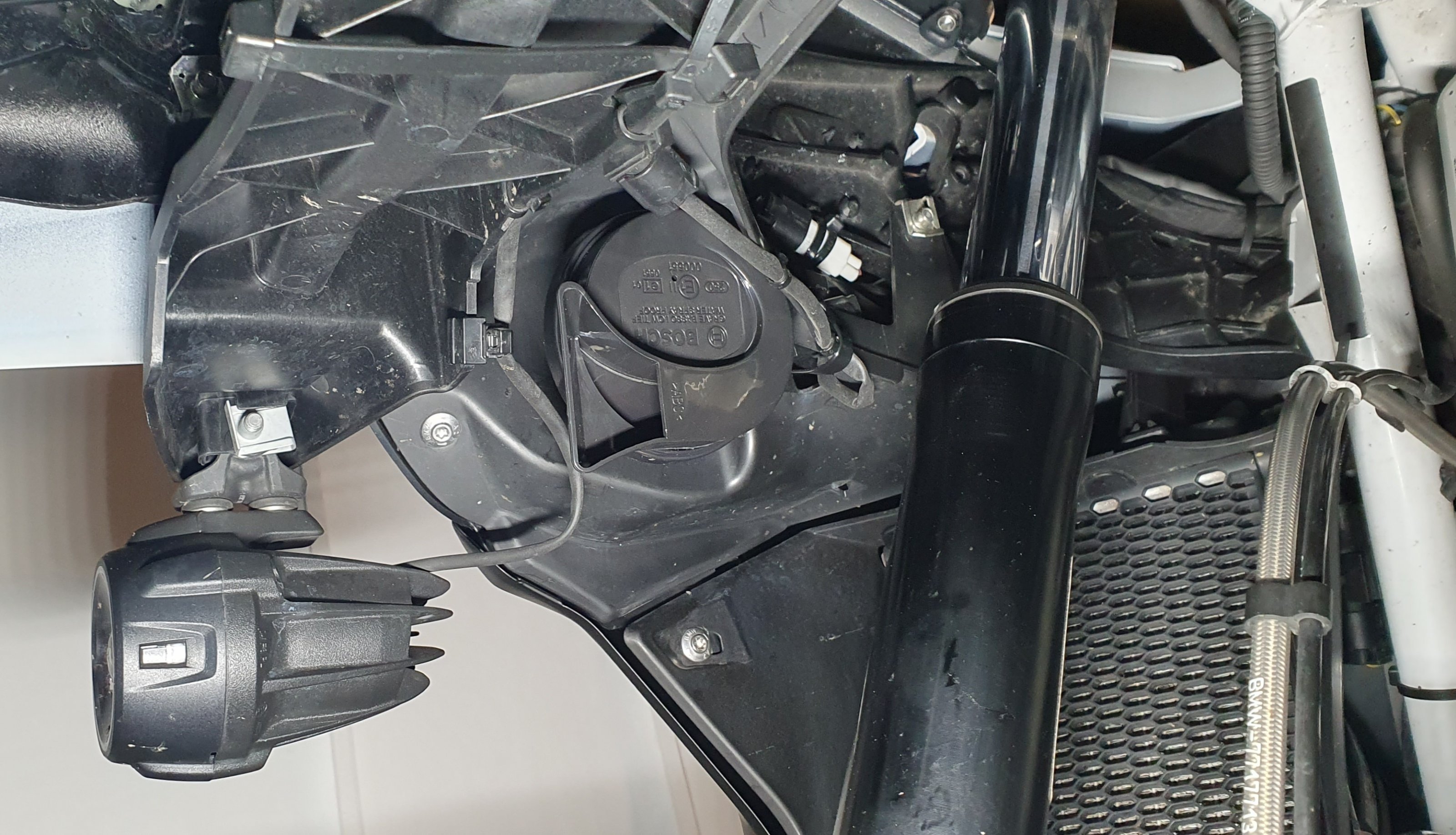

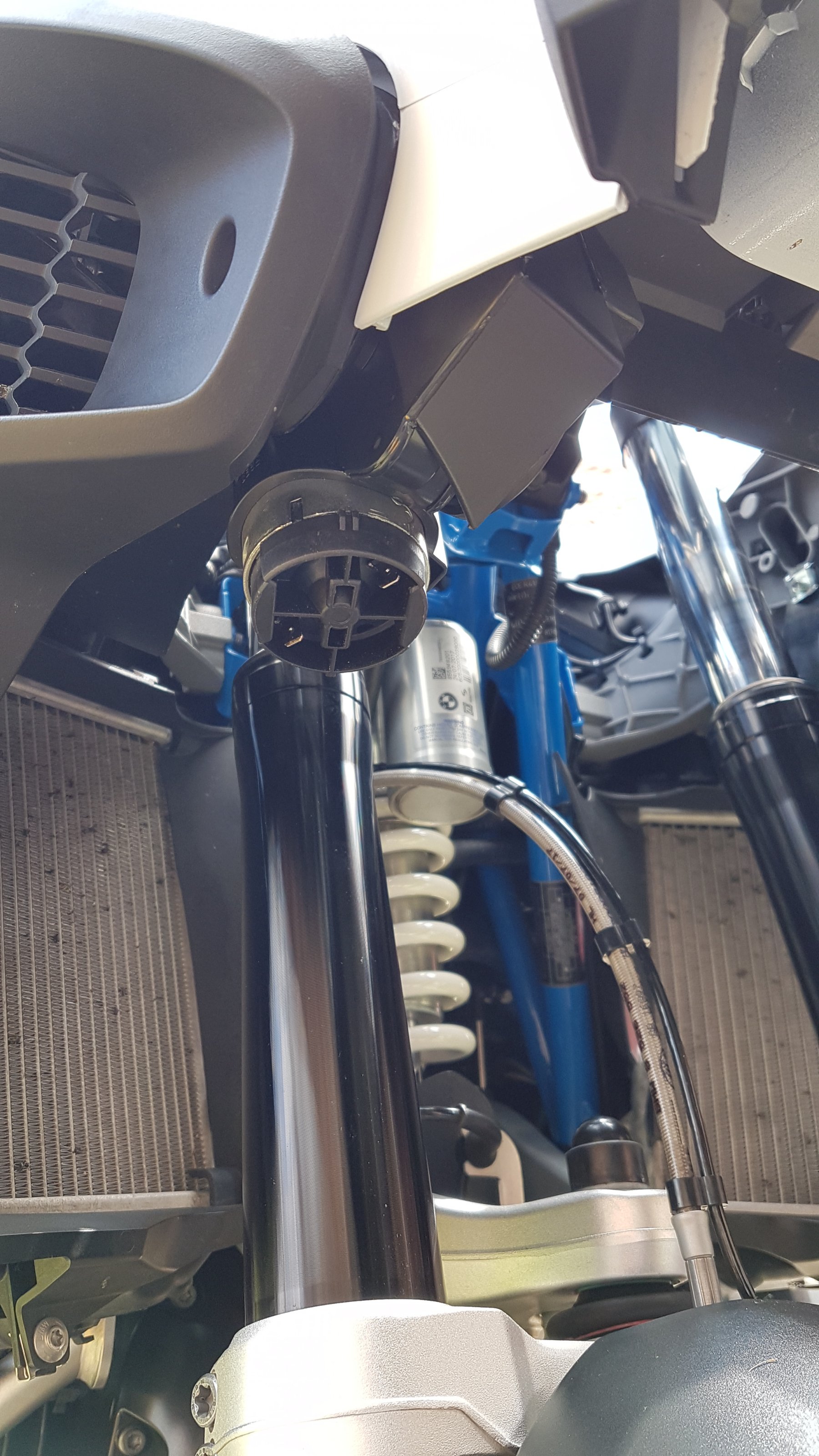

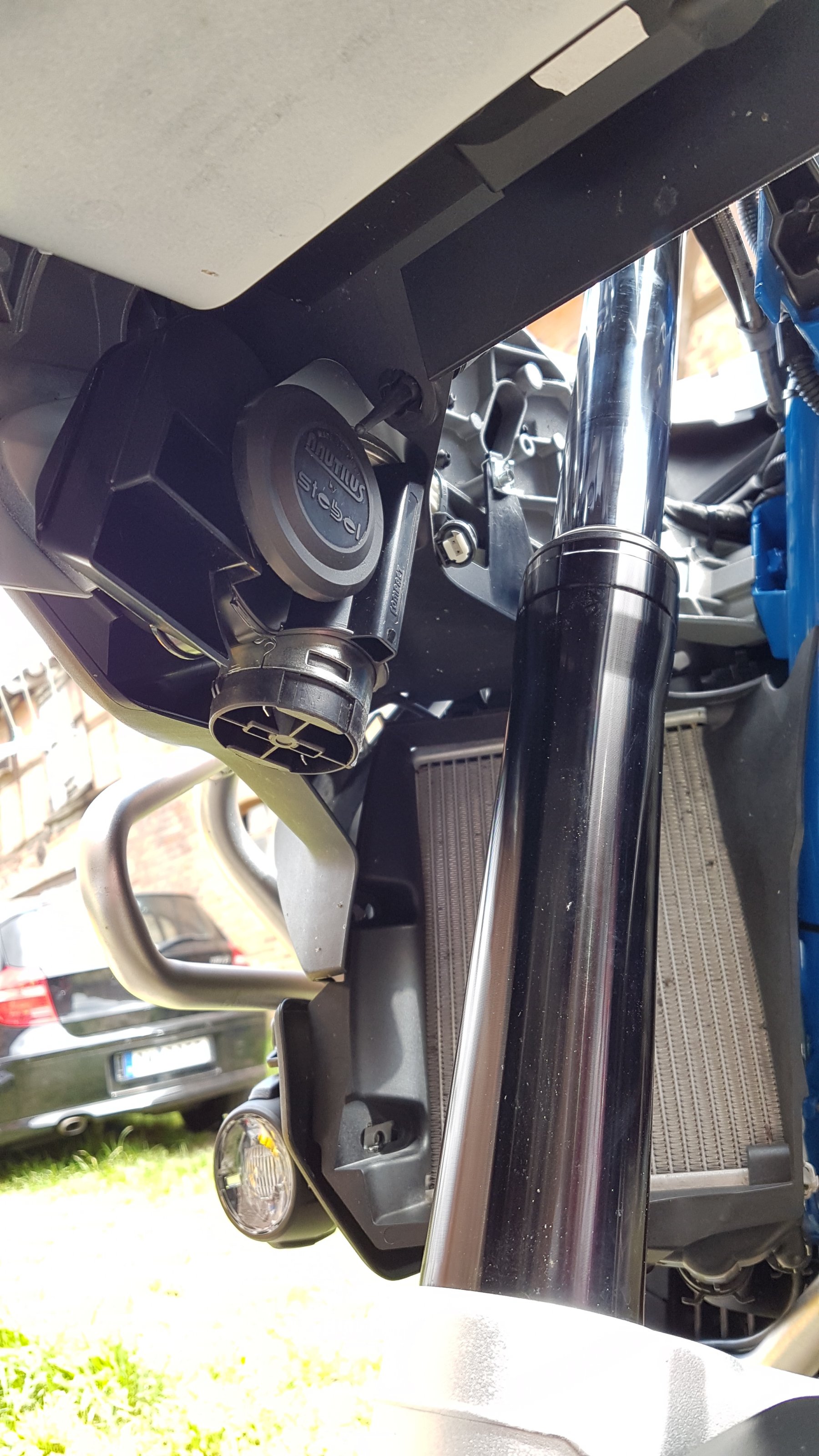

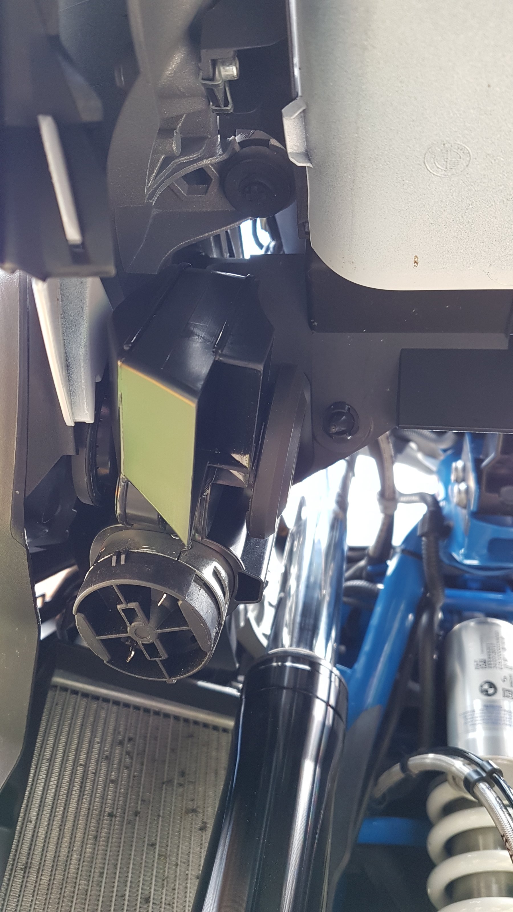

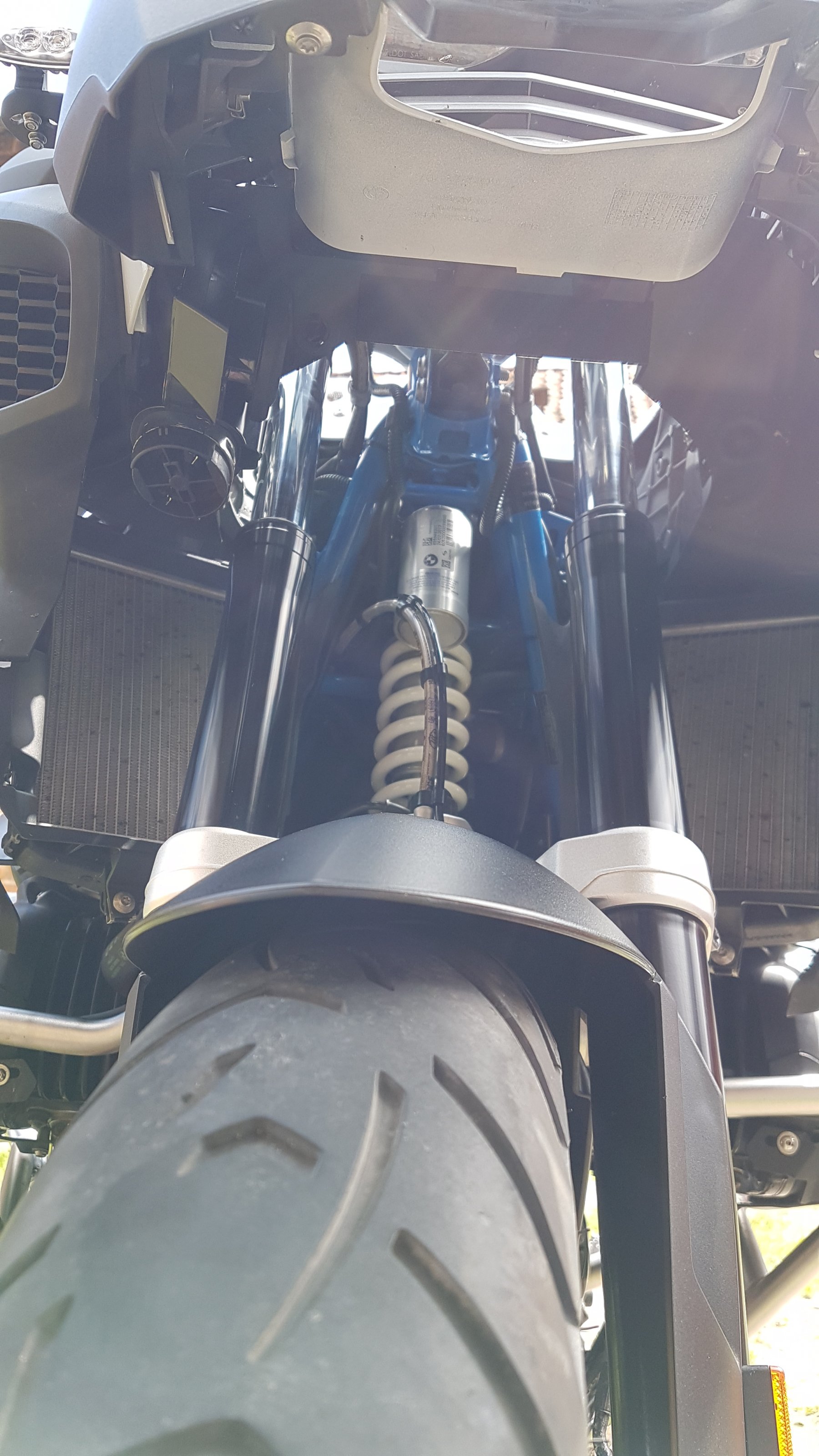

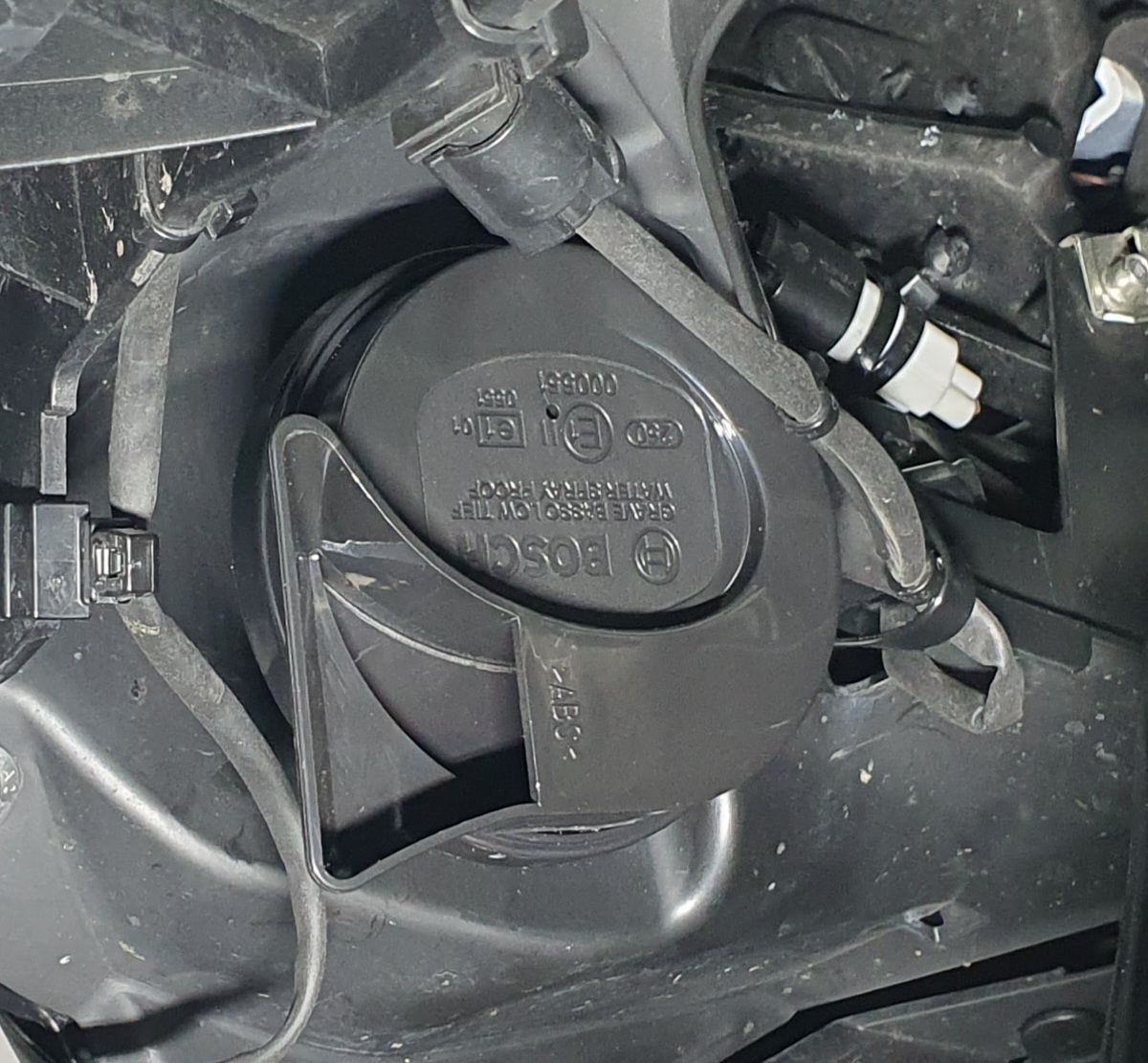

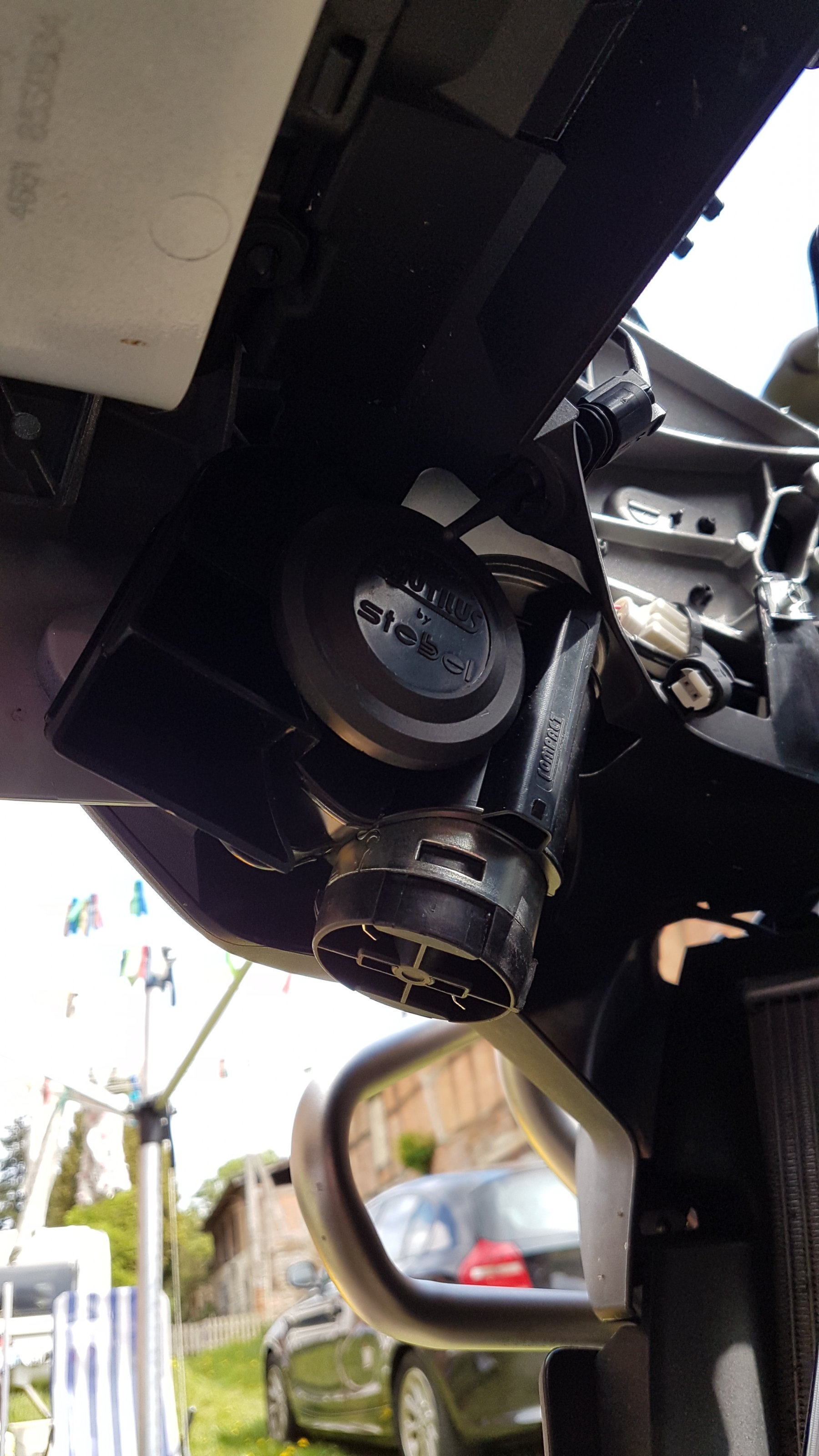

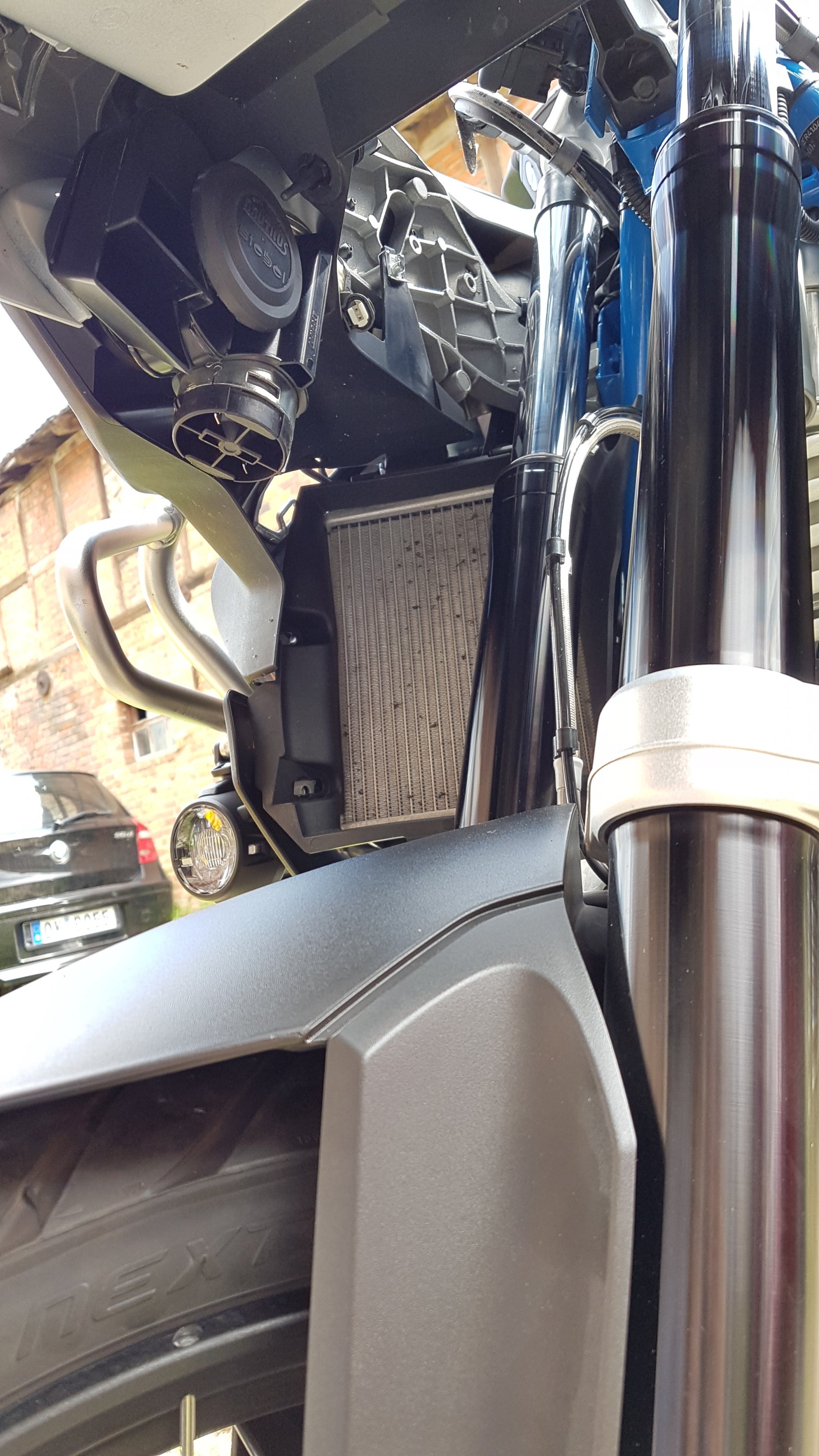

Dank Corona Langeweile, habe ich heute mal versucht meine Nautilus an den Original Platz für die Hupe anzupassen ohne das die Bremsleitung die Hupe berüht.
Würde was dagegen sprechen die Hupe da anzubauen oder sieht jemand ein Problem das auftreten könnte?

Wenn Du einen stabilen Befestigungspunkt findest ist das i.o. Denk dran: Die Stebel wiegt was.......vor allem auf Rüttelpisten.
Und wenn der Lenkeinschlag nicht behindert wird, hat auch der Onkel TÜV nix dagegen.
Da die Anschlusskontakte nun voll Im Fahrtwind liegen, tät ich die versiegeln..Sikaflex o.ä. Das fixiert auch direkt die Kabelschuhe in ihren Steckern... :zwinkern:

Der Befestingungspunkt ist der gleiche an dem die originale Hupe sonst hängt.
Es ist halt schwer rauszufinden wie nahe sich alle Teile kommen wenn die Fuhre komplett einfedert.
Gradeaus wäre alles frei nur halt bei Lenkeinschlag rechts wäre der Kotflügel genau unter der Hupe mit sehr viel Luft nach unten.

Ich würde mir auch eher Gedanken um die Stabilität der Halterung machen.
Die Berührung von anderen Bauteilen sehe ich unkritisch...

Der Halter wird die nötige Stabilität haben.

Hm.....die "Trichter" sollten nach unten gerichtet sein....bei Regen läuft das Gehäuse voll....war bei mir so und nix kam mehr von da unten...garnix.:nullahnung:

Jetzt wird`s `n SR-Fred....sorry-in der Sache aber bleib ich dabei-nach unten mit dem Horn!:nicken:
