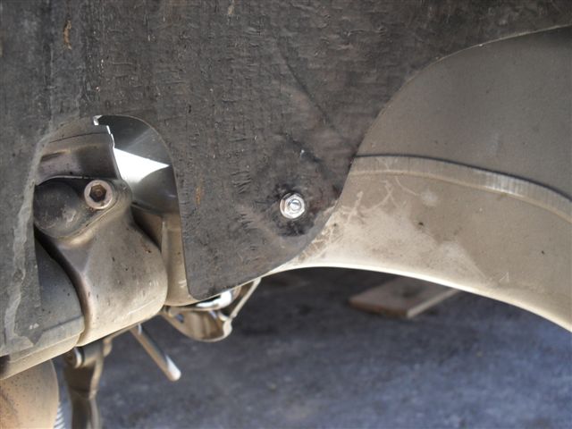

Seit einiger Zeit hat meine Q
beim Beschleunigen ein merkwürdiges .... ich sag mal Klappergeräusch an denn Tag gelegt.
Denn Übeltäter hatte ich in relativ kurzer Zeit ausgemacht ,es war der hintere Kotflügel.

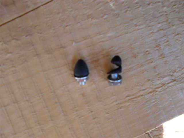

Ursache war der Gummipuffer

Also alten Puffer raus und neuen rein.
Hier mal der Vergleich. neu / alt

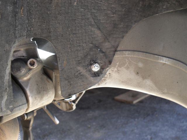

Beim Einbau hab ich mir dann die Lage mal genauer angesehn.
Jetzt ist klar warum das Teil nicht lange halten kann.
Ursache ist das sich der Puffer nicht rechwinkelig am Kardan
abstützt ,dadurch ist so ein Verschleiss vorprogrammiert.
So jetzt zu meiner Frage ;-)
Hat noch jemand so ein Teil angebaut und
ist es da genauso .Stimmt bei mir eventuell die Lage des Puffers nicht?
Weil alle 10000 km denn Puffer tauschen ???
OK ist kein grosser Akt aber bei dem Preis was das Teil (Kotflügel nicht der Puffer ;-) )
kostet dürfte das meiner Meinung nach eigentlich nicht sein.

Jo Habe auch so ein Teil verbaut und hatte auch das Problem...
Das Gummi reibt an der Kardan Narbe deswegen der verschleiß..
