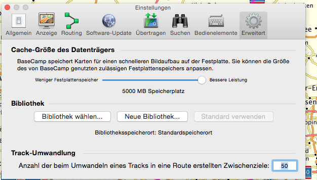

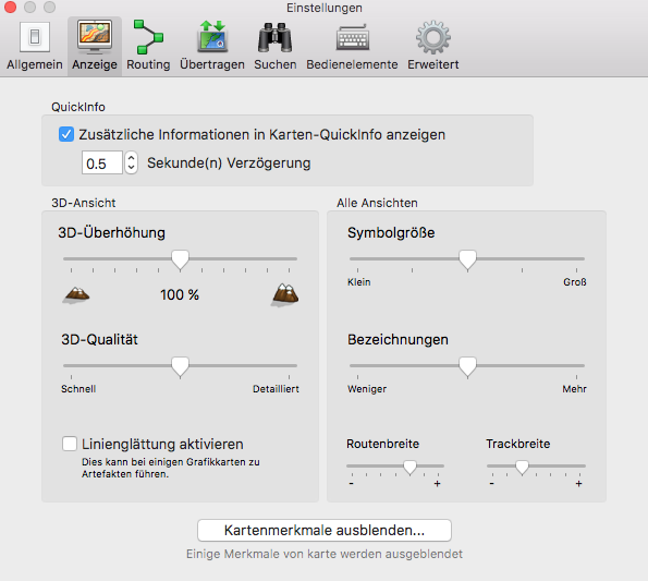

Was mir so spontan einfällt wäre unter:
Einstellungen
Erweitert
Die Cache Größe verändern ....

Ich habe mal unter Einstellungen nachgesehen.
Das sind meine Einstellungen. Cachegröße ist 1900 MB.
Wenn ich auf volle Details gehe, ist die Geschwindigkeit minimal langsamer.
