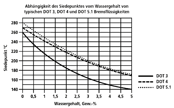

Spasshalber habe ich mal im großen Altbremsflüssigkeitbehälter den Wassergehalt aller abgelassener DOT4 und DOT 5 Flkt gemessen 0,5% bei offenem Behälter!
Ob da in den Alpen dann bei 180 oder 200 Grad die Dampfblasenbildung stattfindet ist eigentlich eher Wurscht, eine Kurve früher oder später. Man bringt auch neue Flüssigkeit über den Siedepunkt wenn man lange genug auf der Bremse bleibt. Ohne Ausreichende Kühl und Rollzeiten. Klar möglichst hoher Siedepunkt, möglichst wenig Wassergehalt.
Genau das ist doch der Punkt! 0,5% bei offenem Behälter und einer Mischung aus Dot4 und Dot5 (wobei Dot5 üblicherweise stärker hygroskopisch ist als Dot4). Man kann das Bremssystem bei den GSen natürlich durchaus auch als "offen" bezeichnen, trotzdem halte ich deine Messung (sofern korrekt) für einen Beleg, dass die Wechselintervalle aus reiner Gewinnmaximierung durchgeführt werden. Bei 0,5% Wasseranteil sinkt der Siedepunkt von 270 auf ca. 255 °C (siehe Grafik).
Das dürfte mit wenigen Ausnahmen (Renne usw.) kein GS-Fahrer wirklich merken (die "ich fahre mit 4,8l/100km-Fahrer" könnten locker mit 99% Wasser in der Bremsflüssigkeit fahren) und es sollte bei einem intakten Bremssystem Jahrzehnte dauern, bis der Wassranteil von 0,5% wirklich erreicht ist. Dabei wäre Messung denkbar einfach und schnell durchgeführt.
