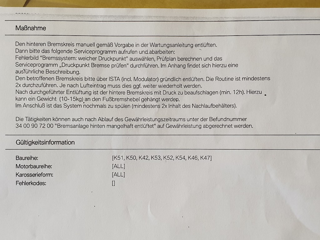

So, war heute morgen zum entlüften der HR-Bremse.
Was soll ich sagen? Nun ist es offiziell: Meine HR-Bremse hat das Prob das der Druckpunkt verschwindet bzw. der Weg laaang wird. Abhilfe schafft nur entlüften beim Freundlichen. Das Problem ist seit 2015 bekannt (siehe dem anderen Thread). Letzte Info / Stand aus München kam diesbezüglich vom Juni: Problem bekannt, die Entwicklung arbeitet an einer Lösung. Solange hilft nur entlüften :mad:
Der Freundliche ist diesbezüglich auch ziemlich "angesäuert"... .
dies erklärt sicher auch die momentan schwebende Situation in Deutschland - unbefriedigend ist es allemel

Die Situation dürfte im ganzen EU Raum schwebend sein.
Dann muss man halt leider warten bis es auch USA betrifft. Ab dann koennte es sehr flott gehen, dass BMW zu sich kommt. Hat keiner nen Kumpel in USA, dem er einen Hinweis geben koennte?

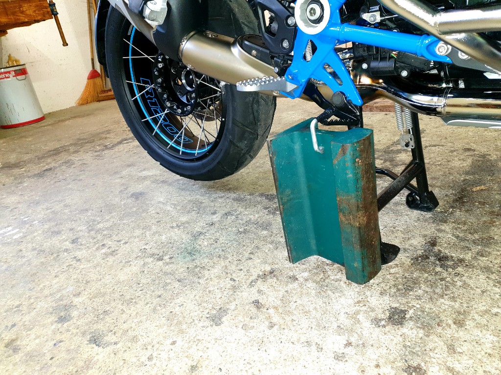

@ Browser: danke für das Reinstellen...
die Methode des beschwerens sieht aber schon recht abenteuerlich aus, fehlt nur noch, dass BMW die Ursache bekannt gibt und
der Nachweis, ob diese Methode dauerhaft hält :confused:

Hatte ich vor einem Monat schon berichtet. Wollte ha mal wieder ke7ner glauben.
Ich hab mir jetzt zwei alte Hantelgewichte besorgt a 2.5kg und mit Kabelbinder verbunden. Die häng ich nach der Tour einfach aufs Pedal und hab dadurch immer einen schönen Druckpunkt auf der Bremse. Übrigens nicht nur hinten, sondern der Handbremshebel fühlt sich auch viel knackiger an und hat weniger Hebelweg.
Ist zwar wohl kaum Stand der Technik, funktioniert aber prima.
Der Manne aus Echterdingen

Am langen Seil hinterher schleppen. Hält Drängler vom Leib, wenn die Hanteln lustig rumhüpfen...
