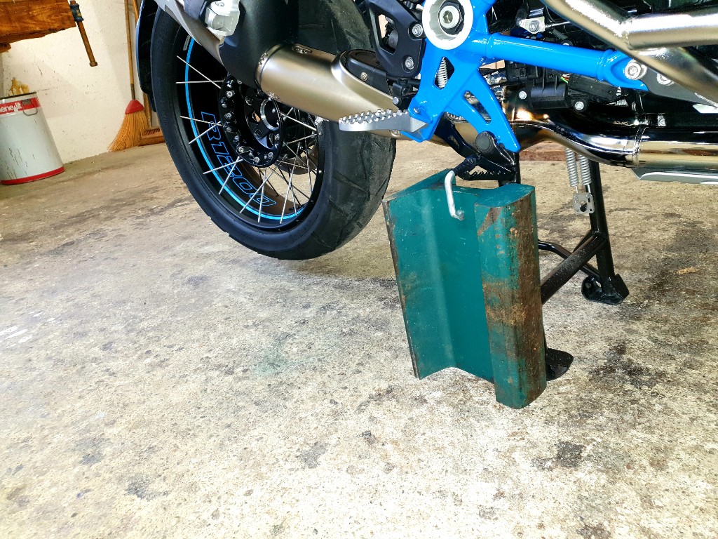

Wenn ich das alles so lese, kann man nur noch schmunzeln!
Vermutlich wird BMW bei Neukauf einer GS dann ein kosten-
loses Bremsenpaket mitliefern, welches diverse Gewichte,
Spanngurte, Sicherungslacke und ähnliche Dinge beinhaltet.
Leute, merkt ihr eigendlich, wie lächerlich die ganze Nummer
hier ist???????
Was eindeutig klar ist, das das hintere Bremssystem entweder
nach geraumer Zeit bei einigen Modellen Luft gezogen hat oder
durch Temperatur Luft im System produziert wird, wobei ich vom
ersteren Fall ausgehe. Natürlich bewegen wir alle hier ein Spandauer
Bike der Premiumklasse, welches so einen Makel niemals haben sollte!
Aber......alle paar tausend Kilometer 2 Minuten Arbeit und schon rollt
die Bude wieder einwandfrei......so what???
Bin übrigens dieses Jahr, zu aller Beruhigung mit 2 Personen und dem
entsprechendem Gepäck ab dem 3. Tag durch die Seealpen mit
fehlender Hinterradbremse geballert, der Bonette und Iseran waren auch dabei.
Das hat, oh ein Wunder, die vordere Bremse bis zum Urlaubsende alles
alleine geschafft!!!
Also, keep cool und allerbeste Grüße Six

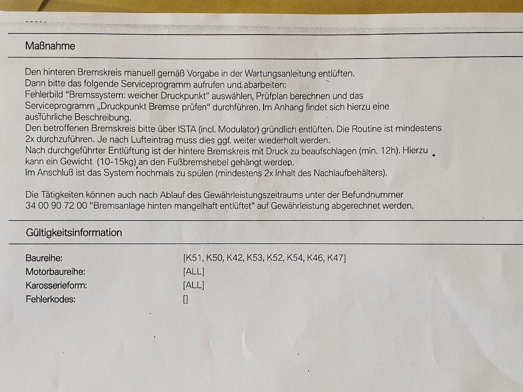

Auf Deutsch (automatische Übersetzung durch deepl.com; ich kann kein Russisch...):
"Die PuMA-MaßnahmeHinterradbremsmechanismus, weicher Arbeitspunkt
RU 60830088-07 - 02.08.18.18
Beschwerde:
Nur wenn die Hinterradbremse mit dem Bremspedal betätigt wird, spürt der Fahrer das Gefühl.
einen weichen Arbeitspunkt oder ein großes Spiel des Bremspedals.
Wenn die Hinterradbremse serienmäßig entlüftet ist, wird der Arbeitspunkt vorübergehend zurückgesetzt.
erholt sich. Mit zunehmender Laufleistung tritt das Phänomen immer wieder auf.
Veranstaltung
Entlüften Sie den hinteren Bremskreislauf gemäß den Anforderungen in der Wartungsanleitung.
Rufen Sie dann das folgende Serviceprogramm auf und führen Sie es aus:
Fehlerbild "Bremssystem: weicher Schaltpunkt" auswählen, Prüfplan berechnen und
Führen Sie das Serviceprogramm "Überprüfung des Bremsenarbeitspunktes" durch. Eine detaillierte Beschreibung finden Sie im Anhang.
Pumpen Sie den berührten Bremskreis vorsichtig durch ISTA (einschließlich Modulator). Führen Sie die Prozedur durch
mindestens zweimal. Je nach Luftmenge wiederholen Sie diesen Vorgang weiter.
Nach dem Entlüften den hinteren Bremskreis mit Druck beaufschlagen (min. 12h). Zu diesem Zweck
die Last (10-15 kg) kann am Bremspedal aufgehängt werden.
Anschließend sollte das System erneut gespült werden (mindestens 2x das Fassungsvermögen des Zusatzbehälters).
Reparaturarbeiten können auch nach Ablauf der Garantiezeit gemäß dem Expertenbewertungscode berechnet werden.
34 00 90 72 00 "Zu wenig Pumpen der hinteren Bremsanlage" im Rahmen der Garantie."
Übersetzt mit www.DeepL.com/Translator (kostenlose Version)

... Lösungsansatz ist ja bekannt... wann wird seitens BMW der eigentliche Grund genannt? [emoji35]
Ich gehe davon aus, daß der Grund nicht mehr genannt wird, außer es kommt zu einer Rückrufaktion. Aber wer glaubt noch daran?
Was mich ein wenig stutzig macht ist die Tatsache, daß wir nach einem halben Jahr nicht mehr durch den TÜV kämen, ohne vorher die Bremse instand setzen zu lassen. Für das KBA ist es aber kein Problem.
