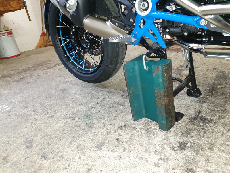

Was ich gelesen habe, hatte bmw zu diesem Problem sogar die technische Uni München mit einem Forschungsprojekt beauftragt. Lösung bis heute keine nachhaltige gefunden.
Ich mach eben mit den Gewichten weiter und hab eine top Bremse vorne wie hinten mit jeweils nur einem Handgriff.

Moped steht mit angehängtem Gewicht am Bremshebel unter Abdeckung in Garage. Mal gucken was passiert.
Lumi
Lumi
22.02.2018
1.570
Ludwigsburg
GS 1200 LC
Wow, so ein Brocken hab ich nicht. Wenn das richtig ist dann ist meins zu leicht.
Gast48944
Ob das dauerhaft gut ist für den Geberzylinder, bei den kleinen, feinen Federn, Kolben, Stangen und Dichtungen?
