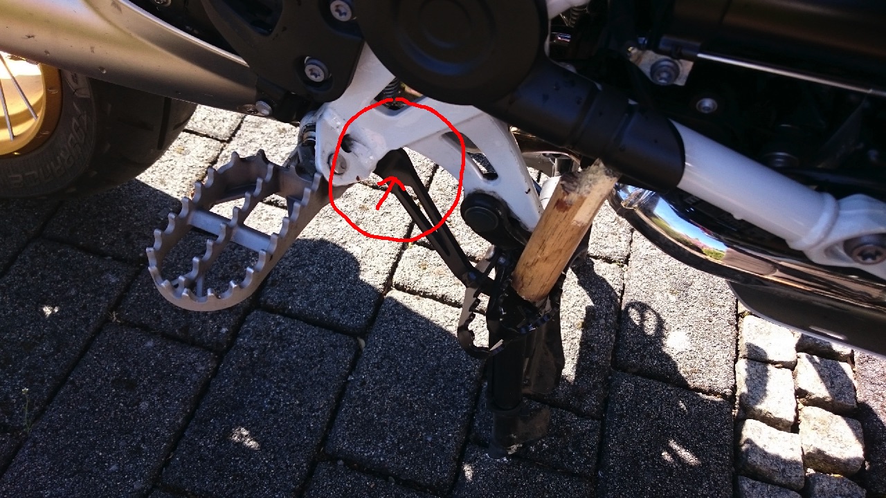

Sory, aber das ist doch Quatsch! Nehmt so ein kleines Stück Holz wie ich und klemmt es ans Bremspaddel. Ich hab das immer im TR, das geht natürlich mit dem 5kg Gewicht auch! Im TR!

Das hier hilft, wenn sie mal rumsteht! Mir, weil ich nicht 200km fahren mus zu BMW und BMW weil sie dann weiter pennen können.
Lieber Heidekutscher,
die Idee habe ich auch von meinem Mechaniker.
Er empfiehlt jedoch einen KLEINEN Hartgummikeil, den man am Fuß des Bremshebels, da ist eine kleine Nut oder Kante einklemmt. Man sollte natürlich vor der Fahrt daran denken, ansonsten läuft die Kuh ein wenig zäh.
LG Alex
