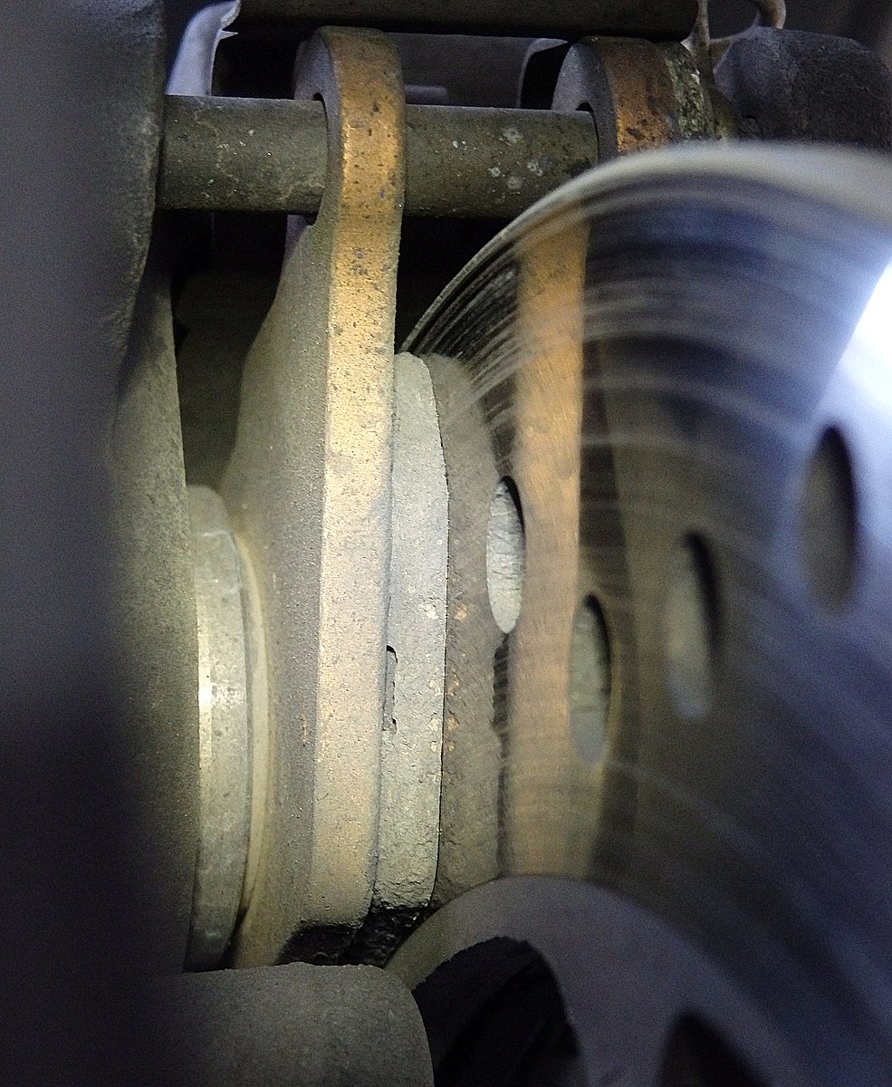

Meine hinteren Beläge dürften ca 100.000 km halten, das halte ich für eingermaßen aussagekräftig.
Auch wenn der Händler dann betont, daß die Bremskraftverteilung geändert wurde, weil die Beläge hinten so schnell abgenutzt waren, paßt das nicht mit dem minimalen Verschleiß zusammen.
Aber man kann ja hinten per Pedal mitbremsen. Sch... auf Integral, Hauptsache das ABS funktioniert. :Augenzwinkern_2:

Im Forum gab es ja in der Vergangenheit schon viele Beiträge, da waren die hinteren Beläge nach ca. 20.000 runter und somit viel früher als die vorderen.
Das liegt an der Bremskraftverteilung, die z.B. bei langsamem Tempo nur die hintere Bremse anspricht, so die Erklärung.
Macht ja auch Sinn.
Da halte ich Deine 100.000 km für ziemlich optimistisch, wenn die hintere Bremse tatsächlich so bremst wie der Konstrukteur sich das vorstellte.
Das ist ja eben die Frage. Oder anders gesagt: Was würde das KBA sagen, wenn das Teilintegral nicht so funktioniert, wie BMW es vorgibt? Mir ist das mittlerweile fast egal, aber ein Armutszeugnis bleibt es allemal.
Beläge nach 35.000 km
