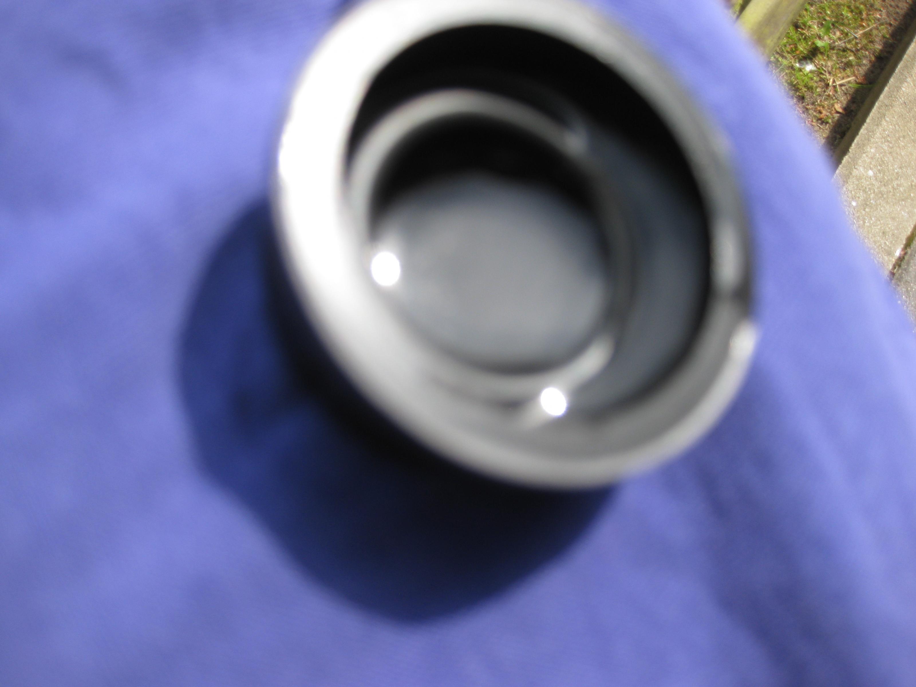

Nein Larsi, es ist kein Faltenbalg! Ich hätte das Teil sonst als solchen beschrieben und die Funktion auch geblickt.
aber wir reden von teil #11 in diesem link?
RealOEM.com - BMW Online Ersatzteilkatalog
das ist doch ein weicher gummibalg. der funktioniert genauso wie ein balg mit falten ...
wenn du da ein loch reinmachst, ist das system nicht mehr dicht und es wird bei fahrten im regen oder bei gischt auf der strasse wasser eindringen.
beim auto unter der haube geht das mit einem entlüftungsloch. beim mopped ist das nix.

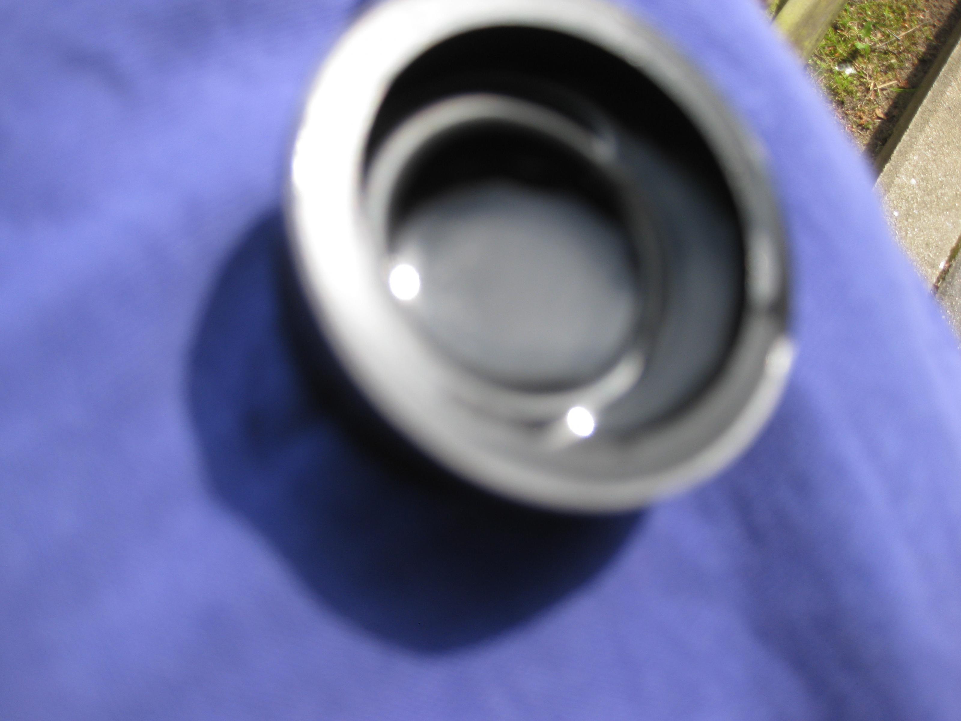

@Larsi - Es ist doch ein als Faltenbalg ausgeführtes Gummiteil, veileicht ist es nur zu fest.
@Bolle1188 - Ein Loch in diesem Teil hätte tatsächlich fatale Folgen, siehe Bild.
Nie hätte ich geglaubt, dass so viel Wasser in den Behälter eindringen kann. Lange Fahrten in ergibigem Regen, Benutzung von Hochdruckreinigern, beides habe ich getan, letzteres aber nur 2 Mal. Leider haben wir damit die Ursache aber noch nicht gefunden.IMG_0692.jpg
Bild taugt nicht, habe aber jetzt alles wieder zu gemacht.
Wir haben wohl zeitgleich ander Sache gearbeitet, danke.
