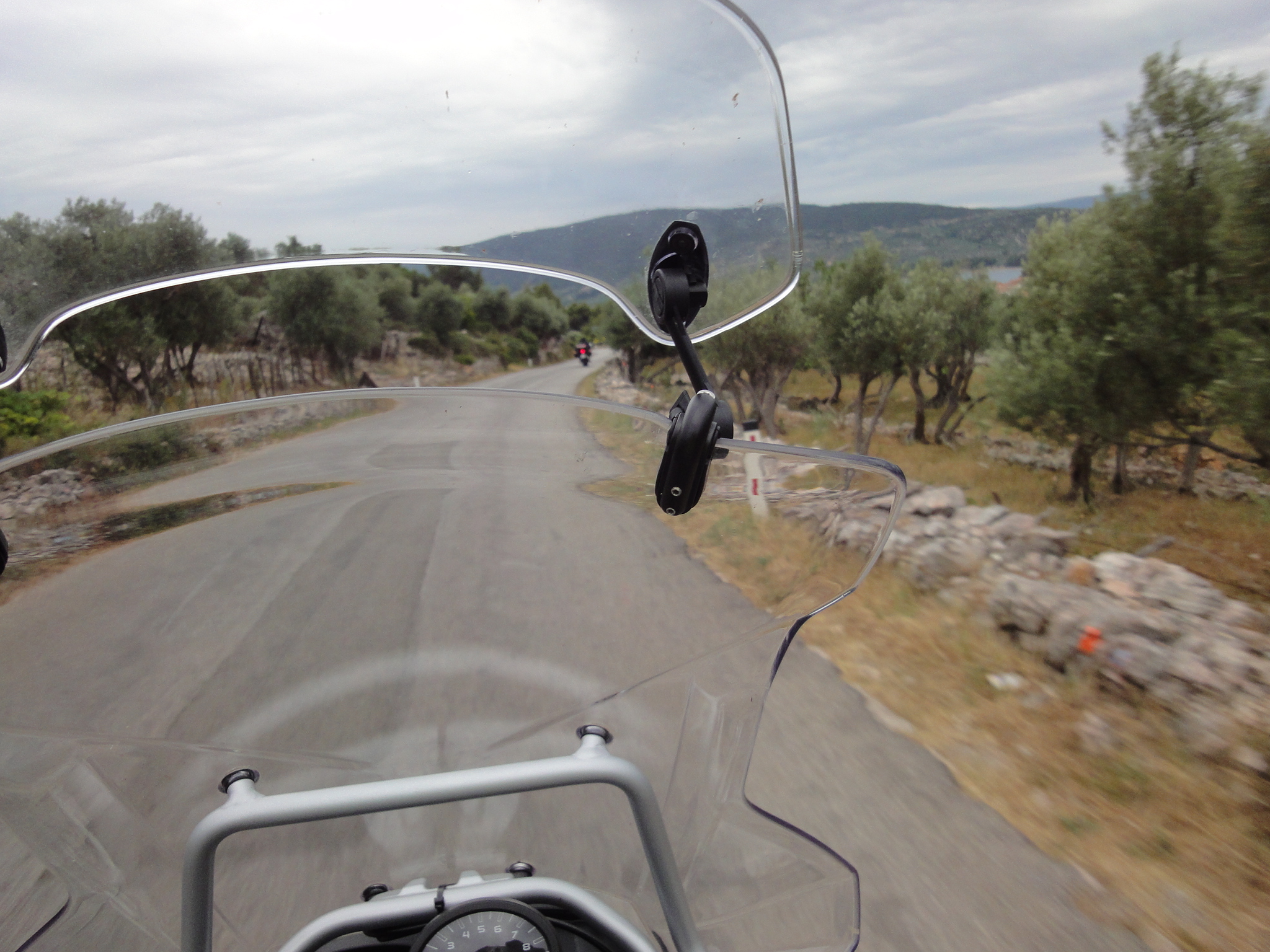

Hallo, also ich habe so ein Ding seit 3 Jahren drauf und möchte es nicht mehr missen. Zugegeben sieht es nicht besonders schön aus, bewirkt jedoch bei mir ( 1,90 gross), dass ich bis 150 km/h (schneller fahre ich ohnehin selten) mit offenem Visier (normale Sonnenbrille auf) fahren kann, weil hinter der Scheibe fast absolute Windstille herrscht (Wind kommt eher von hinten). Windgeräusche auch kaum (Musik und Funkgerät gut verständlich). Man muss die richtige Einstellung finden und es kann ruhig ein Spalt zwischen Scheibe und Aufsatz sein. Gruss

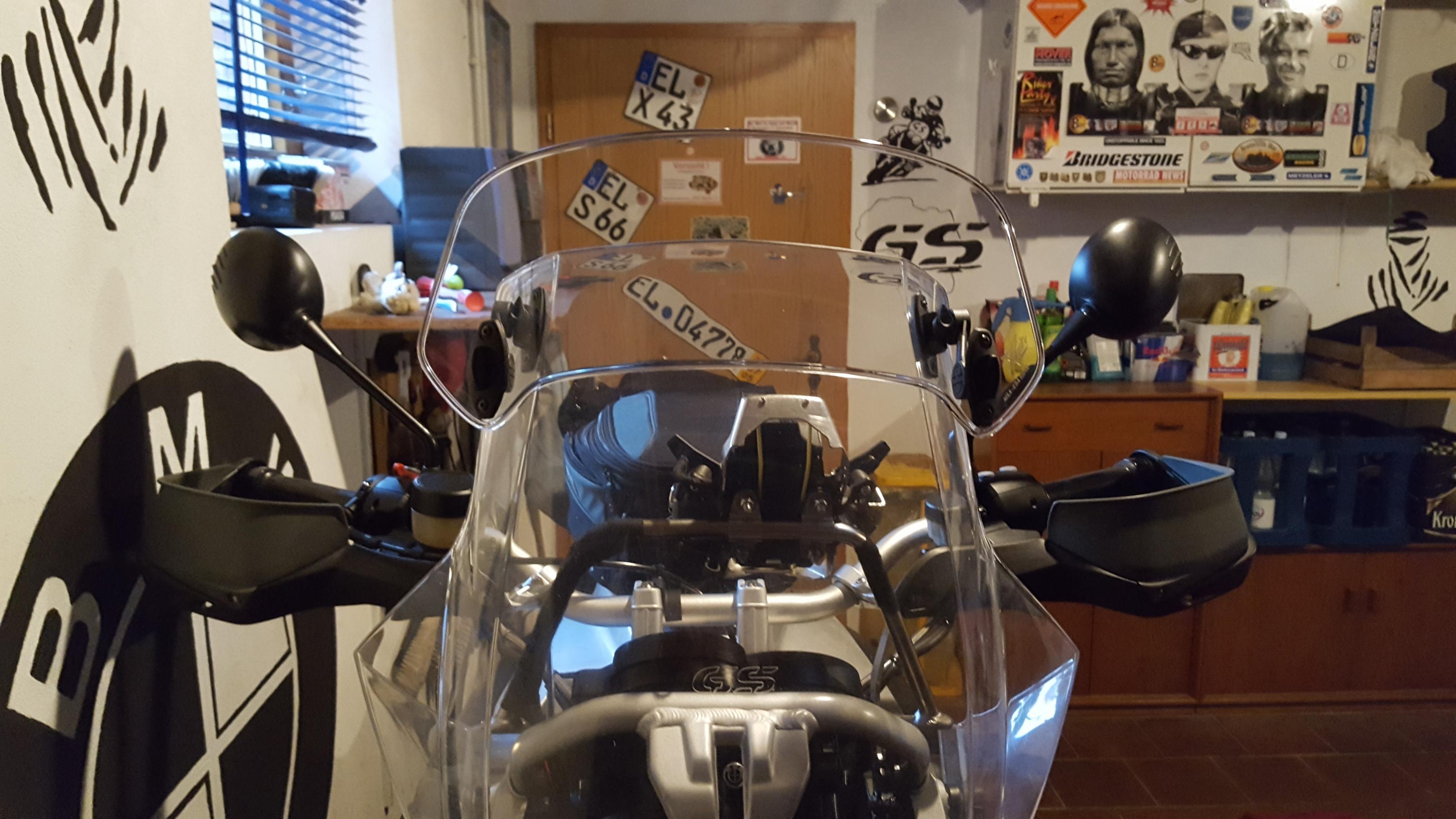

So habe montiert, nun nur noch der Frost und das Salz weg und dann geht´s ans ausprobieren.
Einen Designpreis gewinne ich damit zwar nicht mehr, wenn´s denn funktioniert....

So breit ist es definitiv bei mir nicht und ich habe das Ding auch deutlich höher gestellt (bei Rallik lohnt es sich ja kaum). Auch habe ich die Klemmen genutzt und nicht Löcher in die Scheibe gebohrt. Funktioniert trotzdem perfekt (bei mir jedenfalls). Ich schaue so gerade über das Teil hinüber. Fast NULL Wind im Gesicht und das Teil vibriert auch kaum. Gruss und viel Spass damit. Das Ding ist ja verstellbar. Somit solltest Du schnell die perfekte Höhe finden.

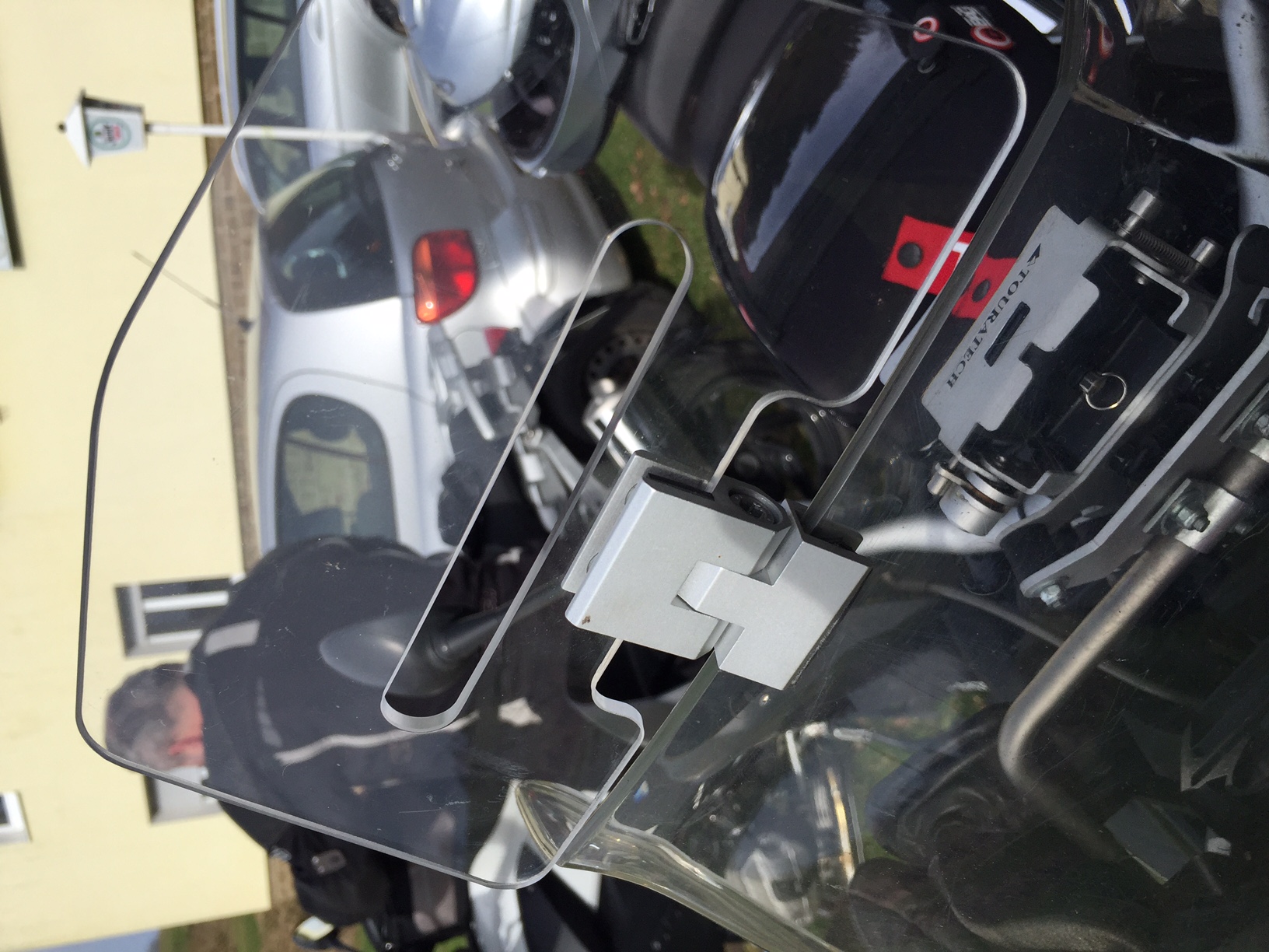

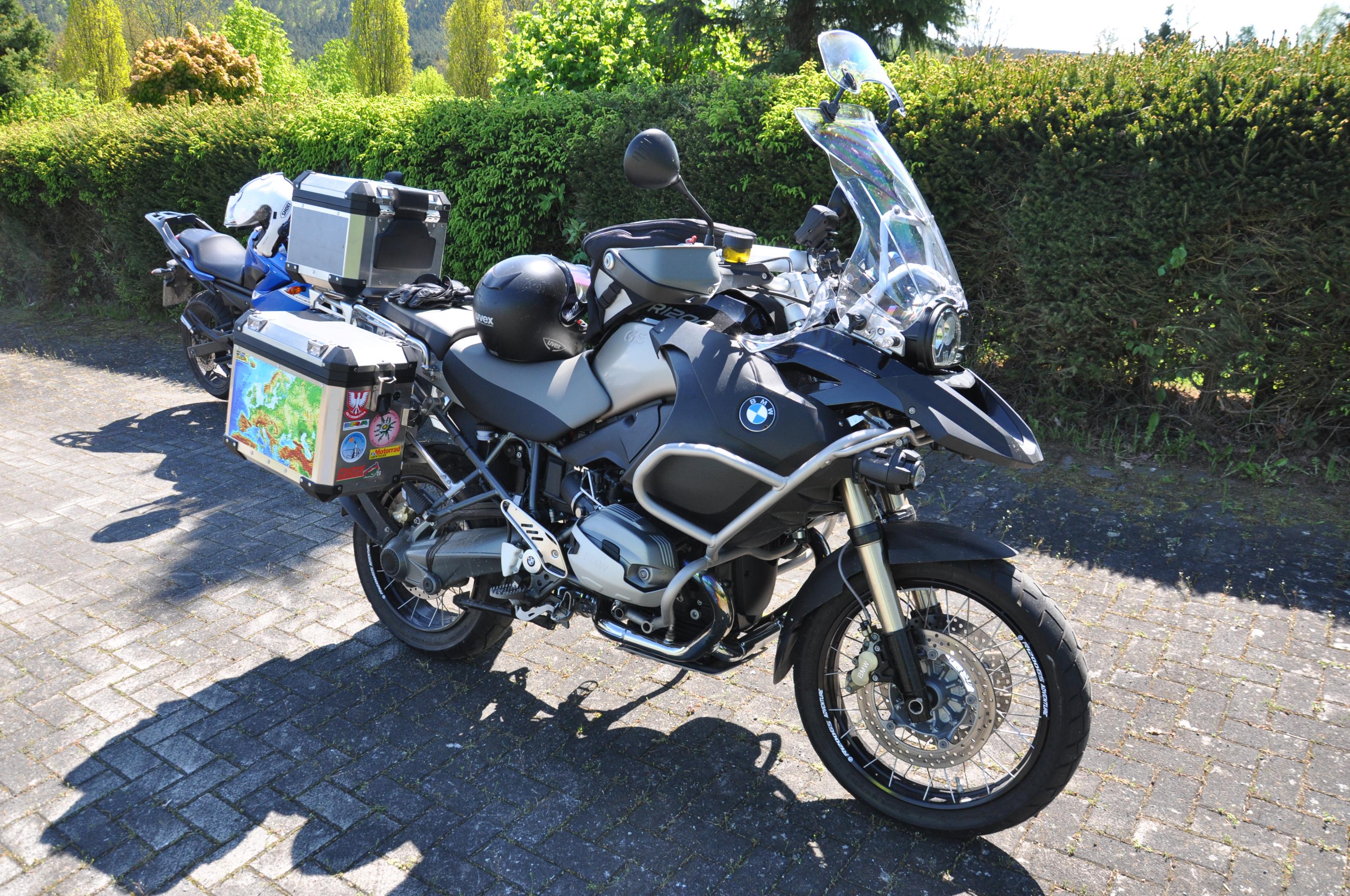

Das Bild war schon bei Nr 4 in diesem Thread. Bikergruss
Ich freue mich schon wieder aud den Frühling und die nächste Tour mit Camping.

Ich habe die ersten Einstellungsfahrten gemacht. Ich denke ich werde die optimale Einstellung noch finden.
Muss aber sagen, das Windschild flattert im Stand wie verrückt. Während der Fahrt ist alles ok.
Liegt wohl daran das das Windschild mit dem Spoiler sehr kopflastig geworden ist.
Nun gibt es ja von Touratech einen HardPart Scheibenstabilisator für sage und schreibe 50Euro.
Gibt es da billigere Möglichkeiten? Vielleicht ne gute Bastellösung?
Oder einfach mit leben?

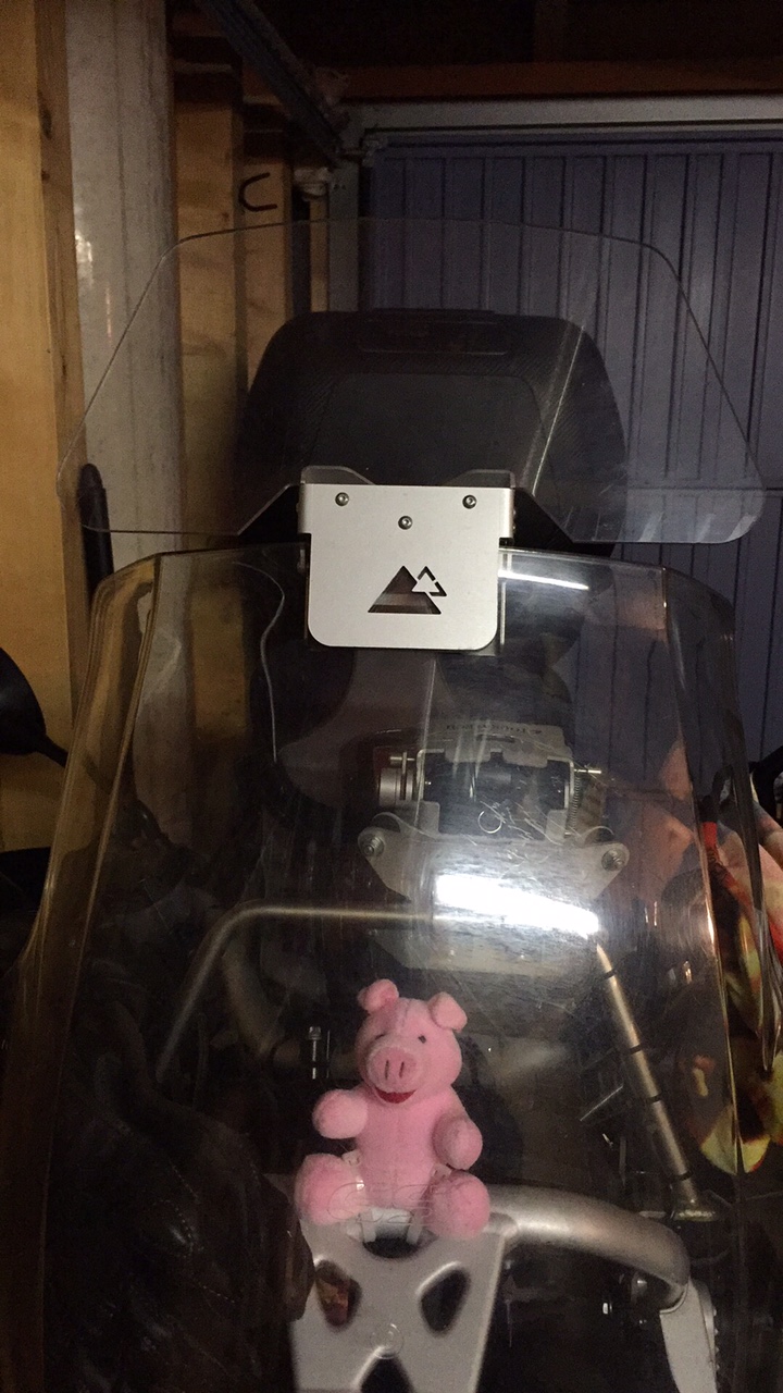

ich habe mir gebrauchte Scheiben besorgt. Erst hatte ich die nicht verstellbare von Tourateuer. Die war teuflisch schwer und die "Windschutzscheibe" wackelte wie der berümte Lämmerschwanz im Stand. Während der Fahrt war Ruhe mit wackeln. Dann hab ich noch einen verstellbaren Aufsatz von MV geschnappt der um einiges leichter ist. Wackelt im Stand immer noch etwas, aber im vertretbaren Bereich. Durch die Neigungsverstellung klappts insgesamt auch besser.

Ich würde das Schweinchen ganz oben plazieren. Dann hast Du nicht immer nur das häßliche Metallrechteck im Blickfeld. Spass beiseite. Nr 13 in diesem Thread ist mein X-screen. Vibriert auch ein klein wenig, aber von starkem Vibrieren oder gar Flattern kann bei mir nicht die Rede sein. Versuchs mal mit verschiedenen anderen Einstellungen. Du hast wohl einen Resonanzbereich, der durch Verstellungen verschoben oder entfernt werden muss. Gruss

während der Fahrt ist alles gut. Ist nur im Stand das die Scheibe durch das zusätzliche Gewicht vibriert. Mit der kleinen Scheibe von MV aber in Grenzen.

hmmm du fährst aber die ADV Scheibe mit dem hohen Bügel, den habe ich nicht.
Deine scheint stabiler zu sein.
