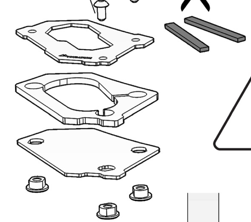

Hallo Zusammen,
nur mal so zur Info weil es mich doch ein wenig überrascht hat und es wohl ein Unterschied zum Mitbewerber darstellt eine Info zum oben angegebenen Artikel.
Bei der Touratech Verbreiterung werden ja 3 Bundmuttern von unten durch die Grundplatte gesteckt, somit ist die Standfläche auf der das Motorrad steht nicht eben sondern das Motorrad seht auf, ich nenne es mal Spikes, auf 3 Spikes weil die Muttern um die Bundbreite vorstehen.
Im Produktvideo bei Touratech ist eine andere, oder ältere Version zu sehen, bei der die Muttern verschweißt sind und kein Bund vorsteht und somit die Standfläche eben ist.
Ich denke nicht das es die Funktion einschränkt ist aber nicht jedermanns Geschmack und eben ein Unterschied zu anderen Anbietern.

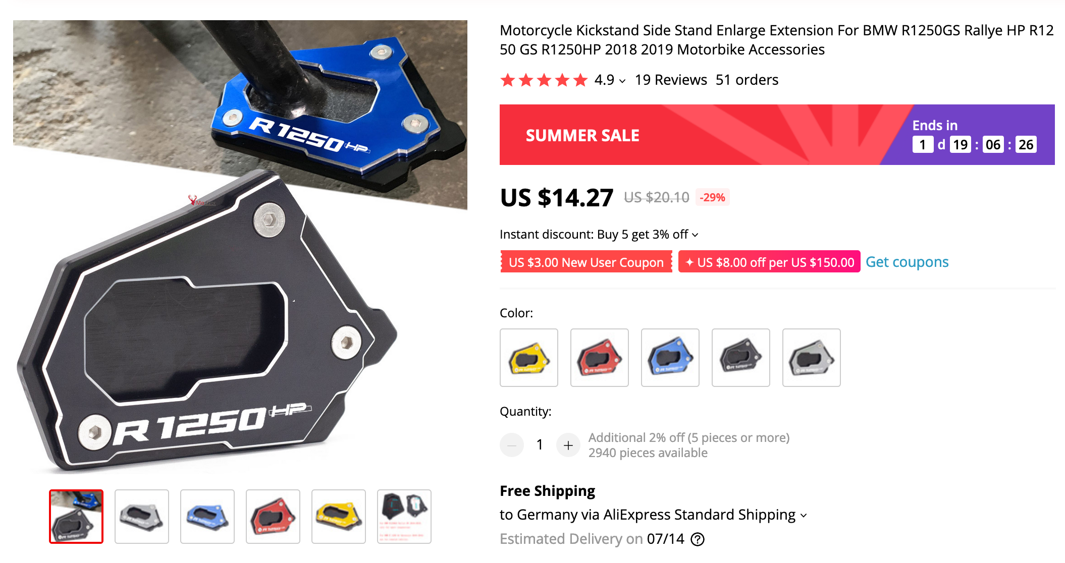

Die Nachbauten auf Aliexpress & Co sind nur zweiteilig und von oben geschraubt.
Sollen die drei Muttern (die ja sicherlich abgeschliffen werden im Gebrauch) dann jetzt einen besseren Halt ergeben?

nein da wird nichts abgeschliffen weil ohne Bund halten die ja nicht mehr, das was du oben zeigst ist wie bei W********h & Co. Bei denen ist ein Innengewinde in der Grundplatte dadurch wird die Grundplatte etwas dicker sein. Die TT Grundplatte ist ja nur ein Edelstahlblech ich denke nicht mal 2mm breit, hab's nicht gemessen
P.S. sorry du meinst durch Verschleiß abgeschliffen, wenn man oft auf Asphalt abstellt bestimmt, zudem sind die Schrauben von der Länge unten bündig oder ragen ganz leicht aus der Mutter raus, somit werden Schrauben und Muttern verschleißen. Auf weichem Untergrund ist das kein Problem aber Spikes braucht es da auch nicht :)
