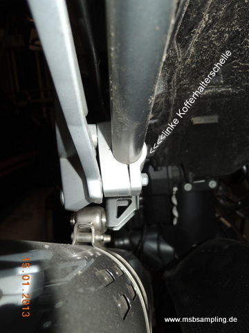

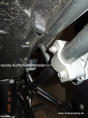

Und wie versteht sich das mit den Schellen für die Kofferhalter??
Hast du Bilder?

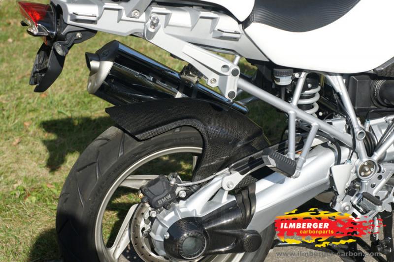

Also ich hatte mich auch ausgiebig mit solchem Schmutzverhinderer beschäftigt, so richtig wirkungsvoll
ist aber nur das Ilmberger Carbon-Teil. Ist halt teuer, aber nach 11/2 mal Saison top in Ordnung und absolut passgenau
und hat auch für die meisten Terrains genügend Platz zum Pneu.
Kann ich wirklich nur empfehlen.
Grüsse Bernie
Kotflügel hinten GS mit Koffer Carbon - BMW R 1200 GS | BMW R 1200 GS ab 2010 | BMW Motorräder | Carbonteile - Motorrad | Ilmberger Carbon Shop

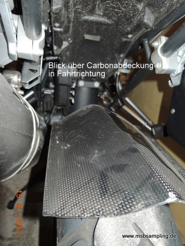

Also das war alles komplett dabei, ich habe Variante EAS + Koffer, dann gibt es dazu den Schellenkit mit Schrauben (geeignet für die Original Koffer).
Wie gesagt ohne Probleme eingebaut und macht keine Probleme, der Preis für Carbonteile ist aber sowieso hoch.
Fotos habe ich im Moment nicht. Müsste diese noch anfertigen hier schlecht zu sehen DSCN2865.jpg , kann hier nur auf Ilmberger Foto verweisen

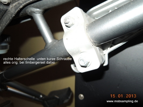

Auf dem Limberger Foto habe ich schon nachgesehen, dort gefällt sie mir ganz gut! Würde halt nur gerne nochmal was mit den Schellen für die Koffer sehen. Vielleicht passt es ja mal, das du ein paar Bilder machen kannst.
Ich sage schon mal vielen Dank :D

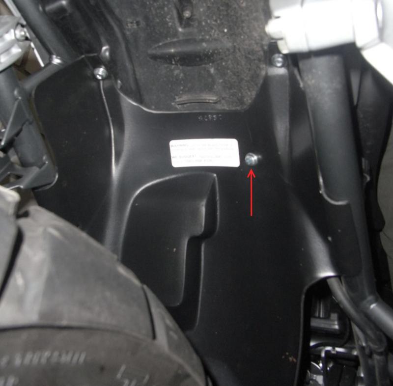

Zur Befestigung: hast du da jetzt nur nur ein Loch durchgebohrt, oder wie muss ich mir das jetzt vorstellen?? (Foto?)
ja... 1 Loch gebohrt, Schraube durch, zwischen Innenkotflügel und Werkzeugwanne Distanzstück 3mm Gummischeibe
an allen Ecken getestet und für gut befunden
An den Stellen, wo eigentlich die Kabelbinder montiert werden sollen, herrscht ein ausreichend hoher Anpressdruck

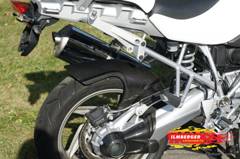

Fotos habe ich im Moment nicht. Müsste diese noch anfertigen hier schlecht zu sehen Anhang anzeigen 84724 , kann hier nur auf Ilmberger Foto verweisen
Boh - schön!!! Dann hab ich ja nix falsch gemacht. Hab ihn günstig für meine beim Wundersamen gekauft mit dem Anbausatz für Alu-Koffer.
Danke!! Werde es genau so machen :bier:

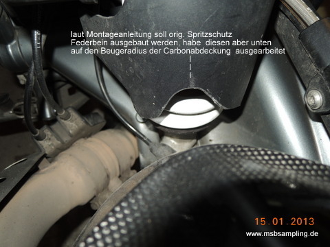

Hatte Seefahrer gesagt, dass ich ein paar Fotos zur Kofferhalter-Schelle schicke.
Hier angefügt, alles im Anbausatz dabei. Habe auch den Original-Plastik-Schutz des Federbeins wieder eingebaut (sicher ist sicher).
Geht, wenn am unteren Ende deutlich eine Aussparung eingearbeitet wird. Da schleift auch bei 2 Per.-Betrieb und vollenKoffern (ESA entprechend eingestellt) nichts am Carbon-Teil.
LG Bernie

Hallo Bernie,
Super vielen Dank für die Bilder!! Dann wird es wohl bei mir auch diese Abdeckung werden!
Gruß Micha

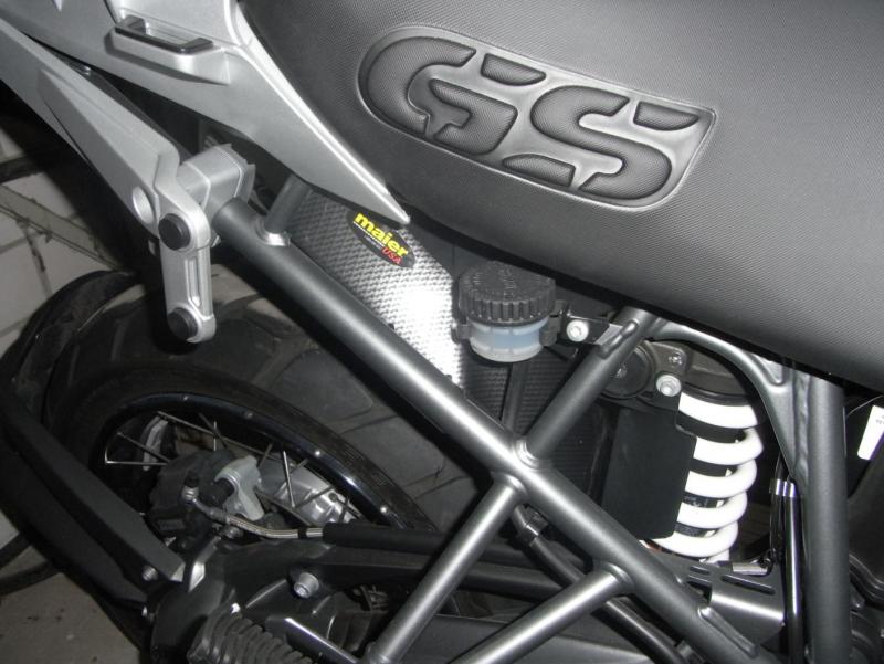

...sagt mal, dieser Maier Teil bringt aber zum Schutz des Potis für die Schaltanzeige nix, oder?
