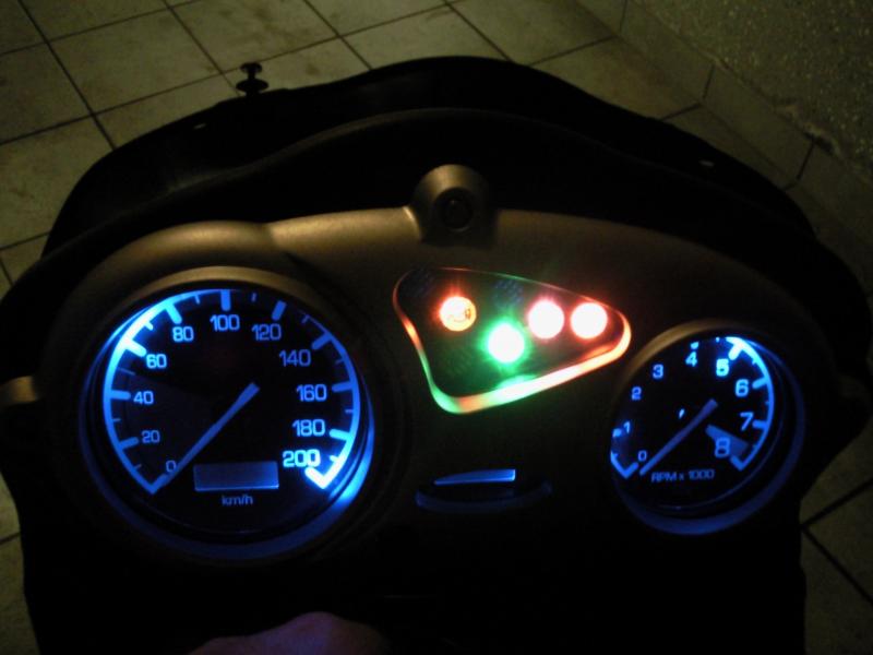

also ich habe mir gestern mal die T5 Leds in Blau eingebaut....die Sache ist recht einfach, mann muss nur schauen dass man das richtige Lämpchen erwischt und sie neuen Leds richtig herum einbaut....denn wie alle LEDioden müssen die richtig gepolt angeschlossen werden.Man sollte auch dabei beachten dass man den Anschlussdraht der Leds etwas auseinander biegt, so dass sie richtig fest sitzen.
Habe mir blaue in die Instrumenten Beleuchtung eingebaut und weisse in die Batterieleuchte und Fernscheinwerfer...sieht richtig stark aus, zumal die Batterieleuchte jetzt nicht mehr rot ist sondern durch die hell weissen LEDs jetzt nen Touch von Pink haben und besser mit dem blau harmonieren....man mus nur aufpassen, hab ich mir sage lassen, dass man die Blinkerleuchte Grün und die Fernschweinwerferleuchte Blau leuchten lässt (TÜV), wobei letztere mit einer weissen LED anstatt der Glühlampe schöner Blau leuchtet und nahezu perfekt mit der blauen Instrumentenbeleuchtung harmoniert....wer möchte kann ach so wie ich die Neutralanzeige und die Blinkerbirne mit einer grünen versehen und stellt dann fest dass die jetzt richtig auffallen beim leuchten, was an Sonnenreichen Tagen gar net mal so schlecht ist......also,..... viel spass beim basteln....

Okydoky....hier sind ein paar ganz frische Schnappschüsse.......wie man leider etwas unscharf erkennen kann is ganz rechts die rote Leuchte des Kühlertehrmostats und neben dran die Batterieleuchte in Pink;-)

man muss nur das Windschild abmachen und die darunter befindlichen Schrauben lösen schon sieht man das Instrument von hinten....ist echt keine große Sache...Zeitaufwand insgesamt: max 30 min.

Bist du damit schonmal im Dunkeln gefahren? Die LEDs sind ja schon ne Ecke heller...blendet das oder lässt es sich noch aushalten?

Gefahren bin ich damit noch nicht(viel zu kalt zur Zeit), aber ich hab gestern mal den Test in der dunklen Garage mit eingeschaltetem Abblendlicht gemacht und ich stellte fest, dass sich die Instrumente leichter ablesen lassen als mit den normalen Glühlampen...
man muss auch bedenken dass während der Fahrt normalerweise sonst nix leuchtet ausser den Instrumenten....ab und an mal der Blinker und die Fernlichtleuchte...aber das wars ja im Großen und ganzen....

Kannst Du mir sagen, wie viele LED's für Tacho und DZM benötigt werden ?

waren glaube ich vier Blaue für den Tacho etc die ich eingesetzt habe....mehr dürfetn es net gewesen sein......wenn du die andern Meldeleuchten auch noch tauschen willst dann bestell dir noch 3-4 weisse Leds mit...dann hast du endich ruhe.....
