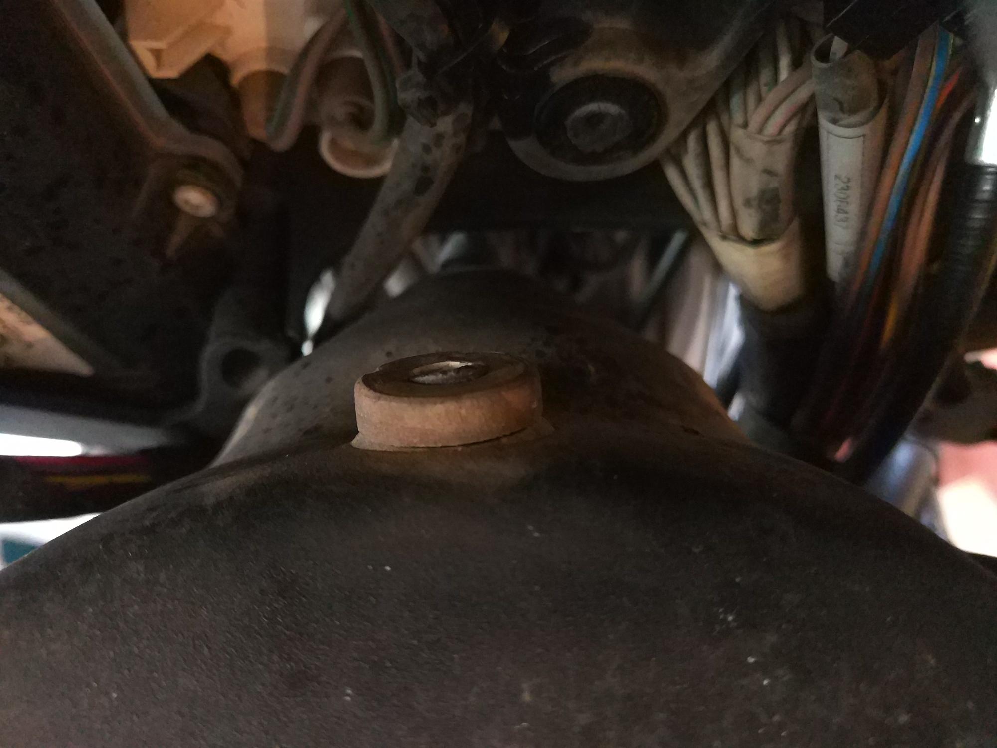

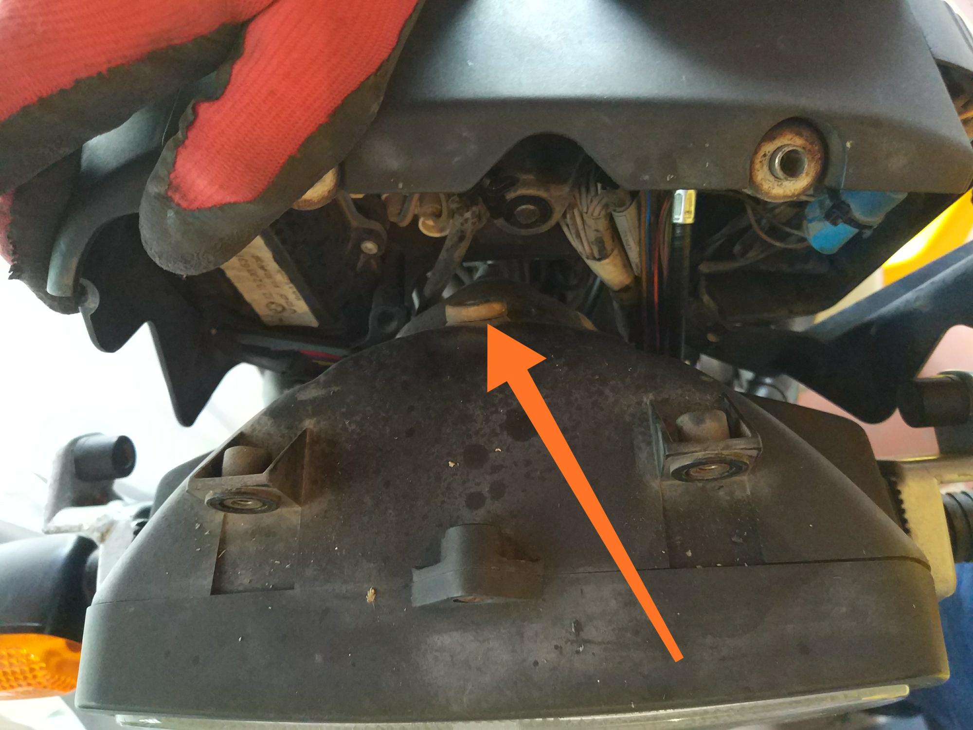

die eine der 3 Halterungen der Instrumentenhalterung ist gebrochen ( "hinten" am Scheinwerfer, mittig im Bild), so dass das ganze nur noch mit den 2 Schrauben oberhalb des Scheinwerfers gehalten wird. Nicht sonderlich stabil....wie läßt sich das gebrochene Stück Plastik reparieren/ersetzen?

entweder mit epoxydharz und glasfasermatte von innen verstärken (führt kaum zum erfolg) wegen dem plastik was sich nur schlecht mit epoxyd verbindet! oder ein neues (gebrauchtes) scheinwerfergehäuse bei ebay usw kaufen

...ich würde auch gebraucht kaufen und ersetzten!

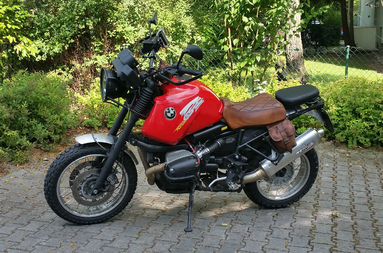

Aber gibt es nicht noch eine andere Möglichkeit, die Instrumentenhalterung zu befestigen ? Will nämlich ohnehin den Scheinwerfer gegen einen anderen (runden) wechseln so dass dann die 3 Schrauben zur Befestigung fehlen werden.
Wird dann aussehen wie bei diesem Scrambler:

Schreib doch mal den Rainer an, ist doch seine Q auf dem Bild!
Ist ein netter Kerl und hilft dir bestimmt wenn er kann.
Ich müsste das erst sehen, hab so keine Idee.

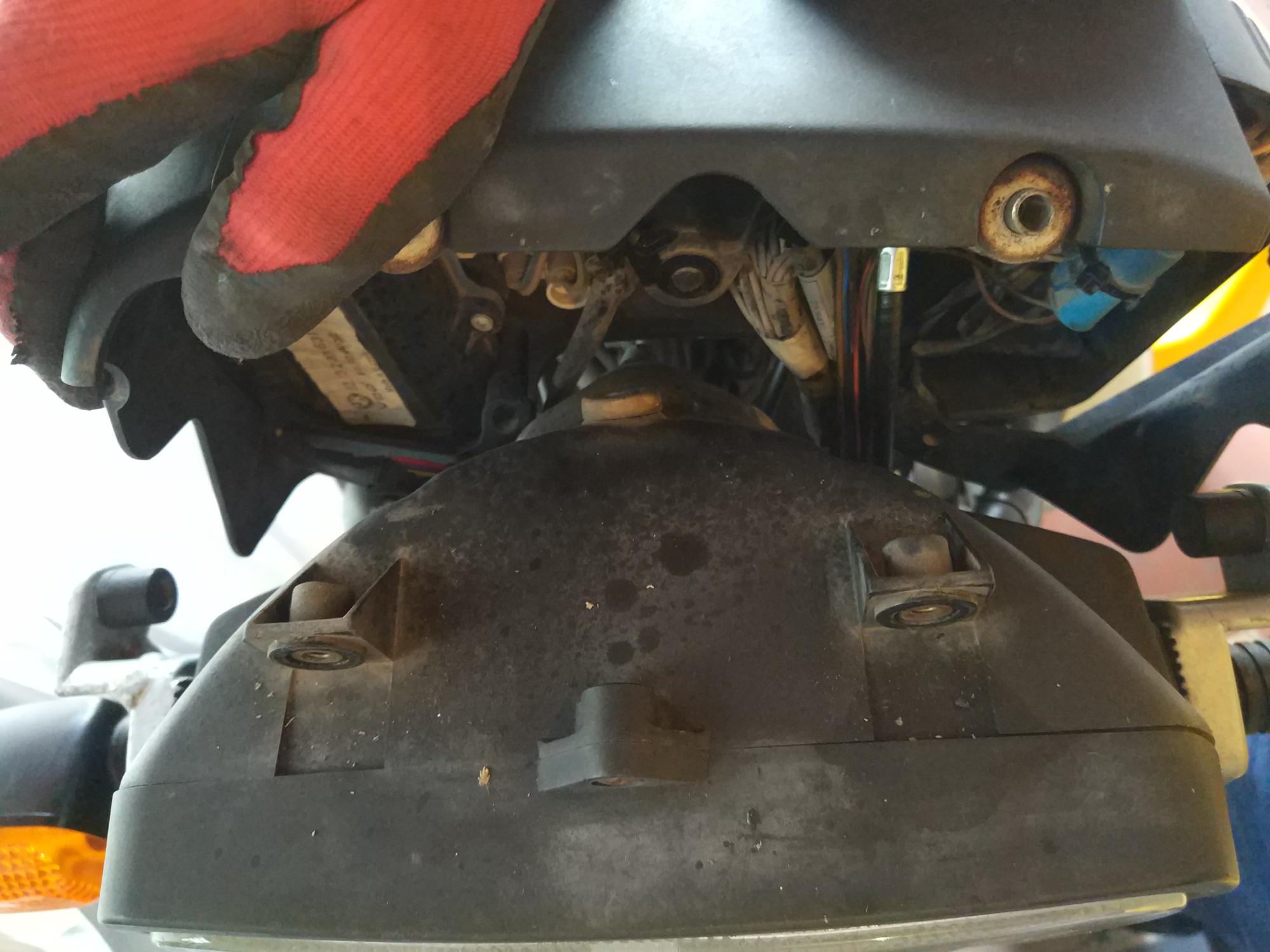

Die beiden seitlichen Schrauben sollten den Scheinwerfer halten-ausser du bist ständig auf Rüttelpisten unterwegs.
Die dritte Befestigung erachte ich vor allem beim Einstellen des Scheinwerfers für hilfreich.
Noch rein interessehalber: wie hast du es geschafft,das Kunststoffgehäuse zu zerbrechen? Das ist m.E. relativ stabil...

die Schraubenhalterung hinten am Scheinwerfer, die die Instrumentenhalterung hält, ist gebrochen.
Jetzt wird die Instrumentenhalterung eben nur noch von den 2 Schrauben oben auf den Scheinwerfer gehalten.
Ist schon recht wackelig, audf Schotter sicher nicht zu empfehlen...
