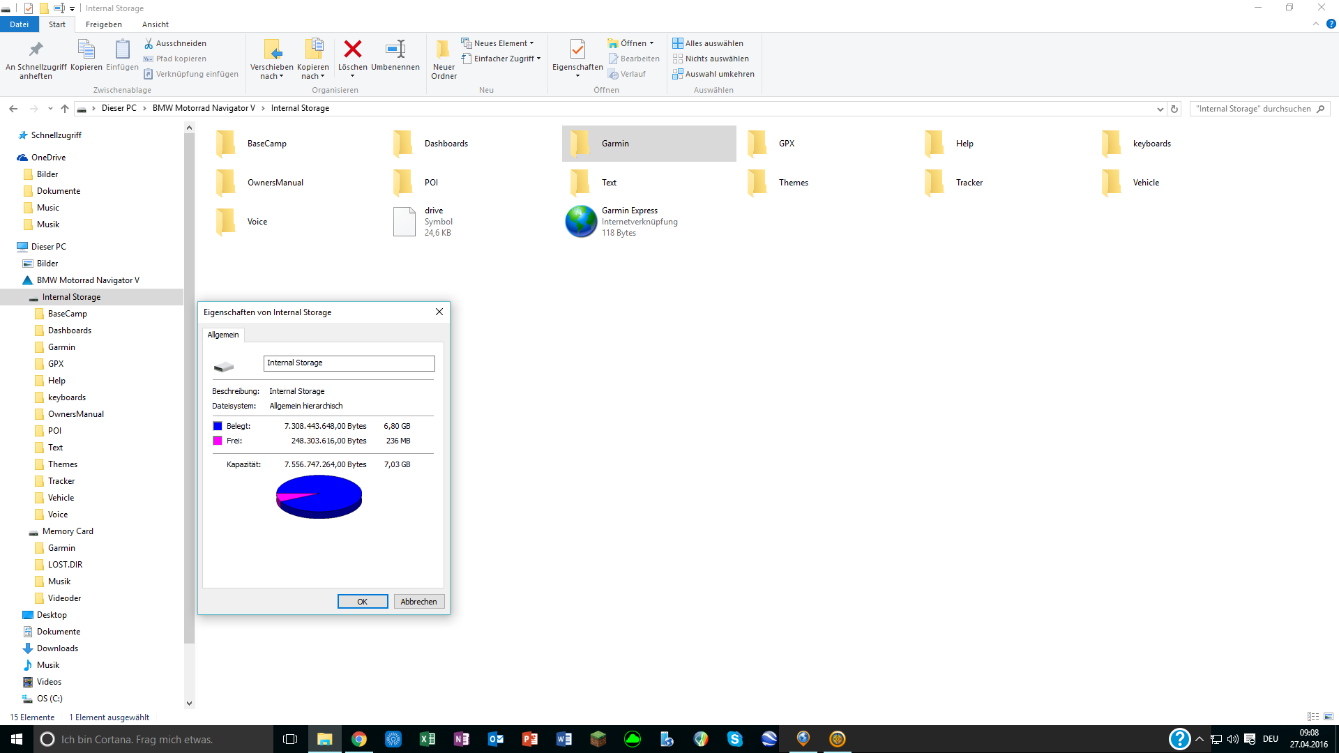

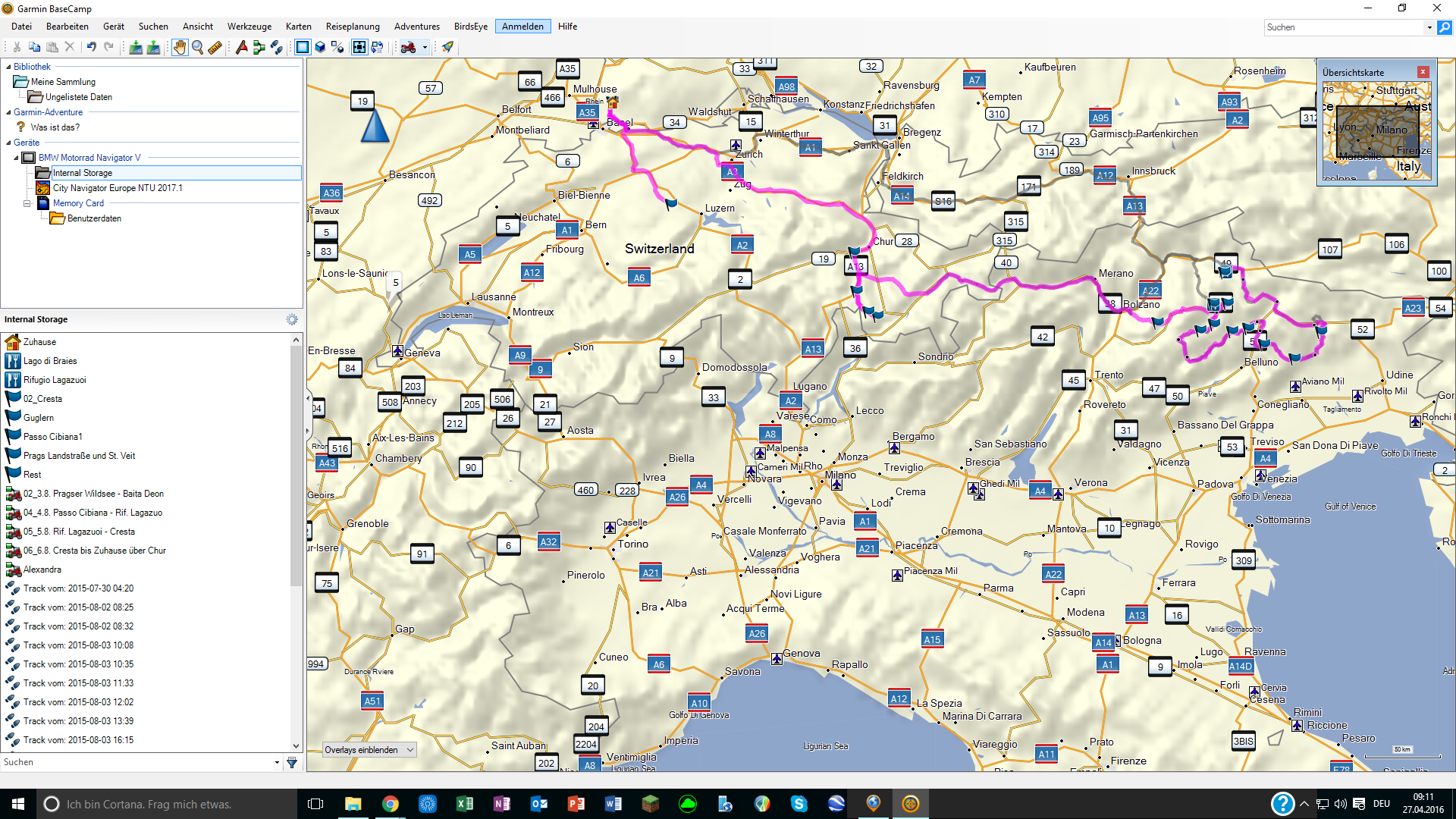

neues Jahr und neuer Computer; da habe ich gleich mal BaseCamp und Garmin Express installiert und mit meinem Navigator 5 verbunden. Alles gut gelaufen, wird erkannt usw. Jetzt ist aber der interne Speicher meines Navi ziemlich voll (ich habe auch eine SD Karte mit 16GB drin) und ich möchte da etwas aufräumen. Auf BaseCamp werden beim Klick auf Internal store die alten Routen vom letzten Jahr noch angezeigt, die will ich gar nicht mehr haben; kann sie aber nicht entfernen. Im Explorer auf dem PC werden beim Anklicken des Internen Speicher und Eigenschaften angezeigt, dass von 7GB 6,8GB belegt sind. Zähle ich aber alle Ordner und Dateien etc zusammen, komme ich nur auf 311 MB. Wo sind denn dann die ganzen anderen Daten? Sind es die Karten, die in BaseCamp aber nicht im Explorer angezeigt werden?
Ich habe mal Screenshots gemacht, damit man das besser versteht.

Hallo Martina,
wenn ich Dich recht verstehe, dann wunderst Du Dich, dass in Basecamp Dir nur 311 MB angezeigt werden, der interne Speicher in der Windows Anzeige aber nur noch 236 MB frein Speicher meldet von fast 8 GB. Dort sin den Ordnern sind natürlich die ganzen Kartendaten und die komplette Firmware des Navi V enthalten, in Basecamp werden Dir nur die Routenplanungsdinge angezeigt.

Hallo, danke für die schnelle Antwort.
Ja, ich blick' da bei den Anzeigen nicht mehr so durch. Im Basecamp Screenshot werden rechts ja noch die Tracks usw. angezeigt. Wie kann ich das denn wegbekommen? Wenn ich jetzt was neues mache (Route, Punkte etc.), diese kann ich löschen. Meine Sammlung ist auch leer, auf dem Navi direkt habe ich auch die alten Touren gelöscht. Kann man die ganzen Kartensachen denn auf die Speicherkarte auslagern oder ist das nicht möglich? Bzw. muß ich mit diesem fast vollen internen Speicher des Navi 5 leben?

Hallo Martina,
schau mal in den Ordner /Basecamp auf dem NAV V, dort liegt nur die SW für den PC und somit kannst du den Ordner komplett löschen.
Basecamp bekommst du auf der Garmin Website immer wieder neu.
Im Ordner /OwnersManual kannst du alle PDFs löschen die nicht in Deutsch (***de.pdf oder so) sind, es sei denn du benötigts eine Schwedische Bedienungsanleitung :-)
Weiterhin kannst du unter /Help auch alle Sprachhilfen die nicht auf Deutsch (**de.htm oder so) enden löschen.
Damit hast du schon einiges an Speicherplatz auf dem internen Speicher freigeschaufelt.

Auf dem Navi ist das aktuellste Kartenmaterial von Europa drauf, wenn ich das Navi an den PC anschließe, kann ich in Basecamp damit arbeiten. Diese Karten erscheinen dann unter dem Reiter "Karten". Wenn ich das Navi abziehe, sind diese Karten wieder weg. In Garmin Express gibt es jetzt die Option, Karten auch auf dem PC zu installieren. Habe ich gemacht. Aber in BaseCamp erscheinen bei abgezogenem Navi diese Karten trotzdem nicht. Wie muß ich denn dann vorgehen? Oder geht das gar nicht? Letztes Jahr auf dem Laptop ging das glaube ich?!

habe gerade Basecamp geschlossen und wieder aufgemacht, nun sind die Karten auch ohne angeschlossenen Navigator vorhanden.
Also, Frage hat sich erledigt.

Wenn es noch mal auftritt : in Basecamp im Menü Karten sind alle verfügbaren Karten. Dort die 'richtige' auswählen.
