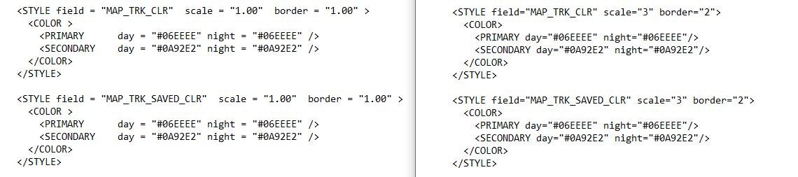

Habe alle Farben durchprobiert, Problem ist die hauchdünne Linie.
Wenn jemand weiß wie man diese breiter machen kann wäre das klasse, ich hab nix gefunden ( Zumo 595 )
Gesendet von iPhone mit Tapatalk Pro
Habe nur einen N5 (N6) und da kann ich mit einem Editor die ThemenDatei (*.kmtf) öffnen die für die Kartendarstellung ist.
Die Dateien befinden sich im Ordner "Themes/Map" auf dem Navi.
Da habe ich die Deutschland.kmtf Datei kopiert, die Kopie umbenannt und dann bearbeitet.
Danach habe ich die Datei wieder aufs Navi, ins gleiche Verzeichnis kopiert und dann bei den Einstellungen die Datei als Thema genommen.
Natürlich kannst Du damit auch andere Straßen und auch das Aussehen der Karte ändern.
Links Original, rechts breiterer Track.

Ach so einfach geht das [emoji23]
Verstehe nur Bahnhof.
