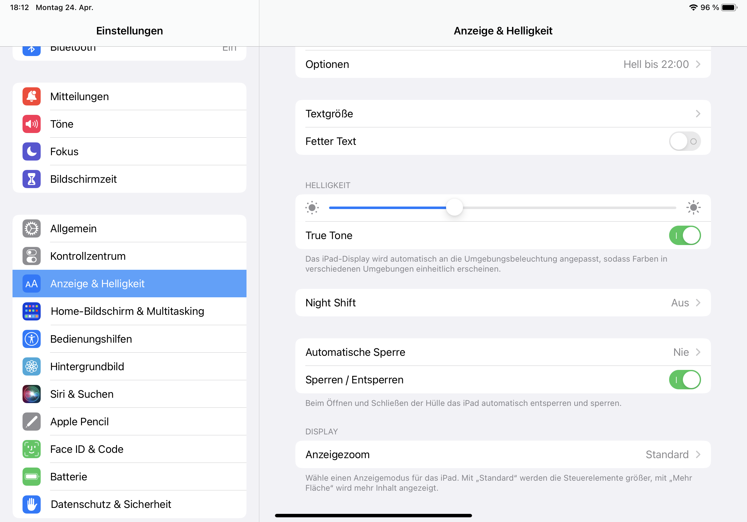

Konfiguration: IPad 11 pro, Software 16.2
Navigator VI, Software 10.00
und jetzt:
gekauft und funktioniert(endlich).

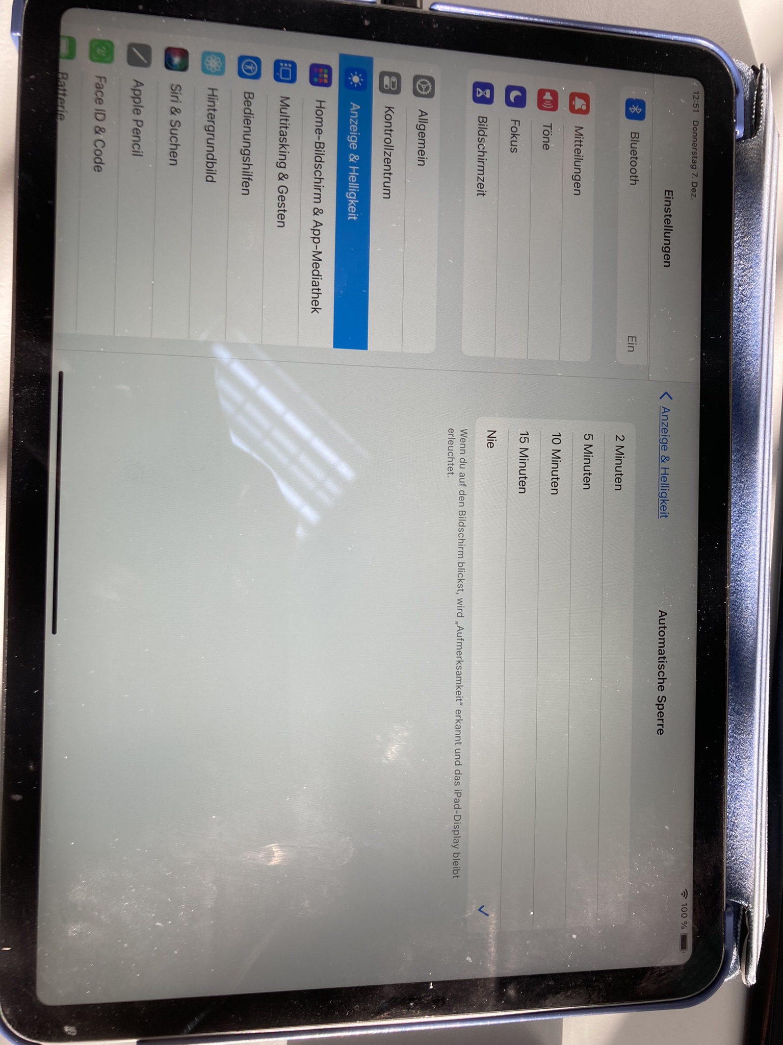

Einstellungen für Anzeige/Automatische Sperre: nieAnhang anzeigen 576368
Warten war der Zaubertrick.👍👍 Bei mir bestimmt 10 Minuten.:sleep:

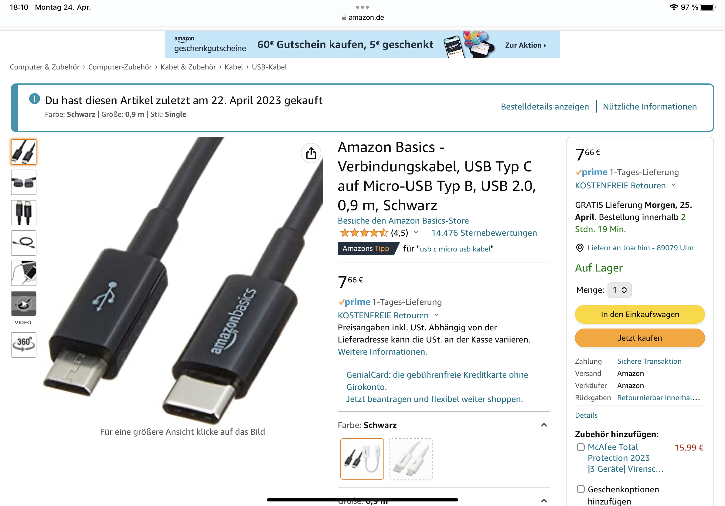

Es reicht wirklich nur das eine Kabel ohne zusätzlichen Strom zwischen dem iPad Air und dem Navigator 6, dann am iPad auf "Automatische Sperre Nie" ... das wäre ja grandios und echt günstig!
Dann werde ich mir das Kabel bei der "Amazone" mal bestellen ... ist jetzt sogar 58 Cent günstiger geworden ;-)

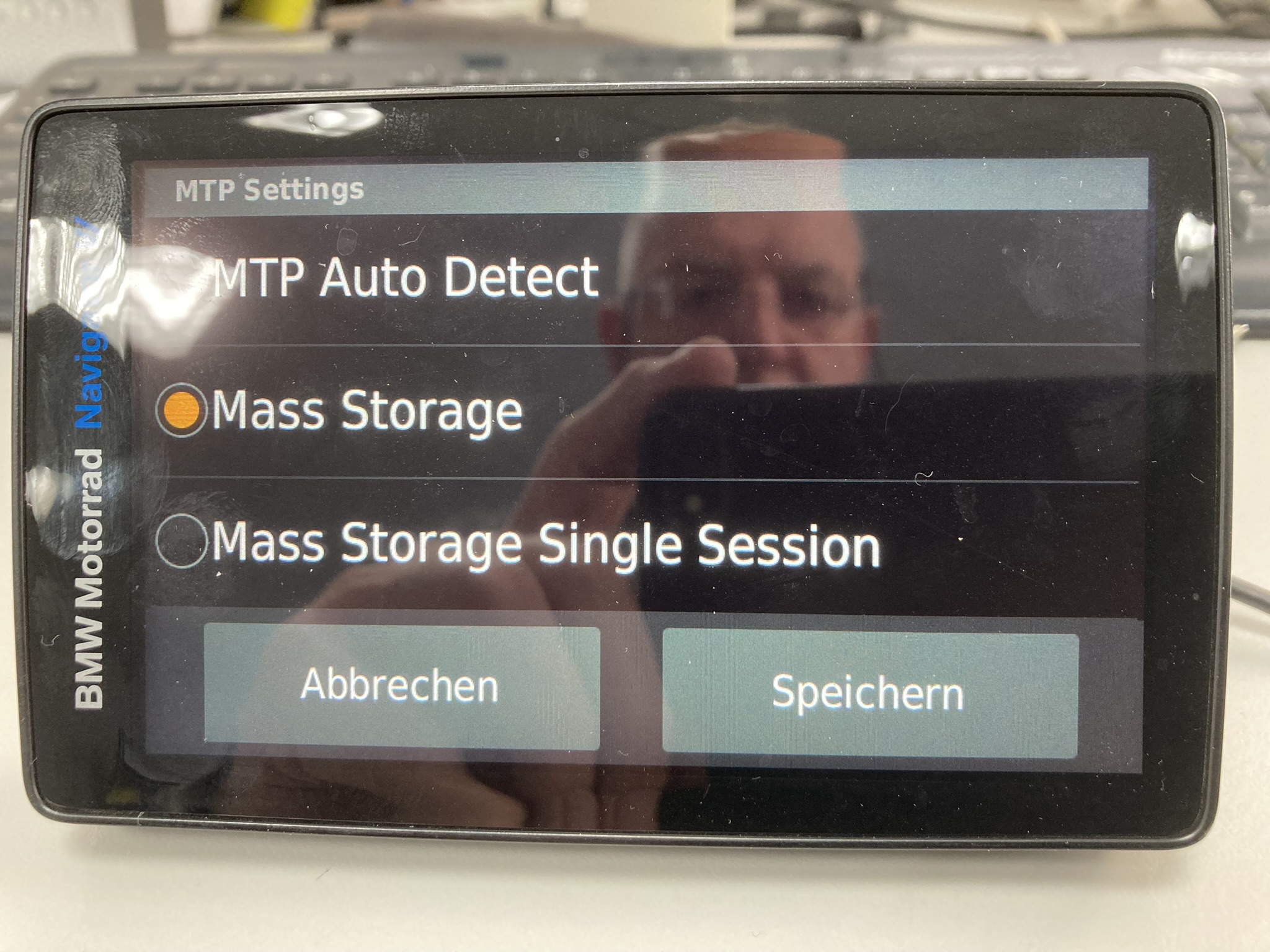

Also zack das iPad Air mit dem Navifator 6 (der steht seit ewigen Wauf „mass storage“) verbunden.
Bei beiden Geräten ist das automatische Abschalten deaktiviert.

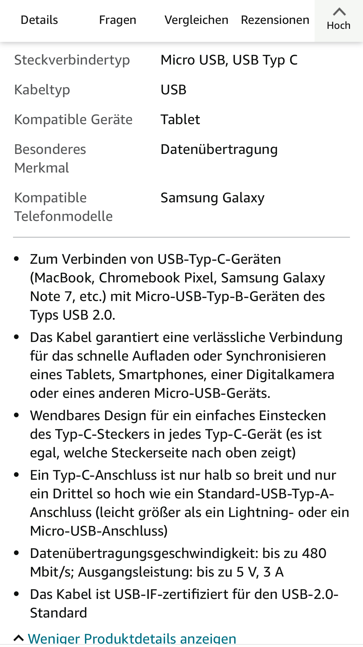

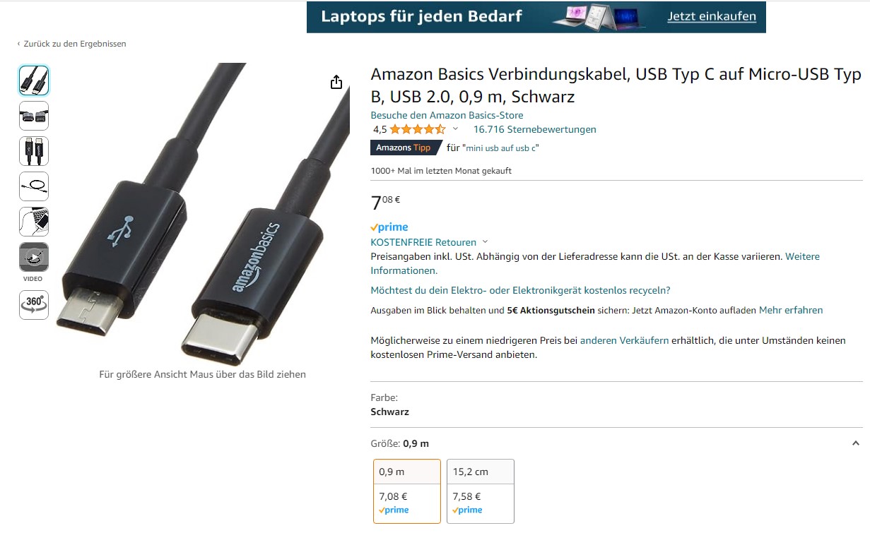

Hallo Mattes,
im der Amazon Beschreibung steht, das es ein Datenkabel ist.
Vielleicht hat der Sturmi den Hinweis 👍🏽.
VG Martin

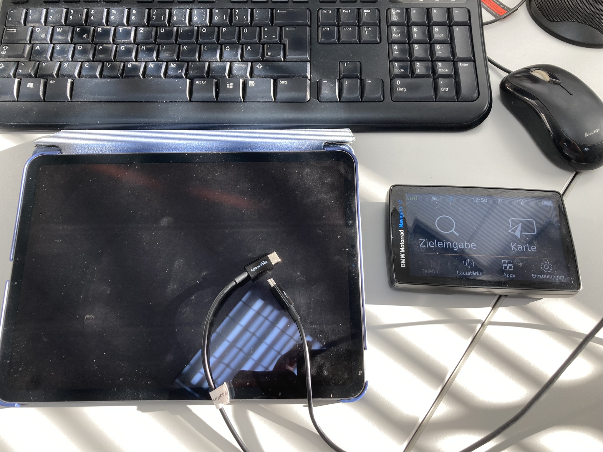

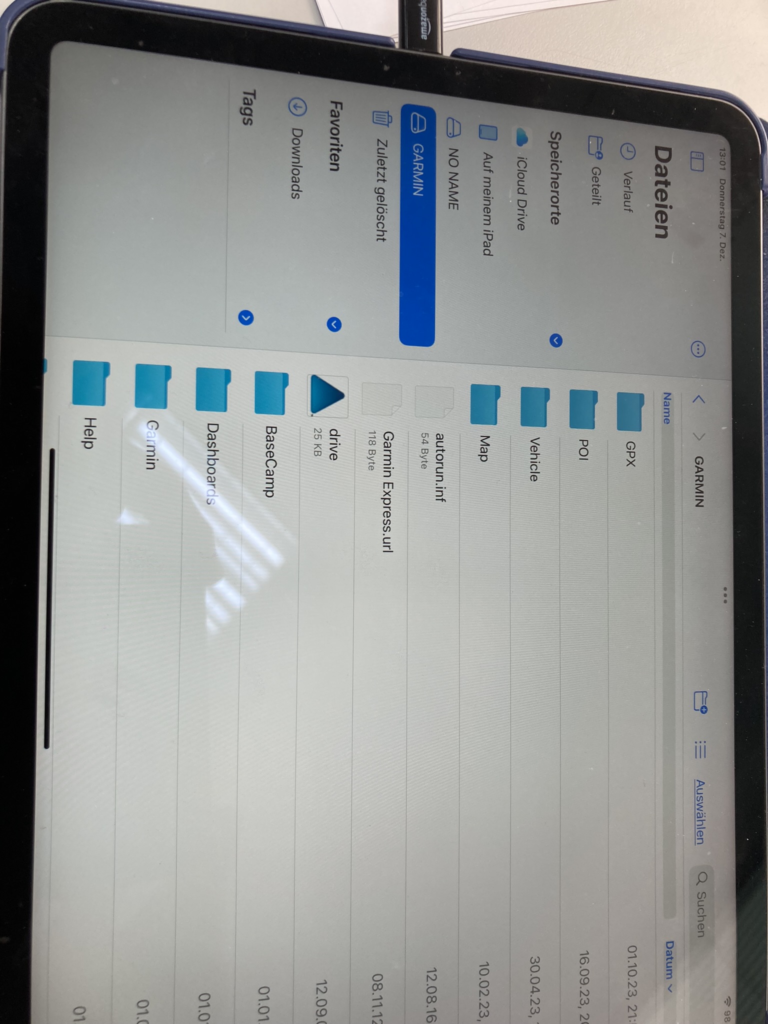

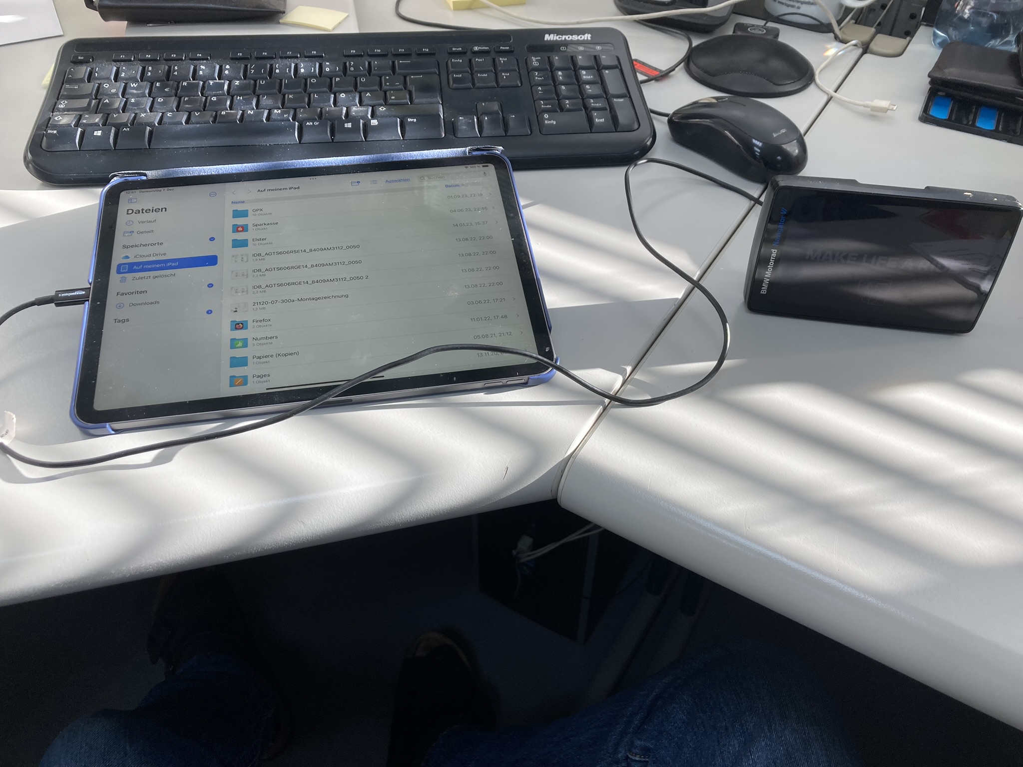

Hallo Martin,
bei mir geht es, ich hab eine kleine Fotosession gemacht.
Einstellung am Nav VI
Ipadpro 11Zoll, ipados: 17.1.2, Nav iV Update heute, Kabel USB/USB c
Bildschirmeinstellung

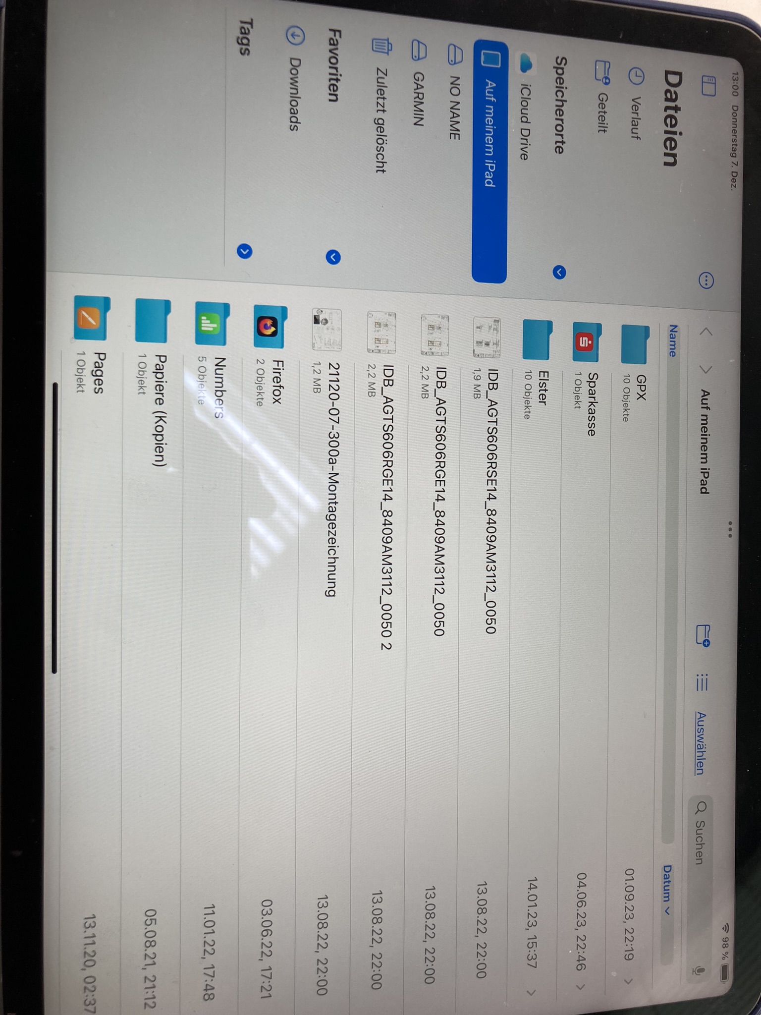

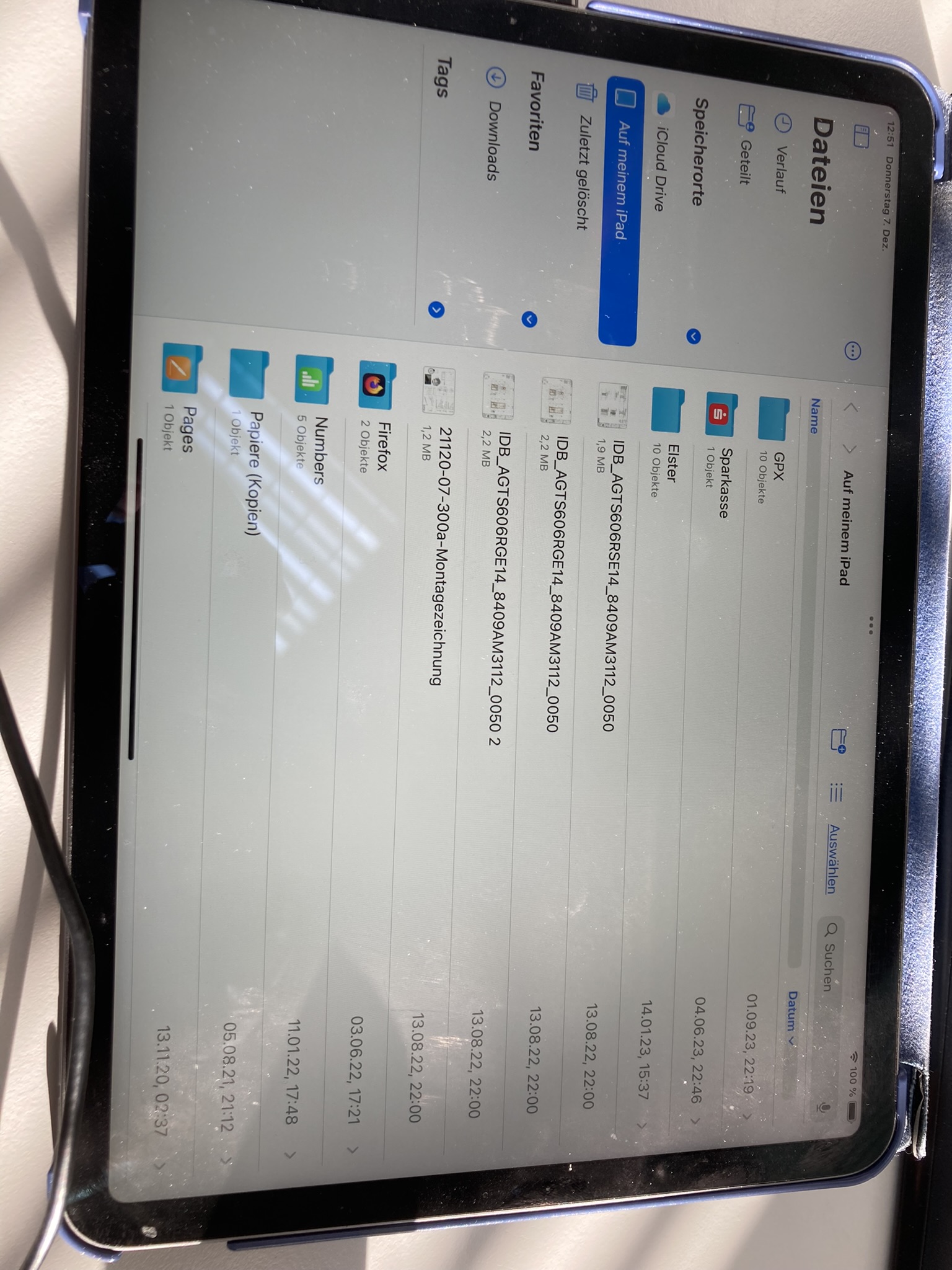

Anzeige: Dateien Ipad zu Beginn 12:51 Uhr
alles verbunden
13:00 Uhr: jetzt erscheint Speicherort Noname (ist meine Speicherkarte im Nav VI) und Garmin
Inhalt Noname
Inhalt Garmin
Keine Idee mehr.
Gruß Sturmi
