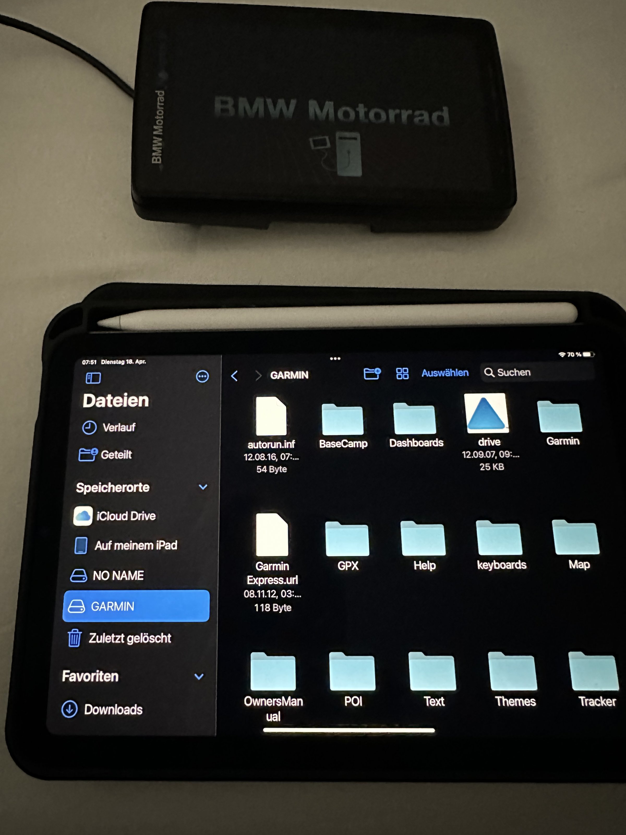

Bei mir funktioniert das…….,wenn man Geduld hat. Ich stöpsel das N6 an das iPad an, plane meine Route und übertrage sie dann.
Keine besonderen Apple-Kabel oder irgendwelche Hubs nötig, Akkus vom N6 und iPad waren auch nicht voll.
Geduld ist das Zauberwort.
Equipment: iPad Mini (2021) und USB-C auf USB OTG Adapter

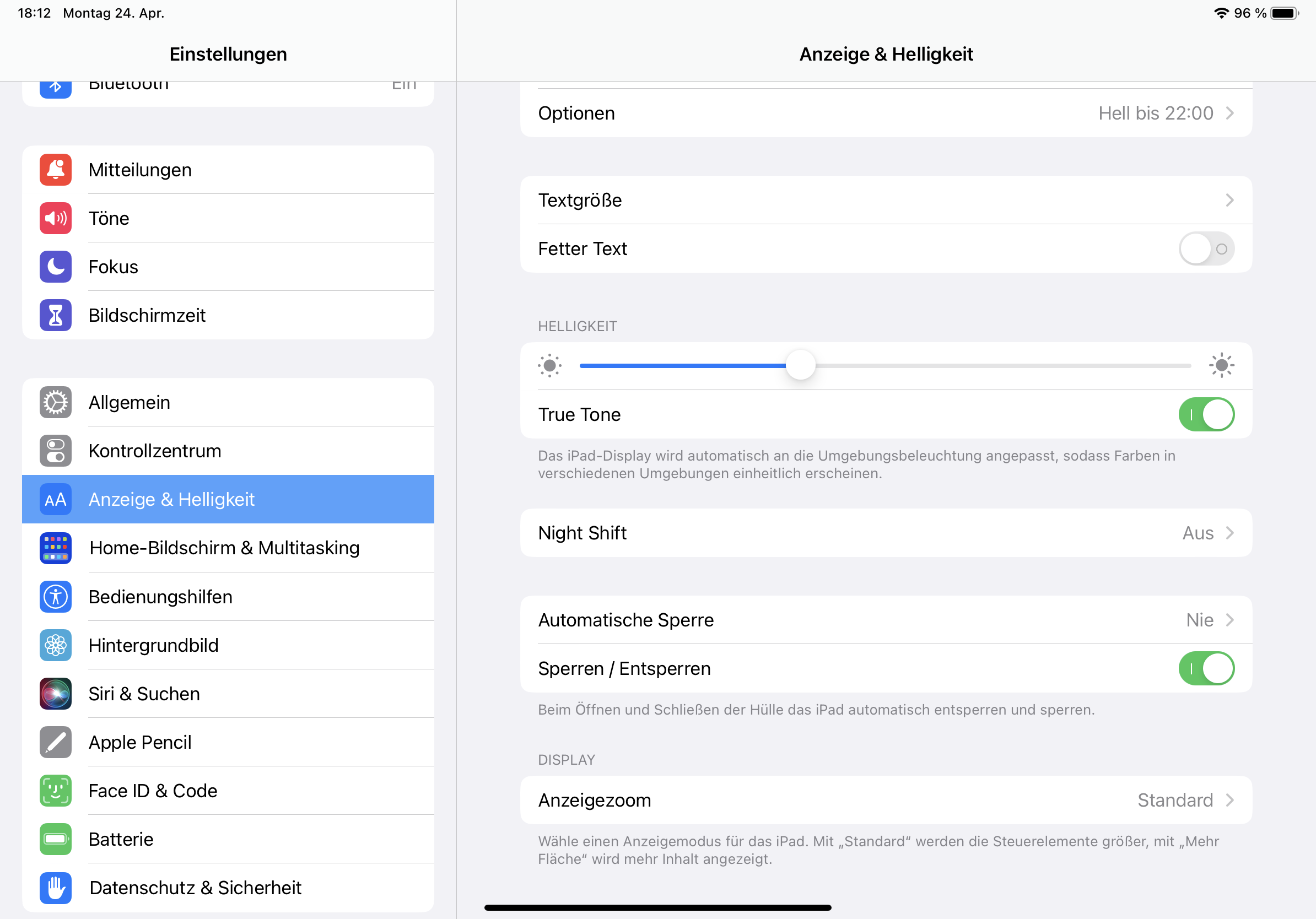

Sorg mal dafür, daß der Bildschirm deines iPads nicht automatisch gesperrt wird.
(Einstellungen > Anzeige&Helligkeit > automatische Sperre „nie“)
auch das ist bereits erledigt. Kein Erfolg!

Konfiguration: IPad 11 pro, Software 16.2
Navigator VI, Software 10.00
und jetzt:
gekauft und funktioniert(endlich).
Einstellungen für Anzeige/Automatische Sperre: nie
Warten war der Zaubertrick.👍👍 Bei mir bestimmt 10 Minuten.:sleep:
Jetzt Planung mit Kurviger, exportieren in Dateien und dann später kopieren auf das entsprechende Verzeichnis (Garmin oder No name, bei mir)
Danke für die zielführenden Infos hier.
