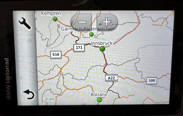

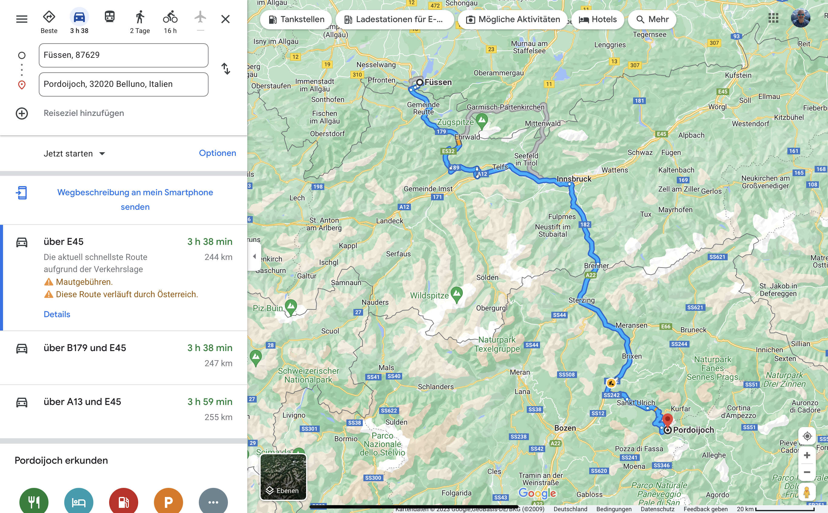

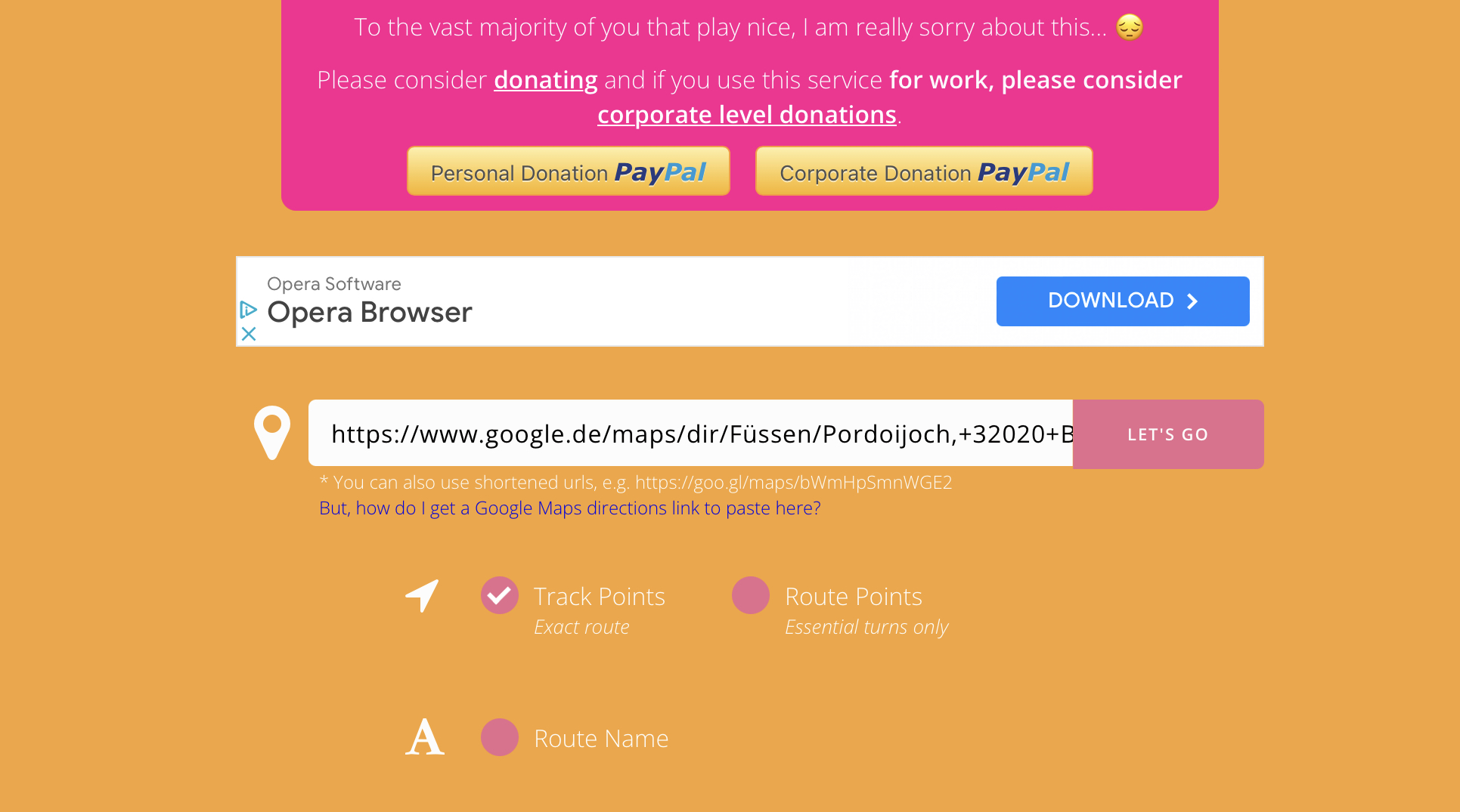

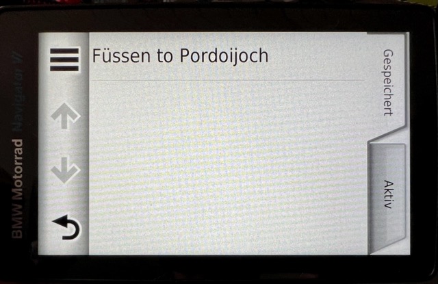

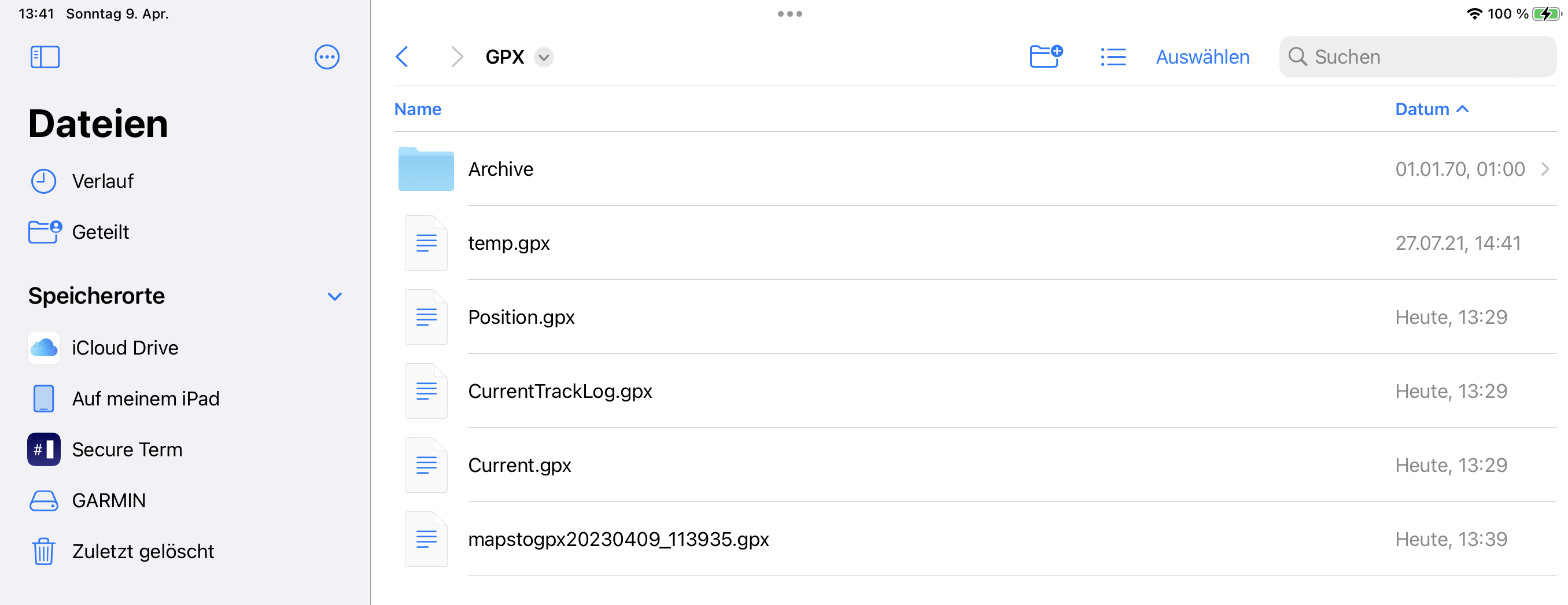

ich habe den Navigator mit meinem iPad verbunden. Das funktioniert auch stabil. Jetzt macht das Gerät für mich viel mehr Sinn als vorher, gerade weil man es so auch mal unterwegs schnell mit dem iPhone machen kann ;-)
Ich habe ein iPad 12.9“ der 3. Generation, also schon mit USB-C Anschluss, aber noch keinen Mx-Prozessor. Mit einem ordinären USB-C zu USB-A Adapter und von dort mit einem normalen USB-Kabel zum Navigator funktioniert das seit dem umstellen auf “Mass Storage“ einwandfrei.
Ich habe gerade mal über Google Maps einen Route erstellt, dann mit dem Converter umgewandelt und auf den Navigator geschoben - klappt einwandfrei.
Gruß, Andreas
